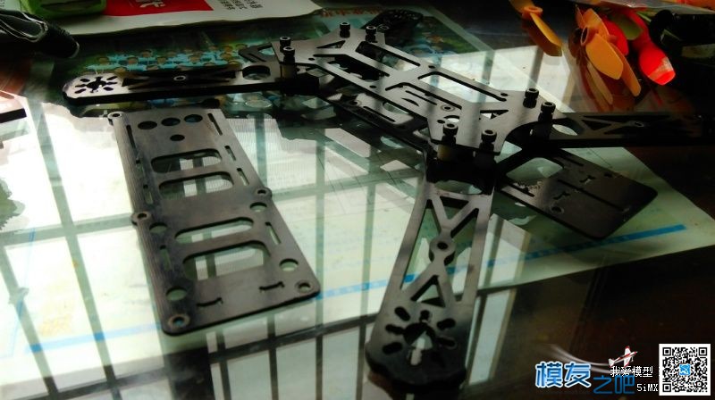

由于没什么资金,所以电机,电调,机架全是收的二手,加上新的飞控总共花费460左右,
配置:ld2204,银燕12a,cc3d,5030

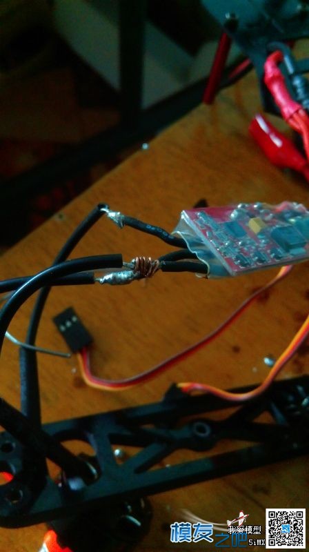

    为了尽量 减轻重量直接把电调和电机焊接死,(由于太马虎,忘了套热缩管全部返工一次!!!哎)。电调3p线也剪短了的,为了焊接3p线还把电调衣服剥了,换了透明的热缩膜,还能看到里头的灯光了,觉得比以前黑色热缩管好看了。电调全部装在下边
    另外ld电机线好像直接引出漆包线的,只有两根细铜丝,如果多折了几次就容易断,我觉得这是ld2204一个不好的地方,就算拿20awg硅胶线也比那两根铜丝好啊!然后电源也是全部焊接
     没有fpv设备就把飞控移到后边了,电池放中间,,感觉还不错
