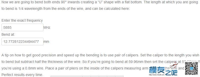

问个问题:我也做过苜蓿叶,当时查到的工作频率为什么跟现在查到的不一样?瞧:
闲的蛋疼自制三叶草天线,成本5~6元  作者:黑索金 8584 闲的蛋疼自制三叶草天线,成本5~6元  作者:黑索金 931
