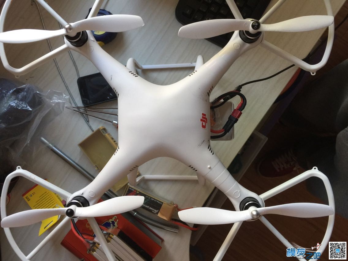

自己DIY的精灵,飞控是NAZA,电机TM2213,好赢乐天20A,起飞的时候老是往一边侧翻,电调行程校准过,GPS和IMU都校准过,桨序和方向也没错,总之机械部分都正确,就是起飞侧翻(姿态模式)
请问这是飞控的问题么?有什么办法可以确定问题所在。。。。

发表于 2015-2-7 20:51:02 | 显示全部楼层
能看看你内部安装图不

 楼主| 发表于 2015-2-7 21:48:22 | 显示全部楼层
东鸡鸡 发表于 2015-2-7 20:51
能看看你内部安装图不
来自安卓客户端
机械部分该检查的我都检查过了,奇怪的是有一次我用手托着加油然后松手他能悬停,但是有漂移,就是从地面起飞总是侧翻,不管是快推还是慢推都会翻。。。无语了。。跟这个机架有关系么?
