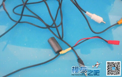

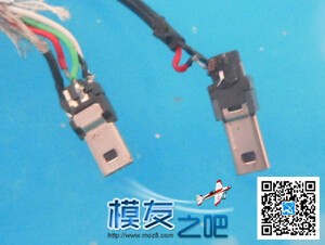

但是一定要带av线的,或者你所购买的二手相机卖家不带,那你就淘宝百度下看看有没有相应的av线。神马是av线?看图:
【小屁孩玩飞机】低配置航拍之一:卡片相机 电池,舵机,云台,航拍 作者:耍流氓的小屁孩 1983
看到上面那个图片了吧?就是他,大家一定要看准了,每一个牌子型号的av线有可能接口相似,但是!很多有可能不一样,这个我是吃过亏的,大亏!一定要买相对应的型号!看看这两个区别
【小屁孩玩飞机】低配置航拍之一:卡片相机 电池,舵机,云台,航拍 作者:耍流氓的小屁孩 9405

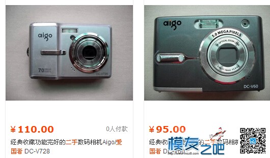

先要选择相机,淘宝一个看看爱国者相机。其他型号随便。
【小屁孩玩飞机】低配置航拍之一:卡片相机 电池,舵机,云台,航拍 作者:耍流氓的小屁孩 2060
看看便宜吧,其他型号大家自行搜索,而且对比价格,有些人乱标价,不代表真有那么贵。

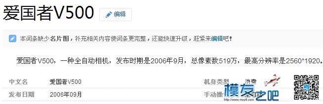

好了,那就以我购买的爱国者V500为例子吧。让我们一起来穷人玩吧!看参数,百度百科:
【小屁孩玩飞机】低配置航拍之一:卡片相机 电池,舵机,云台,航拍 作者:耍流氓的小屁孩 5639

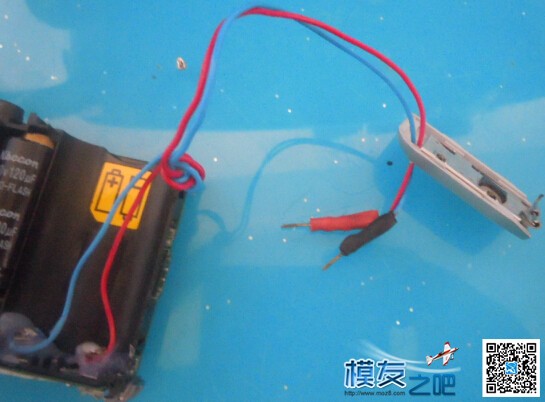

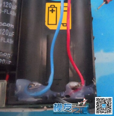

首先需要改造的是相机,因为这个相机是装电池的,所以我们要引出两根线,也就是从里面电路板缠上两根,然后焊接上,滴上胶,没有胶也无所谓,只要焊接好就是,然后把线的另一头弄上一个插头,我是图省事弄了两根针,好处是通吃,不好的地方就是不要接错线!否则能烧了。各有优劣。
如图
【小屁孩玩飞机】低配置航拍之一:卡片相机 电池,舵机,云台,航拍 作者:耍流氓的小屁孩 4804
看上图,根据电池表示的正负,接线,这点常识你肯定有的,判断正负,最起码+是正,-是负把?
引出来的线可以做一下小插头,记住了,一定要穿过电池盒盖子啊,打个洞,看下图:
【小屁孩玩飞机】低配置航拍之一:卡片相机 电池,舵机,云台,航拍 作者:耍流氓的小屁孩 8791

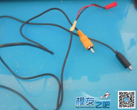

接下来就是av线的改造了,我们要把av线给拆了,要那个黄色头的接线,里面只能分出两根线。
你到手的av线是这样的:
然后把其他的 都剪断拆了。就得到这个,
【小屁孩玩飞机】低配置航拍之一:卡片相机 电池,舵机,云台,航拍 作者:耍流氓的小屁孩 5341
我们只要黄色头这个线,图中我已经接好了。
【小屁孩玩飞机】低配置航拍之一:卡片相机 电池,舵机,云台,航拍 作者:耍流氓的小屁孩 5431

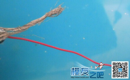

你到手拆掉以后得到这个:
【小屁孩玩飞机】低配置航拍之一:卡片相机 电池,舵机,云台,航拍 作者:耍流氓的小屁孩 5099

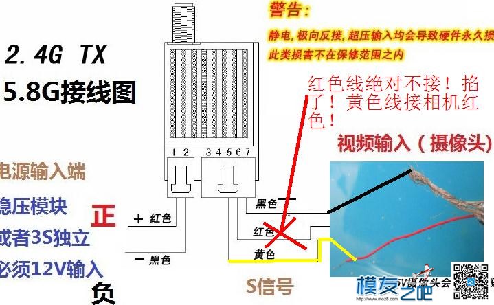

看上图,外包线一个网状排列的,是负极,接到图穿负极那个接口,而红色线,就接到非负极,图穿过来就两根线,负极有了,另一个你懂得,一般图穿都是黄色线,所以我的是红色接黄色,但是为了实用,我接了个插头,所以你看到了上面那些带红头的图片。接线方式如图,不要接错线啊!
【小屁孩玩飞机】低配置航拍之一:卡片相机 电池,舵机,云台,航拍 作者:耍流氓的小屁孩 7097

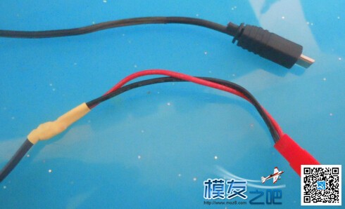

然后把线进行焊接,接上一个接口。包上热缩管,没有热缩管就用绝缘胶带便宜吧?看下图:
【小屁孩玩飞机】低配置航拍之一:卡片相机 电池,舵机,云台,航拍 作者:耍流氓的小屁孩 6913

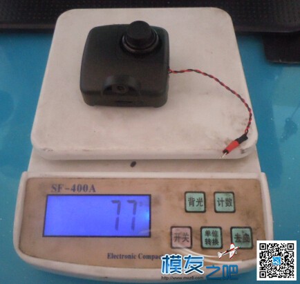

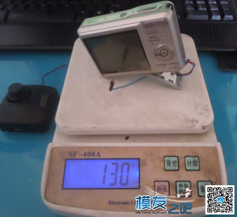

然后我们称一下,对比我从论坛抽奖中的鹰眼相机我们对比一下。
【小屁孩玩飞机】低配置航拍之一:卡片相机 电池,舵机,云台,航拍 作者:耍流氓的小屁孩 8629
【小屁孩玩飞机】低配置航拍之一:卡片相机 电池,舵机,云台,航拍 作者:耍流氓的小屁孩 5630
多了130-77=53g,还算可以吧?但是卡片机的拍照水平还是可以的把?当然录像有待牵强!
这就是一个廉价的航拍相机,成本一百包邮,如果没有自带av要买,算上邮费,二十,自己动手改造的接头,胶带,五块钱吧!
一共一百二十五块钱。而且是真实的卡片机哦!在拍照上绝对不熟小航拍运动相机。

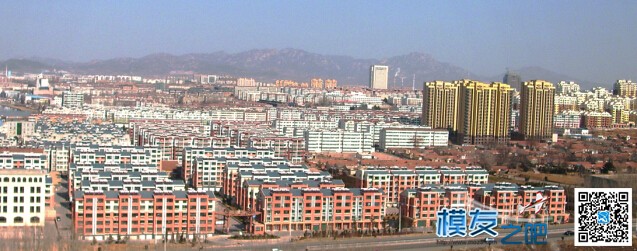

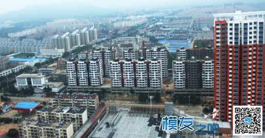

让大家看一下我的航拍效果吧,卡片机的爱国者V500,图片3M多,上传费劲,截图了。
这张阴天效果。可能是雾霾,北方天气分不清阴天还是雾霾了。
【小屁孩玩飞机】低配置航拍之一:卡片相机 电池,舵机,云台,航拍 作者:耍流氓的小屁孩 1088
这张是天晴点的,晴也有些雾蒙蒙,天朝的天气环境,,,o(︶︿︶)o 唉
【小屁孩玩飞机】低配置航拍之一:卡片相机 电池,舵机,云台,航拍 作者:耍流氓的小屁孩 8349
