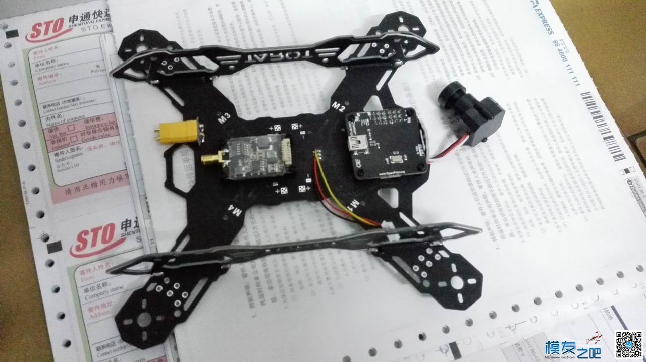

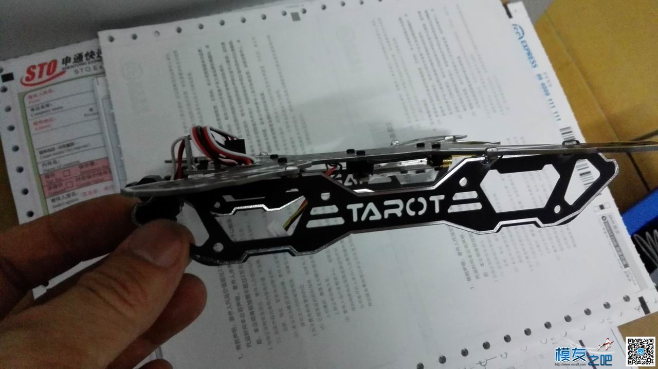

帮朋友装了一台200轴距的fpv穿越机,含电池258g
CC3D
1804电机kv2400 5030桨
乐天10A
2s1000mah
恒吉8A bec
AOMWAY 200mw
Tarot TL300M 600线摄像头+gopro原装镜头
frsky TFR4接收机 PPM
Boscam RX-LCD5802 5.8G FPV 7寸一体显示器

关心续航时间[冰咖啡]帮朋友装了一台200轴距的fpv穿越机,含电池258g 穿越机,电池,电机,FRSKY,接收机 作者:丞相小安 1385
8-10分钟,悬停电流才5A多点  详情 回复 发表于 2015-2-15 12:18

 楼主| 发表于 2015-2-15 12:18:05 | 显示全部楼层
8-10分钟,悬停电流才5A不到

发表于 2015-2-16 12:34:24 | 显示全部楼层
飞越的新架子?摄像头安装还是一贯的作死。。。话说飞了穿越机才发现续航啥都都是浮云了,我一块2200在后院里飞了1小时。。你懂得。。。
