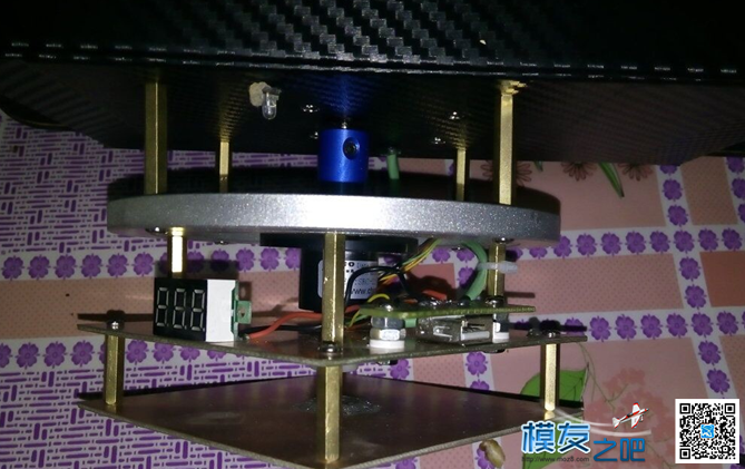

兄弟,再N次认真看了你的安装图片,还是不太清楚几个地方:
1、电机与盒子的接连方式,看了你的图片,在盒子里有一个电机,在下层板中好象还有一个象电机的东西,即上图的第一张图。图纸上的电机是放在盒子里的,这是什么情况?
2、第二、第四张图的在轴连接器下面方的圆盘是干什么用的?
3、切糕AAT电路板的发射端的GPS是共用飞控的GPS还是需要另行购买?
谢谢你的无私奉献!
发表于 2015-2-28 10:38:19 | 显示全部楼层
请问一下装一个5.8g在里头有什么用意吗?还有就是底座有什么作用呢?直接固定铝旋转底座不可以吗,只要保证他能转动

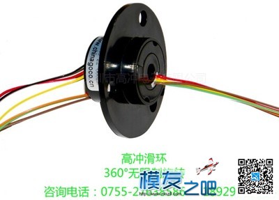

请教一下眼睛,有几个型号能明确一下吗?联轴器是多少转多少尺寸?轴买多长?多少直径?滑环买哪种型号?谢谢分享。
 楼主| 发表于 2015-2-28 17:34:39 | 显示全部楼层
老兵嘎嘎 发表于 2015-2-28 14:58
请教一下眼睛,有几个型号能明确一下吗?联轴器是多少转多少尺寸?轴买多长?多少直径?滑环买哪种型号?谢 ...
联轴器 孔径5mm的,轴直径5mm长度买来可以切建议长一些,滑环是5寸的内圈4个孔外圈4个孔,

兄弟,再N次认真看了你的安装图片,还是不太清楚几个 ...
第一:电机与盒子使用螺丝固定的第一张图可以看出盒子底部有4个螺丝帽
第二:联轴器下面那个黑色的是滑环,可以360度旋转
第三:gps用Y线共用的
 楼主| 发表于 2015-2-28 17:42:44 | 显示全部楼层
One独角兽 发表于 2015-2-28 10:38
请问一下装一个5.8g在里头有什么用意吗?还有就是底座有什么作用呢?直接固定铝旋转底座不可以吗,只要保证 ...
没有5.8G呀,,  底座加高是因为下面有个联轴器跟花环,长度太长第二个作用是可以固定到三脚架上

谢谢眼睛,但是我问的不是5寸转盘。是电滑环,是几路的?(有2路、3路、4路可选)

发表于 2015-2-28 22:02:56 | 显示全部楼层
谢谢,还有个问题,这个滑环的作用是干什么的

谢谢眼睛,但是我问的不是5寸转盘。是电滑环,是几路的?(有2路、3路、4路可选) ...
我买的5路的,实际用到的只有3路, (买滑环的时候要记住,中间的孔一定要 5mm的,不然轴 穿不过去)
