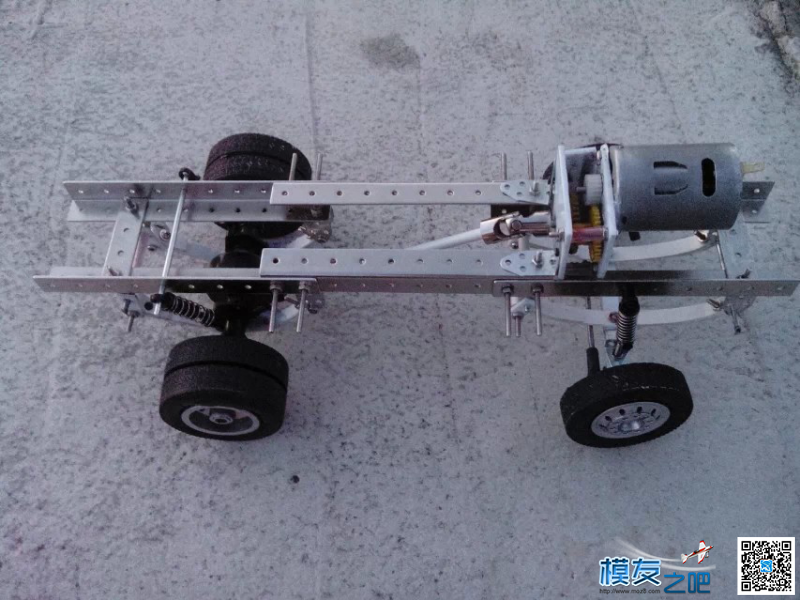

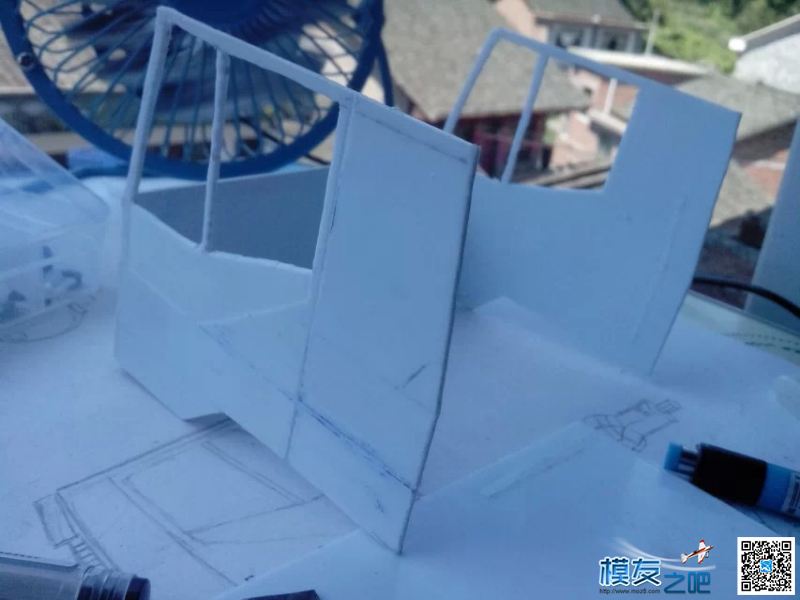

材料列表;驾驶室ABS板材,车架采用L形带孔角铁,2112车桥,380电机减速驱动,9克舵机,

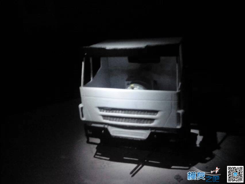

 楼主| 发表于 2015-2-22 21:32:26 来自手机 | 显示全部楼层

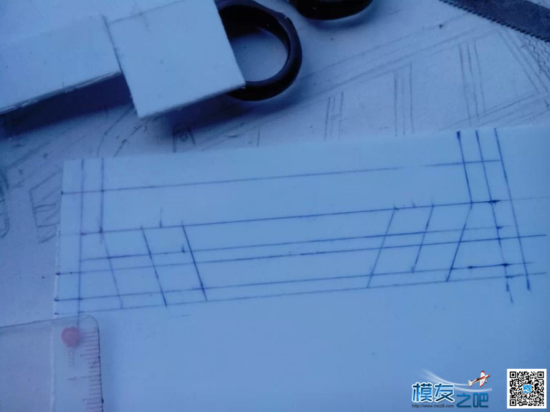

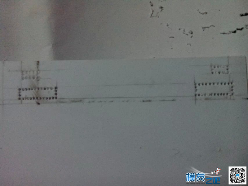

ABS板制作时需要认真打磨,边角最好叠放多张便于打磨!这辆车是我第一次用abs板做的壳子,由于不知道这些,造成了最后成品较为方正!所以这也一直成为一个吐槽点。wechat:lang_wechat_threadmessage
 楼主| 发表于 2015-2-22 21:32:37 来自手机 | 显示全部楼层

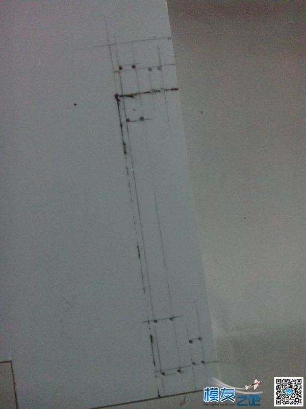

 楼主| 发表于 2015-2-23 13:59:23 | 显示全部楼层
继续继续

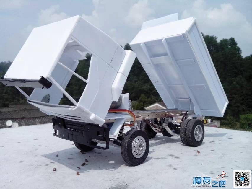

 楼主| 发表于 2015-2-23 14:00:05 | 显示全部楼层
喷漆

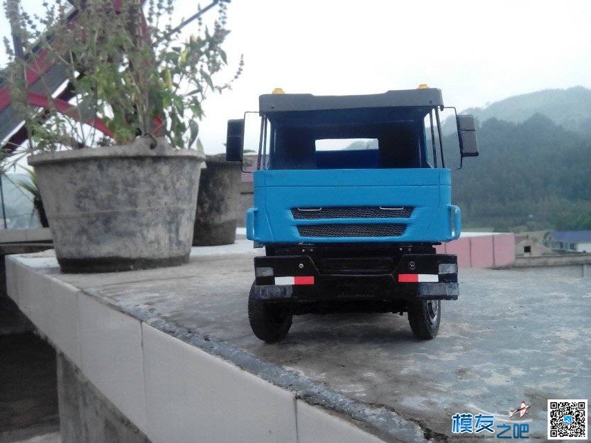

 楼主| 发表于 2015-2-23 14:01:00 | 显示全部楼层

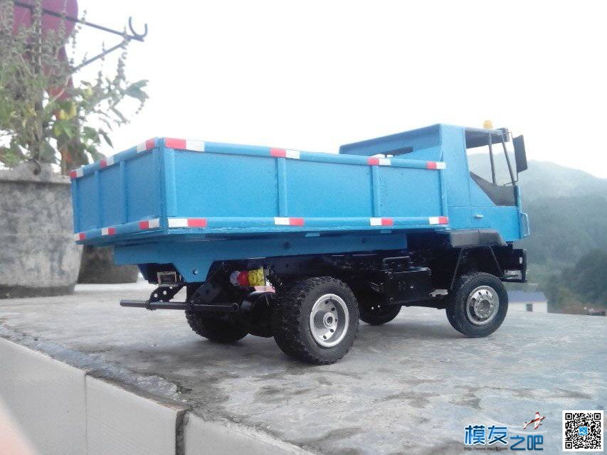

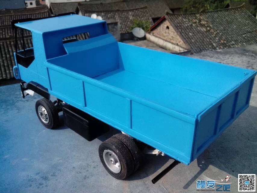

完工
【教程】依维柯自卸-制作图解 模型,舵机,电机 作者:小志模型 3756
【教程】依维柯自卸-制作图解 模型,舵机,电机 作者:小志模型 1700
【教程】依维柯自卸-制作图解 模型,舵机,电机 作者:小志模型 2240
【教程】依维柯自卸-制作图解 模型,舵机,电机 作者:小志模型 8314
【教程】依维柯自卸-制作图解 模型,舵机,电机 作者:小志模型 6612
