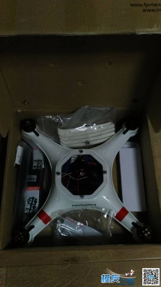

打开箱子,里面有防水四轴的机架,脚架,1045桨(但后来我网上查了一下水手四轴应该用1238桨,所以我后来又单独买了几支1238桨),说明书,附件包等等
水手四轴之防水探秘篇 电池,飞控,电调,电机,接收机 作者:精灵 8275
水手四轴之防水探秘篇 电池,飞控,电调,电机,接收机 作者:精灵 6798
水手四轴机架内置了整套动力系统,包装了4215 KV650电机,40A电调,5V3A的UBEC,信号灯低压报警控制器,分电板等,只要自己再配上飞控,接收机,电池就可以了
水手四轴之防水探秘篇 电池,飞控,电调,电机,接收机 作者:精灵 1231

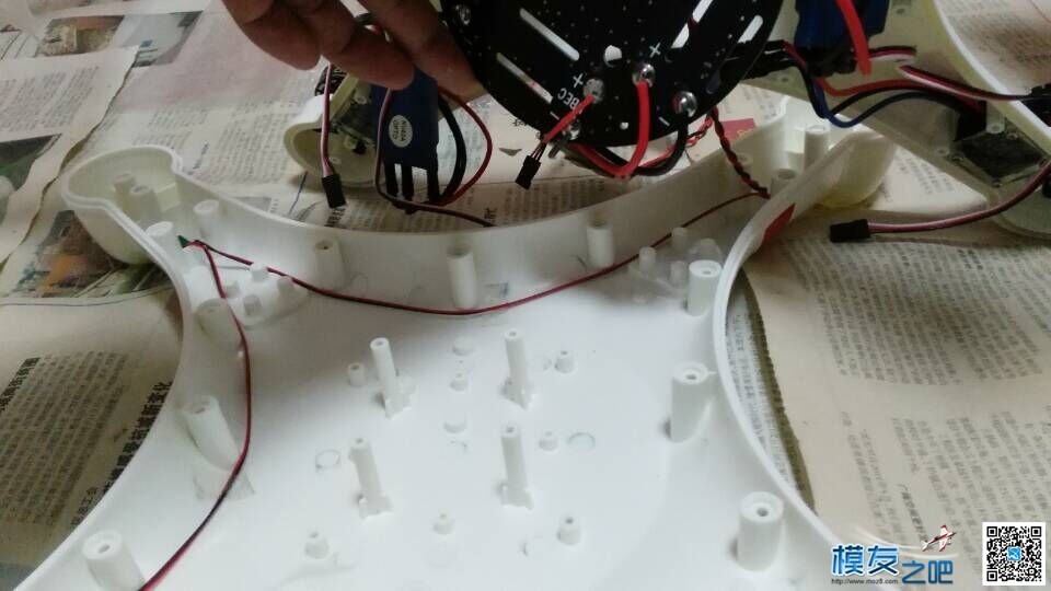

现在我们开始详细的拆解分析,探究一下水手四轴的内部
水手四轴之防水探秘篇 电池,飞控,电调,电机,接收机 作者:精灵 3238
一块大大的分电底板安装在了四轴机壳的底部,但感觉这分电板有点太大了,自重可能有点大了.

这是拆机壳拆下来的螺丝,可以看出每一颗螺丝上都套着一个橡胶圈,正因为有了这个橡胶圈才能做到螺丝孔的位置不会渗水进来.
水手四轴之防水探秘篇 电池,飞控,电调,电机,接收机 作者:精灵 3416
拆掉分电底板后的机壳底部四周都布着信号灯的线

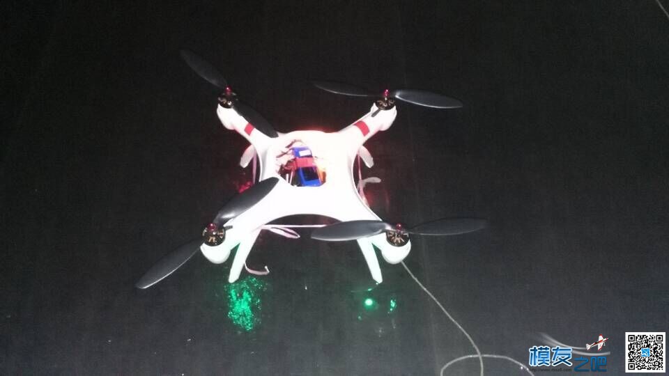

四个角上的信号灯前红后绿,可以在飞行中指示机头方向,特别是在晚上的时候特别有用,而且在电池电压低的时候还会闪烁报警.
水手四轴之防水探秘篇 电池,飞控,电调,电机,接收机 作者:精灵 4745

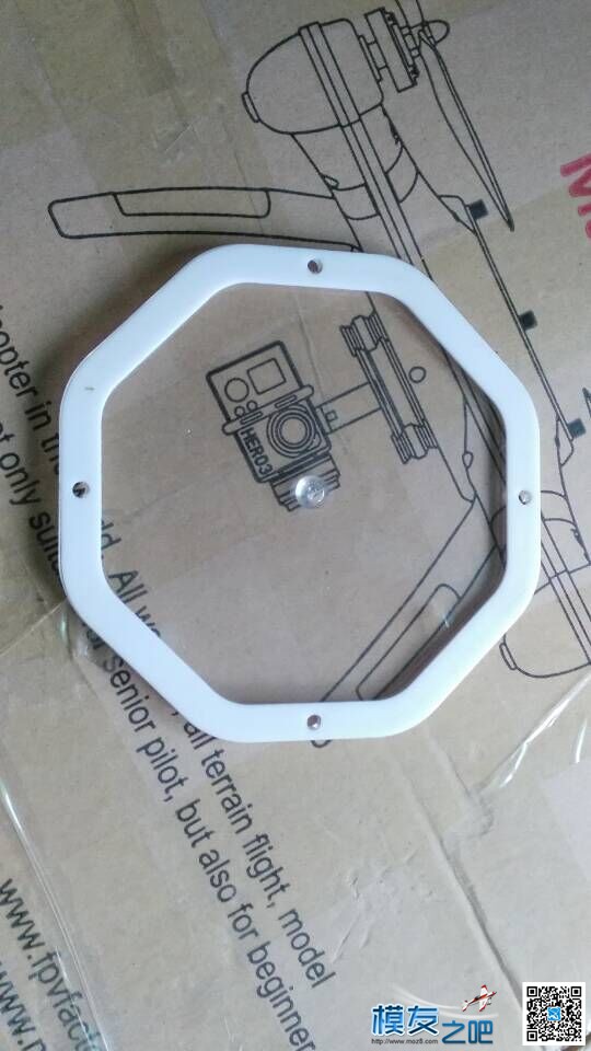

接下来剩下的最后开口就是机壳顶部的操作窗口了
水手四轴的顶部窗口标配了两个透明盖,一个是全密封的盖子(水上飞行用的,这时气压计无效,四轴无法用定高和GPS模式),另一个是带开孔的盖子(这时,气压计有效,四轴可以用定高和GPS模式)
透明盖子和机壳顶部窗口之间有一圈白色的橡胶圈,正因为有了这个东西,所以顶部操作窗口也做到了防水功能.
