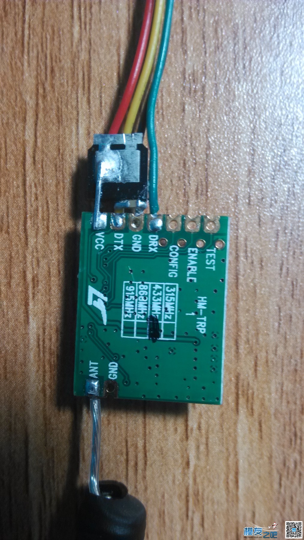

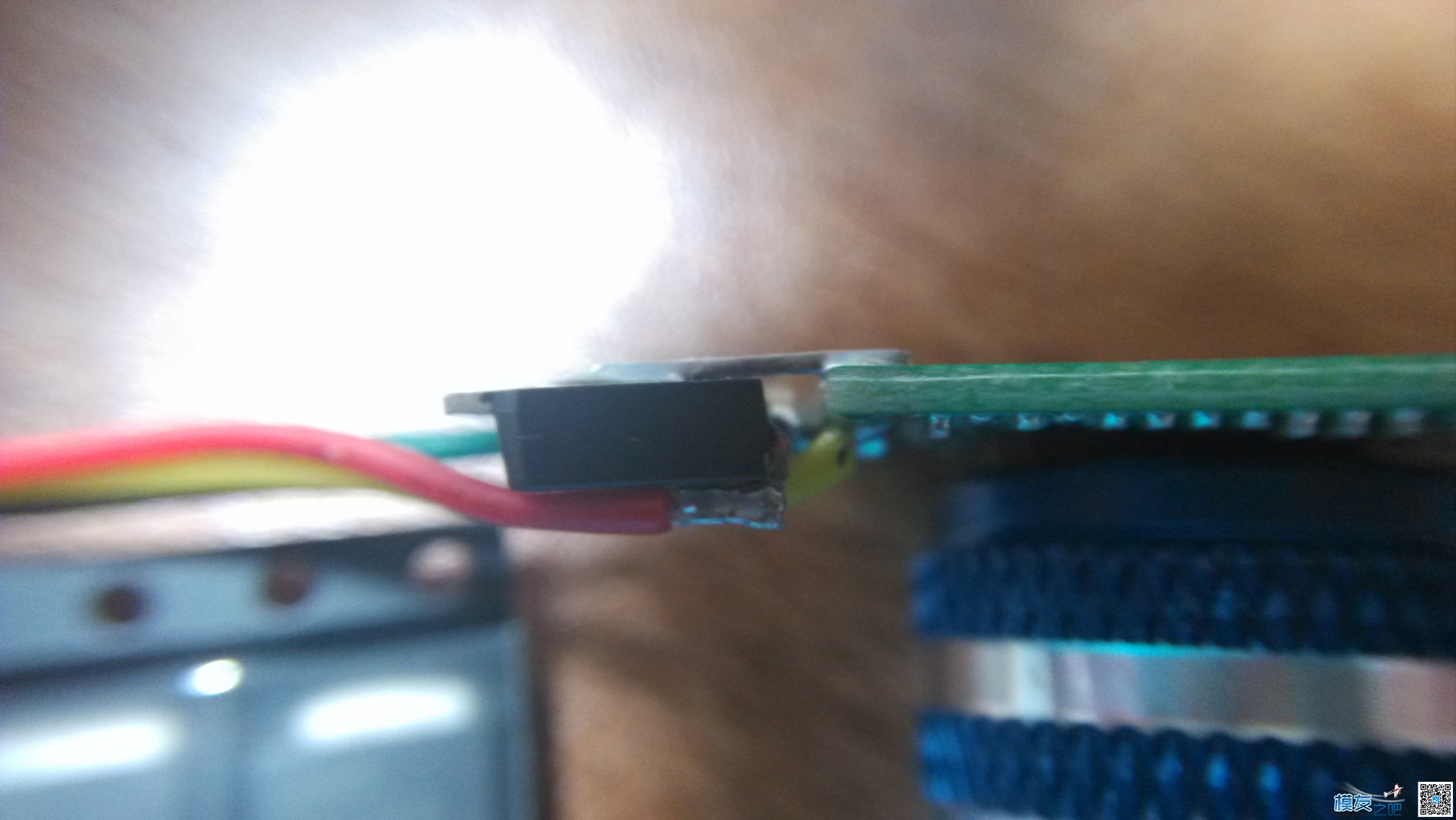

先发一张图。。。大家找找成品模块和淘宝38大洋的模块的不同(忽略FTDI模块( ﹁ ﹁ ) ~→ 那个是地面端转换usb信号用的)
(也说明了用同样方法在自制的air端加个ftdi模块就是地面端了)
【3dr数传】超低成本制作3dr数传air端 淘宝卖家来打死我呀~ 淘宝卖家,低成本,成本,制作,淘宝 作者:Myth 9189
对。。。没什么不同。
淘宝卖的成品模块只是比模块多个天线座和一个3.3v稳压模块。
那么问题来了【3dr数传】超低成本制作3dr数传air端 淘宝卖家来打死我呀~ 淘宝卖家,低成本,成本,制作,淘宝 作者:Myth 1263

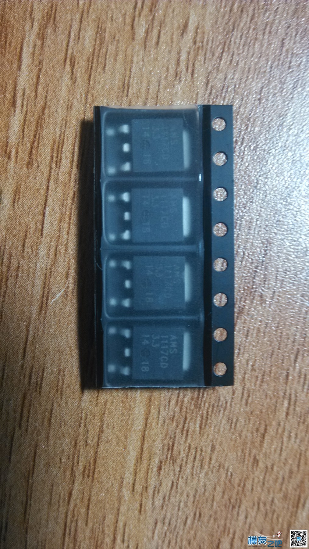

自制都要什么配件
【3dr数传】超低成本制作3dr数传air端 淘宝卖家来打死我呀~ 淘宝卖家,低成本,成本,制作,淘宝 作者:Myth 9464 【3dr数传】超低成本制作3dr数传air端 淘宝卖家来打死我呀~ 淘宝卖家,低成本,成本,制作,淘宝 作者:Myth 7476 【3dr数传】超低成本制作3dr数传air端 淘宝卖家来打死我呀~ 淘宝卖家,低成本,成本,制作,淘宝 作者:Myth 9900 【3dr数传】超低成本制作3dr数传air端 淘宝卖家来打死我呀~ 淘宝卖家,低成本,成本,制作,淘宝 作者:Myth 6770
如图所示

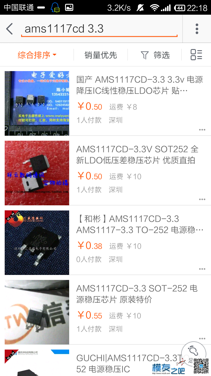

一个HM-TRP 3DR模块
一个ams1117cd-3.3线性稳压

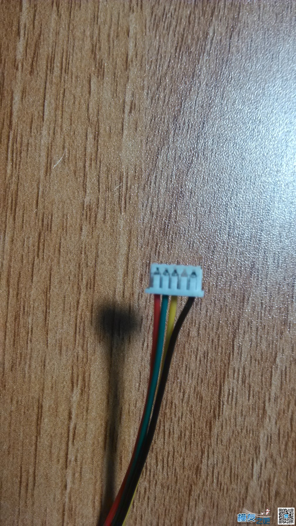

一个1.25mm,5pin插头就足够
天线用随便一根导线,1/4波长,焊在模块的ant上就行

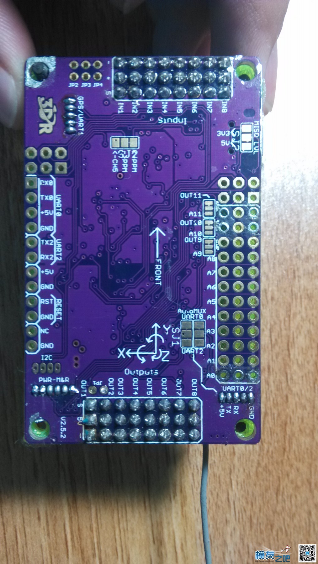

附上apm 数传接口的引脚定义
【3dr数传】超低成本制作3dr数传air端 淘宝卖家来打死我呀~ 淘宝卖家,低成本,成本,制作,淘宝 作者:Myth 3980
从左往右依次是+5v tx rx 空 gnd
分别连ams1117的电压输入 数传模块的rx tx 数传模块和ams1117的gnd
最后ams1117的电压输出连接数传模块的3.3v
有不懂的看图就行(我在ams1117输出加了个50pf的电容滤波,几分钱的事,和ams1117一起买就行)
【3dr数传】超低成本制作3dr数传air端 淘宝卖家来打死我呀~ 淘宝卖家,低成本,成本,制作,淘宝 作者:Myth 9205
【3dr数传】超低成本制作3dr数传air端 淘宝卖家来打死我呀~ 淘宝卖家,低成本,成本,制作,淘宝 作者:Myth 4096

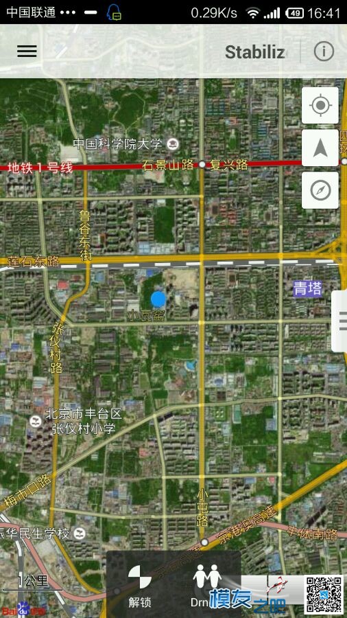

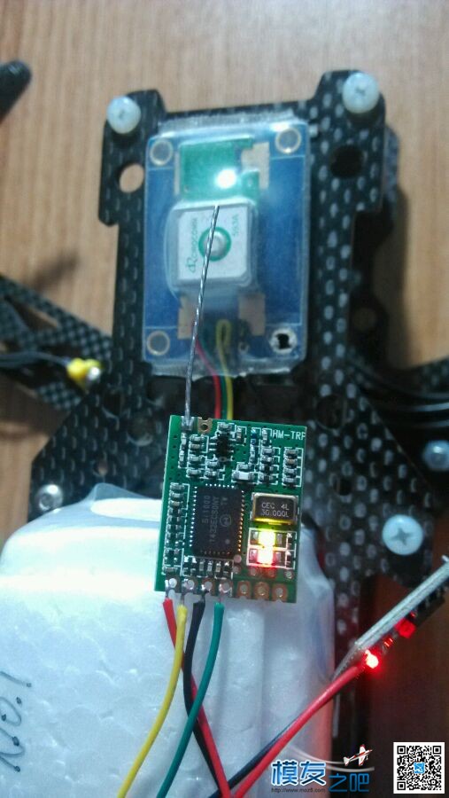

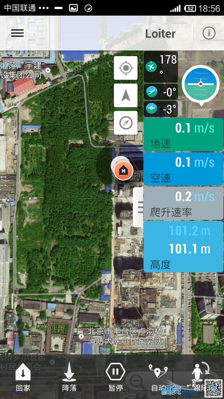

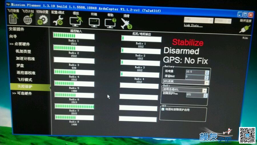

测试效果
【3dr数传】超低成本制作3dr数传air端 淘宝卖家来打死我呀~ 淘宝卖家,低成本,成本,制作,淘宝 作者:Myth 1921
【3dr数传】超低成本制作3dr数传air端 淘宝卖家来打死我呀~ 淘宝卖家,低成本,成本,制作,淘宝 作者:Myth 3377    【3dr数传】超低成本制作3dr数传air端 淘宝卖家来打死我呀~ 淘宝卖家,低成本,成本,制作,淘宝 作者:Myth 5720
补一张侧面接线图,这样就清楚了
【3dr数传】超低成本制作3dr数传air端 淘宝卖家来打死我呀~ 淘宝卖家,低成本,成本,制作,淘宝 作者:Myth 8880
【3dr数传】超低成本制作3dr数传air端 淘宝卖家来打死我呀~ 淘宝卖家,低成本,成本,制作,淘宝 作者:Myth 5474

数传是用来干什么的?一直没搞明白,是用来把飞机的数据传输带地面的?出现在电脑?手机?还是在显示屏上?
还有,可以用电脑进行无线调参,特别是校准罗盘时,没有尾巴的干扰,方便。  详情 回复 发表于 2015-3-10 08:42

是吧数据传送到地面,出现在安装有地面站的电脑或者手机,安卓地面站可以实现一键“回家、降落、自动航线”等功能
