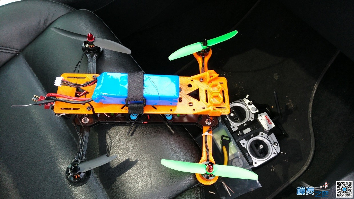

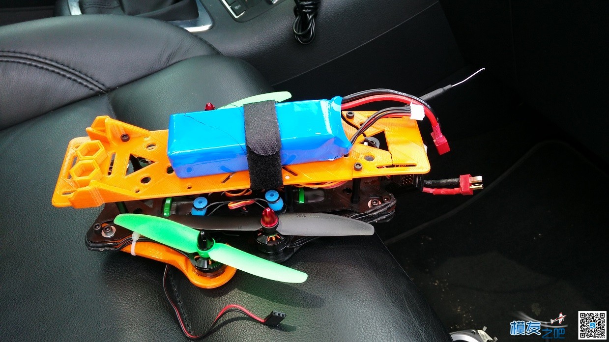

打印的架子还是太脆弱了,首飞连备用桨都没用上就回家了
发表于 2015-3-13 15:03:56 | 显示全部楼层 |阅读模式
白带了10几套桨3条电池,都没用上,首炸机架就散了,建议没玩过打印机架的可以不用试了。

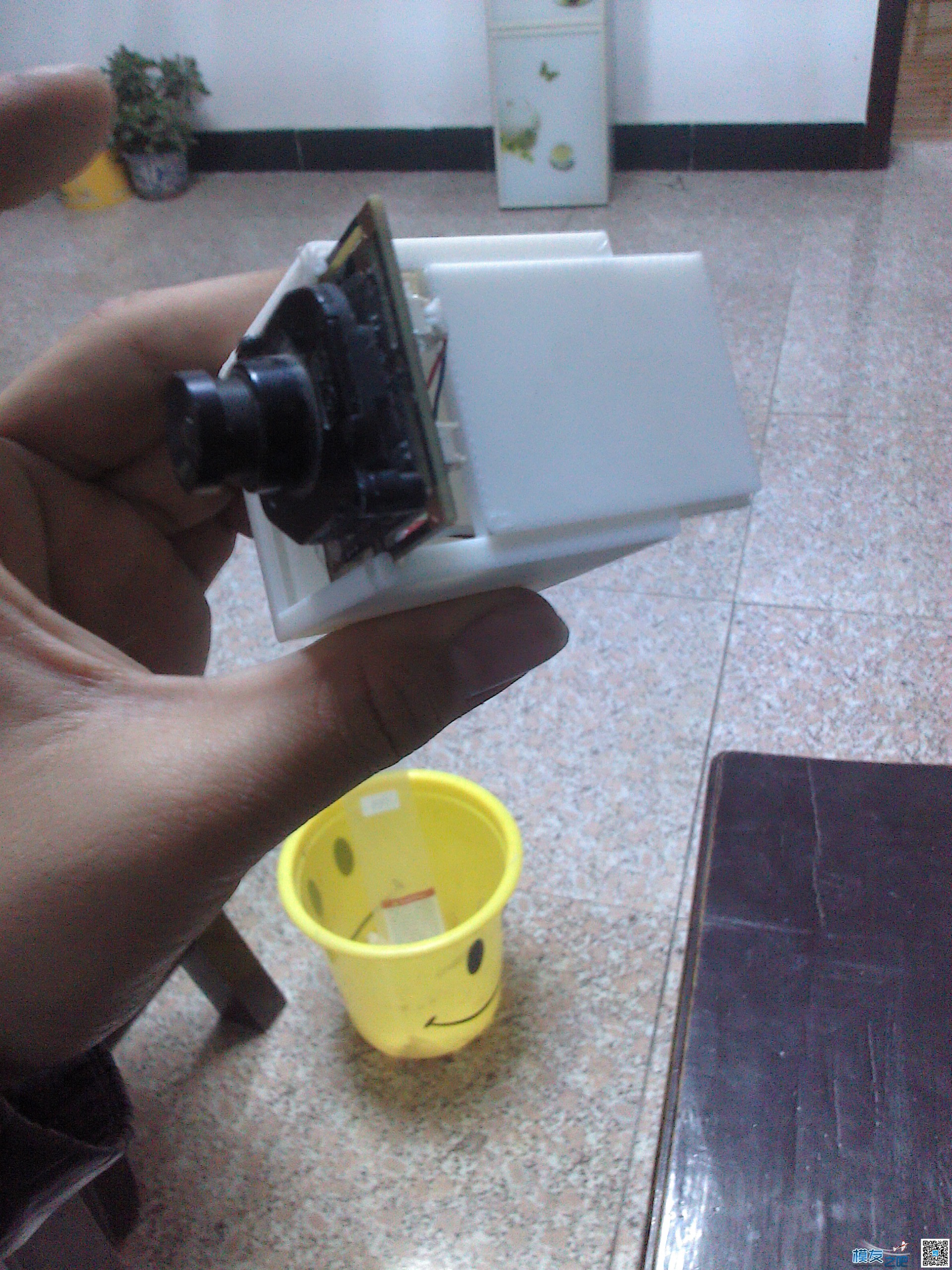

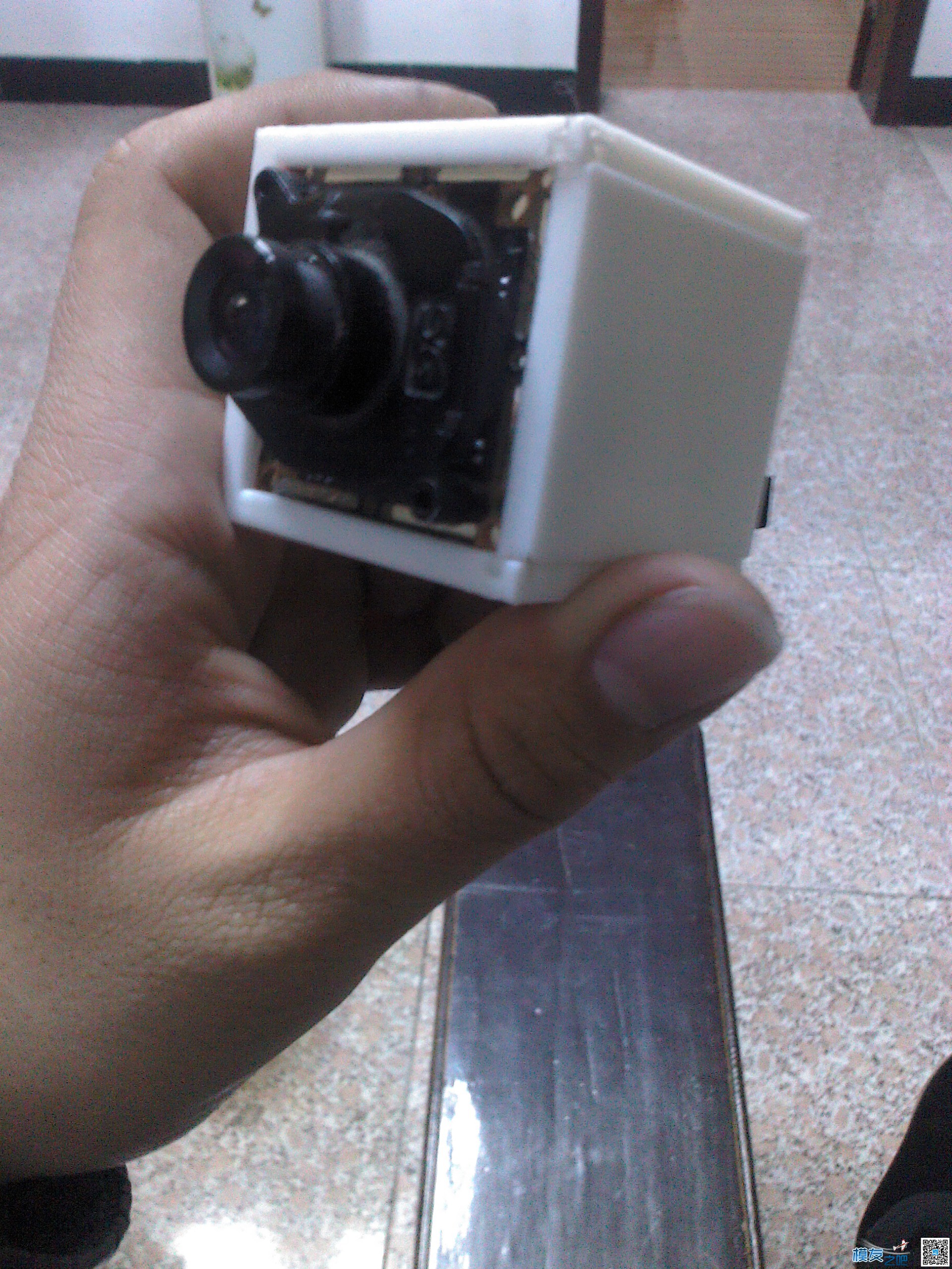

之前也在直升机的侧板上试过,但是小炸就断了,还是碳纤结实,不过3D打印可以做一些别的地方的东西,摄像头外壳,电池盒等碳纤无法成形的东西 打印的架子还是太脆弱了,首飞连备用桨都没用上就回家了 电池,炸机,机架,c929首飞 作者:宇浩轩杰 194 打印的架子还是太脆弱了,首飞连备用桨都没用上就回家了 电池,炸机,机架,c929首飞 作者:宇浩轩杰 466 打印的架子还是太脆弱了,首飞连备用桨都没用上就回家了 电池,炸机,机架,c929首飞 作者:宇浩轩杰 4235 打印的架子还是太脆弱了,首飞连备用桨都没用上就回家了 电池,炸机,机架,c929首飞 作者:宇浩轩杰 942 打印的架子还是太脆弱了,首飞连备用桨都没用上就回家了 电池,炸机,机架,c929首飞 作者:宇浩轩杰 1821

你那个3d打印的材料太脆了吧

太薄了  看着厚度连4mm都没有   炸了肯定坏啊
发表于 2015-4-27 12:58:45 | 显示全部楼层
可以打碳纤啊  建议试试强度高一些的料  petg pc 之类
