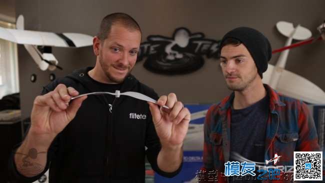

航模动力系统由(从前到后)螺旋桨、电机、电调、接收器和电池组成。 航模动力系统的组成、各部件的运作原理、种类、 航模,电池,电调,电机,接收器 作者:建凯 1591 1. 先讲螺旋桨,螺旋桨有两个重要的参数写在它的正面(比如,分别是:
1)直径:比如8060或者8*6螺旋桨,它的第一个数字就是直径,通常以英寸为单位,桨的大小直接影响到推力

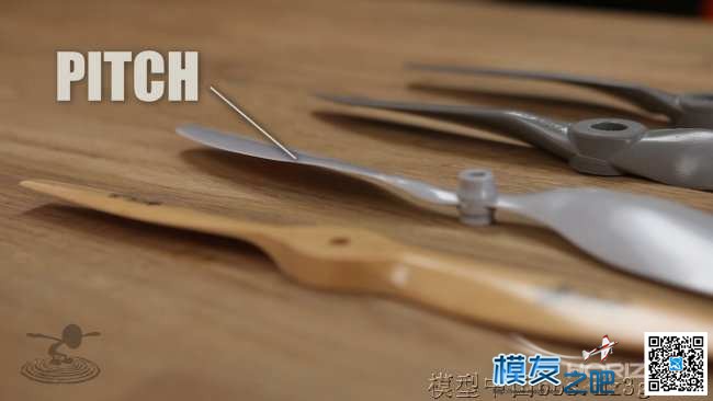

2)螺距(Pitch):后面那个数字就是螺距了,螺距等于理想状态下螺旋桨转动一周前进的距离,8060的螺距为6英寸,1047的螺距为4.7英寸。螺距越大,飞机能达到的最高速度就越大,但是在低速状态下的效率会下降,加速度也会下降。螺距的功能有点像是汽车或者自行车的档位。 航模动力系统的组成、各部件的运作原理、种类、 航模,电池,电调,电机,接收器 作者:建凯 8703
常见的螺旋桨分三种:
1)电动机螺旋桨:硬质,中转速或高转速螺旋桨
2)慢速电动机螺旋桨:柔软,一般螺距在5以下,在高RPM转速下可能会断裂。在慢速下会获得最大的推力。
3)油动螺旋桨:极硬,能量转化效率较低
