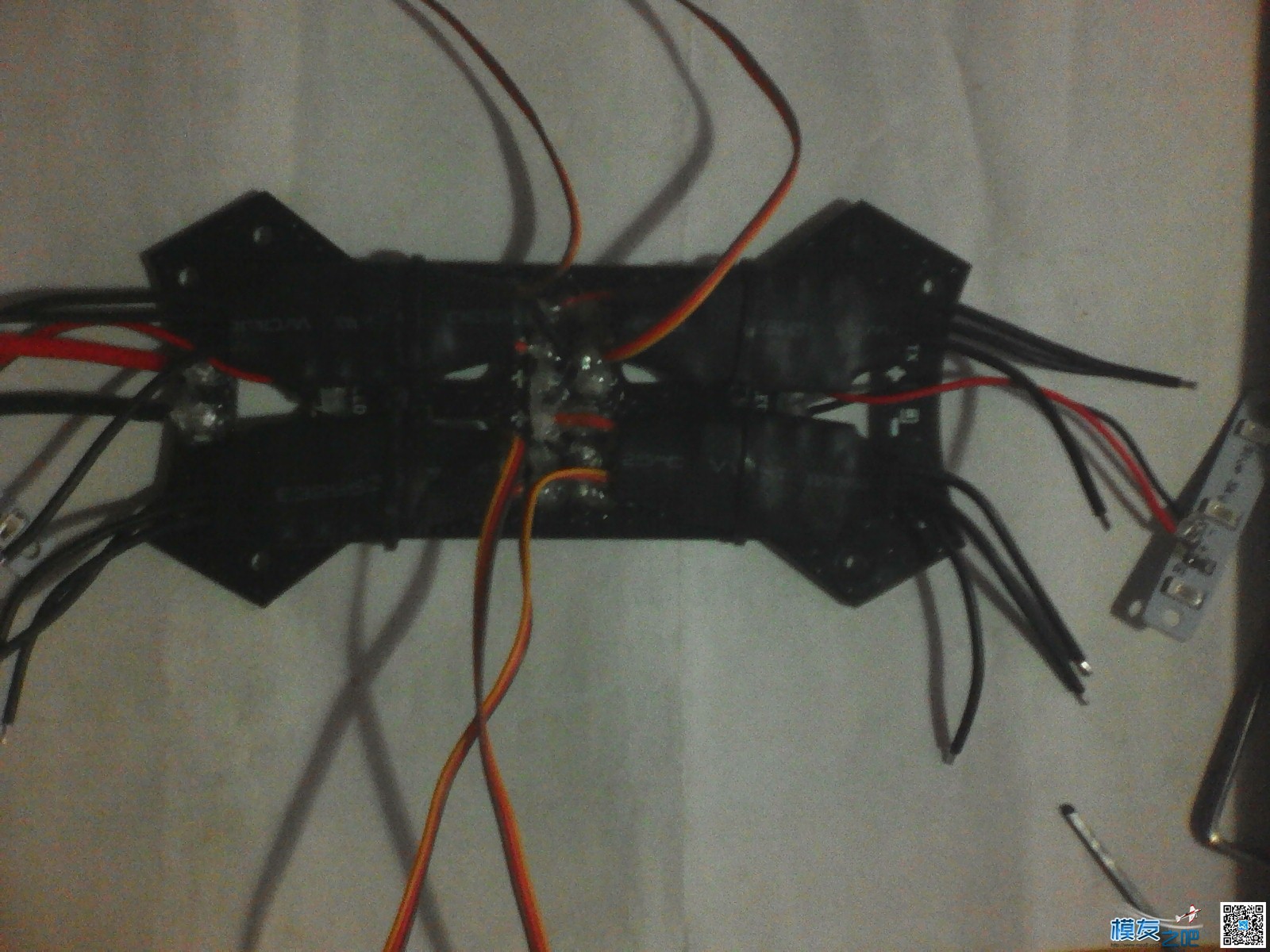

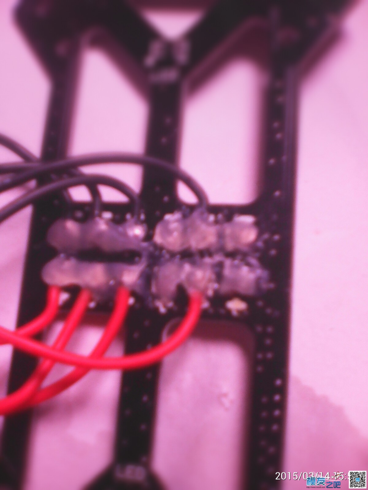

好的!下一步把电调和机身焊接在一起,不过,别忘记,焊接完之后,打点热熔胶 {直播}穿越280安装!  作者:silence 6148

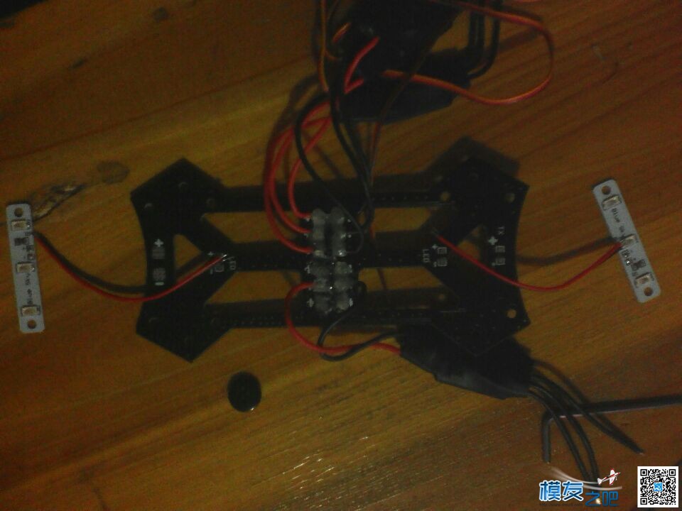

然后是LED灯,这个机身太方便啦!直接焊接上面!先对对样子 {直播}穿越280安装!  作者:silence 940
 楼主| 发表于 2015-3-14 19:11:53 | 显示全部楼层
焊好啦!就是那么的方便! {直播}穿越280安装!  作者:silence 6286

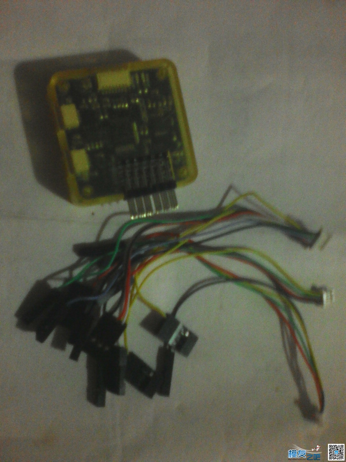

{直播}穿越280安装!  作者:silence 9577 飞机核心部分!CC3D!
 楼主| 发表于 2015-3-14 19:29:32 | 显示全部楼层
就那么多~~ {直播}穿越280安装!  作者:silence 5691

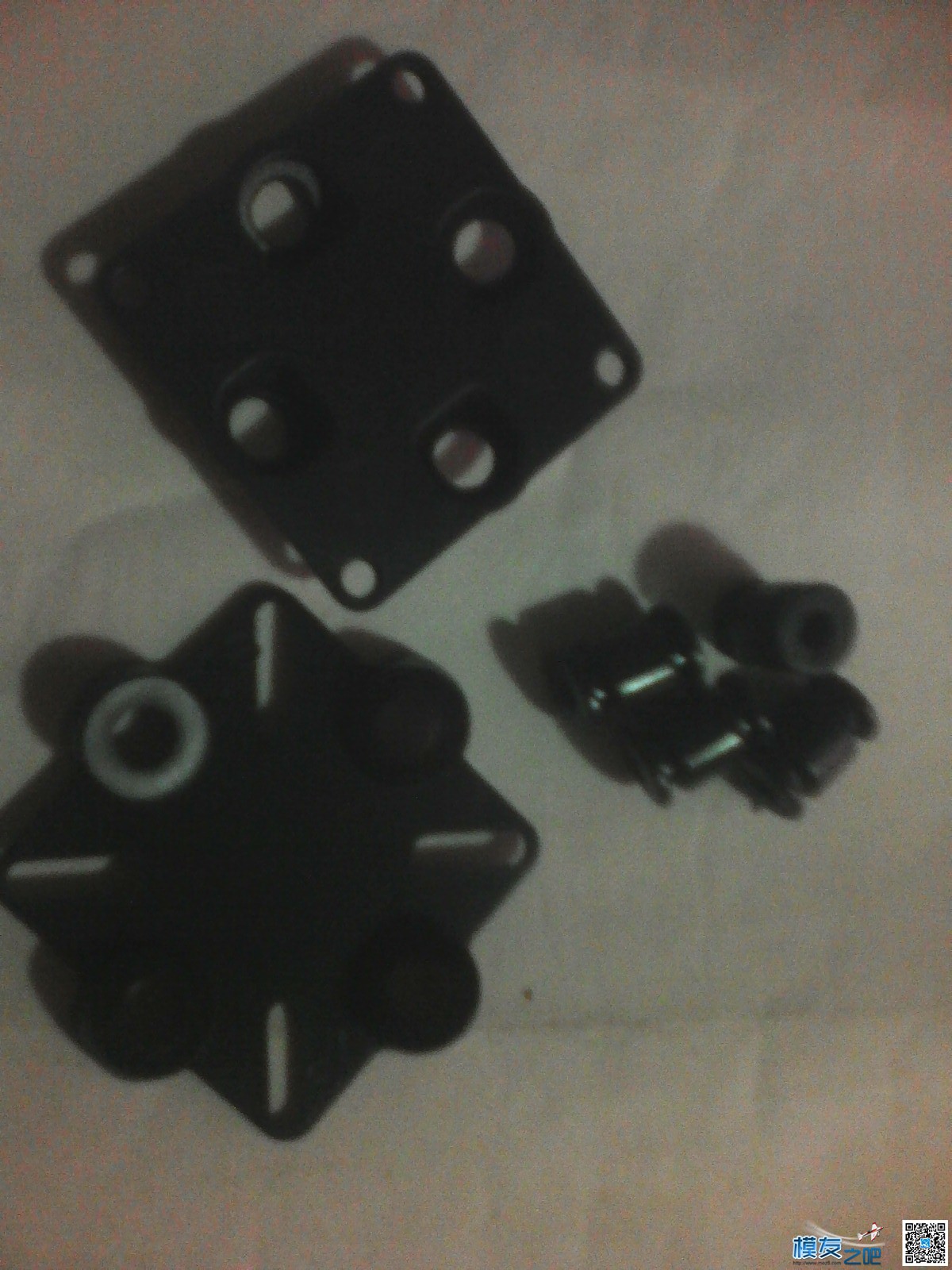

咦。这是啥? {直播}穿越280安装!  作者:silence 2987
 楼主| 发表于 2015-3-14 19:34:07 | 显示全部楼层
哦!知道了!飞控减震!! {直播}穿越280安装!  作者:silence 1834 {直播}穿越280安装!  作者:silence 4140

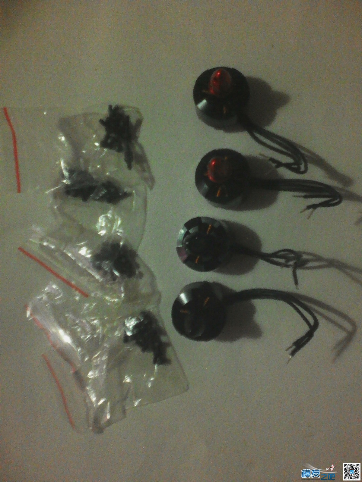

机架的电机部分,四颗小电机 {直播}穿越280安装!  作者:silence 9802
 楼主| 发表于 2015-3-15 03:20:41 | 显示全部楼层
每包螺丝包有三种长短的螺丝,我推荐用中间的,然后一定要用螺丝胶! {直播}穿越280安装!  作者:silence 1768 {直播}穿越280安装!  作者:silence 8808
红色的帽子是反转,黑色是正转,根据CC3D,把大概画了一下
