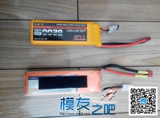

目前有f450+E300+naza gps和D10控和电池3stcb5200 和 花牌5200     最小留空时间12分钟

          疑问不知道升级fpv后留空时间如何。3stcb5200 和 花牌5200不知能不能放进精灵电池

发表于 2015-3-21 16:23:19 | 显示全部楼层
升级?
基本跑不了几点
1.减重  换更轻的架子
2.把3S换4S
3.4轴升6轴
换"大精灵壳"基本就算了
换10寸桨?  买烂桨不会比原装的dji好
重点在控制重量
如果e300动力组,四轴的起飞重量超过1400克
建议还是直接升级6轴比较安全
