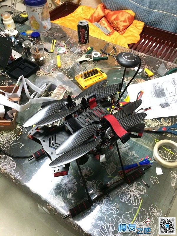

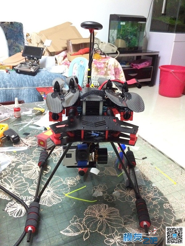

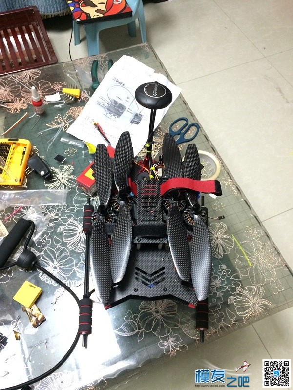

PIXHAWK的OSD啥都看不到,怎么回事!
接OSD 屏幕就没图像,不接就正常,用了第一个接口 第二个接头都没信号,头都大了!!!!!
谁能救下命啊!!!!!
RX接TX,还是RX接RX。我两种接线方式都试了!
相机是G3
软件的遥控功能点了也没用!
有数传,有取了TX那根线也没用!
新手入魔,装了几天,就差这个毛病了!!!!!
