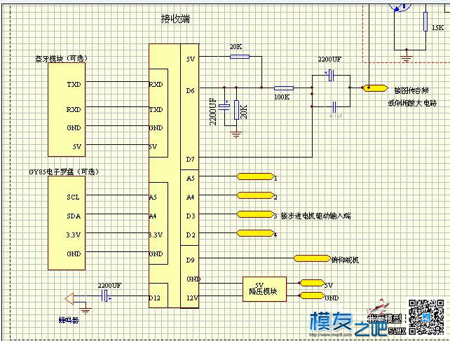

基于  蓝色斗鱼  的方案 LED指示灯及部分针脚变动采用了 超人
借用蓝斗的原理图 注:部分针脚有改动
【我爱DIY】自制AAT跟踪云台 舵机,云台,电机,DIY,固件 作者:一点痕迹 2988
【我爱DIY】自制AAT跟踪云台 舵机,云台,电机,DIY,固件 作者:一点痕迹 7035
更改的针脚说明:接收端arduino针脚D8对应蜂鸣器,D10对应舵机,D11串联1.5KΩ电阻接绿色LED:GPS指示(正常GPS通讯提示,随数据接收闪动),D12串联470Ω电阻接黄色LED:家指示(自动需8颗卫星或手动需4颗卫星 ,成功定位家以后指示闪动3次后常亮,起飞以后不能再设置),D13串联20Ω电阻接红色LED:状态指示未收到有效的GPS数据慢闪,手机控制通讯常亮指示。

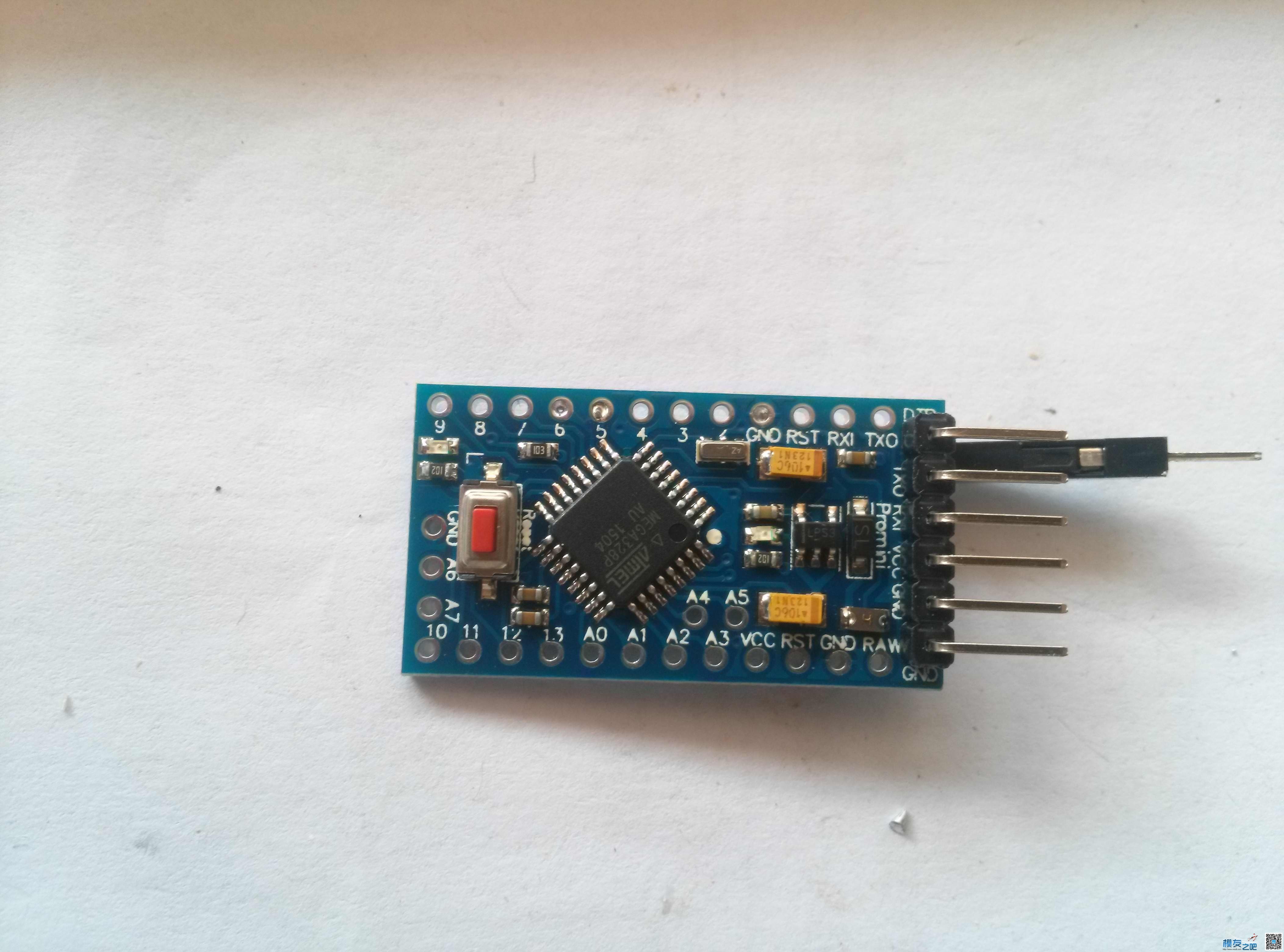

先发一个发射端的照片,这个很简单
【我爱DIY】自制AAT跟踪云台 舵机,云台,电机,DIY,固件 作者:一点痕迹 1002
【我爱DIY】自制AAT跟踪云台 舵机,云台,电机,DIY,固件 作者:一点痕迹 3365

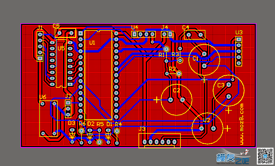

首先是设计PCB
【我爱DIY】自制AAT跟踪云台 舵机,云台,电机,DIY,固件 作者:一点痕迹 3581
打印出来看看,没有问题直接打印到热转印纸上

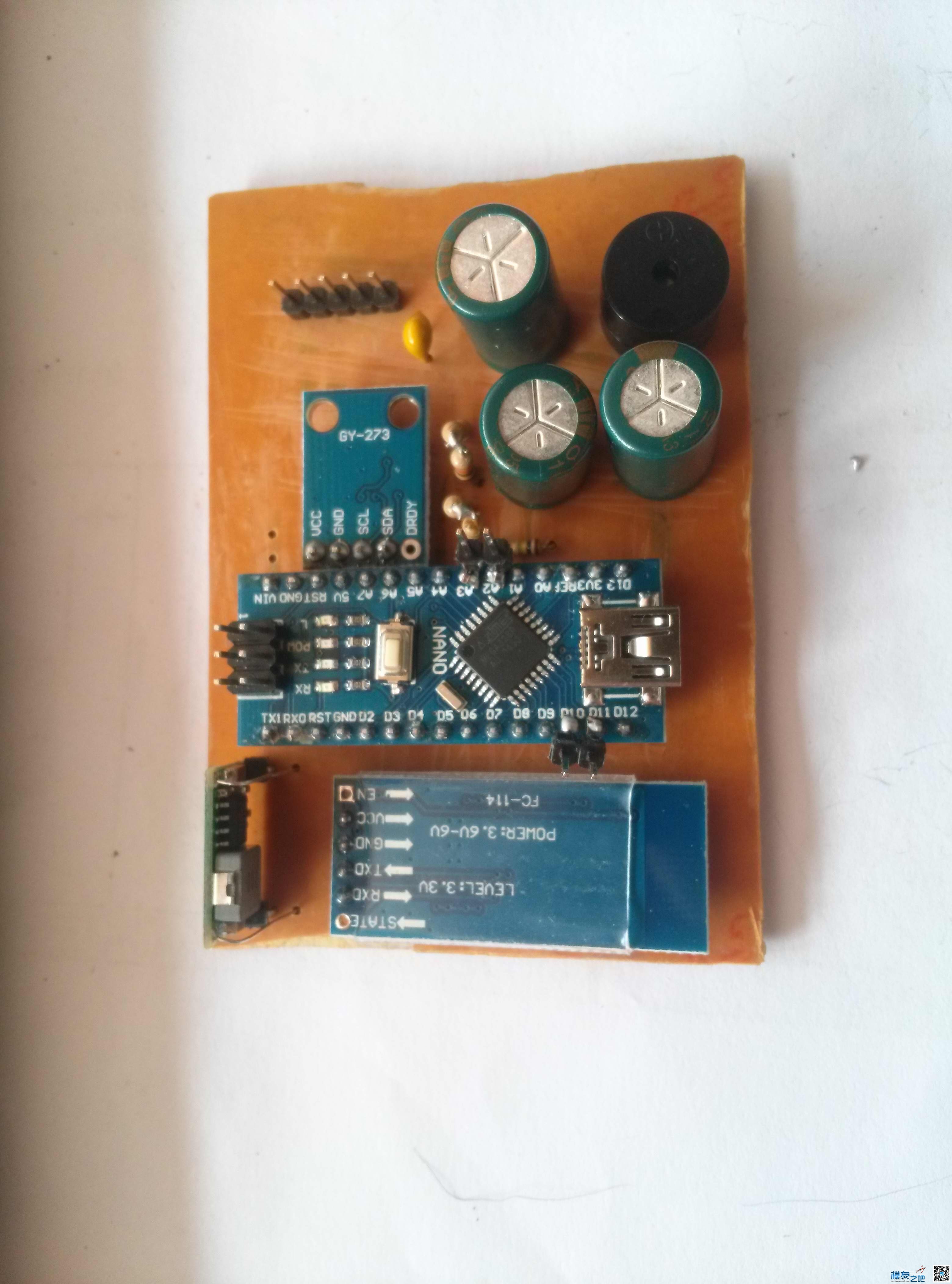

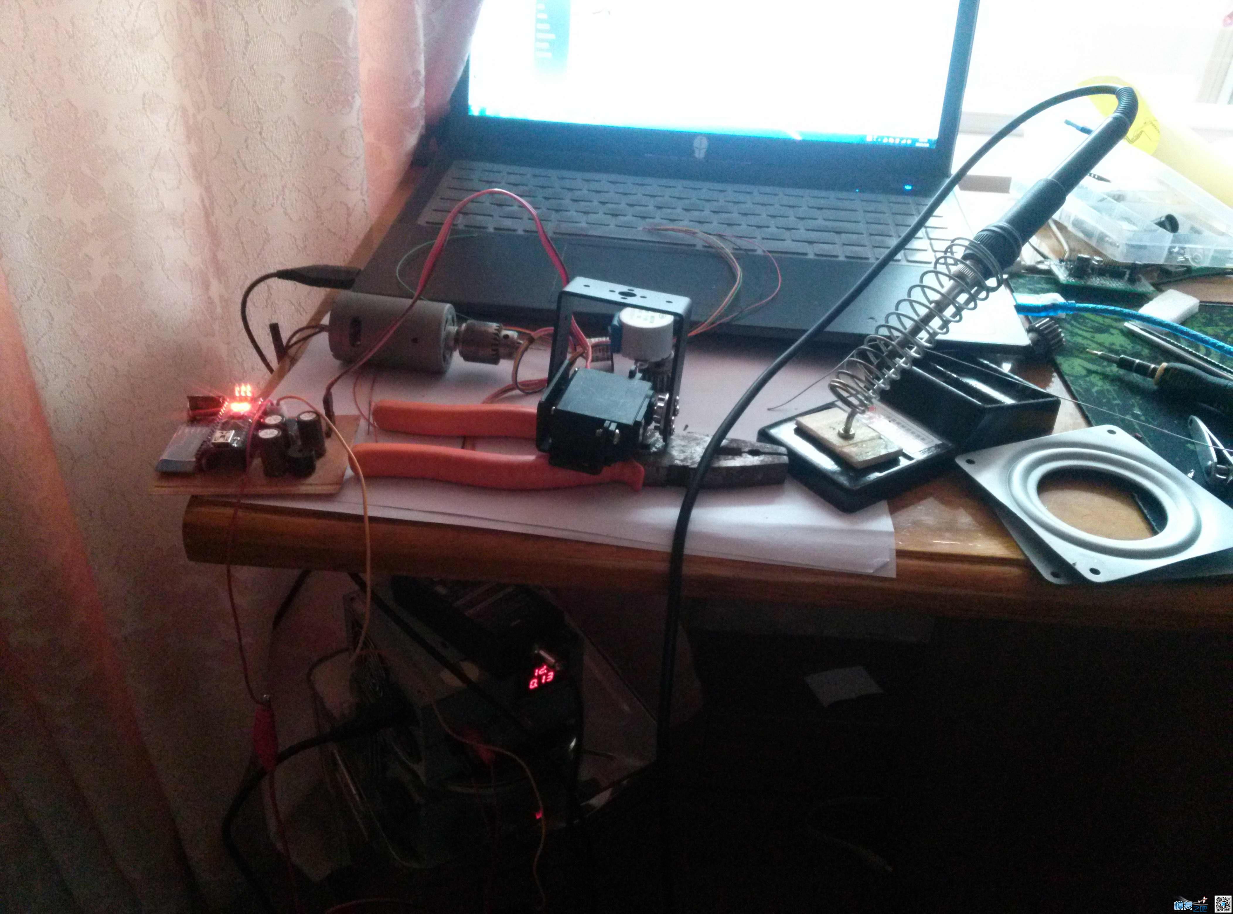

接下来是钻孔 我是用555电机自己做的小电钻
【我爱DIY】自制AAT跟踪云台 舵机,云台,电机,DIY,固件 作者:一点痕迹 2734
钻完孔用细砂纸轻轻打磨一下毛刺,然后入水用钢丝球轻轻的把转印的碳粉洗去。
【我爱DIY】自制AAT跟踪云台 舵机,云台,电机,DIY,固件 作者:一点痕迹 885
【我爱DIY】自制AAT跟踪云台 舵机,云台,电机,DIY,固件 作者:一点痕迹 1150
接下来就是焊接了,注意元件的方向及正负极!
【我爱DIY】自制AAT跟踪云台 舵机,云台,电机,DIY,固件 作者:一点痕迹 1323
【我爱DIY】自制AAT跟踪云台 舵机,云台,电机,DIY,固件 作者:一点痕迹 3075

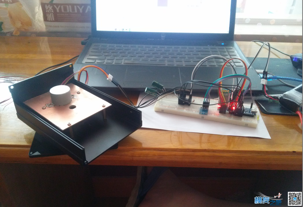

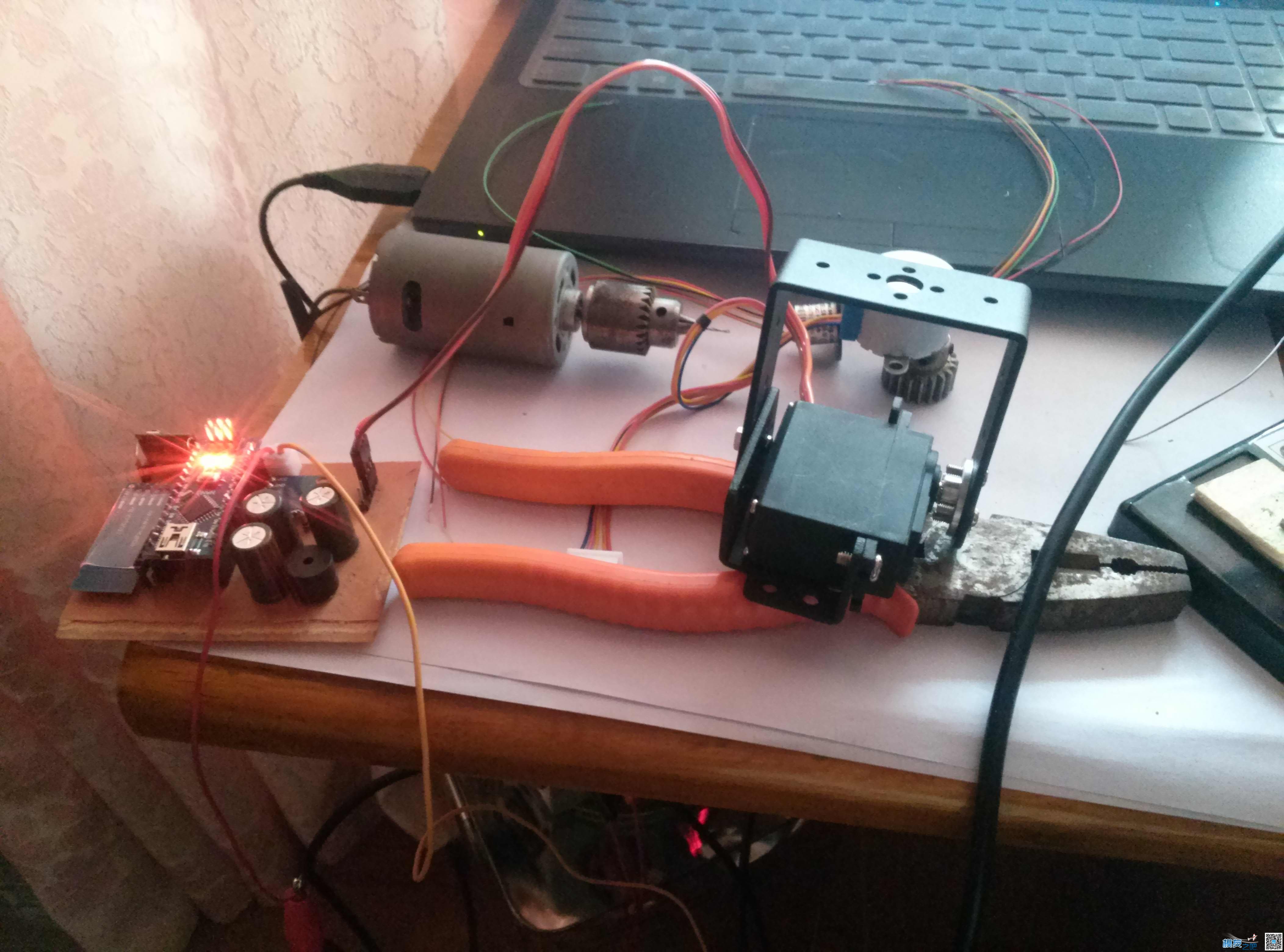

接上设备测试一下
【我爱DIY】自制AAT跟踪云台 舵机,云台,电机,DIY,固件 作者:一点痕迹 5372
【我爱DIY】自制AAT跟踪云台 舵机,云台,电机,DIY,固件 作者:一点痕迹 8266
成功

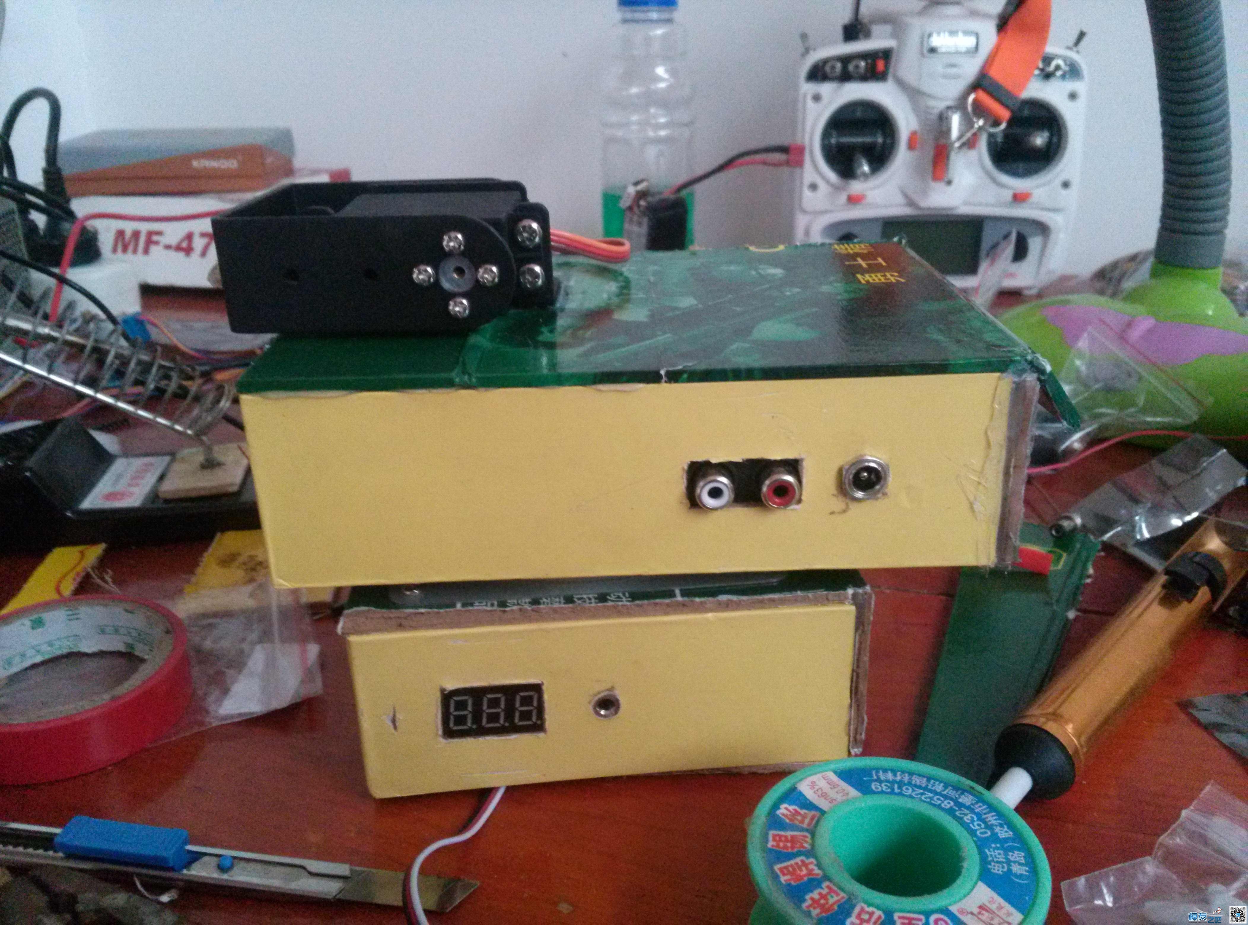

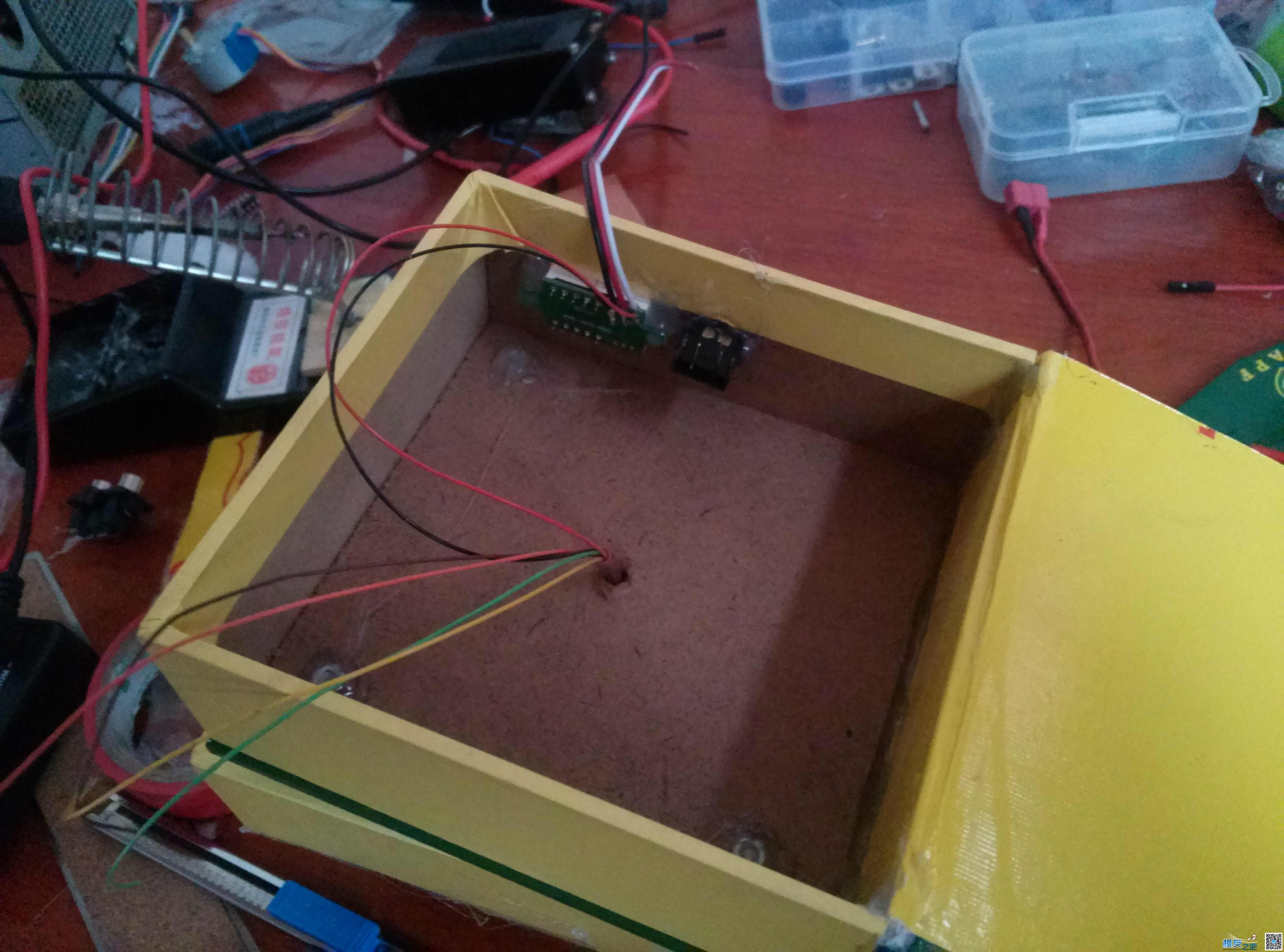

接下来就是外壳的机械结构部分了,为了能尽快完工,直接用包装盒凑合做一个,后期有时间再做个漂亮的。
【我爱DIY】自制AAT跟踪云台 舵机,云台,电机,DIY,固件 作者:一点痕迹 3585
【我爱DIY】自制AAT跟踪云台 舵机,云台,电机,DIY,固件 作者:一点痕迹 7299

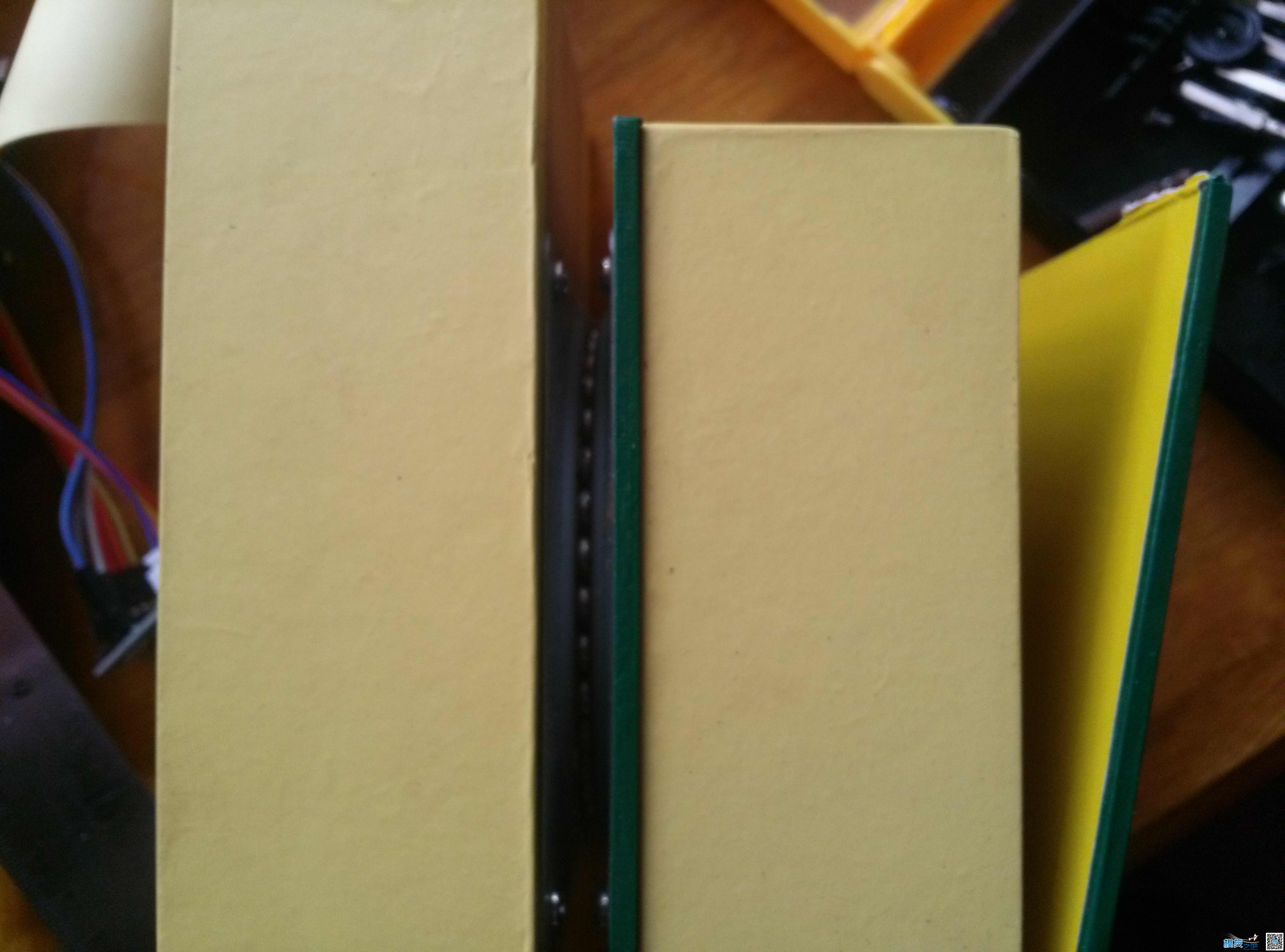

两个方盒子用转盘连接起来(其实是一个,有点大我就切成了两个0.0哈哈^_^)

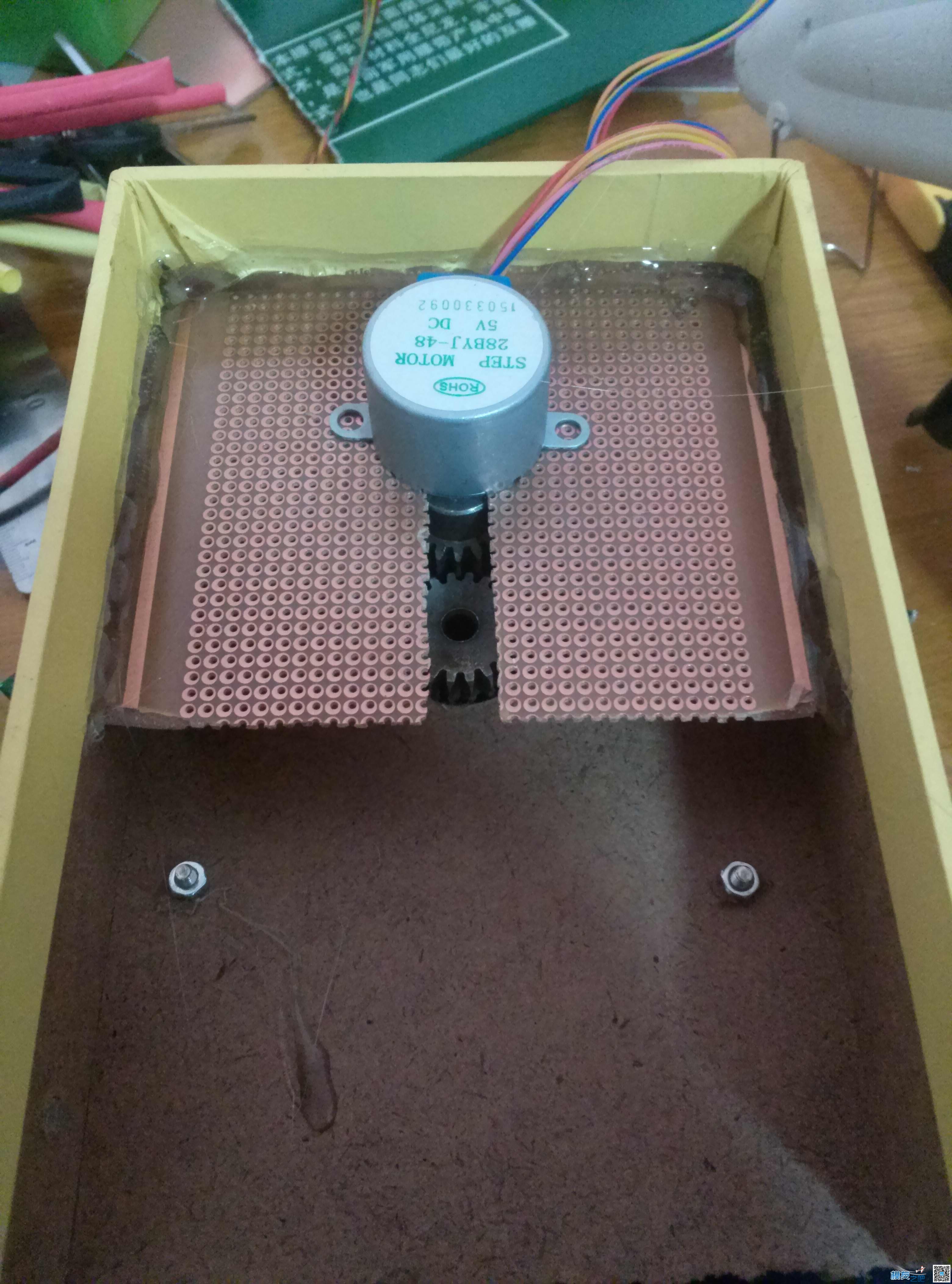

然后在上方的盒子中间钻一个孔 比齿轮略大,然后把齿轮放进去固定在下面的盒子上,注意:齿轮的圆心一定要处在转盘的圆心上。
【我爱DIY】自制AAT跟踪云台 舵机,云台,电机,DIY,固件 作者:一点痕迹 433

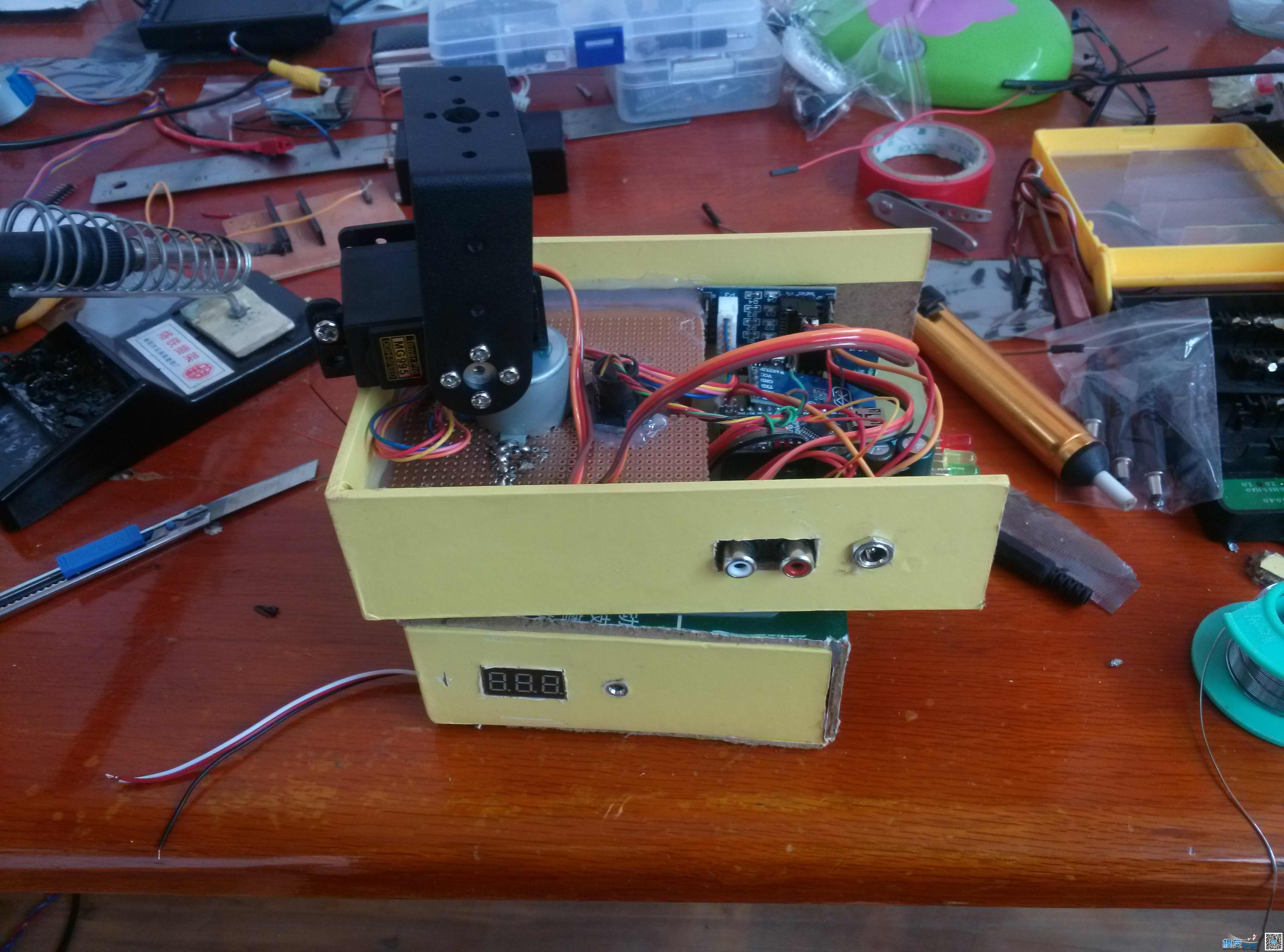

盒子内做一个架子用来固定步进电机和滑环,步进电机的齿轮和下方盒子的齿轮结合程度要合适(太松虚位太大,太紧容易堵转)
【我爱DIY】自制AAT跟踪云台 舵机,云台,电机,DIY,固件 作者:一点痕迹 4925
【我爱DIY】自制AAT跟踪云台 舵机,云台,电机,DIY,固件 作者:一点痕迹 6094
【我爱DIY】自制AAT跟踪云台 舵机,云台,电机,DIY,固件 作者:一点痕迹 5568

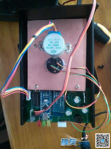

装机测试
【我爱DIY】自制AAT跟踪云台 舵机,云台,电机,DIY,固件 作者:一点痕迹 2447
PCB走线太细,大电流发热严重,只好重新设计PCB
【我爱DIY】自制AAT跟踪云台 舵机,云台,电机,DIY,固件 作者:一点痕迹 1063
【我爱DIY】自制AAT跟踪云台 舵机,云台,电机,DIY,固件 作者:一点痕迹 8326
【我爱DIY】自制AAT跟踪云台 舵机,云台,电机,DIY,固件 作者:一点痕迹 5071
【我爱DIY】自制AAT跟踪云台 舵机,云台,电机,DIY,固件 作者:一点痕迹 9998

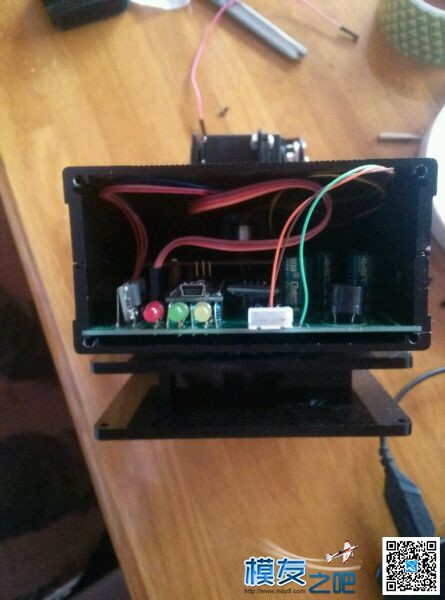

再次装机测试
【我爱DIY】自制AAT跟踪云台 舵机,云台,电机,DIY,固件 作者:一点痕迹 2294
【我爱DIY】自制AAT跟踪云台 舵机,云台,电机,DIY,固件 作者:一点痕迹 5977
【我爱DIY】自制AAT跟踪云台 舵机,云台,电机,DIY,固件 作者:一点痕迹 7130
【我爱DIY】自制AAT跟踪云台 舵机,云台,电机,DIY,固件 作者:一点痕迹 5834
【我爱DIY】自制AAT跟踪云台 舵机,云台,电机,DIY,固件 作者:一点痕迹 1784
【我爱DIY】自制AAT跟踪云台 舵机,云台,电机,DIY,固件 作者:一点痕迹 9115
测试成功

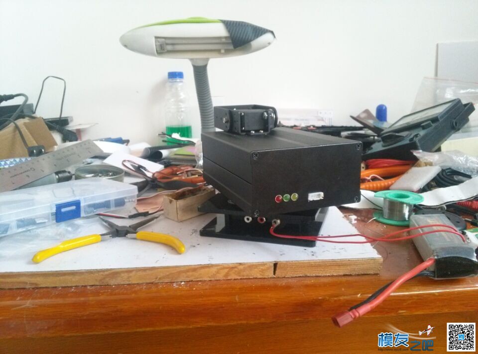

最新的硬件改进版:
3D构件图

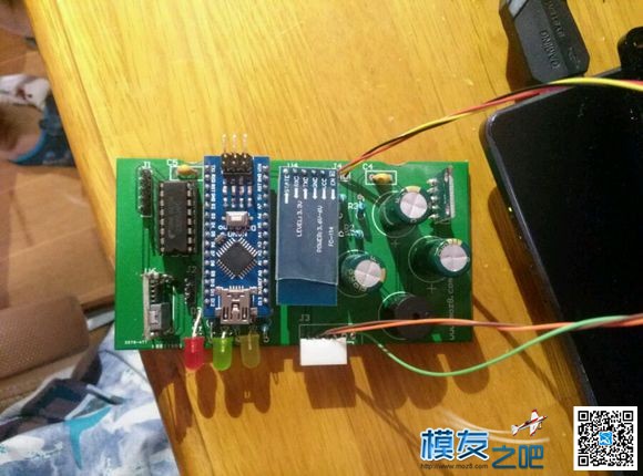

【我爱DIY】自制AAT跟踪云台 舵机,云台,电机,DIY,固件 作者:一点痕迹 5324
下载附件  保存到相册
2015-6-3 12:59 上传
首先是电路部分
【我爱DIY】自制AAT跟踪云台 舵机,云台,电机,DIY,固件 作者:一点痕迹 1017

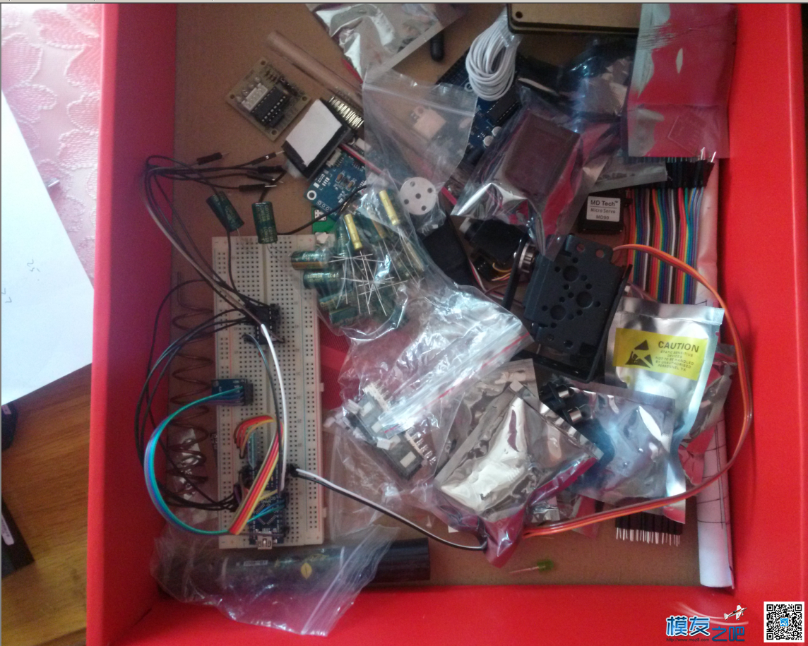

这是网购的部分配件

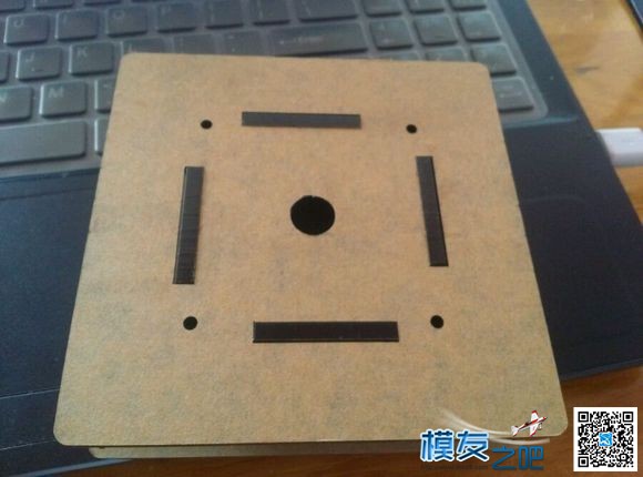

底座
【我爱DIY】自制AAT跟踪云台 舵机,云台,电机,DIY,固件 作者:一点痕迹 2866
【我爱DIY】自制AAT跟踪云台 舵机,云台,电机,DIY,固件 作者:一点痕迹 8676

机械部分已完成
【我爱DIY】自制AAT跟踪云台 舵机,云台,电机,DIY,固件 作者:一点痕迹 7924

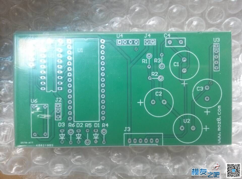

最近进展,今天打样的PCB到了
【我爱DIY】自制AAT跟踪云台 舵机,云台,电机,DIY,固件 作者:一点痕迹 6086
【我爱DIY】自制AAT跟踪云台 舵机,云台,电机,DIY,固件 作者:一点痕迹 7749
【我爱DIY】自制AAT跟踪云台 舵机,云台,电机,DIY,固件 作者:一点痕迹 721
【我爱DIY】自制AAT跟踪云台 舵机,云台,电机,DIY,固件 作者:一点痕迹 1112
【我爱DIY】自制AAT跟踪云台 舵机,云台,电机,DIY,固件 作者:一点痕迹 3978

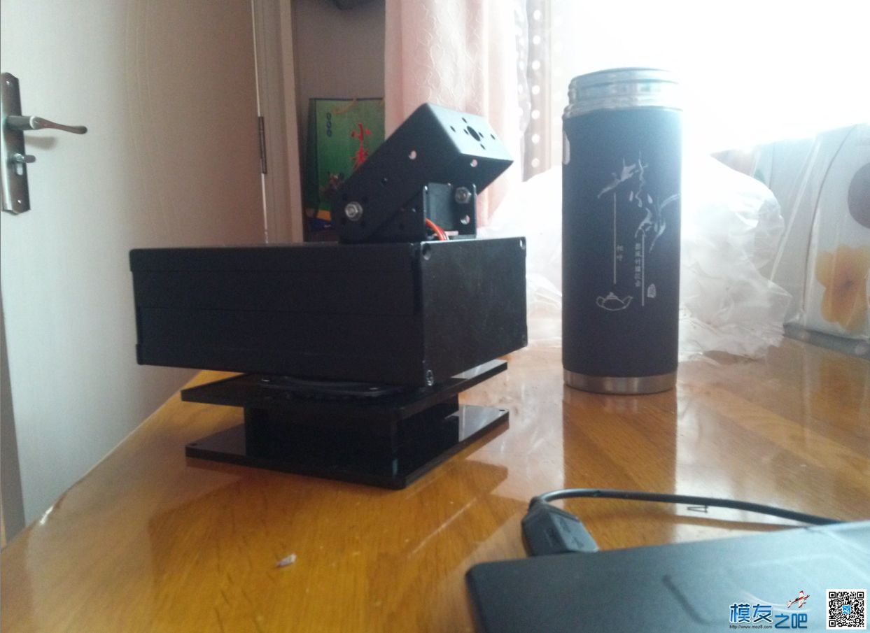

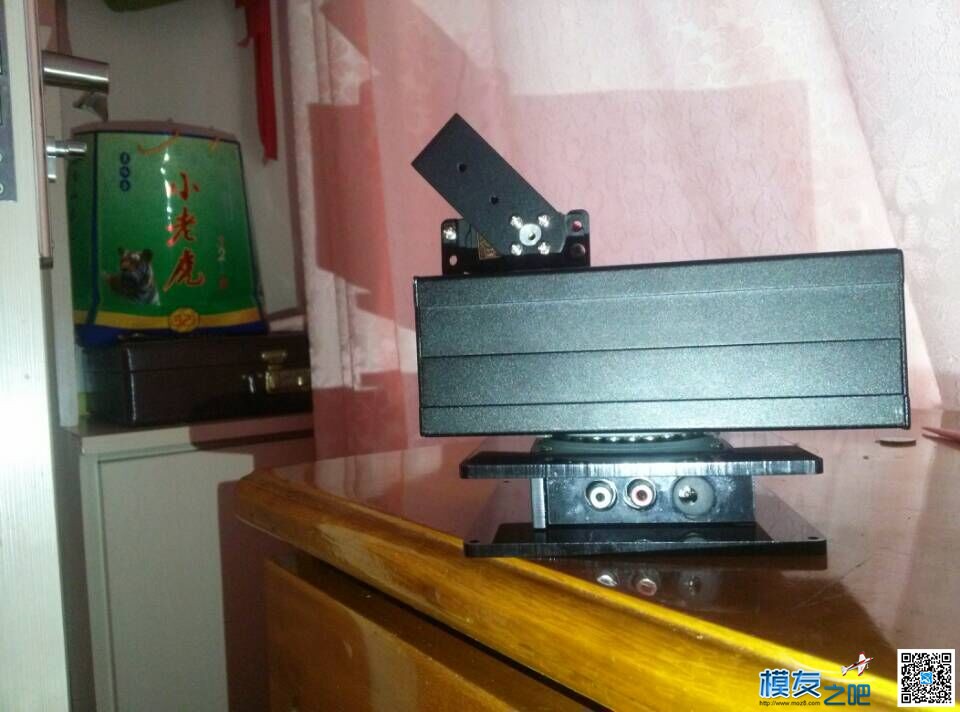

这是完成后的外形
【我爱DIY】自制AAT跟踪云台 舵机,云台,电机,DIY,固件 作者:一点痕迹 6962
下载附件  保存到相册
2015-6-3 15:32 上传
【我爱DIY】自制AAT跟踪云台 舵机,云台,电机,DIY,固件 作者:一点痕迹 2554
下载附件  保存到相册
2015-6-3 15:34 上传
下载附件  保存到相册
2015-6-5 14:11 上传
第一件样品已经完成,我会在接下来进行全面测试。测试结果会陆续发出来。

发表于 2015-4-14 22:08:54 | 显示全部楼层
【我爱DIY】自制AAT跟踪云台 舵机,云台,电机,DIY,固件 作者:imzhoujian 4390
这个图有问题,蓝牙接了a4,a5,步进电机也接的a4,a5
回复 支持 2 反对 0
