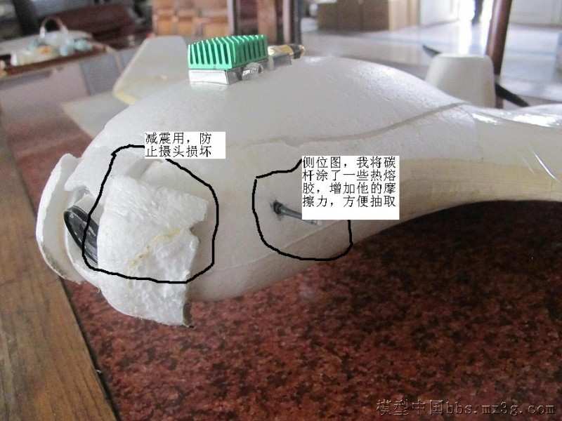

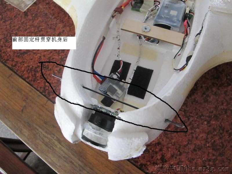

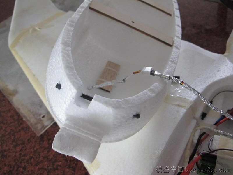

简单实用的易飞X5舱盖固定方法

感谢分享,不过橡皮筋也很不错.  发表于 2016-8-5 10:56
发表于 2013-12-10 09:50:28 | 显示全部楼层
学习了  每次都是用的橡皮筋   哎

顶一个  这个方法不错

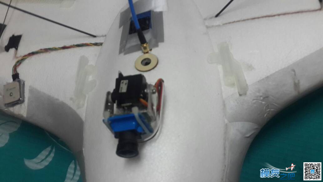

楼主看看这个如何

不错,有创意。、好做法
