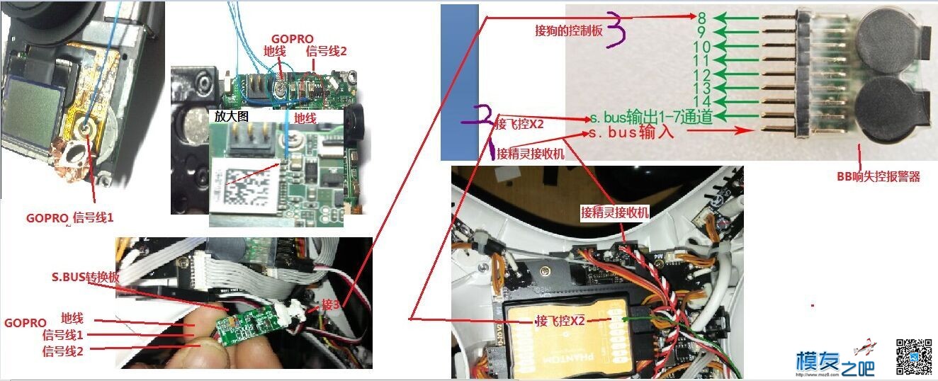

    近来,折腾了一遍精灵2,利用我自己的报警器(14通道转换器,详情请搜本人的帖子)给精灵增加了失控、寻机报警功能;例外因为讨厌GOPRO在地面开机在上天从而拍摄了大量的无用画面,就一起把狗3+也改装了一下,利用遥控器的一个三段开关来控制菜单选择和拍摄开始、结束,经测试,圆满成功!在这里嘚瑟一下!精灵2失控寻机+GOPRO3 航模遥控器遥控 DIY成功!!! 遥控器,精灵 作者:上帝的右眼 1045 精灵2失控寻机+GOPRO3 航模遥控器遥控 DIY成功!!! 遥控器,精灵 作者:上帝的右眼 98 有兴趣的朋友可以加企鹅群:217365526 交流
    下面的视频中1分08秒的报警声是监控到飞行控制通道到时间没有任何动作,从而触发的失控报警;2分47秒是遥控(寻机)报警。
精灵2失控寻机+GOPRO3 航模遥控器遥控 DIY成功!!! 遥控器,精灵 作者:上帝的右眼 9735
感谢网友GHW帮忙画图

楼主是否知道狗3视频输出线对应那根?我的狗视频输出坏了,想直接从PCB引出来
http://bbs.5imx.com/bbs/forum.php?mod=viewthread&tid=1087830
