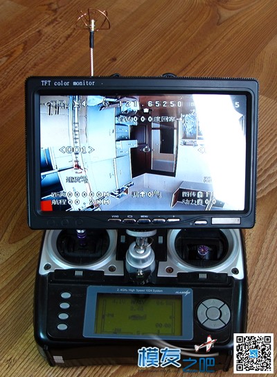

天地飞7是一款非常优秀的遥控器,整套价格低于500元,本人用原装天7配合天9的接收机最远飞过2733米,后来加装功放后飞过3500米,再远因为图传不给力没法测试了,但是天7有个缺点就是采用塑料提把,导致没法安装市场上常见的碳纤支架固定显示器,虽然我们通过打孔也装过支架发现不理想,主要是重心严重前倾,拿在手里很吃力。
天7也能用支架了 固定翼,天线,图传,遥控器,天地飞 作者:谢刚 8954

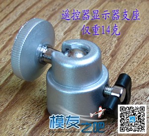

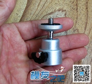

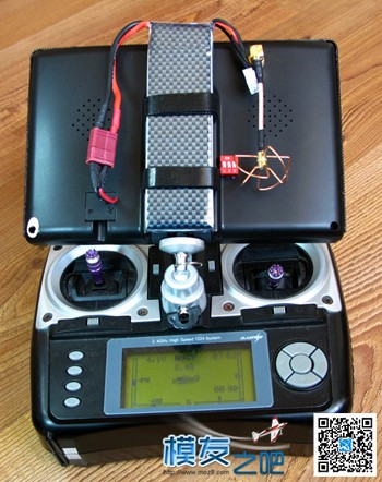

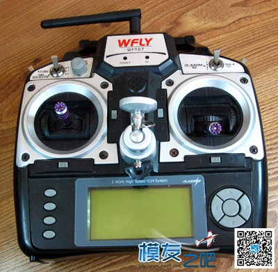

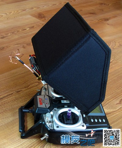

     现在我们终于找到一个比较理想的解决方案,将遥控器的挂带座拆除,装上我们的支座即可,安装后整套设备很紧凑,不用任何工具都能随时放倒折叠,显示屏可以调整角度,操纵摇杆基本不磕碰,最大的好处是重心正好在遥控器中间,拿在手里很舒服,配合挂带就更省力了,只有用过的人就能体会到其中的好处了。
这种支座还有一个好处是显示器离2.4G发射天线比较远,屏幕不容易出现干扰条纹
天7也能用支架了 固定翼,天线,图传,遥控器,天地飞 作者:谢刚 9353
一般多轴我们比较推荐用四叶草接收天线轻巧方便,如果是固定翼远航还是装平板天线效果好。
