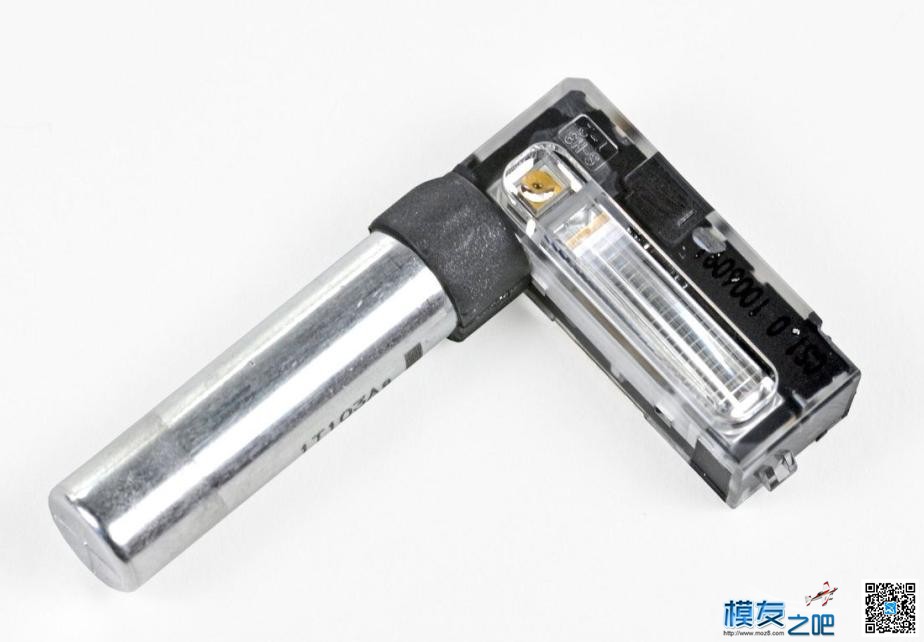

玩四轴有段时间了,一直想做一个爆闪灯,一番搜索之后,在某宝上锁定了一个手机上的氙气闪光,N8-00手机的闪光灯,上面还带一个红色的定焦LED灯,主要是这个闪光灯非常小,很便宜,也很轻。
下面给出改装的方法,供大家参                             淘宝连接(不是广告奥):
http://item.taobao.com/item.htm?spm=a230r.1.14.1.wfund6&id=42937672677&ns=1&_u=5me1r86985d&abbucket=14#detail
便宜实用的氙气爆闪灯 自己DIY DIY,四轴,四闪灯是什么,闪灯什么意思,开车怎么闪灯 作者:爱笑的眼睛 8101

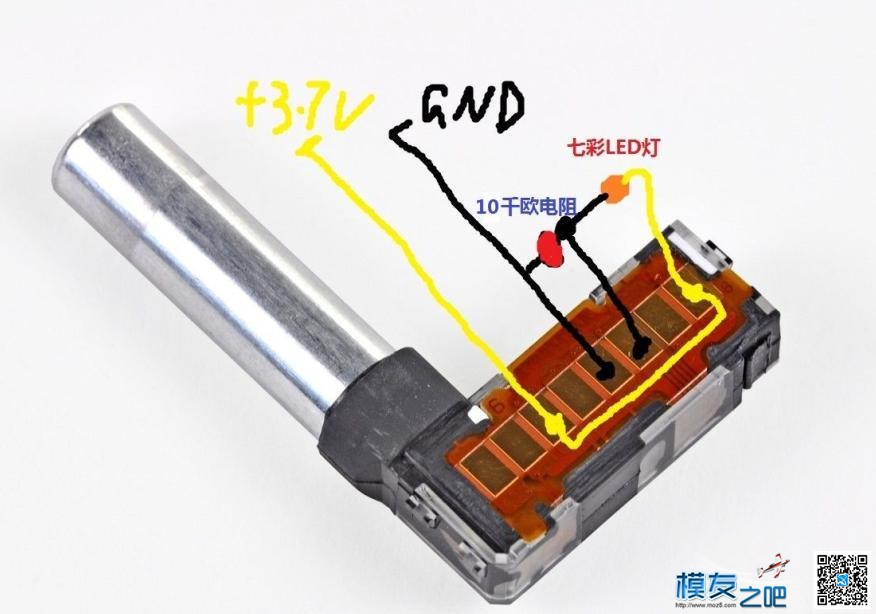

背面接线示意图,引脚共8个,依次为1,2,3……
便宜实用的氙气爆闪灯 自己DIY DIY,四轴,四闪灯是什么,闪灯什么意思,开车怎么闪灯 作者:爱笑的眼睛 7682
接好的实物图
便宜实用的氙气爆闪灯 自己DIY DIY,四轴,四闪灯是什么,闪灯什么意思,开车怎么闪灯 作者:爱笑的眼睛 5718
引脚图
引脚说明: (从电容侧开始数,一共八个引脚)
1为LED灯负极,2为正极   接入电压为1.5V   此LED灯可不接
3为闪光灯电源正极,5接电源负极  接入电压为3.7V
引闪的话需要将引脚8和3短接,然后在引脚6和引脚3之间接一个七彩LED灯,引脚5和6之间接一个10千欧的电阻,随着LED灯的闪烁,闪光会自动闪烁
便宜实用的氙气爆闪灯 自己DIY DIY,四轴,四闪灯是什么,闪灯什么意思,开车怎么闪灯 作者:爱笑的眼睛 8818
