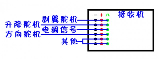

航模遥控器一般有FM频段以及2.4g频段。FM频段遥控器天线很长,2.4g遥控器天线很短,两者之间很好辨识。
··FM
频段遥控器在多人一起使用时不得同频率,不然会发生互相干扰的情况,导致航模无法正常运行。
··2.4g
频段遥控器允许多人同时使用。但是2.4g频段遥控器不能让被遥控设备处于被视线遮挡的范围。
遥控器的常用操作手法:日本手、美国手、其他手、
日本手:右手摇杆上下——动力,右手摇杆左右——副翼,左手摇杆上下——升降,左手摇杆左右——方向舵。
美国手:左手摇杆上下——动力,左右摇杆左右——方向舵,右手摇杆上下——升降,右手摇杆左右——副翼。
其他手:非以上两类都可以归类于此,属于剑走偏锋,暂不作介绍。
关于操作手法,个人喜好不同,有的人说美国手适合直升机,日本手适合固定翼,不过仁者见仁智者见智,自己习惯熟练就行,不强求。
航模接收器是用于接受遥控器信号并指挥舵机和电子调速器工作的器件,其接口一般定义如下图所示:
遥控飞机接收机的接线 固定翼,直升机,天线,舵机,遥控器 作者:江南小丸子 6137
