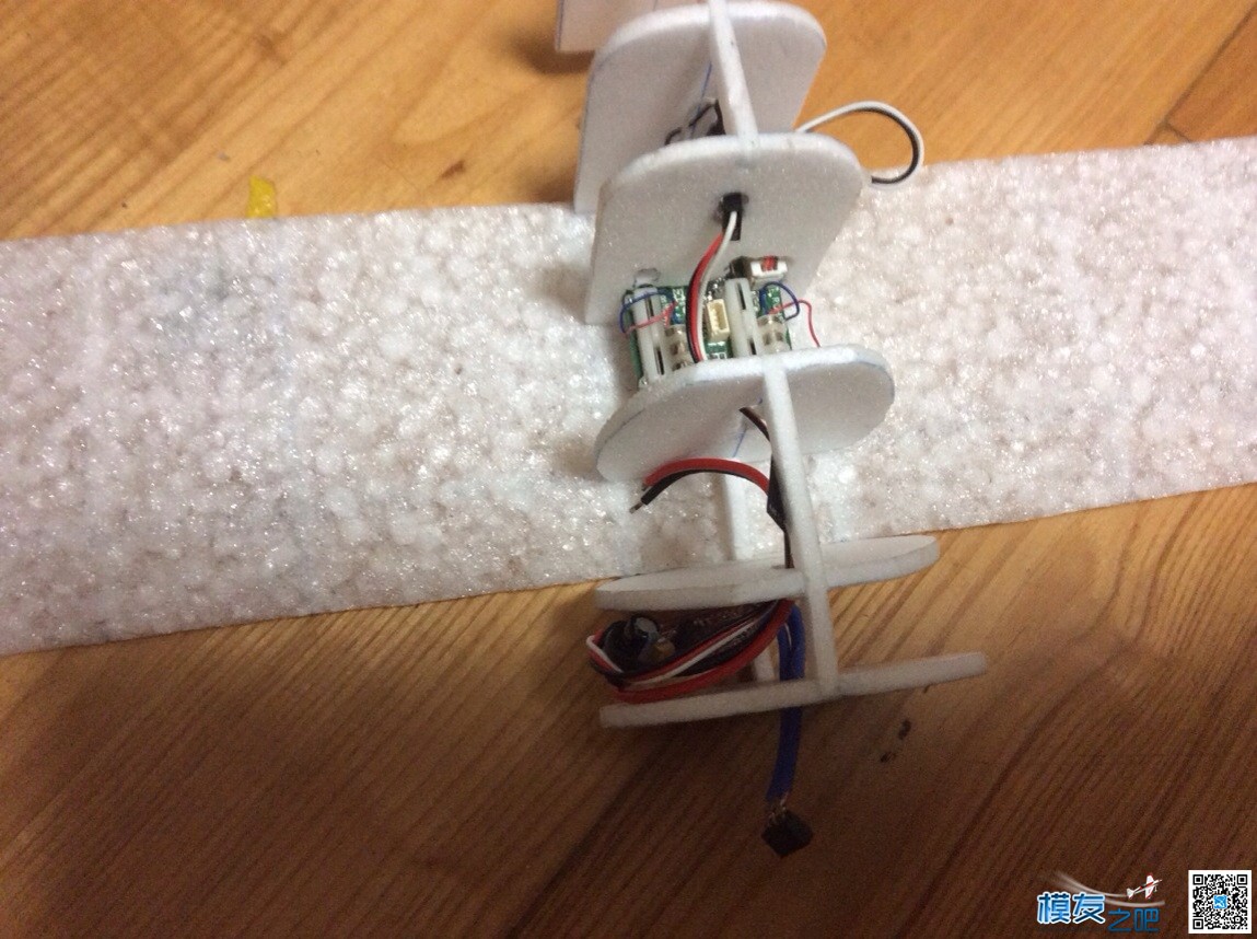

原版是轻木的,用2mm epp制作机翼,蒙皮。骨架是depron,碳纤维加强,棉线张线,
动力,5g无刷,2s 220mah,6a esc,ar6400l集成两个直线舵机接收,副翼用单独两个直线舵机,遥控设定flap,
丙烯涂装,还没有完全涂好,目前全重60g,手抛滑翔性能不错,室内试了试动力还是蛮好的,电机右拉不足,再调试

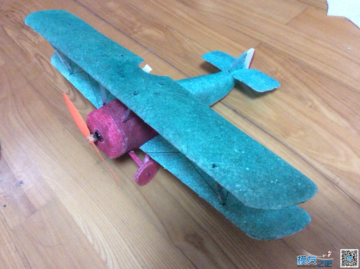

 楼主| 发表于 2015-4-9 23:59:22 | 显示全部楼层
副翼还没有安装,颜色拍摄原因,基本是墨绿色了,epp就是这点不好,

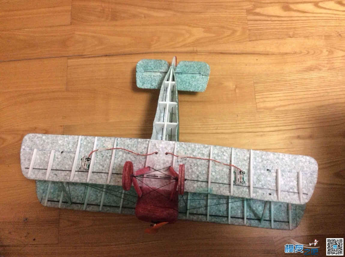

发表于 2015-4-11 10:11:01 | 显示全部楼层
看到拉线了,双翼固定机翼 果然有一些难度呀Epp sopwithcamel 18英寸 舵机,电机,camel骆驼旗舰店,camel品牌怎么样,camel官网 作者:飞翔的橡皮筋 5249 谢谢SUB!

 楼主| 发表于 2015-4-13 11:41:13 | 显示全部楼层
更新了,副翼开好了。部分涂装
