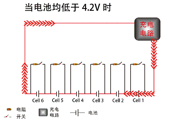

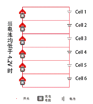

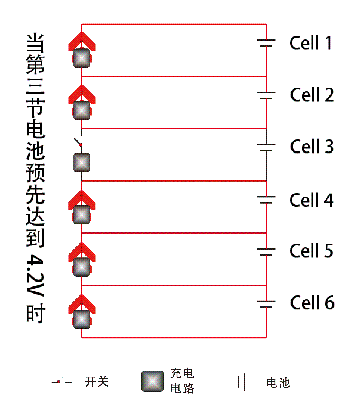

传统充电器非独立平衡充方式(串充方式)                     CB86 PLUS独立平衡充方式
乐迪CB86 PLUS充电器独立平衡充原理示意图 电池,充电器,图传,乐迪,平衡充 作者:带我装逼带我飞 4365        乐迪CB86 PLUS充电器独立平衡充原理示意图 电池,充电器,图传,乐迪,平衡充 作者:带我装逼带我飞 4947
独立平衡充优势说明
1.传统串充方式充电过程中会产生比较大的内耗,容易会使得每节电芯越充越不平衡;
   独立平衡充方式每节电芯单独充电器充电,大大减少内耗,使得每节电芯都能达到饱满4.2V,大大延长充电寿命。
2.传统串充方式属于一个充电器一次充六节电芯(以6S电池为例),充电效率大大降低,一般能达到70%左右。
   独立平衡充相当于每节电芯配置一个充电器充电,充电速度翻倍,充电效率能达到97%左右,1C充电小于1小时。
3.传统串充方式容易导致电池不平衡,电压精度降低,电池动力会越来越不足,不足以支持飞行器的飞行动力。大概循环充电50次左右
   独立平衡充方式加上0.001V的高精度电压。使电池的动力充沛,电芯保持平衡。延长寿命,使用次数翻倍,能达到上述同类电池100次以上。
4.CB86 PLUS充电器内置6路独立电源分别给每一片电芯充电,实现每片电芯真正独立互不干扰充电,进而实现每片电芯各自达到设置电压值
   (例如4.2V),实现电池电芯真正平衡,给没备提供强劲动力同时大大增加电池可充放电次数,延长电池使用寿命
5.B6类型的传统型充电器内部仅一个电源给多片电芯串联充电,极易造成单片电芯过冲或冲不满,导致电池电芯不平衡,大大缩小电池寿命,减少电池可充放电次数。
