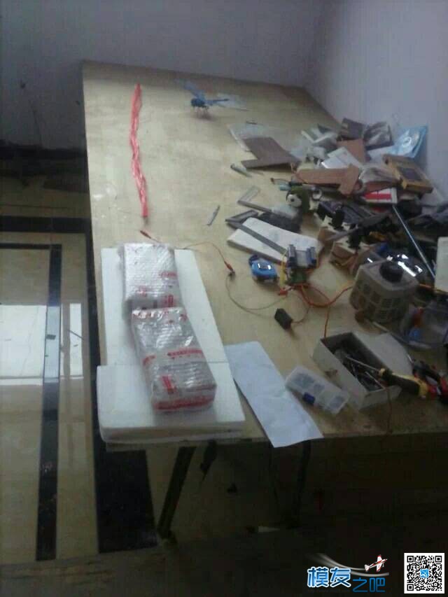

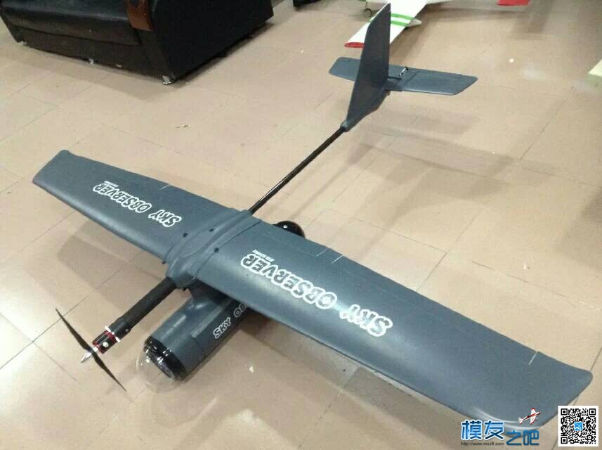

本机仿云雀无人机。无原机三视图等,找到了大致数据。
按照我的需求来做。翼展1.2米,机长1米。机翼为EPS,机舱用kt。
关于fpv设备……我现在没有的,或许几年后有……
没设备就当普通飞机飞。机机近期完成~
之前实验机飞行视频。挺好飞的 http://v.youku.com/v_show/id_XODkxNzQwMDA4.html?x&sharefrom=android

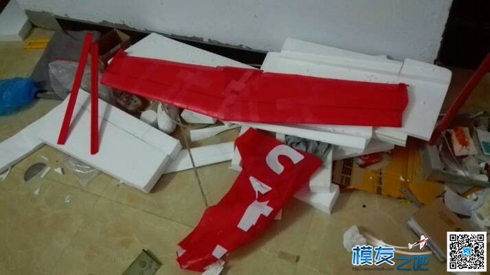

做B-25过程中,也在做,修其他飞机。时间不多。也就慢慢折腾
狼哥空间上传了云雀无人机的图片,第一次见,感觉不错。去年的事了,感觉还可以。就做了实验机,然后做大机
做fpv载机~朱雀 无人机,FPV 作者:飞行少年 4355

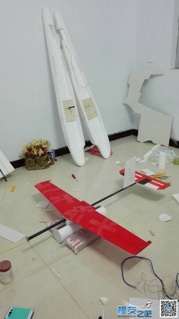

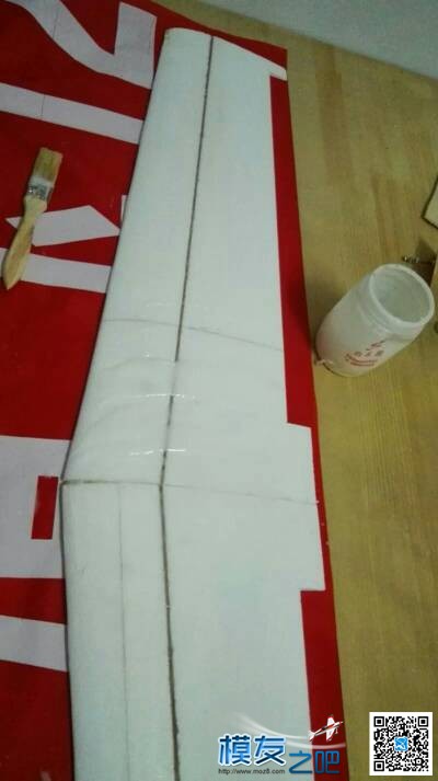

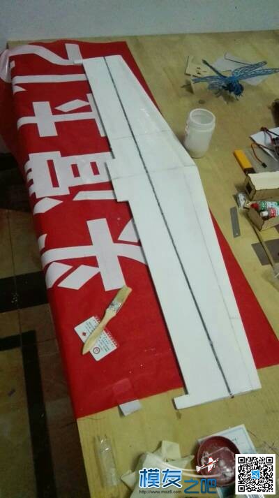

 楼主| 发表于 2015-4-14 20:50:21 | 显示全部楼层
EPS用的20倍的。热切割机翼。翼弦25。梯形翼,实验机用的矩形翼,速度太慢了,所以改了。翼展1.2米,竹条加强,碳纤维杆加强。最后广告布蒙皮
做fpv载机~朱雀 无人机,FPV 作者:飞行少年 3134
做fpv载机~朱雀 无人机,FPV 作者:飞行少年 9721
做fpv载机~朱雀 无人机,FPV 作者:飞行少年 7393
做fpv载机~朱雀 无人机,FPV 作者:飞行少年 5753

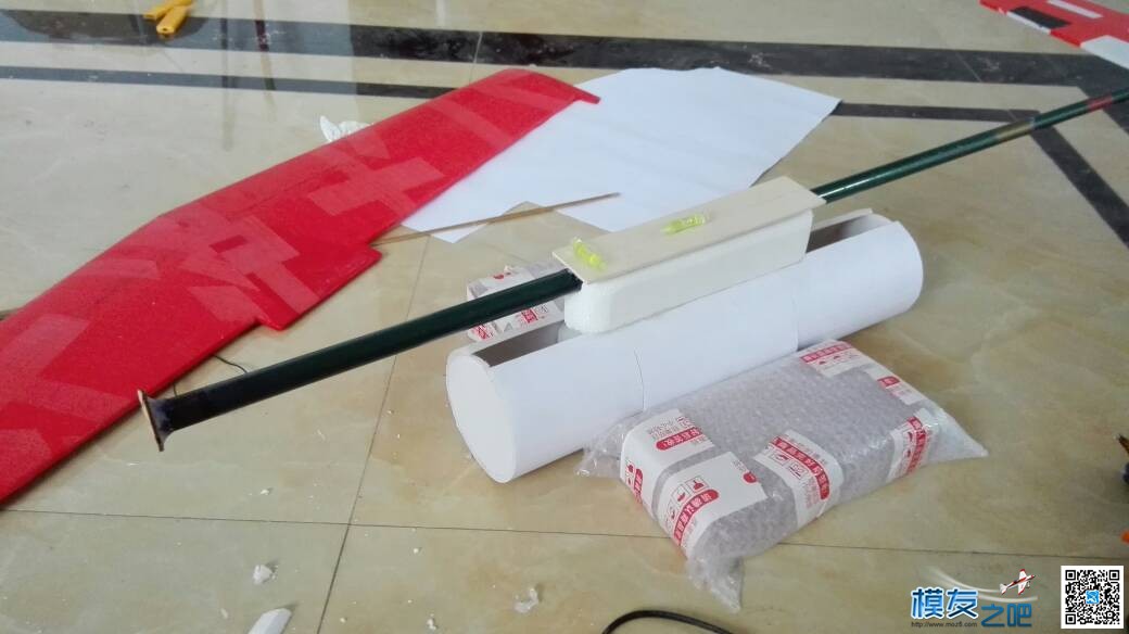

 楼主| 发表于 2015-4-14 20:53:04 | 显示全部楼层
杆子用的鱼竿,十元,泡沫20块钱。然后kt,空机下来也就是35块钱。话说挺低的。

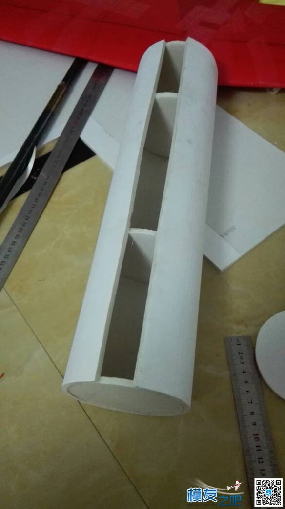

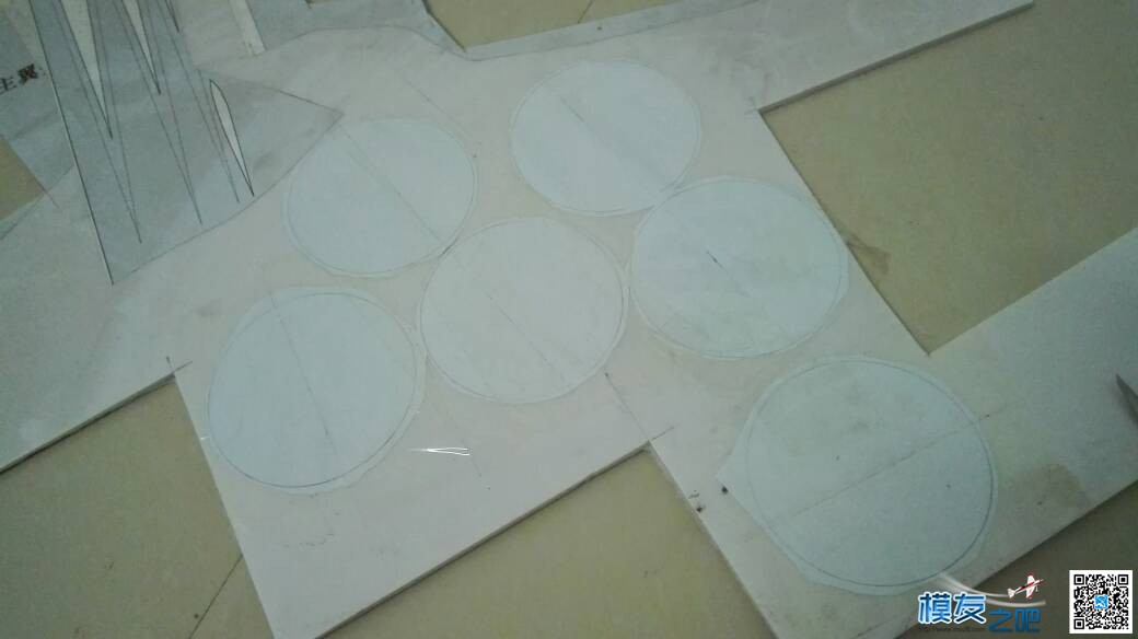

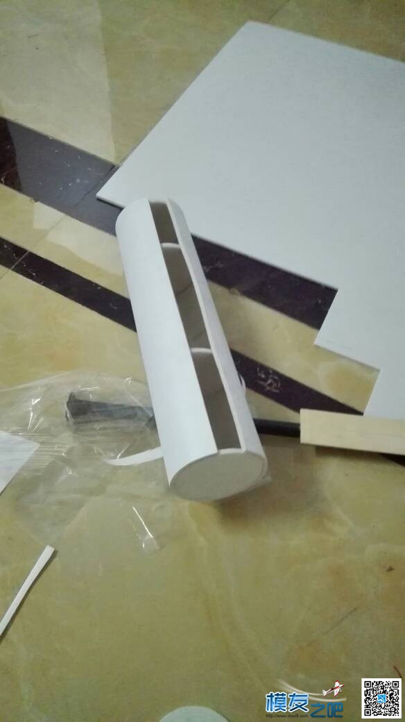

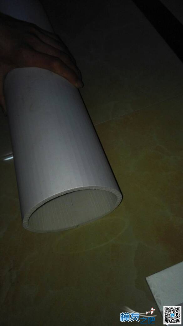

 楼主| 发表于 2015-4-14 20:56:30 | 显示全部楼层
舱室,kt上贴了一层未打印的写真膜。然后划刀线,折。
圆,用圆规画好,贴kt上切割。保证了标准性。
划好刀线把板子挤压下,产生空隙易于粘合。
隔板用热容胶粘,粘粘一半。
暂时用手机拍摄,所以预留了手机位置
做fpv载机~朱雀 无人机,FPV 作者:飞行少年 8507

 楼主| 发表于 2015-4-14 21:00:29 | 显示全部楼层
折板尺寸我计算错了。实际看是少了,为什么呢?他与隔板是同心圆,我计算尺寸是圆的周长。圆直径是10,板子应该是(10+0.5x2)x3.14。这才对。
不过弄巧成拙,正好做连接孔,空隙部分用pvc板盖住。可以成为透明天窗
