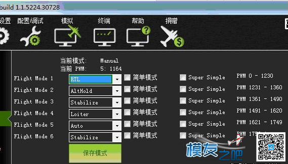

       开始具体设置,首先將连好接收机的APM连上电脑,打开MP中初始设置菜单下的Flight modes菜单,查看当前的飞行模式设置,确认其中已经有一个返航模式,例如下图的设置,第一飞行模式已经设置为返航模式,我们的设置目标就是使遥控接收机失去信号后,五通道的失控输出值刚好能使飞控转换到这个模式上。

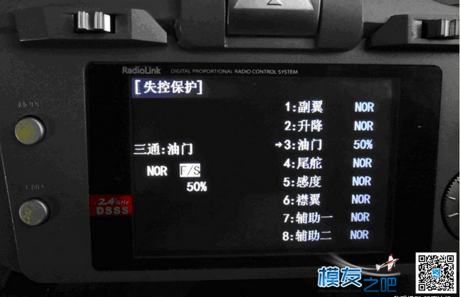

我们先设置油门的失控保护输出,用导航键将箭头光标移动到油门上,然后转动push使左侧F/S高亮显示开启失控保护,接着就是输入失控保护值,如何输入呢?以下文字看清楚了:把油门摇杆拨到中间,按一下push键,系统会自动把当前读取到的油门值显示在界面上了,由此完成油门保护输出的设置

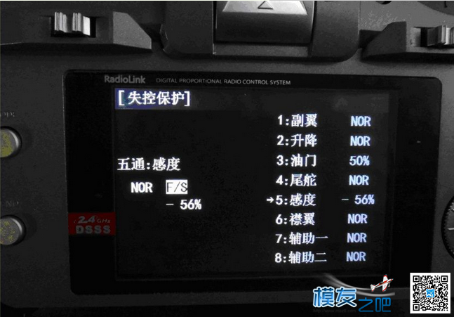

接着设置第五通道的失控保护输出,将光标移动到五通道感度上,转一下push,使F/S高亮显示,确认五通道开启失控保护。然后就是设置失控后的输出值了,拨动之前已经预设好的飞行模式六段开关到返航模式上,注意观察MP中的模式切换状态,确认已经转换到RTL返航模式上以后,按压遥控上的Push键,系统同样会把当前的五通道值置入失控保护值当中,本文中APM上第一飞行模式设置为返航,因此五通道的输出是在-56%左右,见下图:

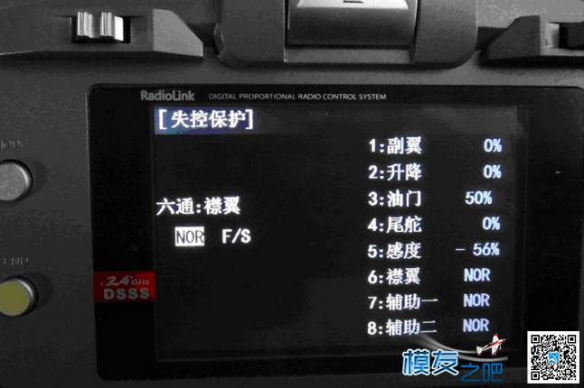

最后就是设置124这几个通道的失控输出了,这几个就简单了,光标移动到对应通道上门,转push一下使F/S高亮开启,默认0%即可,最后完成设置的显示如下
