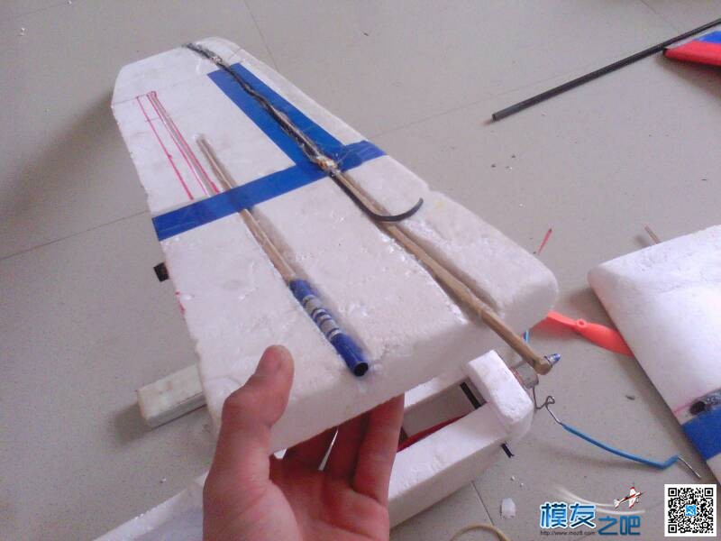

这是我切出来了翼型想做凹凸翼型设计得有点像S翼型升力很大速度也很慢,抱着能抠则抠能省就省的信念,我的很多飞机都是用竹条做加强的就地取材,把大点的竹子劈成想要的竹条削干净竹肉得带皮然后晒干水分就可以用了,还有个就是开槽,你可以用热切割开也可以用另一个方法开,就是把一张粗的砂纸折成深v型,在你要开槽的地方画好线或者就是用一把直尺在一边铺助着用折痕那里去打磨,这个多练几次就掌握了,最后就是飞机的处理,泡沫机比较容易烂,我的机翼都是用大的透明胶带缠绕的,非常耐摔机身也是一样全部覆盖了,也不容易脏

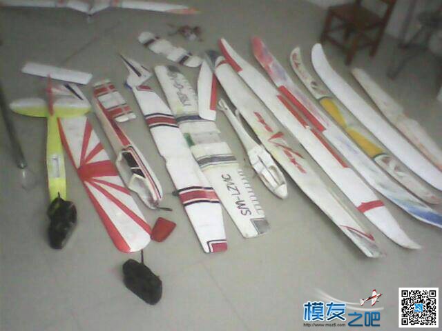

模路漫漫,以前的一些手工【我爱DIY】分享点制作心得 DIY,app 作者:飞翔的西瓜皮 5681 【我爱DIY】分享点制作心得 DIY,app 作者:飞翔的西瓜皮 1419
【我爱DIY】分享点制作心得 DIY,app 作者:飞翔的西瓜皮 1284
【我爱DIY】分享点制作心得 DIY,app 作者:飞翔的西瓜皮 4910
【我爱DIY】分享点制作心得 DIY,app 作者:飞翔的西瓜皮 7601
【我爱DIY】分享点制作心得 DIY,app 作者:飞翔的西瓜皮 5606
【我爱DIY】分享点制作心得 DIY,app 作者:飞翔的西瓜皮 9191
