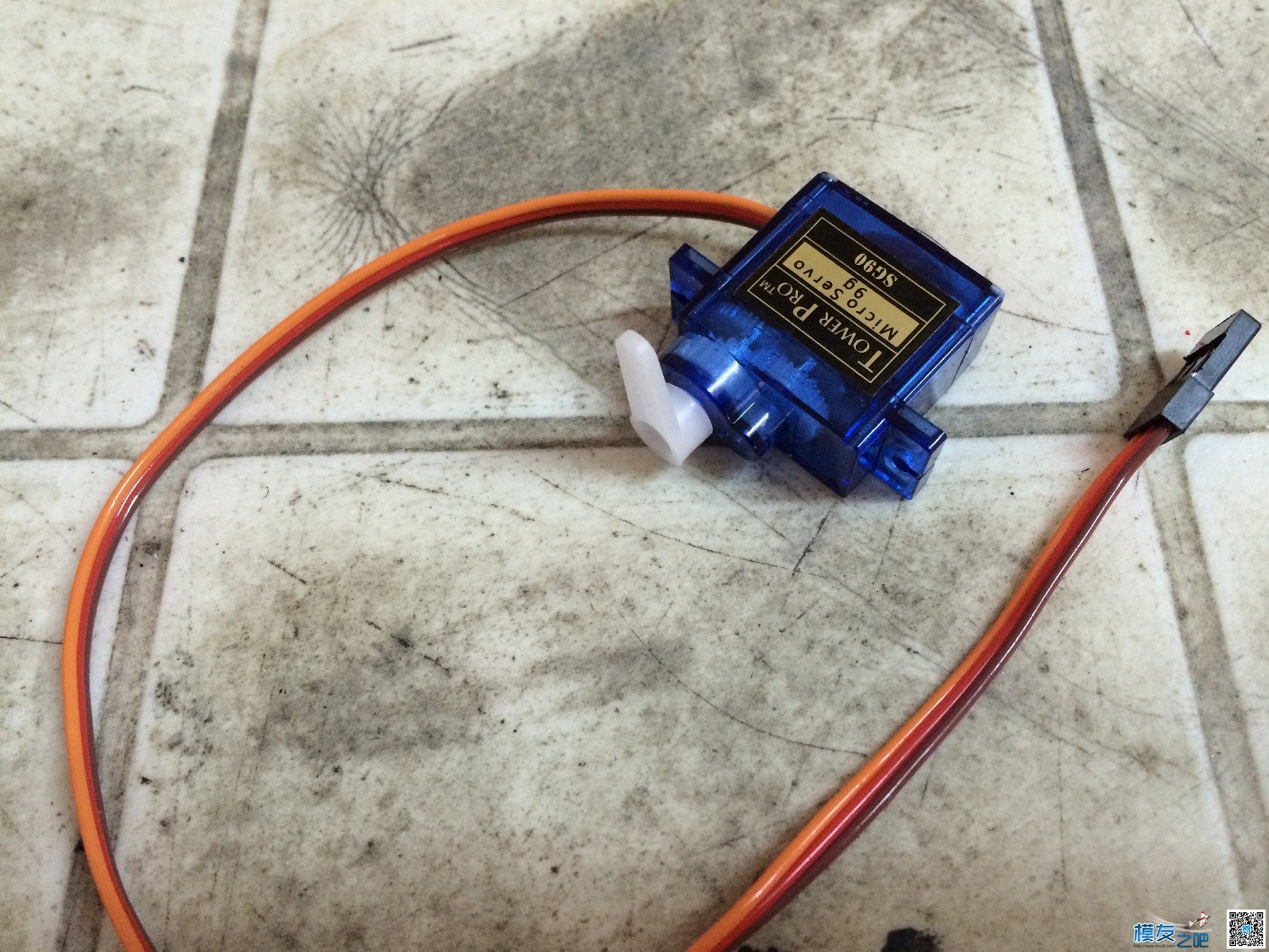

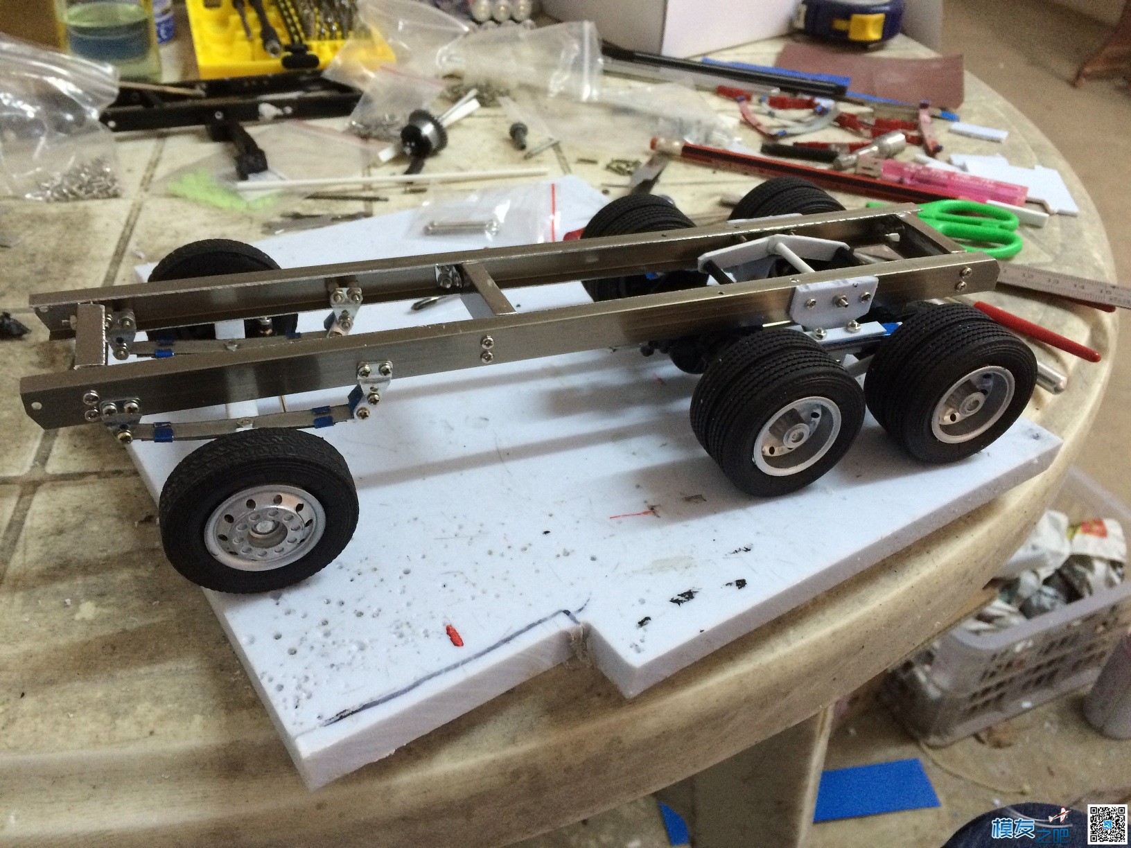

发一下自己手工制作的遥控拖头!
首先本人从来没有买过成品的拖头,所有尺寸结构均是根据自己对真车的了解所得。如果有什么地方做的不好,请各位看官见谅!
话不多说,开始介绍:

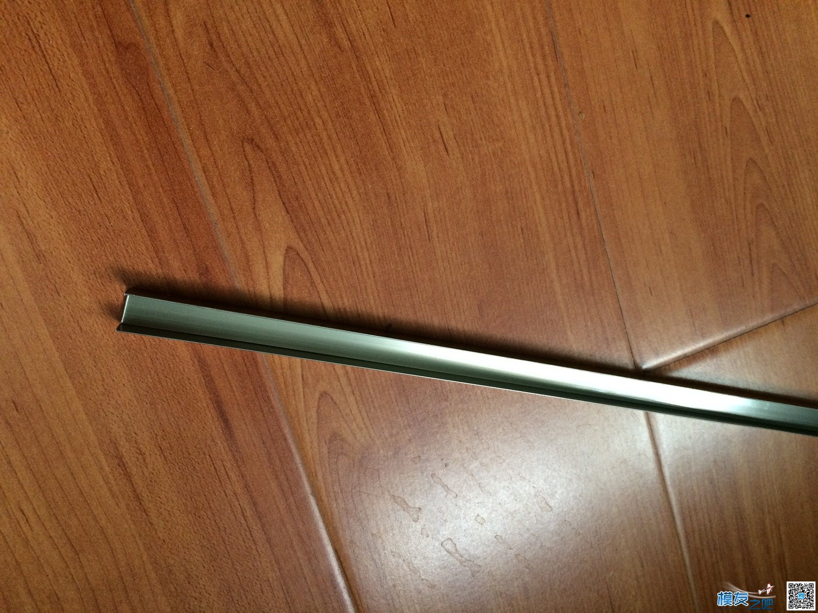

第一步,材料拍一拍,自家的槽铝做大梁,舵机,遥控器,车头不想做,买了个简单的。其他的来不及拍,制作过程能看到。
【我爱DIY】自制遥控拖头 舵机,电机,遥控器,DIY 作者:枯风11 4413
大梁
【我爱DIY】自制遥控拖头 舵机,电机,遥控器,DIY 作者:枯风11 5898
【我爱DIY】自制遥控拖头 舵机,电机,遥控器,DIY 作者:枯风11 6629

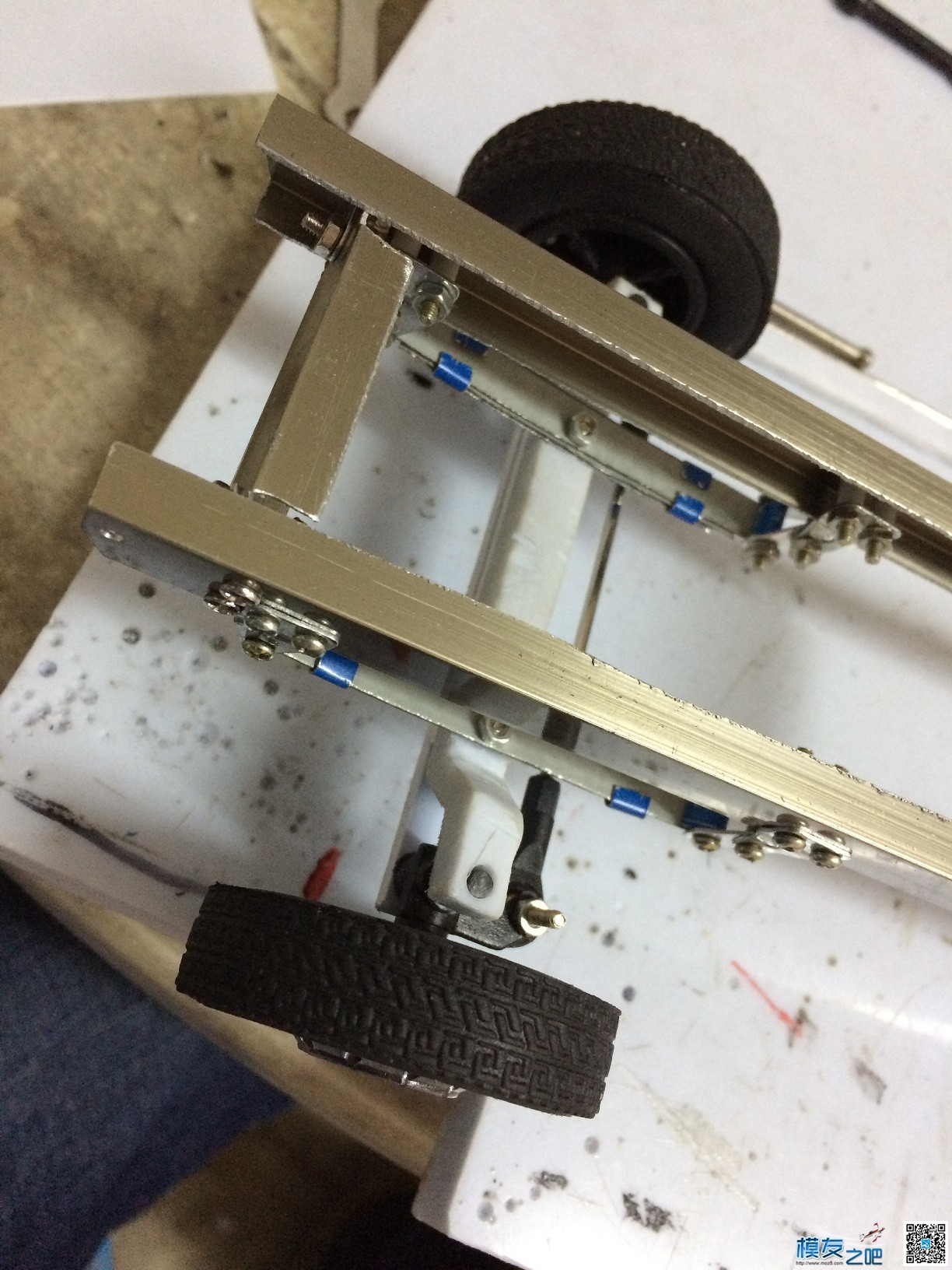

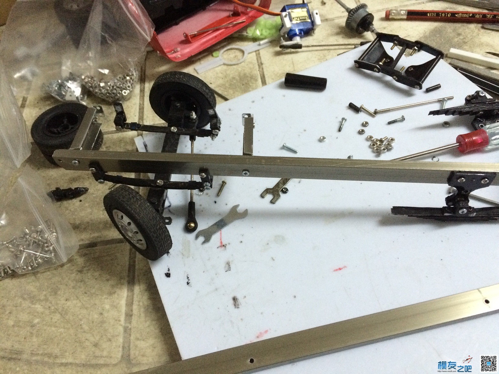

首先,制作全金属大梁
【我爱DIY】自制遥控拖头 舵机,电机,遥控器,DIY 作者:枯风11 4327
【我爱DIY】自制遥控拖头 舵机,电机,遥控器,DIY 作者:枯风11 3145
【我爱DIY】自制遥控拖头 舵机,电机,遥控器,DIY 作者:枯风11 7403
【我爱DIY】自制遥控拖头 舵机,电机,遥控器,DIY 作者:枯风11 789

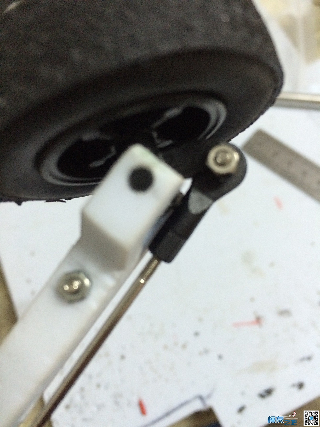

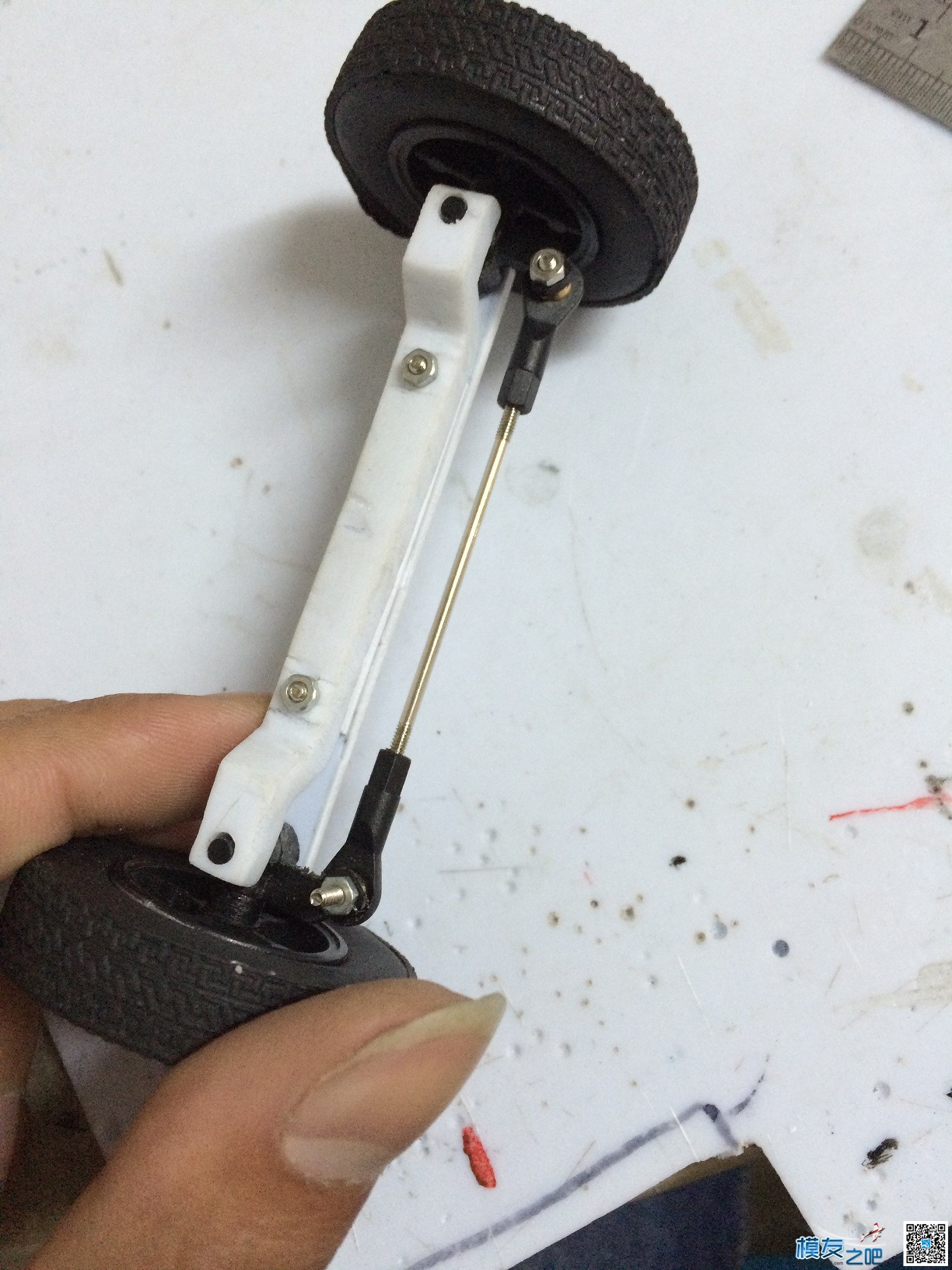

然后手工制作前桥,ABS板切割打磨。
【我爱DIY】自制遥控拖头 舵机,电机,遥控器,DIY 作者:枯风11 5273
【我爱DIY】自制遥控拖头 舵机,电机,遥控器,DIY 作者:枯风11 710
【我爱DIY】自制遥控拖头 舵机,电机,遥控器,DIY 作者:枯风11 6500
【我爱DIY】自制遥控拖头 舵机,电机,遥控器,DIY 作者:枯风11 6462
安装前桥,弹簧板用的彩钢,螺丝连接。
【我爱DIY】自制遥控拖头 舵机,电机,遥控器,DIY 作者:枯风11 6748
【我爱DIY】自制遥控拖头 舵机,电机,遥控器,DIY 作者:枯风11 6159

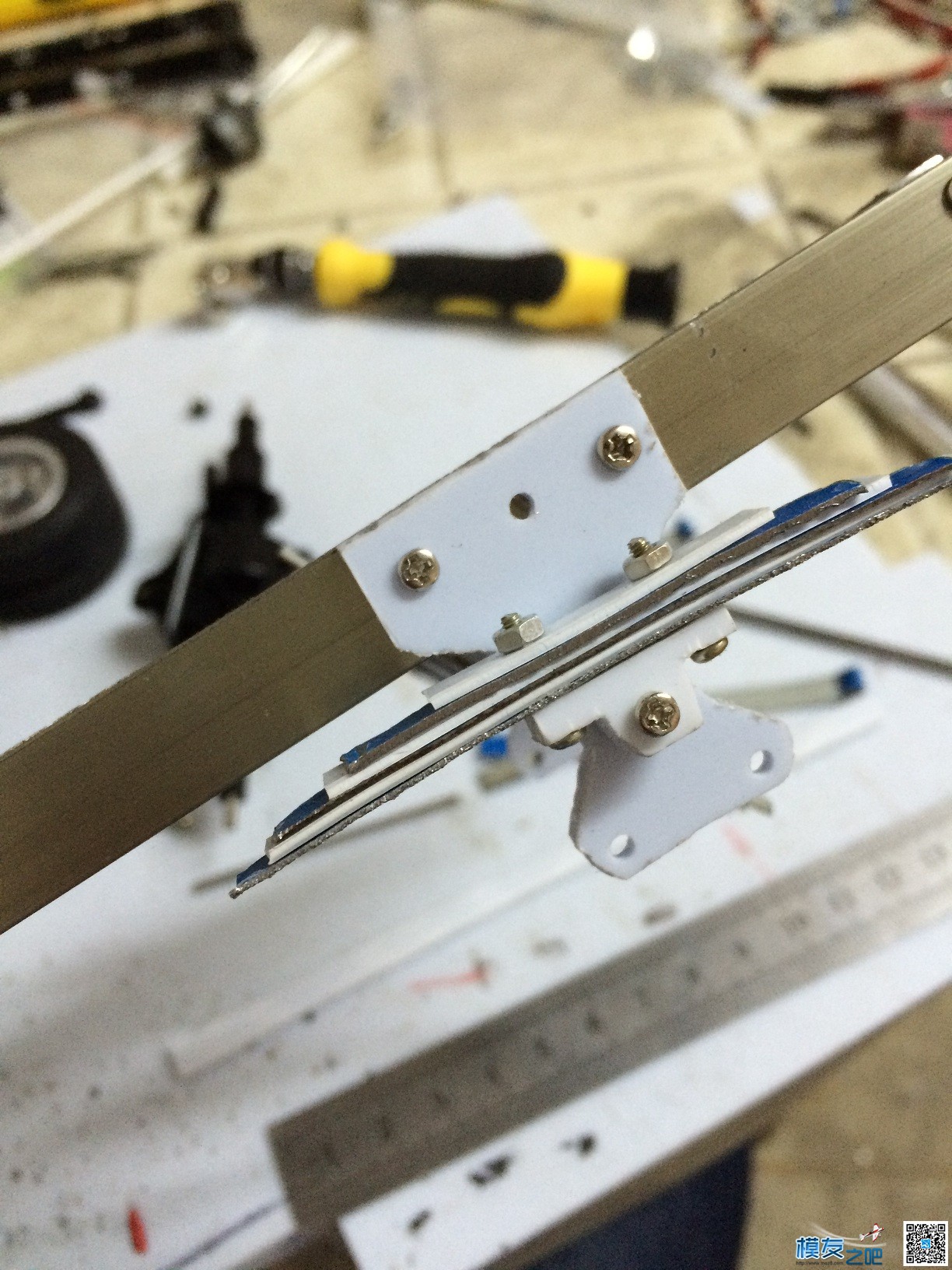

接着制作后桥,悬挂采用彩钢加ABS板结构,既能满足刚性要求,又能增加弹性。
【我爱DIY】自制遥控拖头 舵机,电机,遥控器,DIY 作者:枯风11 5403
后桥在淘宝买的,然后自己改装贯通桥,而且将输入齿轮改装成轴输入,就可以连万向节了。
【我爱DIY】自制遥控拖头 舵机,电机,遥控器,DIY 作者:枯风11 7653
【我爱DIY】自制遥控拖头 舵机,电机,遥控器,DIY 作者:枯风11 5427
【我爱DIY】自制遥控拖头 舵机,电机,遥控器,DIY 作者:枯风11 6195

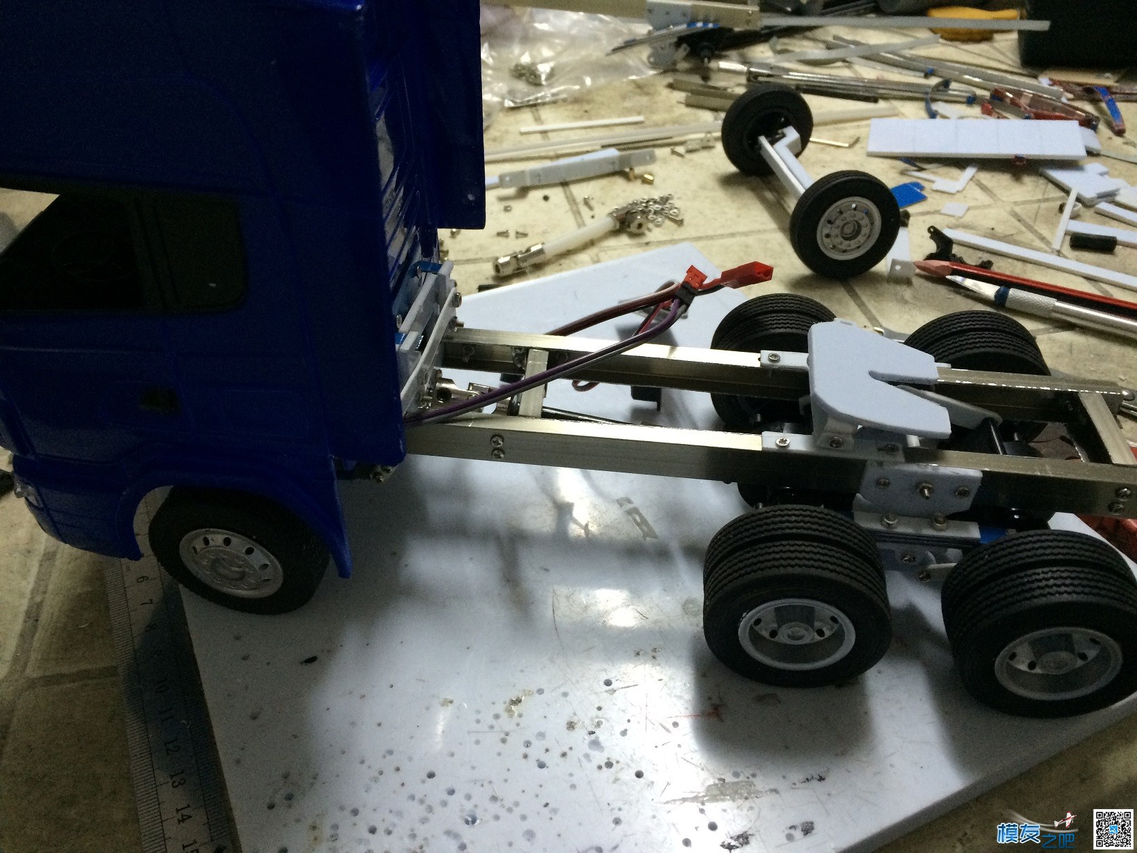

安装双后桥。
【我爱DIY】自制遥控拖头 舵机,电机,遥控器,DIY 作者:枯风11 6115
【我爱DIY】自制遥控拖头 舵机,电机,遥控器,DIY 作者:枯风11 276
【我爱DIY】自制遥控拖头 舵机,电机,遥控器,DIY 作者:枯风11 9627
【我爱DIY】自制遥控拖头 舵机,电机,遥控器,DIY 作者:枯风11 7360

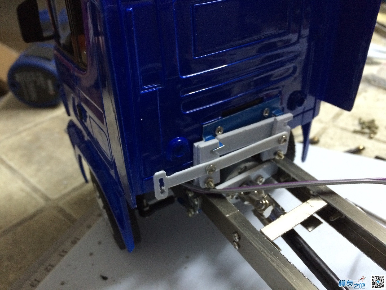

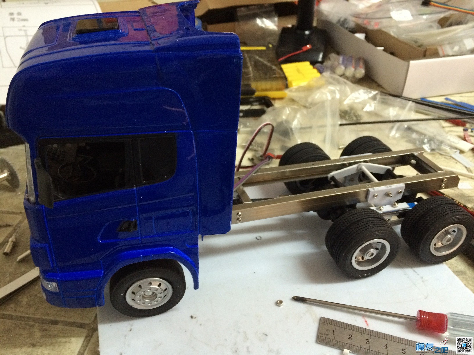

安装好电机和传动轴,再安装上车头。
【我爱DIY】自制遥控拖头 舵机,电机,遥控器,DIY 作者:枯风11 7769
【我爱DIY】自制遥控拖头 舵机,电机,遥控器,DIY 作者:枯风11 6082
制作磨盘跟龙门扣
【我爱DIY】自制遥控拖头 舵机,电机,遥控器,DIY 作者:枯风11 903
【我爱DIY】自制遥控拖头 舵机,电机,遥控器,DIY 作者:枯风11 9108
【我爱DIY】自制遥控拖头 舵机,电机,遥控器,DIY 作者:枯风11 3128
【我爱DIY】自制遥控拖头 舵机,电机,遥控器,DIY 作者:枯风11 1650
