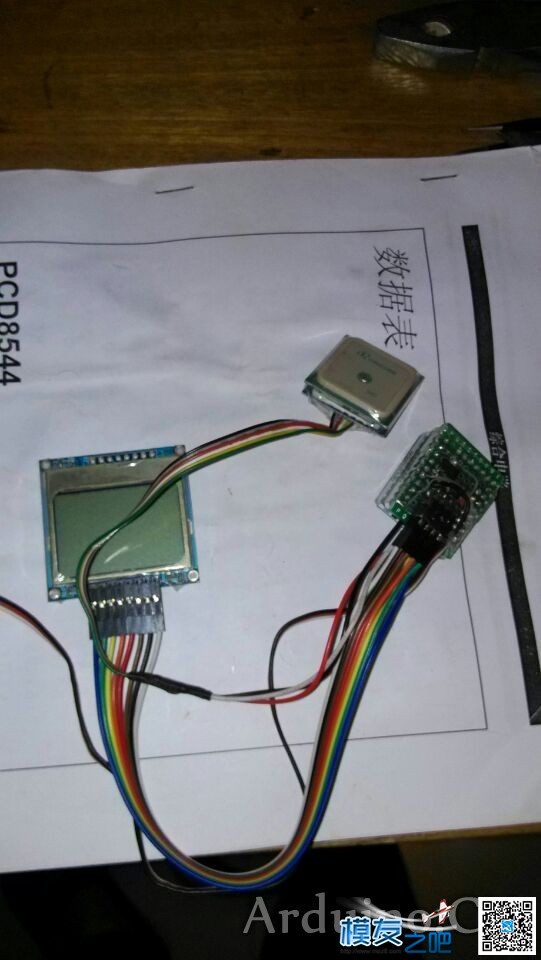

GPS测速仪市面上有很多,但1HZ刷新率的居多,这对于加速度不亚于《速度7》里超跑的模型来说,这样的刷新率很难体验到其中的速度与激情。
所以针对以上问题我搞了10HZ的GPS测速仪。10HZ意味着一秒内更新10次速度数据,正好适合模型这种速度变化快,但不能长时间保持的运动物体。
图片就不重新制作了,使用之前在arduino.cn里发布的图吧

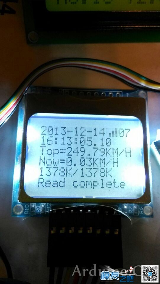

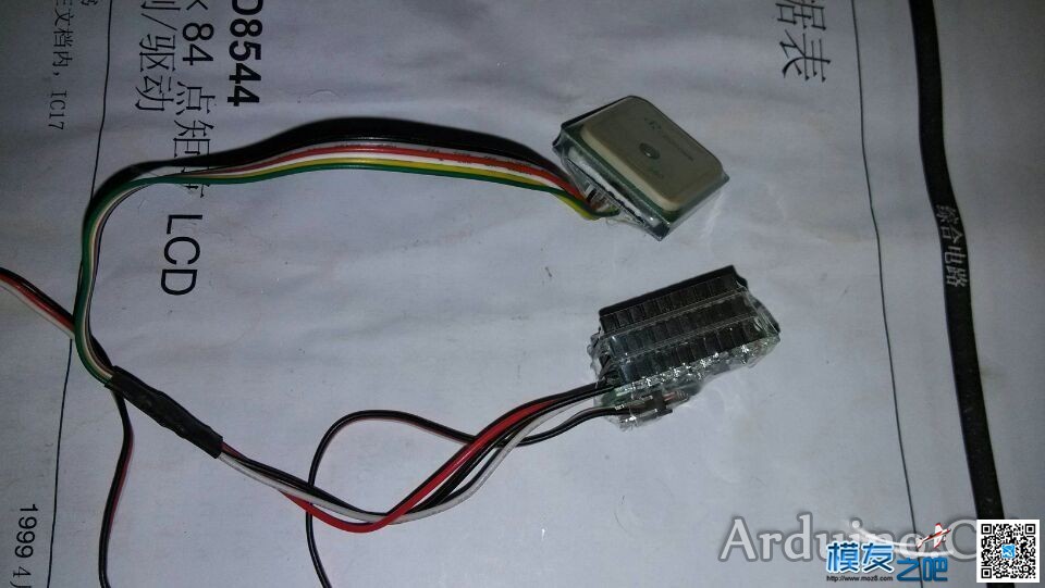

为了进一步减轻重量,将这款测速仪分为两部分来工作。首先将显示屏拆掉,只用最少的东西放到飞机上,记录GPS数据到TF卡里,降落后再接上显示屏来回看记录。也可以用记录放在GOOGLE地图上观看飞行轨迹。
10HZ的模型用GPS测速仪 测速仪,加速度,刷新率,模型 作者:code_asf 3023
飞行模式
10HZ的模型用GPS测速仪 测速仪,加速度,刷新率,模型 作者:code_asf 670
数据分拆
10HZ的模型用GPS测速仪 测速仪,加速度,刷新率,模型 作者:code_asf 9609
分拆的结果
10HZ的模型用GPS测速仪 测速仪,加速度,刷新率,模型 作者:code_asf 9117
新旧版的处理速度对比

因为这东西做了快两年了,应吧主要求转发到这里,V2板的原理图记得不太清楚了,先将就看旧版的原理图吧,基本的东西没变,只是显示部分接线不同
10HZ的模型用GPS测速仪 测速仪,加速度,刷新率,模型 作者:code_asf 7889
贴子里的东西我是用 microduino.taobao.com 里买 Microduino-Core 和TF卡模块再山寨一个3.3V的电源。
GPS模块是BeStar bs-126模块。用115200波特率,10HZ刷新率。也可以用M8N之类可以有10HZ的模块。
源代码在这里
10HZ的模型用GPS测速仪 测速仪,加速度,刷新率,模型 作者:code_asf 8969 GPS_Process_Store_5110.rar (1.92 KB, 下载次数: 123)
相关的库文件
10HZ的模型用GPS测速仪 测速仪,加速度,刷新率,模型 作者:code_asf 3012 LCD5110_Basic.zip (176.01 KB, 下载次数: 101) 10HZ的模型用GPS测速仪 测速仪,加速度,刷新率,模型 作者:code_asf 2222 TinyGPS.zip (11.58 KB, 下载次数: 18)
