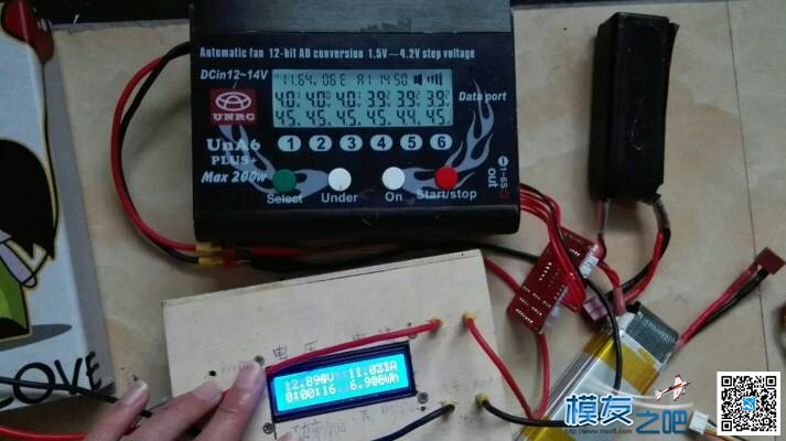

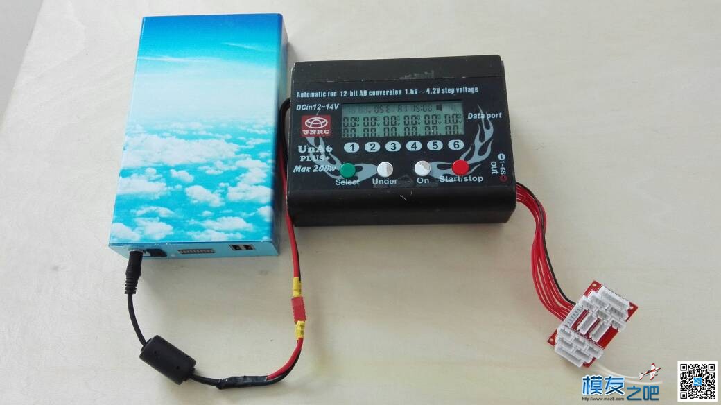

主要测试不同电池所需要的电流。

测试使用A6 PIUS+充电器。丹锂白牌3s2200mah 电池。花牌2s850mah电池。
电池初始电压为3.8V左右,电砖电压为15.4V左右。
测试仪表为:1602电流电压表
丹锂3s2200mah X1
电砖电压 电流 充电器电压 单片电流
14.96 1.2 14.16 1
14.82 1.62 14 1.5
14.89 2.15 13.98 2
14.9 2.68 14 2.5
15.19 3.4 13.66 3
14.494 3.8 13.49 3.5
14.514 4.35 13.52 4
14.96 5.78 13.16 5
(以上数据,只作为参考,电砖电压有几个存在错误,电流为准确的。充电器电压电流为准确的。压差因为负载,为正常情况)
3S2200X2 初始电压为:3.85v左右
14.32 5.29 13.29 2.5
13.54 9.2 12.32 4
13.06 11 11.76 4.5
2s 850mahx1
14.956 0.82 14.18 1
14.9 1.5 14.1 1.5
14.849 1.47 14 2
14.78 1.8 13.9 2.5
14.7 2.2 13.82 3
2s850mahx2
14.819 1.47 14 1
14.7 2.13 13.83 1.5
14.57 2.84 13.19 2
14.43 3.57 13.48 2.5
14.3 4.3 13.32 3
以上数据只作为参考!
规律,当充电器电压和电砖输出电压相差无几时,电流基本相同。
10A版建议使用电流不要超过13A(长时间输出)
