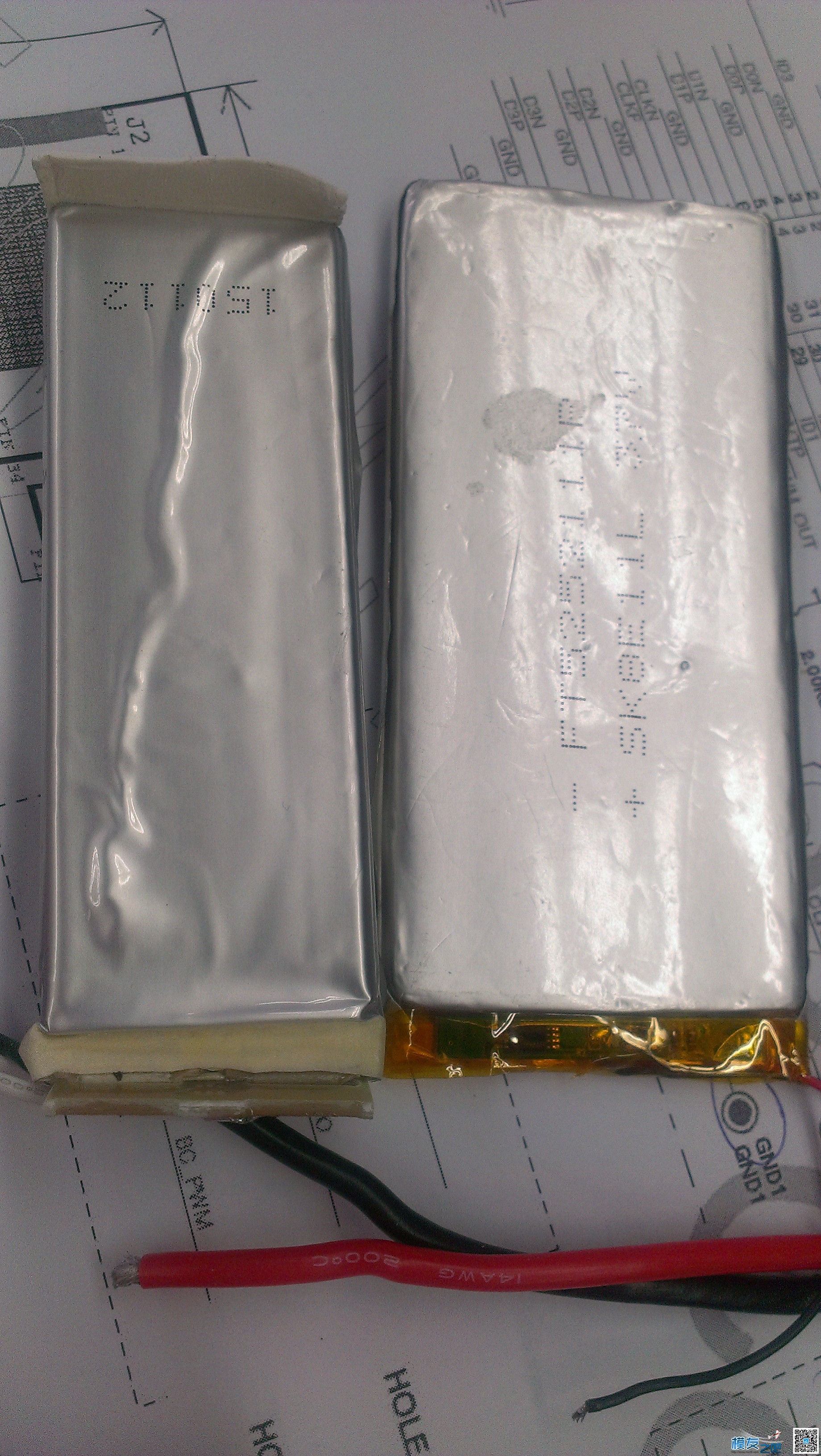

450配某宝2200mhA 3S 的电池,前晚没有检查电池电压时(之前飞完测量过有11.3V左右)就在房间里启动飞行(不离地 DIY修复电池 电池,修复 作者:lone_wolf 944 ),就2分钟左右,发现有滴滴声,停下测量电池电压,仅有7.5V,傻眼了(XXD便宜电调,没看到有说明调低压报警的),再细测,发现第三块电池电压无电,用平衡充无法激活,直接用稳压电源(3.7V左右限流1A)直接连接,也无法激活,测量发现已经短路。
居然坏了,就拆开了看看,发现没有保护板,
DIY修复电池 电池,修复 作者:lone_wolf 1943
于是想起自己有不少电池,便找了一个相当大小的,
DIY修复电池 电池,修复 作者:lone_wolf 5113

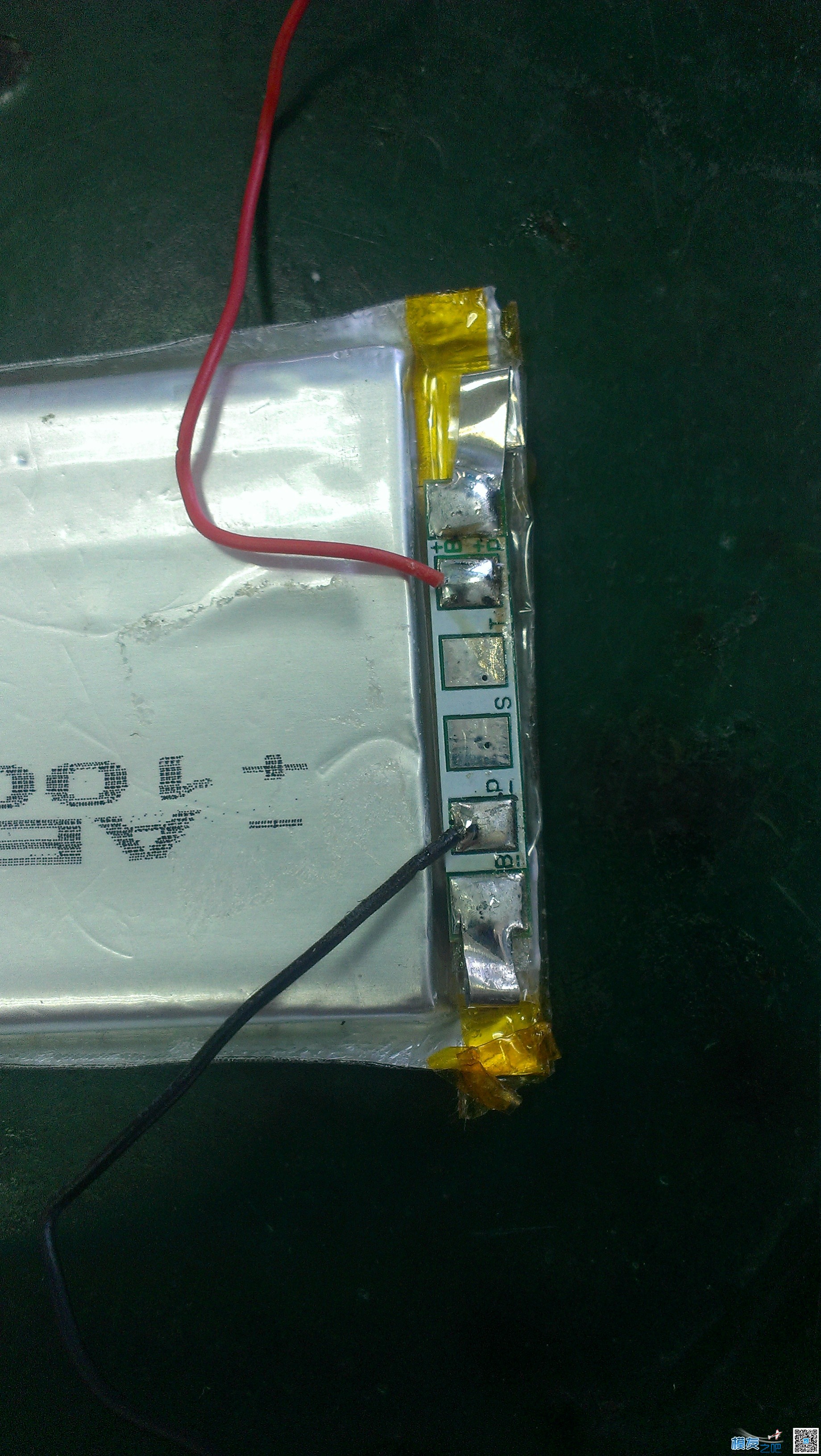

去掉保护板(保护板最大电流小于3A)
DIY修复电池 电池,修复 作者:lone_wolf 6354

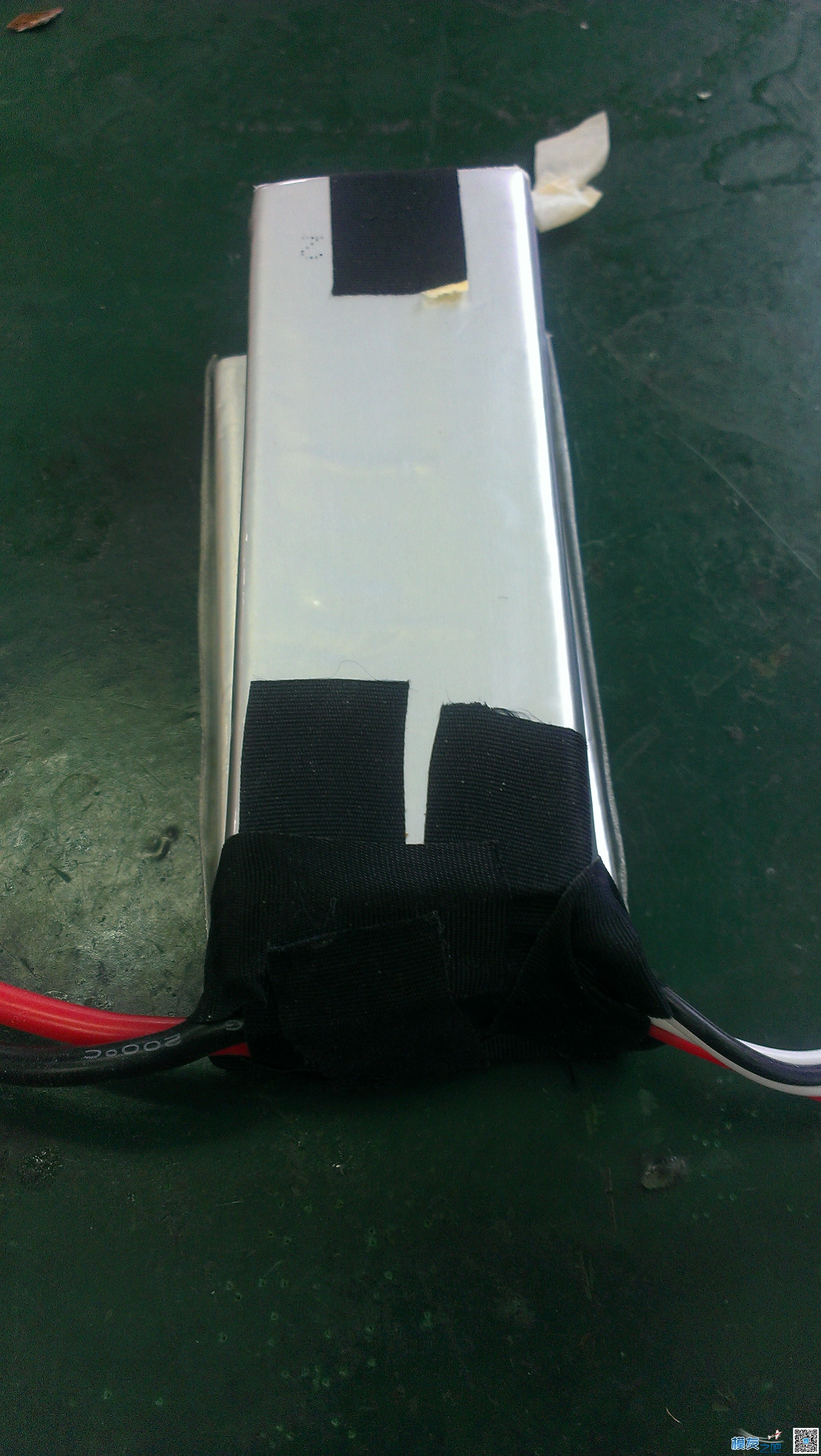

并和原来剩余两片电池串联,用胶布包扎一下:
DIY修复电池 电池,修复 作者:lone_wolf 13

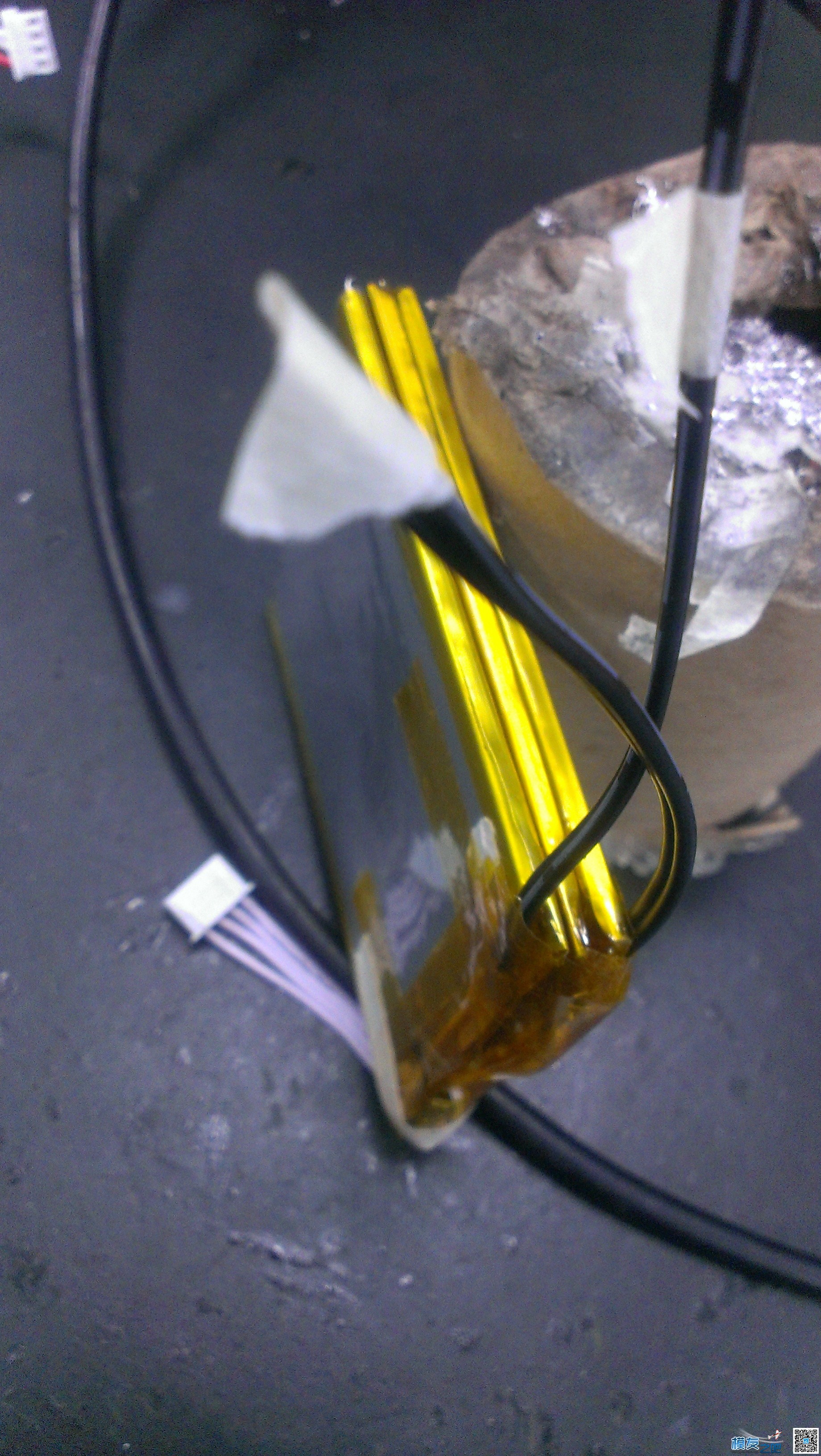

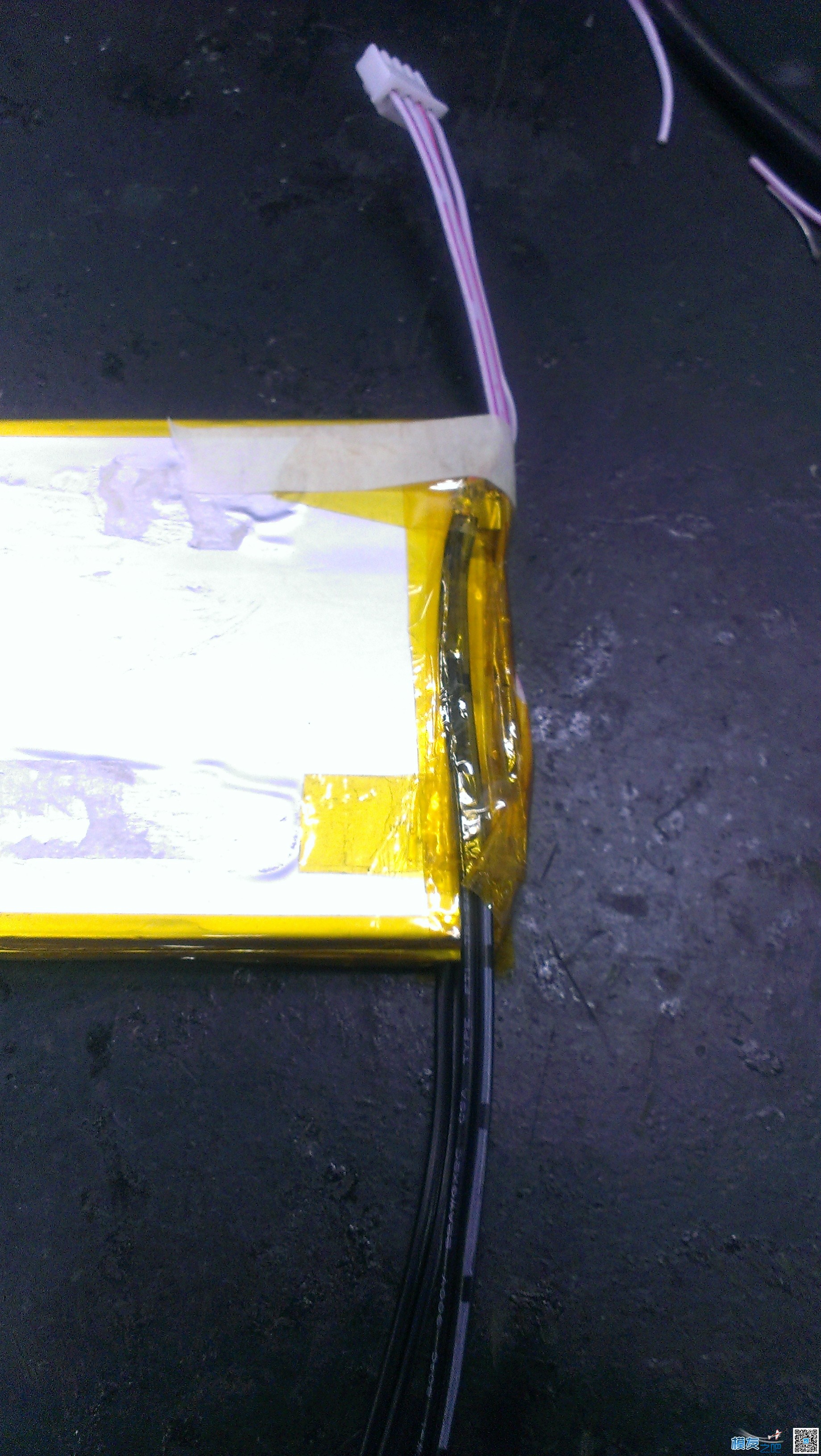

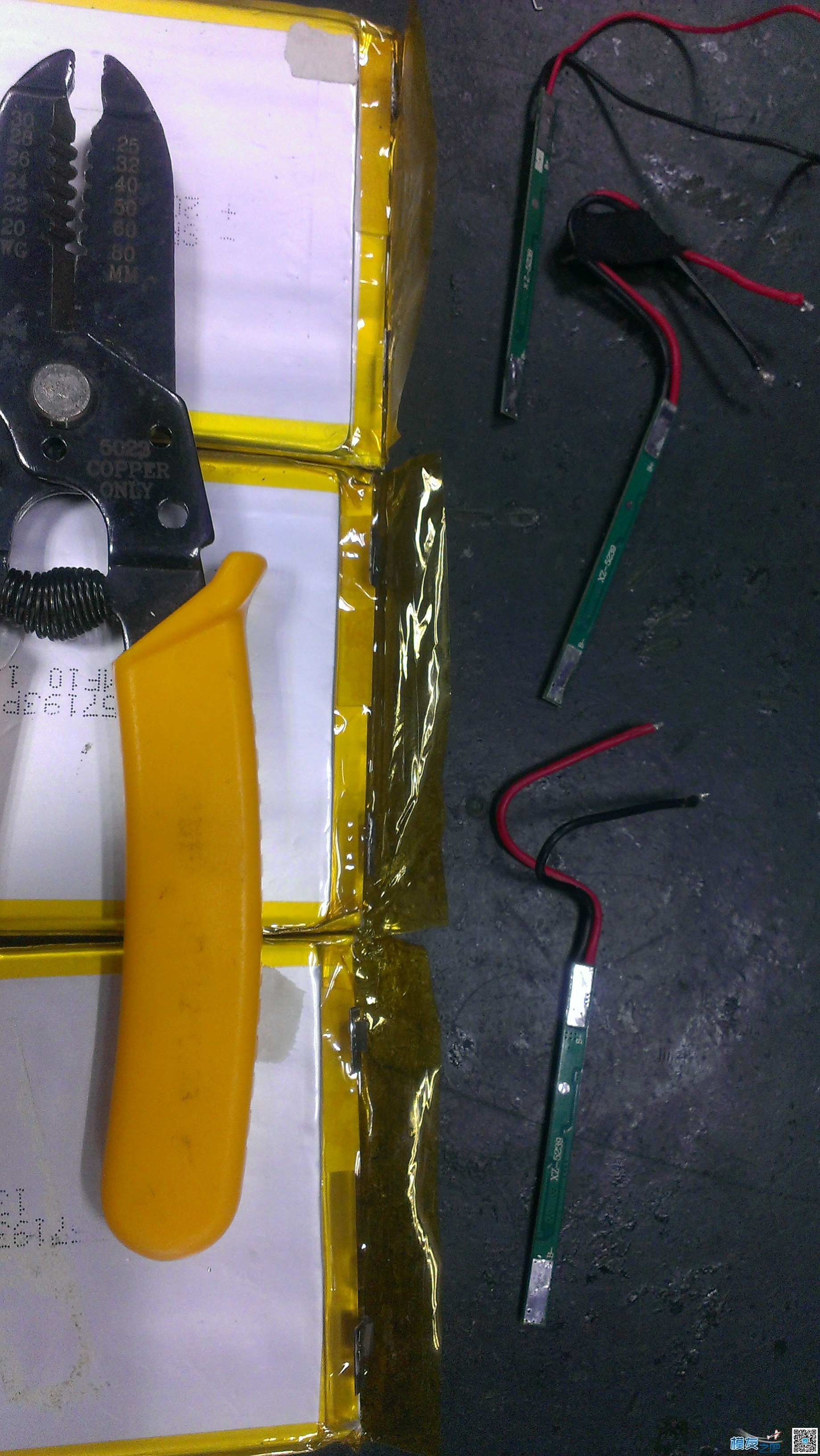

此外找到3PCS 2800mAh的电池,去掉保护板并串联接了出来,做成另外2800mAh 3S的电池:
DIY修复电池 电池,修复 作者:lone_wolf 7163 DIY修复电池 电池,修复 作者:lone_wolf 9852 DIY修复电池 电池,修复 作者:lone_wolf 8518
昨晚用平衡充充满电,今天上午飞得还不错,不过不敢飞高,切2800mAh的电池太大,只能绑在底部 DIY修复电池 电池,修复 作者:lone_wolf 5914

善意提示:换上去的C数太小,看极耳就知道了,容量不一致,一次两次没关系,多几次电池会报废。
普通锂电池的内阻,放电电流都不一样的,一般带保护板的最大电流不会超过2A,楼主用来飞多轴肯定超过电池的安全放电电流,混用会出问题。
楼主另外三片也是,C数太小,普通玩具飞飞问题不大,2212之类的电机,多用几次内阻增大,电池报废,弄不好空中冒烟。

老晋测试过,单个2212带9寸桨,油门中间大概是2.8A,4个就是11.2A,就算10A。平板的电池放电电流最大不会大于5A吧,这样子用对电调,对电机都不好。
电池的放电能力和电极,电芯材料都有关系,航模电池和普通电池肯定不一样的。建议朋友还是不要用这种方法,不安全,宁愿改2S飞,时间短点而已。
