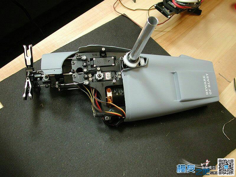

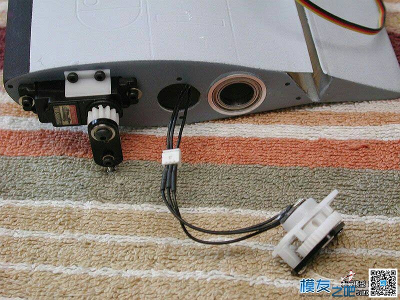

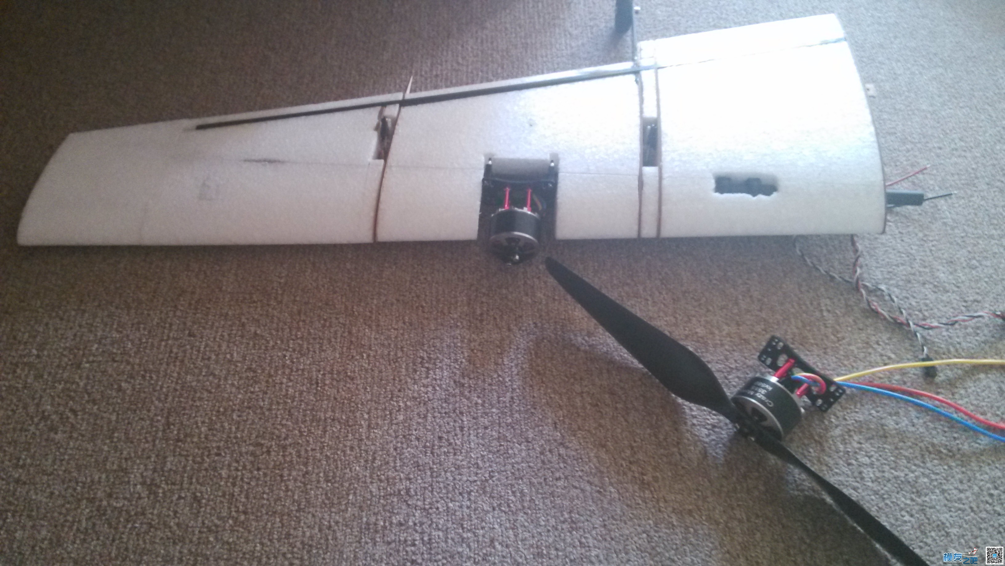

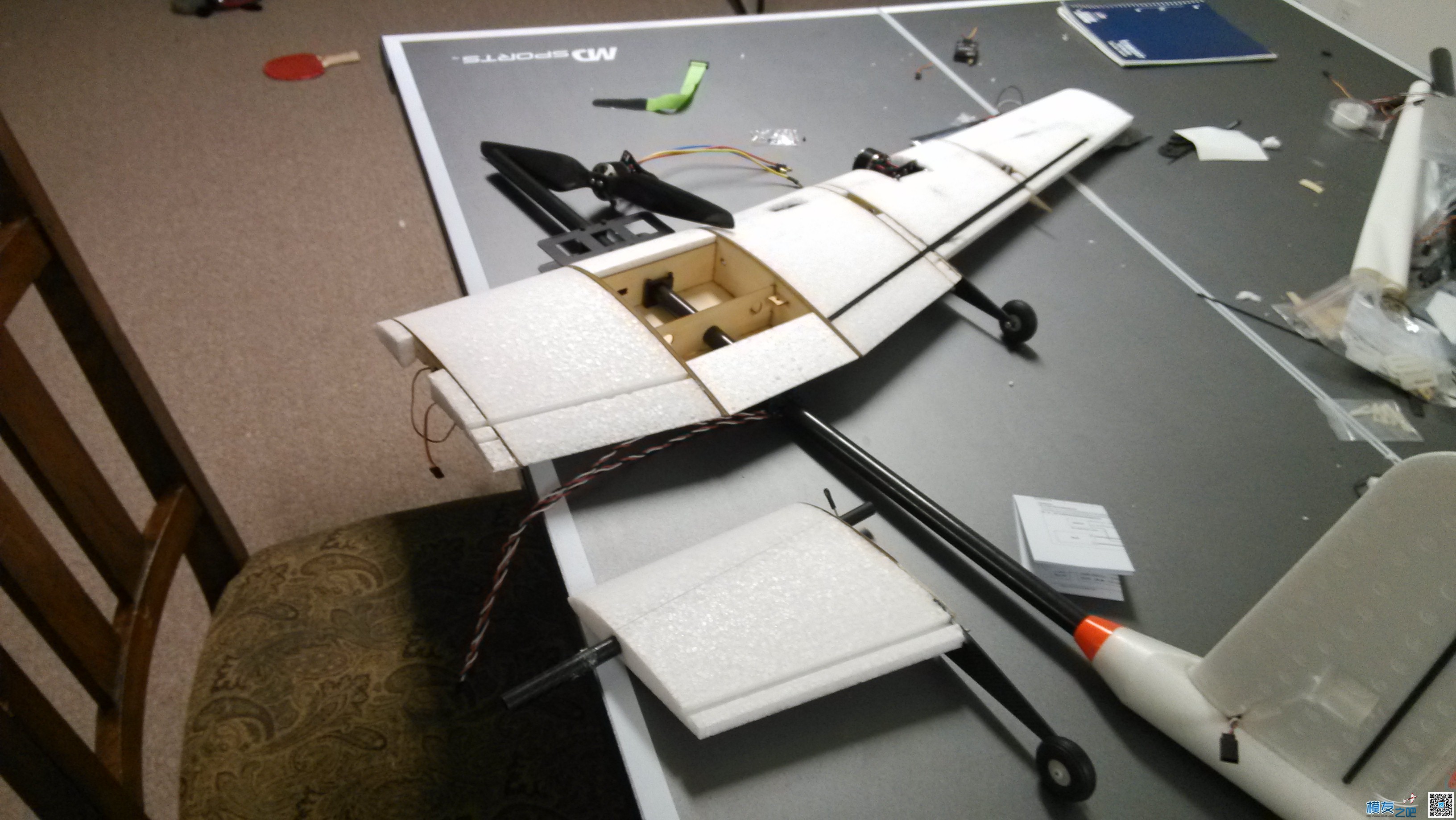

去年看了谷歌Project Wing宣传片后忽然对物流无人机起了兴趣,随后设计了5 6款多轴或VTOL,这是唯一一架有实机的,但结构还是不靠谱,准备放弃这架重新设计架四轴+固定翼一体机,装上机翼和尾翼就是VTOL,拆掉就是架奇葩四轴。
这架翼展为1.4m,两侧机翼中端倾转,动力为3515+15寸为主动力,在主体碳管上安装两个2216用来起降时平衡,既起降时为十字四轴,变形后2216停转,3515为飞行提供动力。尾巴用的是天行者的V尾,全机有10个舵机,复杂+不靠谱因此放弃
倾转状态

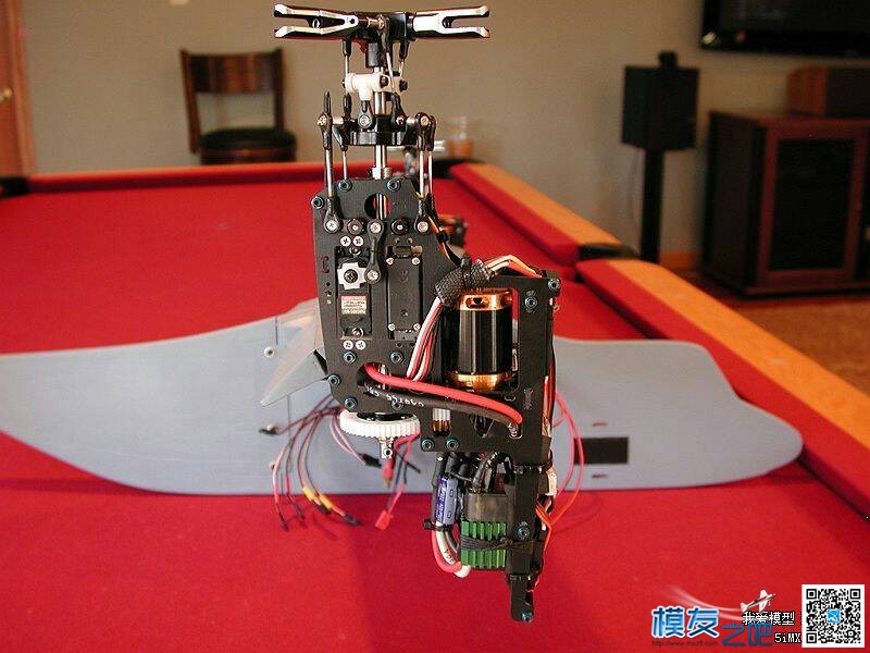

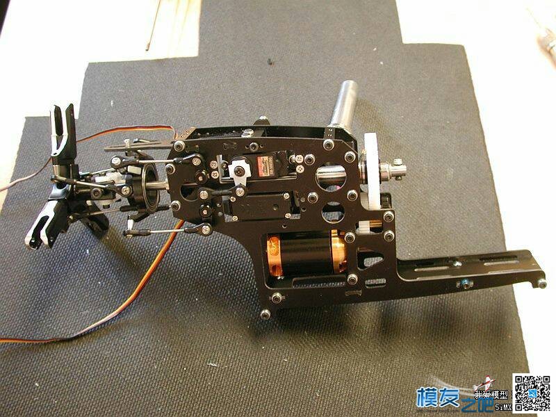

美国军方授权的鱼鹰V22航模要一万多,海外代购的,原来在5imx论坛有帖子,太复杂,飞控估计是国防机密,3个520陀螺仪,两边的倾转动力用的直升机的变距机构,全世界也没看到有其它仿照出的1.4m垂直起降VTOL 无人机,固定翼,舵机,四轴,多轴 作者:wind1007 3082
