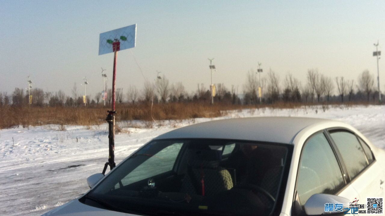

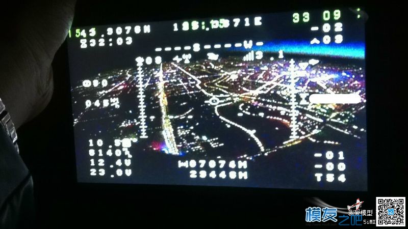

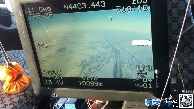

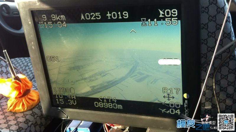

             朋友介绍说双,双菱天线效果好 ,给了我一个计算网址,按照计算尺寸做了一个1.2G的一个5.8G的。
         测试1.2G用的朋友飞机2米冲浪,U2飞控,百通800毫瓦图传,发射三叶草,接收双,双菱天线手动跟踪。实测而距离14公里没有达到极限。 双双菱天线制作及测试1.2G,5.8g 制作 作者:来自北方2012 9992 双双菱天线制作及测试1.2G,5.8g 制作 作者:来自北方2012 21 双双菱天线制作及测试1.2G,5.8g 制作 作者:来自北方2012 5708 双双菱天线制作及测试1.2G,5.8g 制作 作者:来自北方2012 9845 双双菱天线制作及测试1.2G,5.8g 制作 作者:来自北方2012 6196 双双菱天线制作及测试1.2G,5.8g 制作 作者:来自北方2012 9346 双双菱天线制作及测试1.2G,5.8g 制作 作者:来自北方2012 847 双双菱天线制作及测试1.2G,5.8g 制作 作者:来自北方2012 3740

拉距离指标,最好能说明发射机所在的高度,否则对比意义不大。

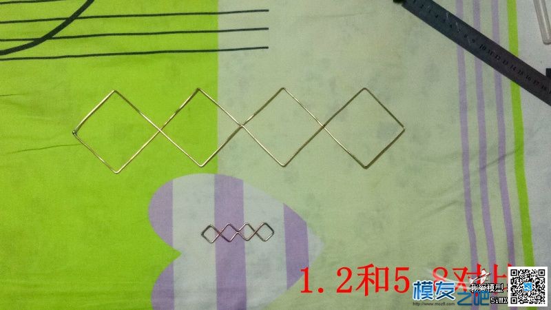

1.2G跟5.8G做法有什么区别

 楼主| 发表于 2015-5-6 16:42:03 | 显示全部楼层

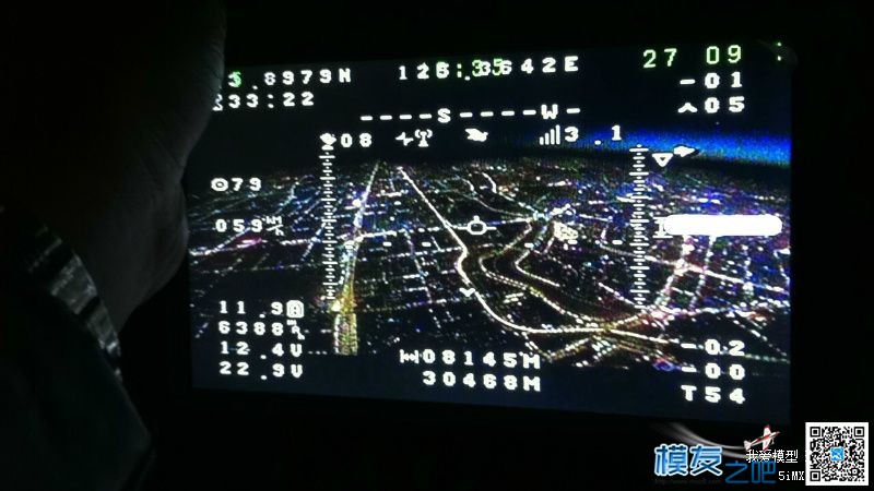

      这个是5.8G天线测试结果,发射奥母威1W,原装棒子天线,模友的大胖子,手动跟踪8公里没有到极限。

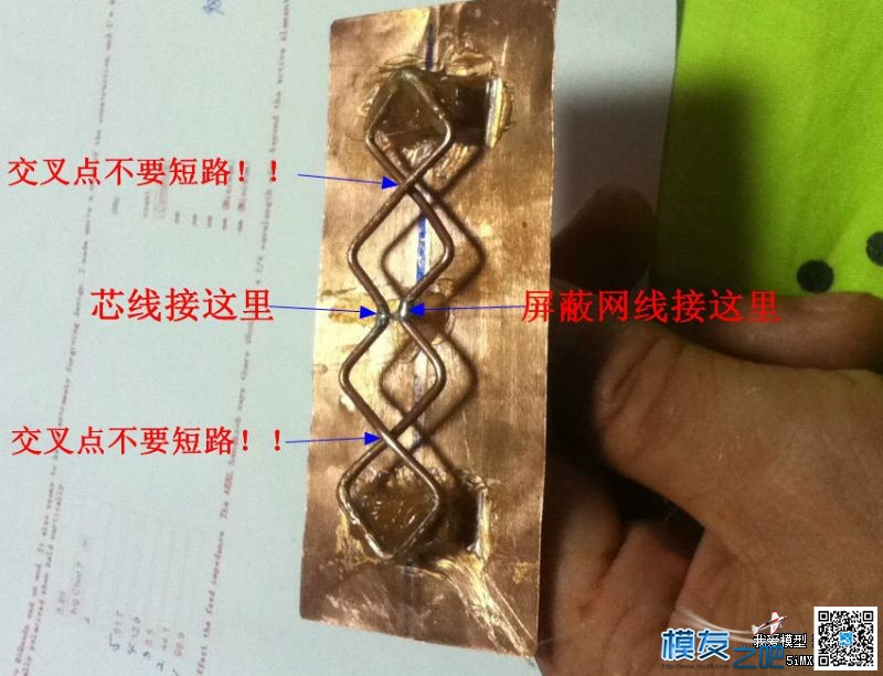

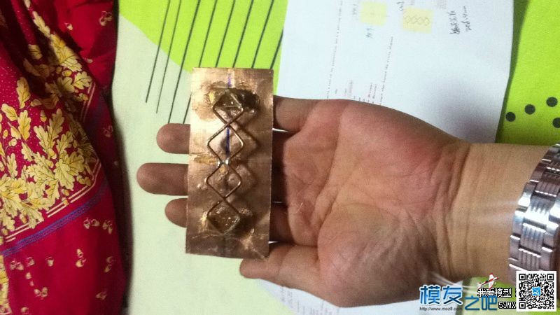

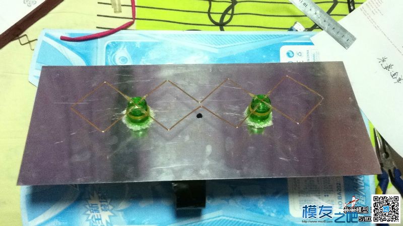

   有很多模友对制作细节不是很明确,加几张图片说明一下。
双双菱天线制作及测试1.2G,5.8g 制作 作者:来自北方2012 1256 双双菱天线制作及测试1.2G,5.8g 制作 作者:来自北方2012 1080 双双菱天线制作及测试1.2G,5.8g 制作 作者:来自北方2012 2518 双双菱天线制作及测试1.2G,5.8g 制作 作者:来自北方2012 608

发表于 2015-5-7 14:01:46 | 显示全部楼层
请问一下,弯折铜线有什么技巧吗?
 楼主| 发表于 2015-5-7 21:12:49 | 显示全部楼层
Marshal 发表于 2015-5-7 14:01
请问一下,弯折铜线有什么技巧吗?
我是先用卡尺在铜线上画好格在弯的,其余的没有说明技巧了,只要制作精度高一点都能成功。
