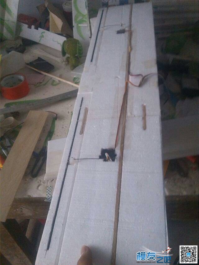

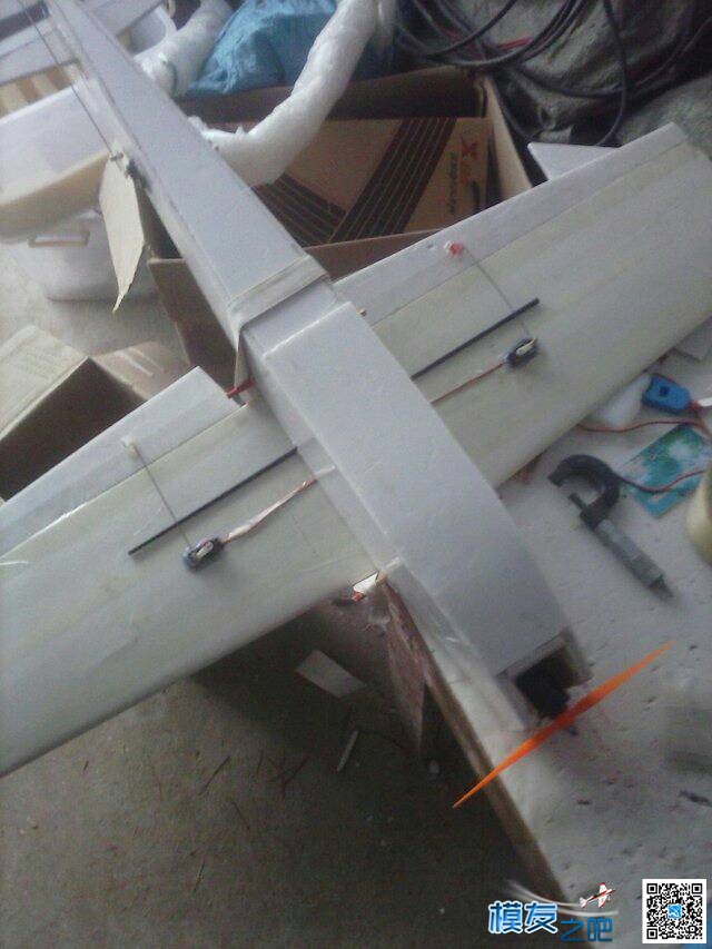

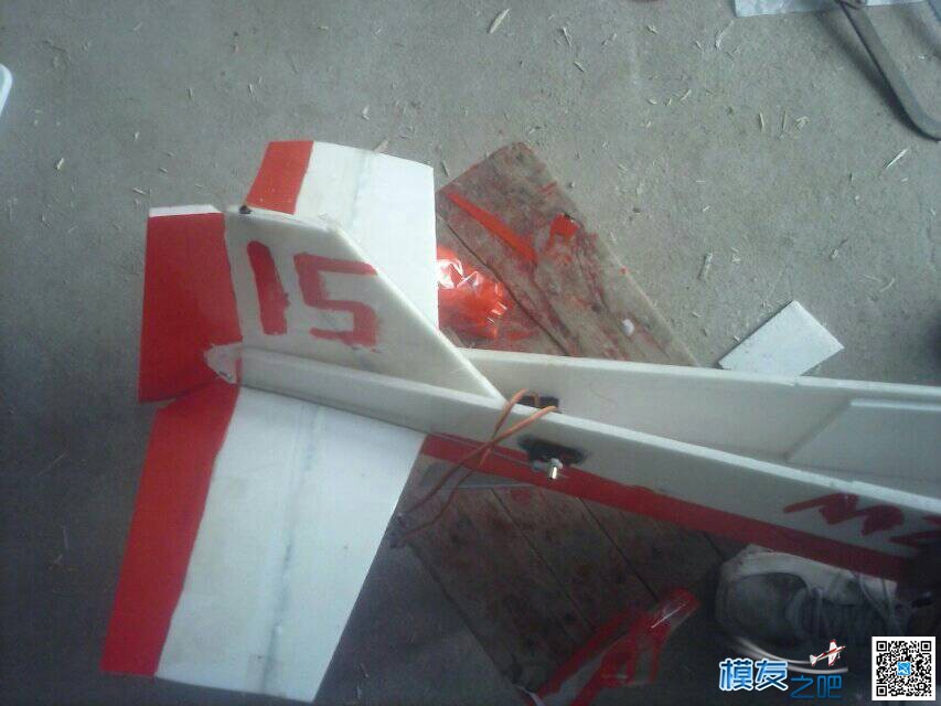

舵面连接。可以采用Z字形。
钢丝,也可以用快速调节头什么的。怎么方便怎么用。
副翼舵机这次我走的暗线'可以没拍图。悔死我了……就是在机翼下弦面中间开洞,把电机线从舵机孔弄过去。
舵机可以直立插进去'就像尾舵那样。
有魔友把尾翼舵机装在了机身里面'我感觉是弄在尾部比较方便
