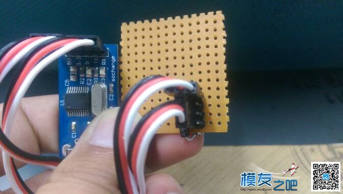

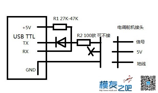

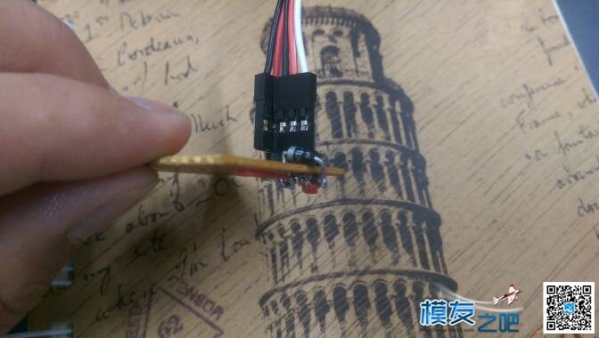

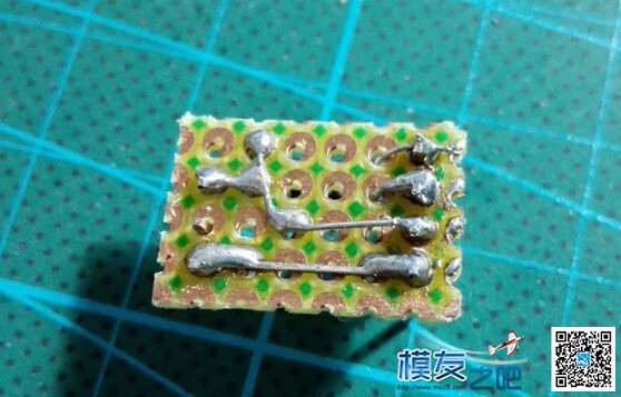

先要照原理图做一个转接板
用USBTTL刷电调BLHELI固件教程 舵机,电调,银燕,固件,BLheli 作者:xzchengy 3632
非常简单的电路。再简化
用USBTTL刷电调BLHELI固件教程 舵机,电调,银燕,固件,BLheli 作者:xzchengy 4860

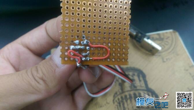

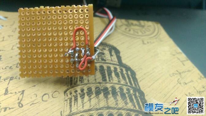

动手用洞洞板做一个就行
用USBTTL刷电调BLHELI固件教程 舵机,电调,银燕,固件,BLheli 作者:xzchengy 5547 用USBTTL刷电调BLHELI固件教程 舵机,电调,银燕,固件,BLheli 作者:xzchengy 8283

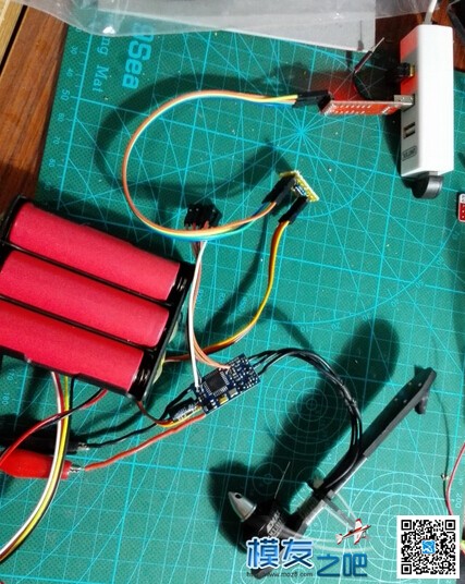

接线
用USBTTL刷电调BLHELI固件教程 舵机,电调,银燕,固件,BLheli 作者:xzchengy 1435

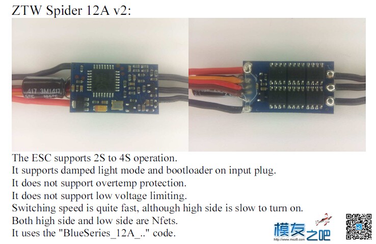

先用本来就能单线刷写的蜘蛛12A试试

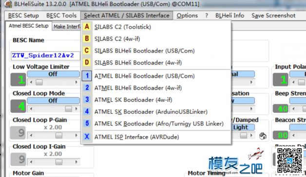

选择ATMEL的
用USBTTL刷电调BLHELI固件教程 舵机,电调,银燕,固件,BLheli 作者:xzchengy 4486

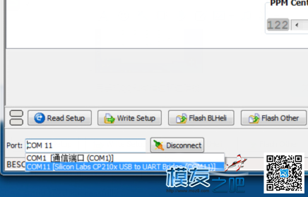

找到COM口
用USBTTL刷电调BLHELI固件教程 舵机,电调,银燕,固件,BLheli 作者:xzchengy 7531

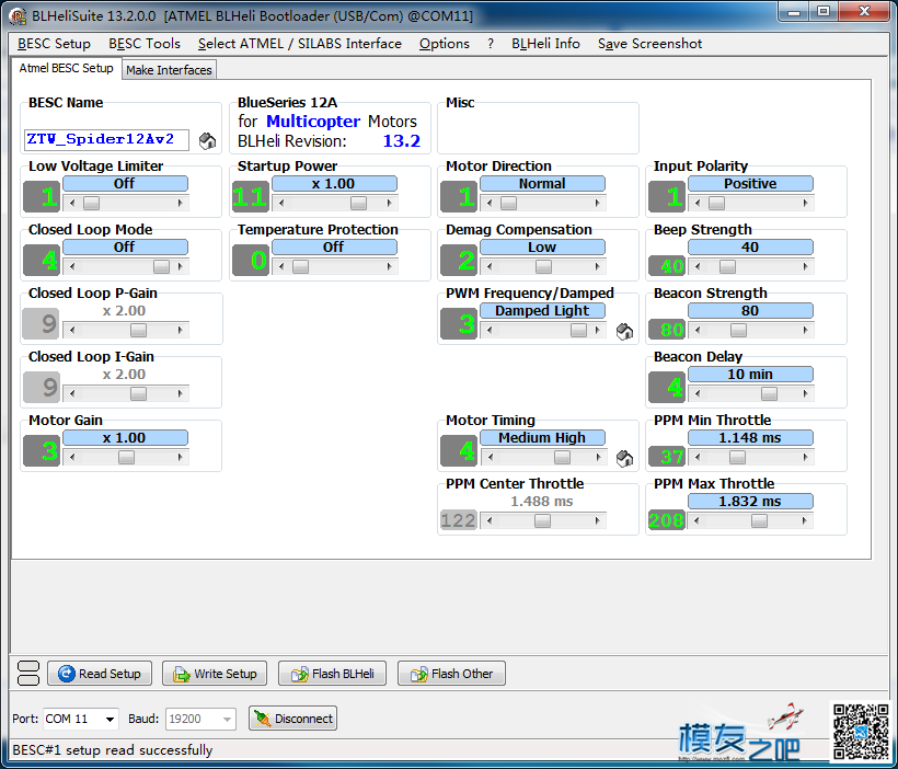

电调供电后点击CONNECT 然后就可以用上面的读写刷机等功能了
用USBTTL刷电调BLHELI固件教程 舵机,电调,银燕,固件,BLheli 作者:xzchengy 817

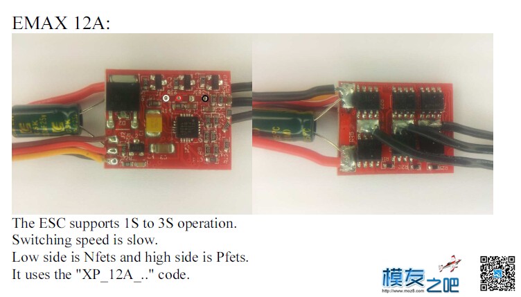

但是银燕EMAX12A没有成功。单线刷机失败。估计我买的这个不是银燕BLheli版的,还是老SIMOnK的
焊三根线后用ARDUINO 4W-IF C2可以刷13.2固件。
刷好后可以用但是无法用舵机线调参刷固件。具体原因还在研究。

用了一个贴片47k电阻,刷好盈天行者20A一直在connect
好盈也是SILABS的U,所以还是要三线先刷成13.2 然后再测试是否能走舵机线。

12A 的库里没有 ,但在Vendor specific versions里面有,不能用suite刷...
可以用suite刷,手动指定hex文件就行。我没看见13.2的时候就是用13.1的刷了13.2的hex

占楼吐槽,拆了蜘蛛12A和银燕12A以后发现明显蜘蛛12A个头小不少。银燕板宽20mm ,蜘蛛15mm
蜘蛛刷好固件后就可以封装装机,再也不用拆电调了。
而且明确测试 蜘蛛12A在刷过13.2BLHELI固件后可以使用ONESHOT125 . 我买的银燕BLHELI说支持却毫无反应。必须重刷13.2。 用USBTTL刷电调BLHELI固件教程 舵机,电调,银燕,固件,BLheli 作者:xzchengy 7716
蜘蛛12A的评价是支持DAMPEDL LIGHT模式。MOS管的开关速度非常快。不支持测温和低压保护
最高支持4S但无bec输出
用USBTTL刷电调BLHELI固件教程 舵机,电调,银燕,固件,BLheli 作者:xzchengy 4970
银燕开关速度慢,不支持DAMPEDLIGHT.

我今天做好了板子但是一直读取不了电调数据?R1我用的47k
发表于 2015-5-13 19:12:47 | 显示全部楼层
