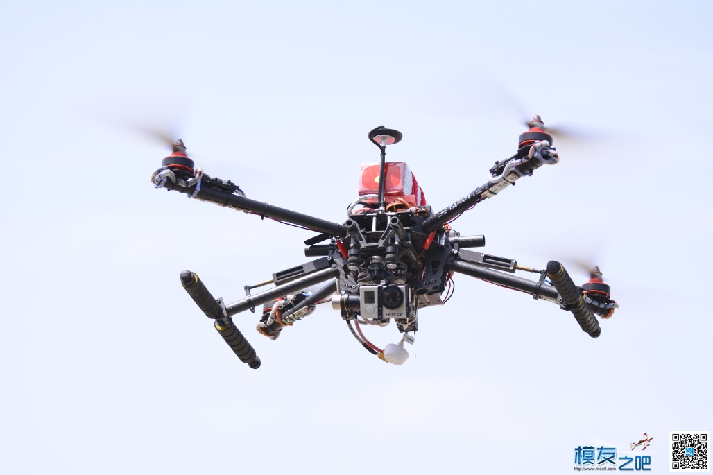

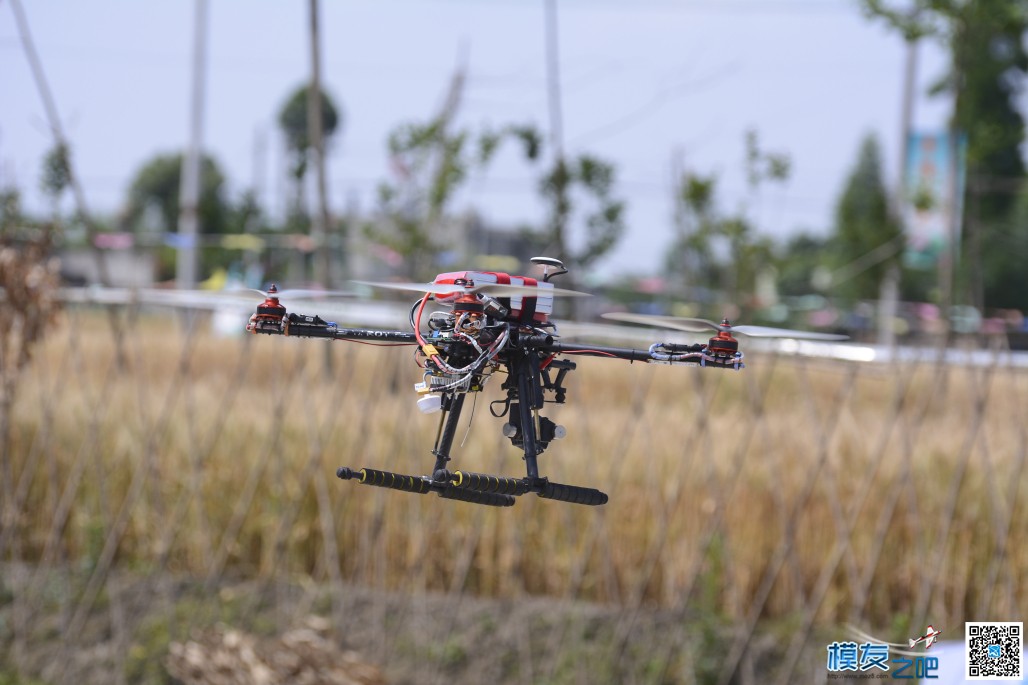

飞越650 收放起落架
飞控NAZA V2
电机朗宇3508 700KV
电调好盈飞腾30A
APC1455
H3-3D
GORPO3+黑600MW 5.8G图传
S-OSD
4S 10000MHa
