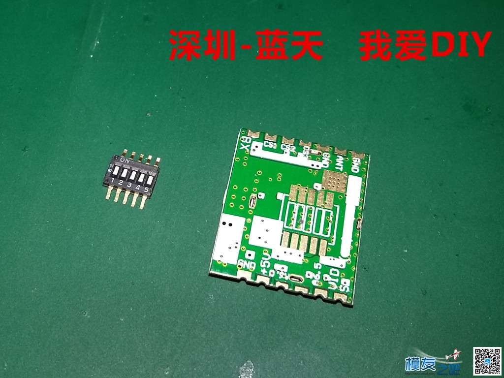

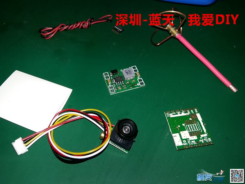

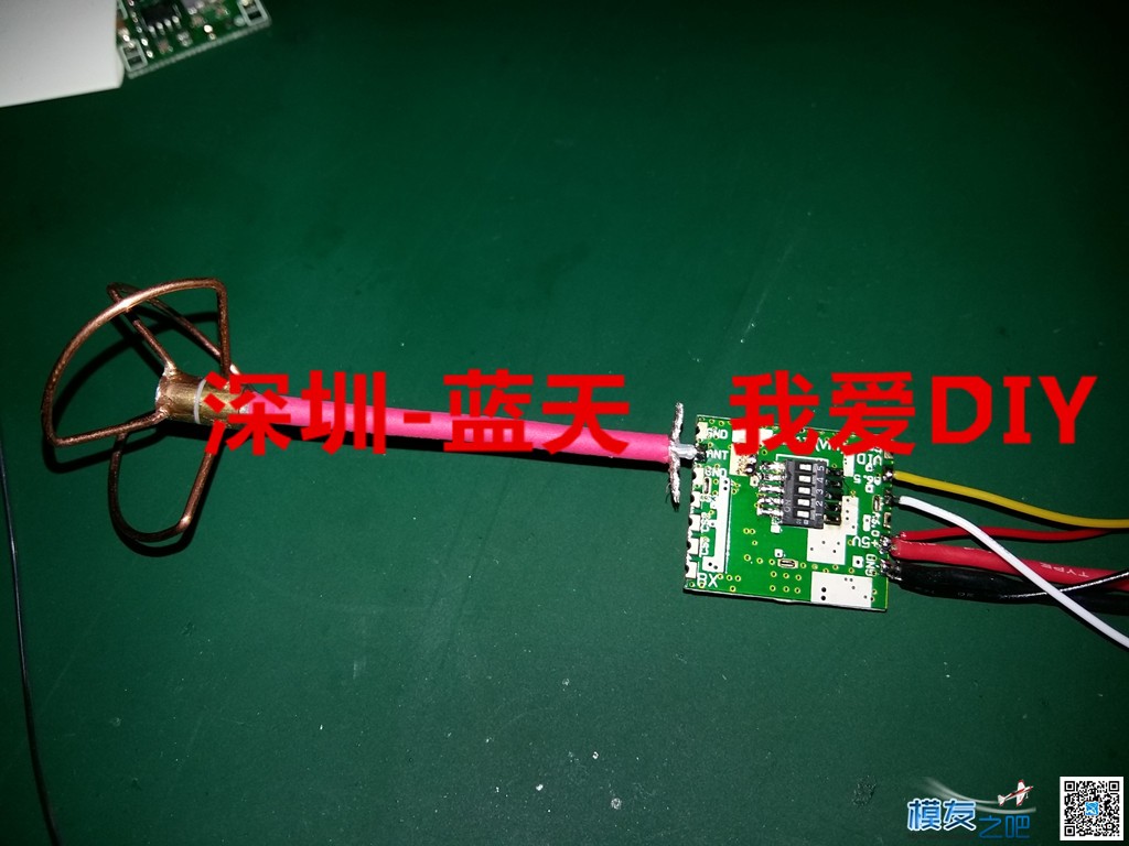

看图:散件图传发射模块配件 ,淘宝一堆.
【我爱DIY】 为了方便装机DIY一个5.8G 200mw摄像头发射一体机 摄像头,一体机 作者:Vole 2946

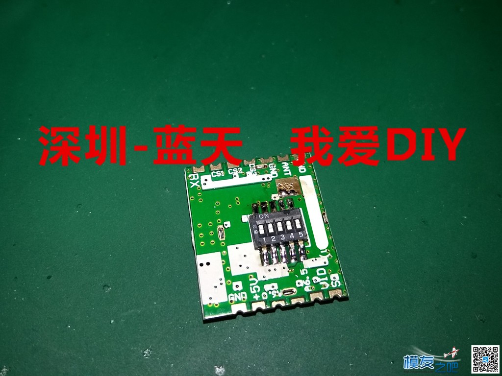

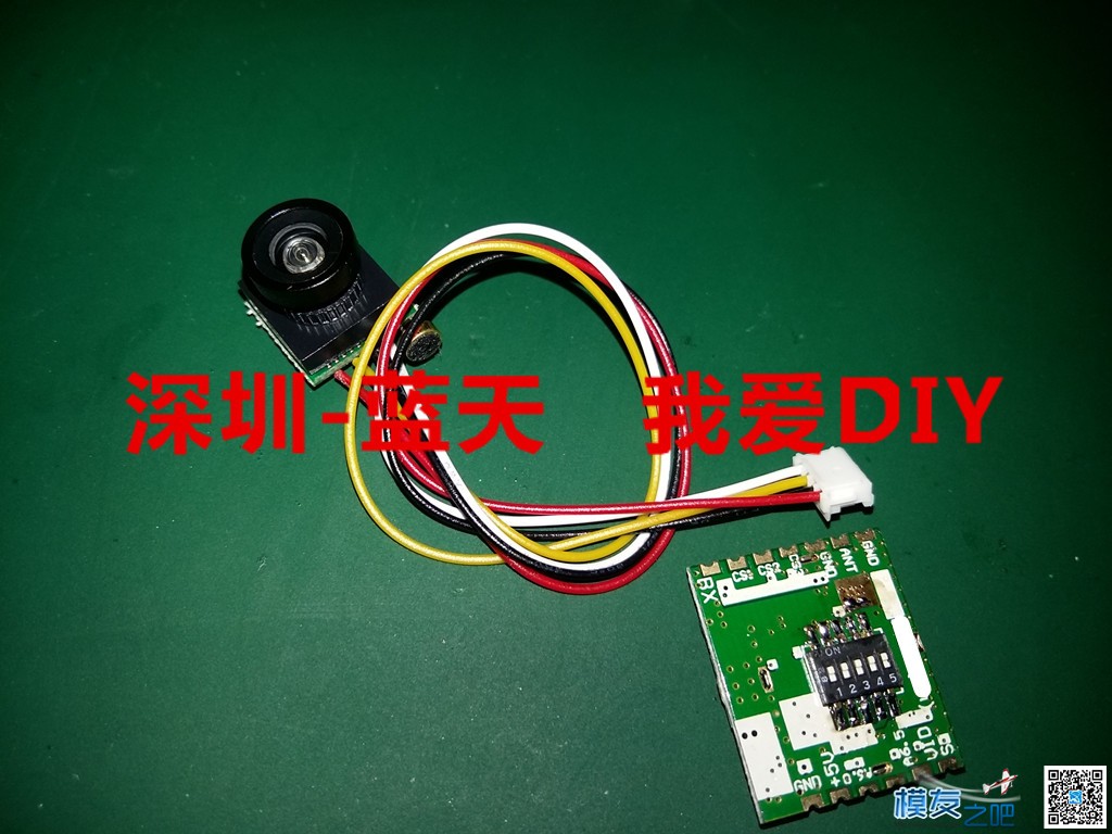

看到这里我应该焊接调频到的拨码开关
【我爱DIY】 为了方便装机DIY一个5.8G 200mw摄像头发射一体机 摄像头,一体机 作者:Vole 8195
哈哈【我爱DIY】 为了方便装机DIY一个5.8G 200mw摄像头发射一体机 摄像头,一体机 作者:Vole 4179 ,考验我焊接技术的时候来了......
【我爱DIY】 为了方便装机DIY一个5.8G 200mw摄像头发射一体机 摄像头,一体机 作者:Vole 4076

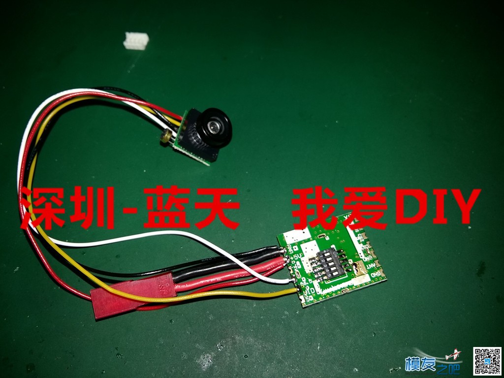

摄像头卖来上面有插头,摄像头是5V供电的.然后我果断的把插头剪掉【我爱DIY】 为了方便装机DIY一个5.8G 200mw摄像头发射一体机 摄像头,一体机 作者:Vole 4912
【我爱DIY】 为了方便装机DIY一个5.8G 200mw摄像头发射一体机 摄像头,一体机 作者:Vole 3885
把线对应焊接到发射模块的引脚上面,模块引脚看上去很脆弱...
【我爱DIY】 为了方便装机DIY一个5.8G 200mw摄像头发射一体机 摄像头,一体机 作者:Vole 1884

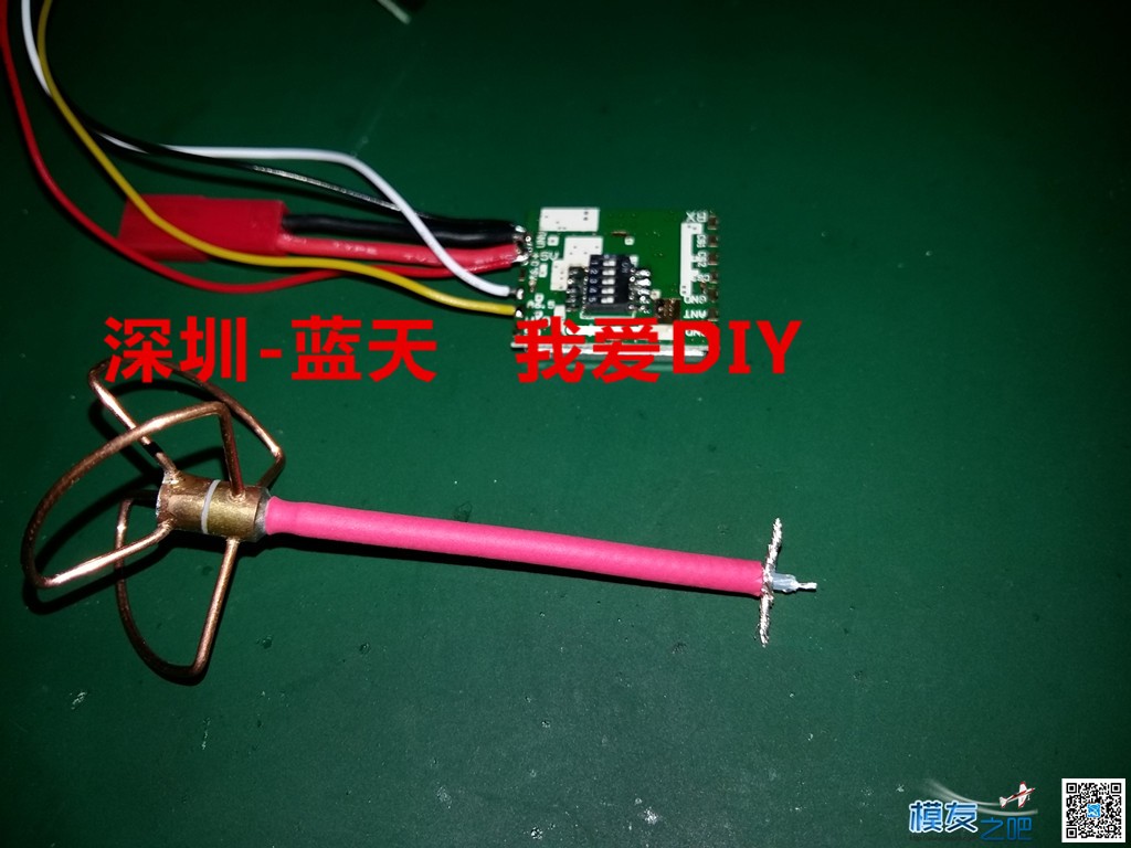

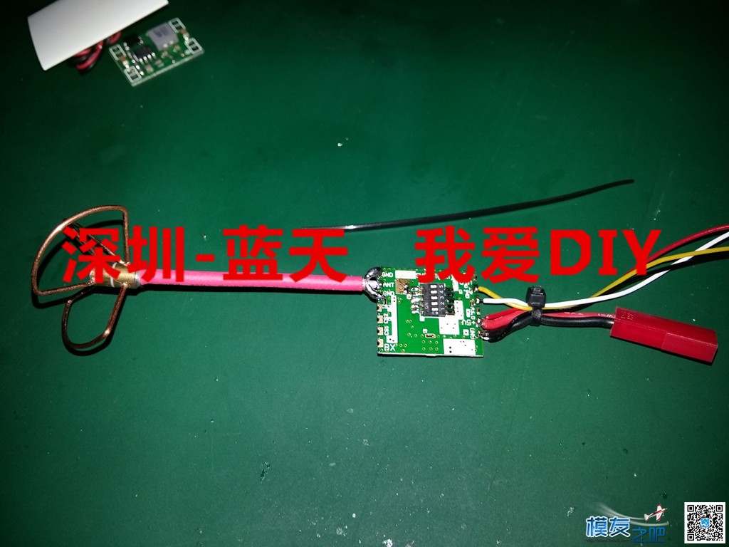

现在改焊接发射天线了,心里那个鸡冻【我爱DIY】 为了方便装机DIY一个5.8G 200mw摄像头发射一体机 摄像头,一体机 作者:Vole 6531 话说这个天线拨线有点蛋疼哇!
【我爱DIY】 为了方便装机DIY一个5.8G 200mw摄像头发射一体机 摄像头,一体机 作者:Vole 4611
【我爱DIY】 为了方便装机DIY一个5.8G 200mw摄像头发射一体机 摄像头,一体机 作者:Vole 7398 还是我的刀子厉害...这会就等焊接了
【我爱DIY】 为了方便装机DIY一个5.8G 200mw摄像头发射一体机 摄像头,一体机 作者:Vole 3828

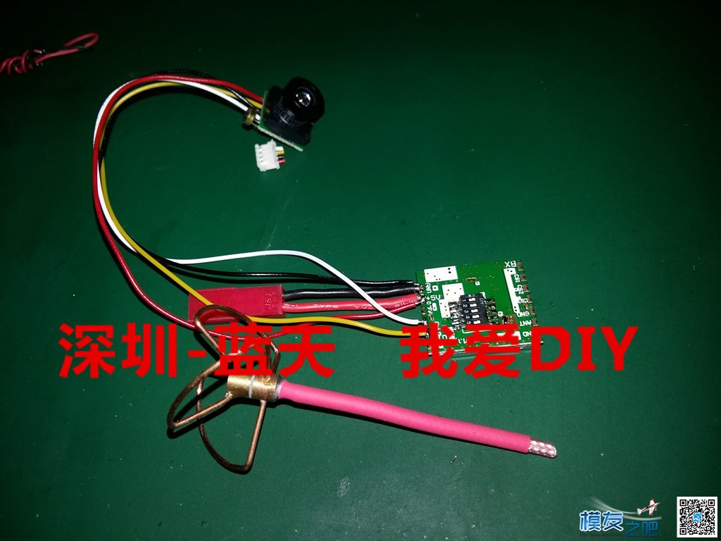

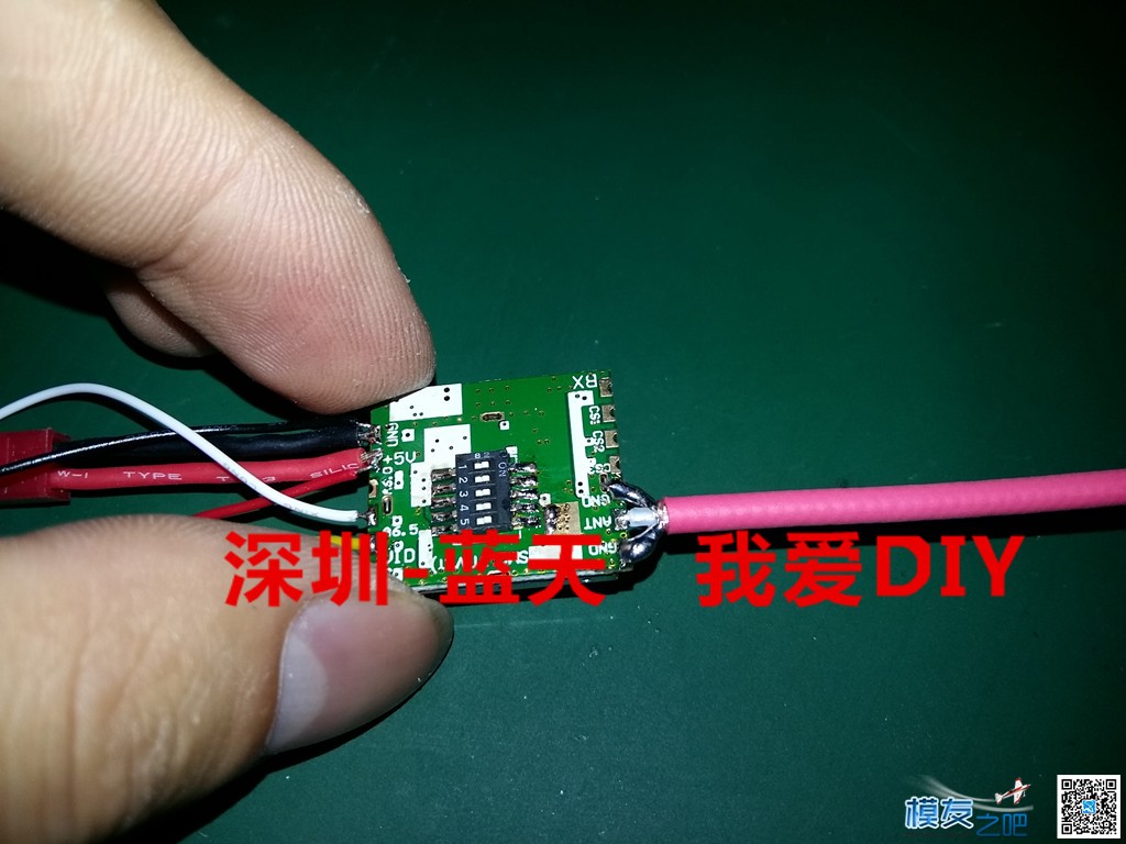

先把天线定位到模块引脚上面去,ANT就是天线的信号输出....
【我爱DIY】 为了方便装机DIY一个5.8G 200mw摄像头发射一体机 摄像头,一体机 作者:Vole 6057
烙铁还算给力,焊牢固天线就等测试了
【我爱DIY】 为了方便装机DIY一个5.8G 200mw摄像头发射一体机 摄像头,一体机 作者:Vole 3378

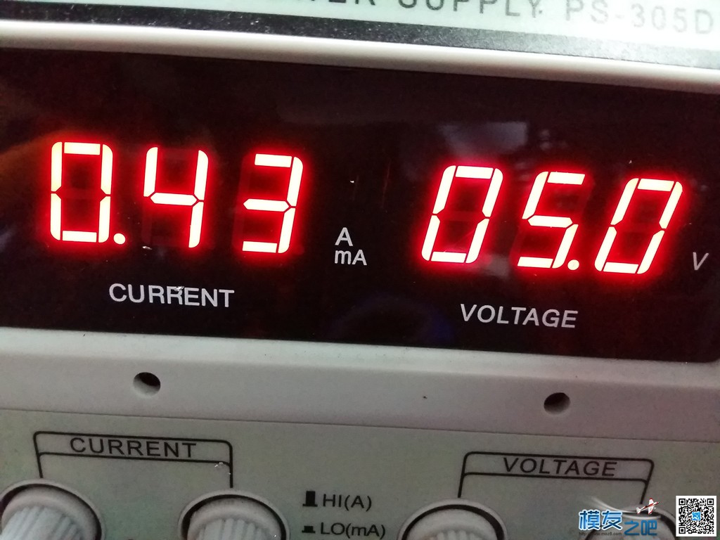

5V供电,电流0.43A,打算用机架集成的那个5供电,算一下还是够用了.
【我爱DIY】 为了方便装机DIY一个5.8G 200mw摄像头发射一体机 摄像头,一体机 作者:Vole 1398

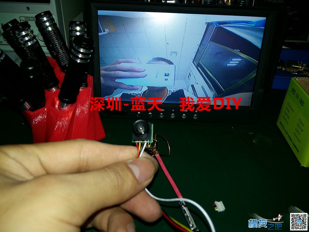

上电了,看见屏幕有图【我爱DIY】 为了方便装机DIY一个5.8G 200mw摄像头发射一体机 摄像头,一体机 作者:Vole 8532
【我爱DIY】 为了方便装机DIY一个5.8G 200mw摄像头发射一体机 摄像头,一体机 作者:Vole 2696
等买的小点的热缩管到了就给套上,裸体的不保险.

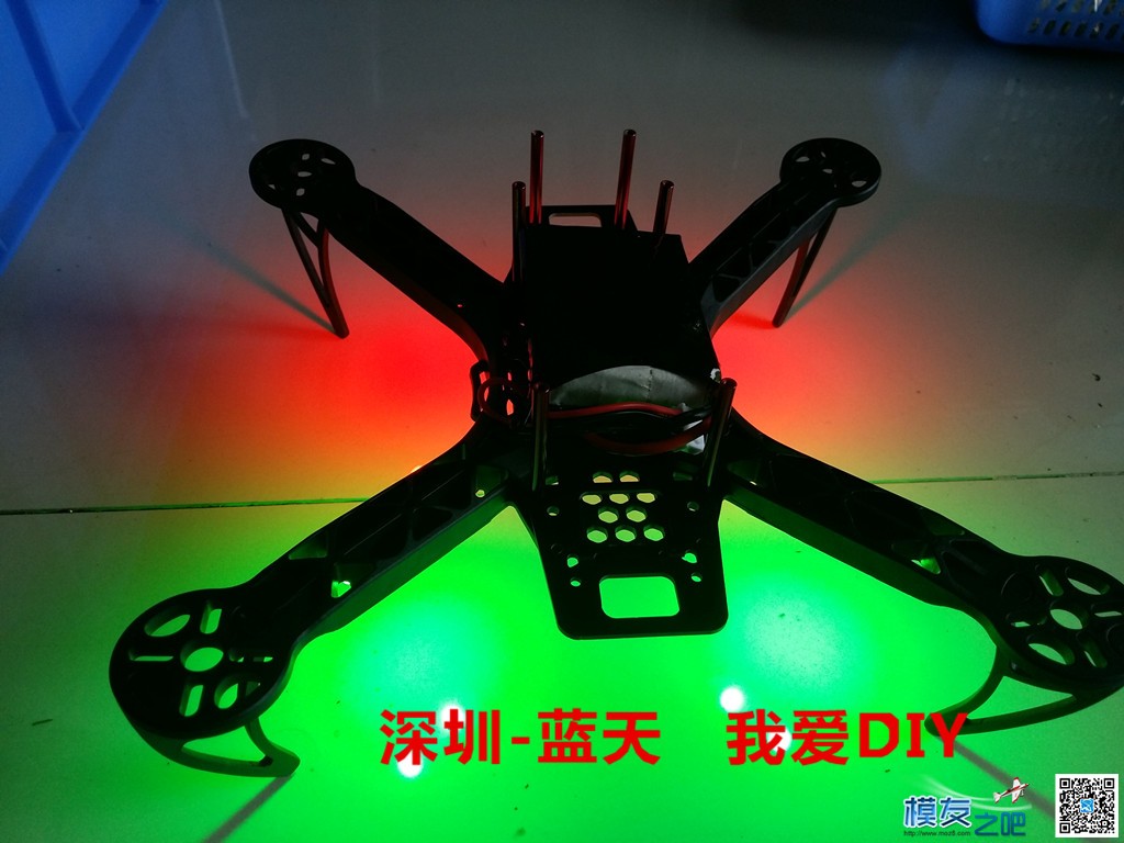

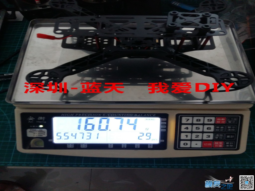

淘宝买的一体机架才20多元,等电机电调就可以装机咯,等爽炸【我爱DIY】 为了方便装机DIY一个5.8G 200mw摄像头发射一体机 摄像头,一体机 作者:Vole 4986
【我爱DIY】 为了方便装机DIY一个5.8G 200mw摄像头发射一体机 摄像头,一体机 作者:Vole 2224
便宜是便宜,就是有点重哇...

多大功率啊?

200mw的

感觉还是整600mw的直接点

用704硅胶一途就行了,保险
发表于 2015-5-21 07:42:01 | 显示全部楼层
天线座还是用SMA头,这样还能给600毫瓦的模块散热用
