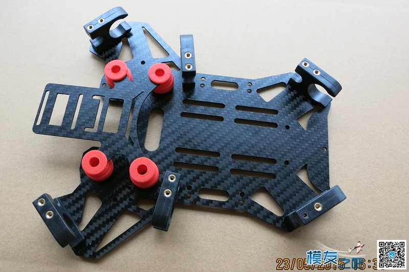

老晋是个菜鸟,玩多轴几个月,从F330到F450到山寨精灵到F550,玩得很开心。
因为各种原因,330和450和550和山寨精灵相继出掉。
老晋从F550开始玩航拍,F550太重,就拆了准备出掉,后面选择的机器是DAYA550+DJI E800动力,到手了觉得还是450练熟了再装DAYA 550,于是某宝入手碳纤折叠蝴蝶450,开始装机,请老鸟多提建议,也给和老晋一样的新手做个流程。
为了玩航拍,老晋舍去了玩的不错的APM,选择了商品控,第一片选了便宜的极翼P2,看稳定性和手感怎么样,再定DAYA 550的飞控。
争取这几天装好,下周试飞异形蝴蝶450碳纤折叠机  2015.5.26 完成安装 [老晋DIY第八贴] 电池,云台,图传,飞控,电调 作者:老晋 3648
碳纤板还真是导电的,老晋测了一下,10cm有二三十欧姆的电阻,TMD,后面的设备都要留意绝缘了异形蝴蝶450碳纤折叠机  2015.5.26 完成安装 [老晋DIY第八贴] 电池,云台,图传,飞控,电调 作者:老晋 9854

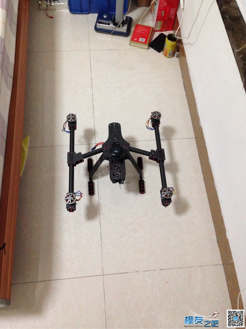

老晋没有按照一般的流程先装脚架,从下中心板开始装的,先装固定机臂的卡座,然后装云台板。
异形蝴蝶450碳纤折叠机  2015.5.26 完成安装 [老晋DIY第八贴] 电池,云台,图传,飞控,电调 作者:老晋 6043
异形蝴蝶450碳纤折叠机  2015.5.26 完成安装 [老晋DIY第八贴] 电池,云台,图传,飞控,电调 作者:老晋 246
异形蝴蝶450碳纤折叠机  2015.5.26 完成安装 [老晋DIY第八贴] 电池,云台,图传,飞控,电调 作者:老晋 5618

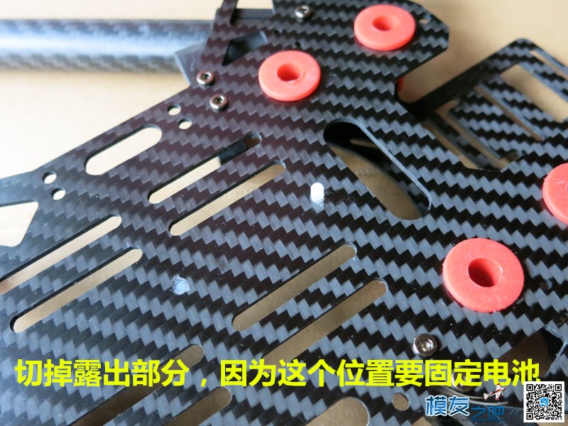

然后装机臂,螺丝都用了螺丝胶,机臂安装不能够太紧,因为收起来要动作,太紧会损坏上下板,以贴紧上下板,可以自由动作为准。

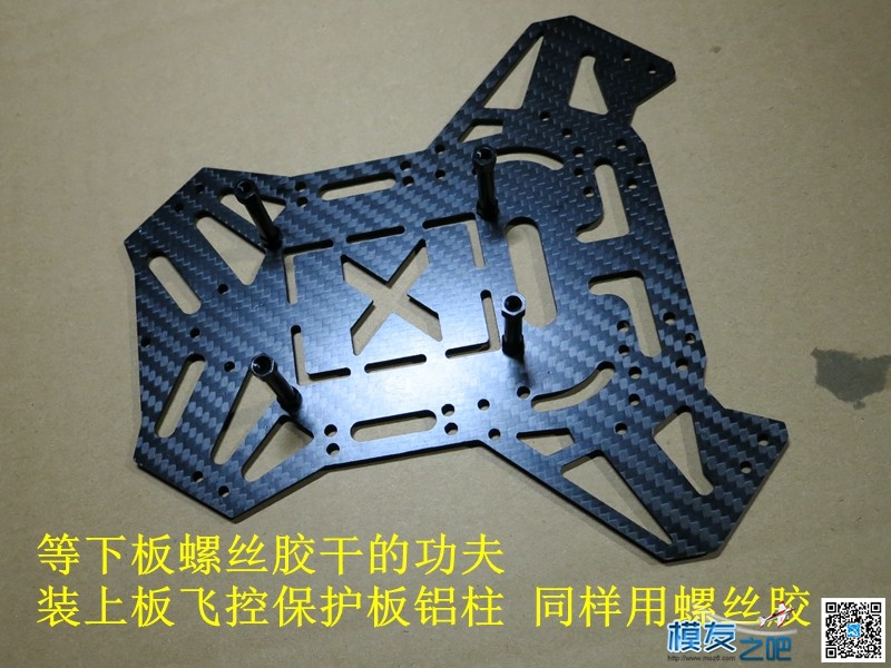

等下板螺丝胶干的功夫,上板上飞控保护板铝柱,同样用螺丝胶
异形蝴蝶450碳纤折叠机  2015.5.26 完成安装 [老晋DIY第八贴] 电池,云台,图传,飞控,电调 作者:老晋 8301
好了,先休息一下,等螺丝胶干了再下一步。

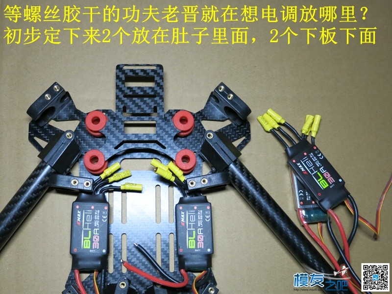

等螺丝胶干的功夫老晋就在想电调放哪里?
初步定下来2个放在肚子里面,2个下板下面
异形蝴蝶450碳纤折叠机  2015.5.26 完成安装 [老晋DIY第八贴] 电池,云台,图传,飞控,电调 作者:老晋 3137

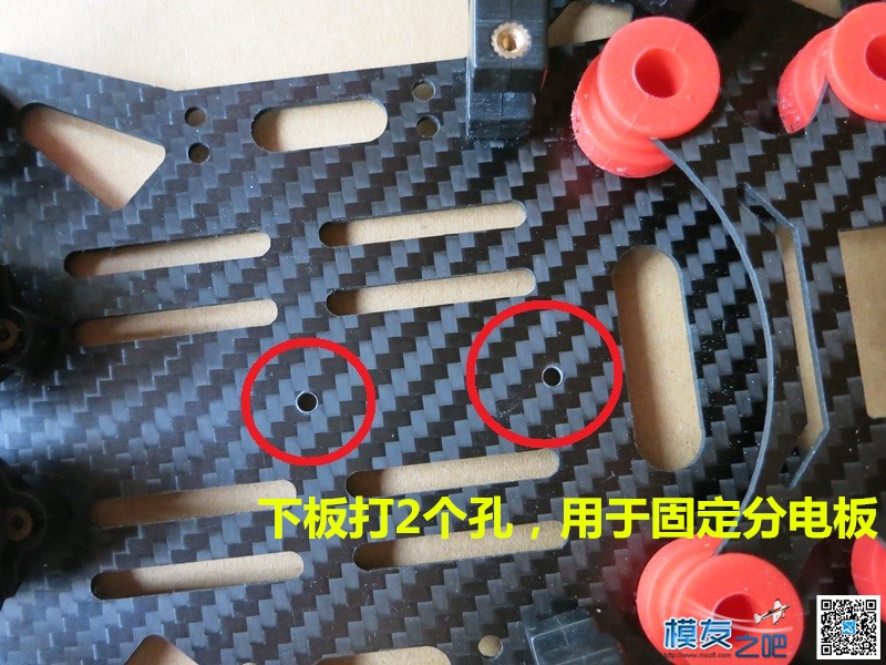

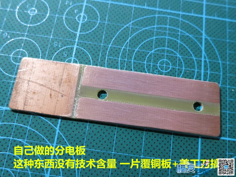

2015.5.24 19:00 更新:DIY分电板,装分电板(今天有点忙,暂时就做到这里吧,下一步就是上电机座,找水平)
异形蝴蝶450碳纤折叠机  2015.5.26 完成安装 [老晋DIY第八贴] 电池,云台,图传,飞控,电调 作者:老晋 3729
异形蝴蝶450碳纤折叠机  2015.5.26 完成安装 [老晋DIY第八贴] 电池,云台,图传,飞控,电调 作者:老晋 151
异形蝴蝶450碳纤折叠机  2015.5.26 完成安装 [老晋DIY第八贴] 电池,云台,图传,飞控,电调 作者:老晋 9425
异形蝴蝶450碳纤折叠机  2015.5.26 完成安装 [老晋DIY第八贴] 电池,云台,图传,飞控,电调 作者:老晋 8536
分电板上的PCB是UBEC,老晋调成5V,老晋的图传是5V供电,下一步就是上电机座,找水平

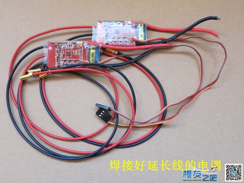

为了美观点,电调加延长线,就可以把4个电调都放在肚子里面了^_^

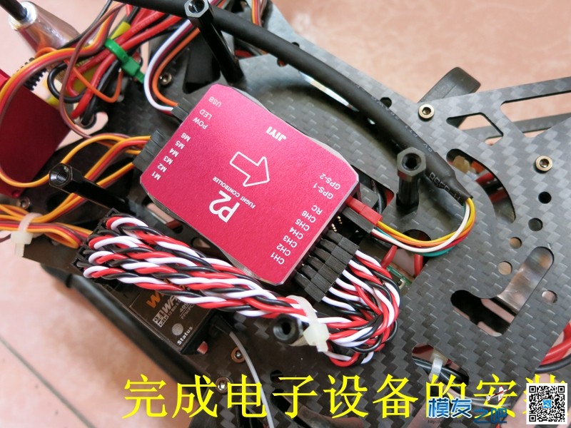

2015.5.26 16:15 更新:完成电子设备安装 择日试飞
电子设备相对比较简单,飞控,电源+LED,GPS,接收机,视频一大把,参照说明书和视频很快就装好了。
装好后再检查一遍,没问题就等试飞了。
走线有点乱,暂时先这样子,试飞没问题再调整一下异形蝴蝶450碳纤折叠机  2015.5.26 完成安装 [老晋DIY第八贴] 电池,云台,图传,飞控,电调 作者:老晋 6017

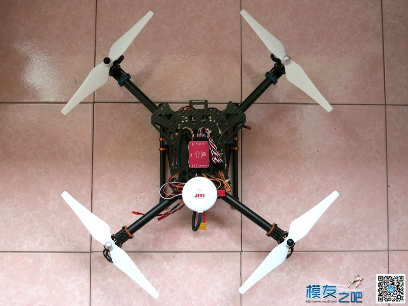

机器差不多就装好了,飞控保护板没有装,以便调整布线,图传、狗暂时也没有装,先试飞,没问题后续再装。
试飞情况后续会更新。
老晋玩多轴没有什么经验,不足之处还请大师指点,多谢了!
