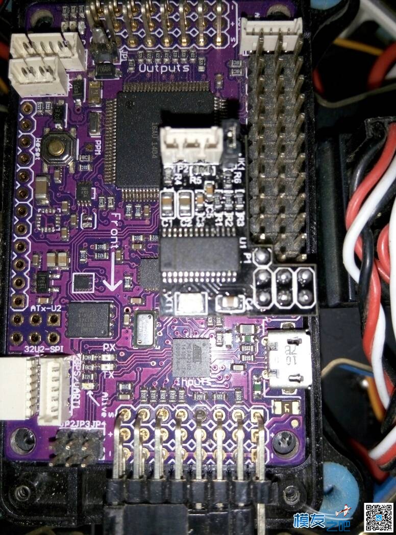

板子是下午收到的,下午下了班回家有点晚进度有的地方没有详细表达出来,大家不要吐槽收到论坛兑换的osd小板。速来发帖 图传,固件,APM,ceph osd,osd lock 作者:大眼睛 4598 因为手机排不了版,大家就!将就看吧。板子很小巧,对比miniosd来说这个板子真的是没话可说。但是来家以后准备跟APM焊接的时候发现APM的针脚太短跟小板链接不上,就把APM上盖板按照osd小板的大小用刀子割下来了一块,(请看图片)又跟APM焊接的。今晚焊接好急忙的下了一个固件接上图传试机。图像完全呈现。(继续看图)今晚先弄到这里,明天再战!

发表于 2015-5-28 08:05:28 | 显示全部楼层
我也买了这个小板,不过没成功,不管有沒有图像它都没有0SD显示。。不是焊上之后刷了固件就行吗?我的2.8的板子怎么不行啊?是要改APM板子后的焊点吗?
 楼主| 发表于 2015-5-28 08:17:28 | 显示全部楼层
ckf37 发表于 2015-5-28 08:05 收到论坛兑换的osd小板。速来发帖 图传,固件,APM,ceph osd,osd lock 作者:大眼睛 8278
我也买了这个小板,不过没成功,不管有沒有图像它都没有0SD显示。。不是焊上之后刷了固件就行吗?我的2.8的 ...
2.8我也不知道,具体的你可以问问play家!你耍play家的固件跳线帽不用拔下来,要是官方的固件就得拔下来。

APM为什么不用大点的单片机,用了这个板子之后是不是就不能自动调参了?
发表于 2015-6-14 14:56:40 | 显示全部楼层
确实不能用自动调参了 ,之前弄了很久都不能自动调参,后来问社区工作人员说这个固件没自动调参,要自动调参还得刷回官方固件
