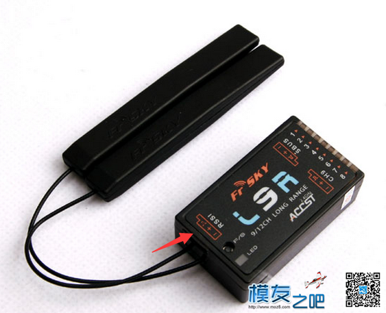

L9R相对于X8R的问题在于遥控距离成倍增长 但是无法双向 说白了无法在遥控器上显示信号强度  以及其他拓展功能
经过两天的WIKI得出了结论 可将RSSI信号直接显示在图传接收上 这对于使用单向接收机的玩家是不是个福音呢
下面附送教程 回复可见就免了吧   以免狼大大和华硕兄说我卖弄  {:3_57:}
硬件 :    PIX     L9R    杜邦线   万用表  MP地面站
     1.    APM / PIX   强大的RSSI信号显示功能 睿思凯 接收机,rssi,信号,L9R,X9D 作者:突突 4695 APM / PIX   强大的RSSI信号显示功能 睿思凯 接收机,rssi,信号,L9R,X9D 作者:突突 5029
           接收机上电 将遥控器与接收机处于最佳信号接收状态 测量L9R rssi 引脚的到地电压为3.3V ( 备用 )

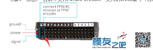

     2    接收机的RSSI信号线 通过 杜邦线单根 直连PIX sbus的信号端
      APM / PIX   强大的RSSI信号显示功能 睿思凯 接收机,rssi,信号,L9R,X9D 作者:突突 8978
     3    开地面站 全部参数表
           修改两个参数   :  RSSI_PIN  103        (pix端rssi信号接收引脚 )
                                      RSSI_RANGE 3.3    (实际测量过的接收机信号最佳时的电压)
           写入参数

信号最强时信号值为255 信号最低或者失控时为0   这样大家在飞行过程中就会做到心中有数啦 APM / PIX   强大的RSSI信号显示功能 睿思凯 接收机,rssi,信号,L9R,X9D 作者:突突 6671
原理 : rssi信号为电压强度 根据当前的信号强度 rssi会输出不同的电压值 PIX根据电压值就可以判断接收机和遥控器之间的信号强度了
