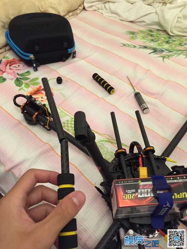

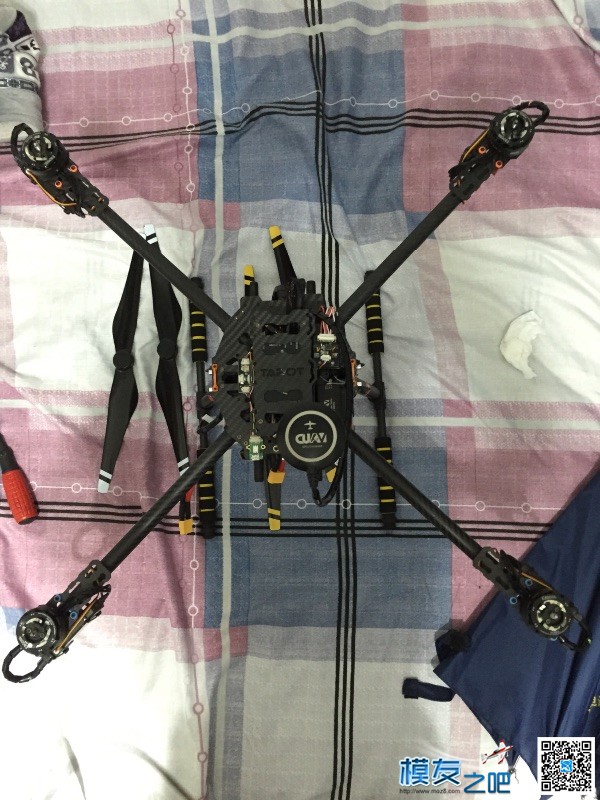

发表于 2015-5-29 05:50:21 来自手机 | 显示全部楼层 |阅读模式
刚起飞就自旋,还乱飘,一慌就降油门,还好不高掉下来就炸了条腿,用的是pixhack飞控,起飞时是自稳,桨没装错,电机也没装错wechat:lang_wechat_threadmessage

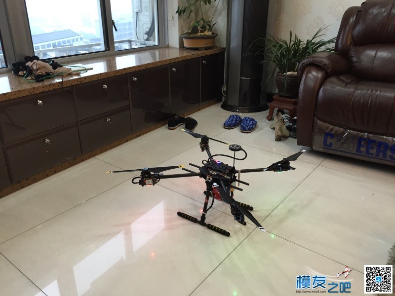

发表于 2015-5-29 06:50:36 | 显示全部楼层
我用的是哪吒V2 第一次秒炸  第二次用GPS模式  还有不要在室内
 楼主| 发表于 2015-5-29 07:04:02 来自手机 | 显示全部楼层
没有在室内,就是地方比较小,你的gps模式是定点模式吗,是起飞就用定点吗,还是先自稳起飞再切定点wechat:lang_wechat_threadmessage

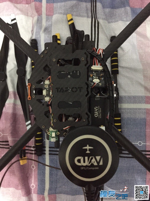

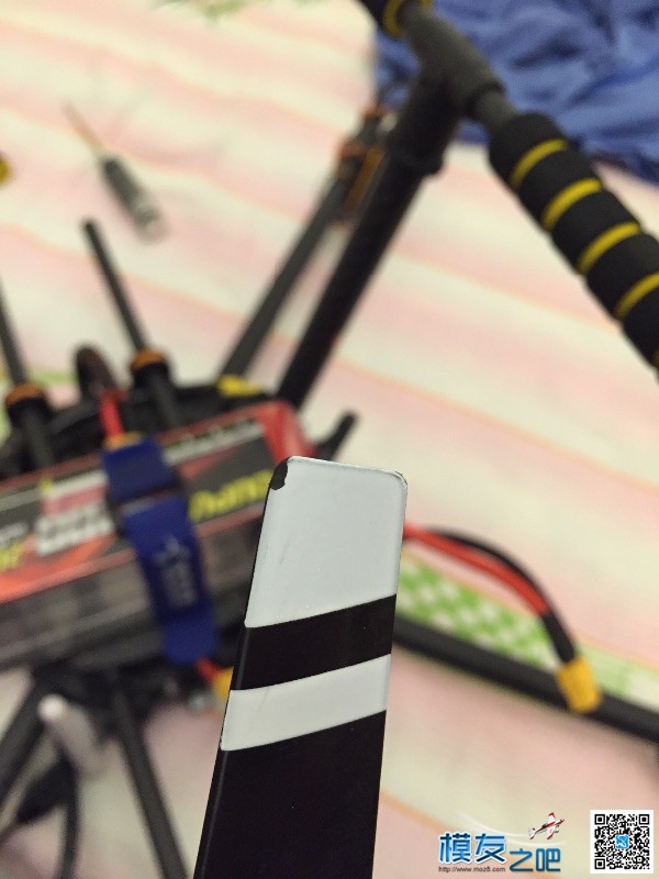

 楼主| 发表于 2015-5-29 07:40:38 来自手机 | 显示全部楼层
再发几张图,机头正确wechat:lang_wechat_threadmessage

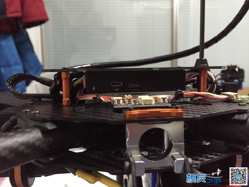

发表于 2015-5-29 07:56:18 | 显示全部楼层
看看飞控是否水平   然后做下加速度和罗盘校准

 楼主| 发表于 2015-5-29 08:10:30 来自手机 | 显示全部楼层
飞控水平,问题已找到,电机位置安装错误wechat:lang_wechat_threadmessage
发表于 2015-5-29 08:29:36 | 显示全部楼层
看看电机的转动方向,1,2号电机逆时针,3,4号电机顺时针。我之前就弄错了。
发表于 2015-5-29 08:54:14 | 显示全部楼层
我怎么觉着你的电机顺序装反了呢  黄色桨是前面吧   1、2号逆时针,3、4号顺时针,不过以前也像你一样装过,没啥问题啊。
