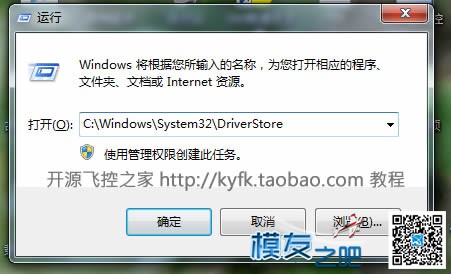

下一步,我们打开usbser.sys文件所在位置 点击 开始--运行
APM/PIX win7下安裝驱动问题解决办法 APM,PIX,EPO,app,windows 作者:sdasus 3607
输入文件所在位置  C:\Windows\System32\DriverStore\   回车 打开
APM/PIX win7下安裝驱动问题解决办法 APM,PIX,EPO,app,windows 作者:sdasus 4030

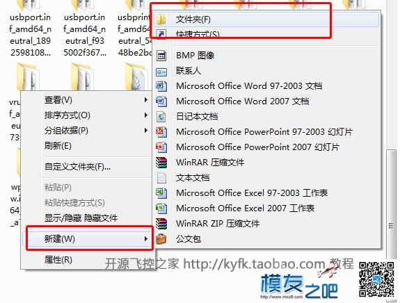

点击进入  FileRepository 目录  右建--新建文件夹
APM/PIX win7下安裝驱动问题解决办法 APM,PIX,EPO,app,windows 作者:sdasus 7312

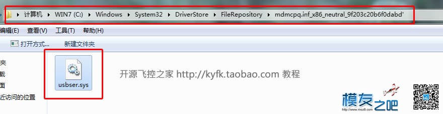

最后复制 usbser.sys 文件到此目录中
APM/PIX win7下安裝驱动问题解决办法 APM,PIX,EPO,app,windows 作者:sdasus 9216
