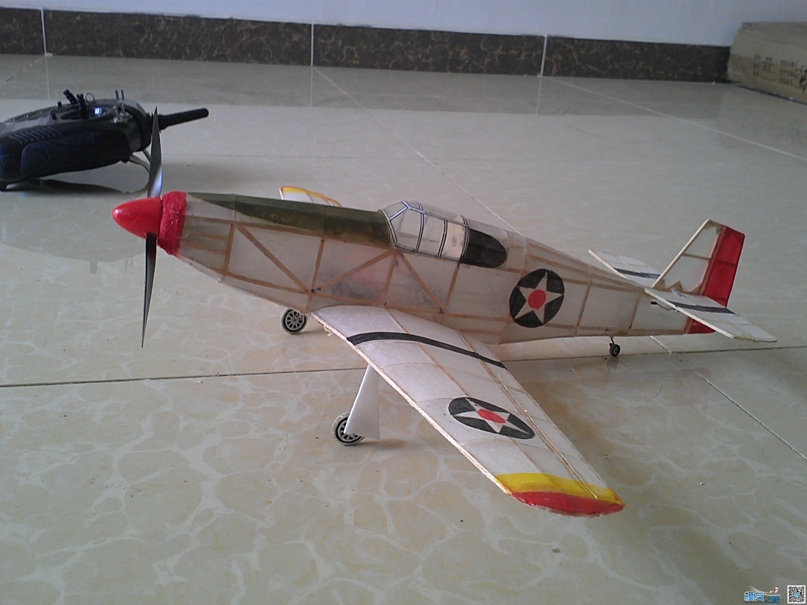

这是一个尝试,一个改变,起初的飞机都是鱼和熊掌不可兼得, 自从听从了SUB司令和居士两位前辈的建议,给飞机上了座舱罩子,机腹进行了密封,飞机的气动布局果然好了不少。
1:倒飞的舵量更足,不需要给予更多的舵量便可以维持倒飞姿态,
2:飞机起飞稳定性高,机腹的密封应该也增加了一些升力,
3:认识到一个关键点,有舍才有得,飞机的重量,舍弃10克重量,却可以换来更好的飞行效果,
只要锄头挥得好,没有墙角挖不倒
只要气动布局好,低推重比也飞好!
----------------------------------------------------分割线------------------------------------------------
这次是我第四次制作野马P51a,
起飞重量:45克
动力:8.5MM减速组
翼展:420mm

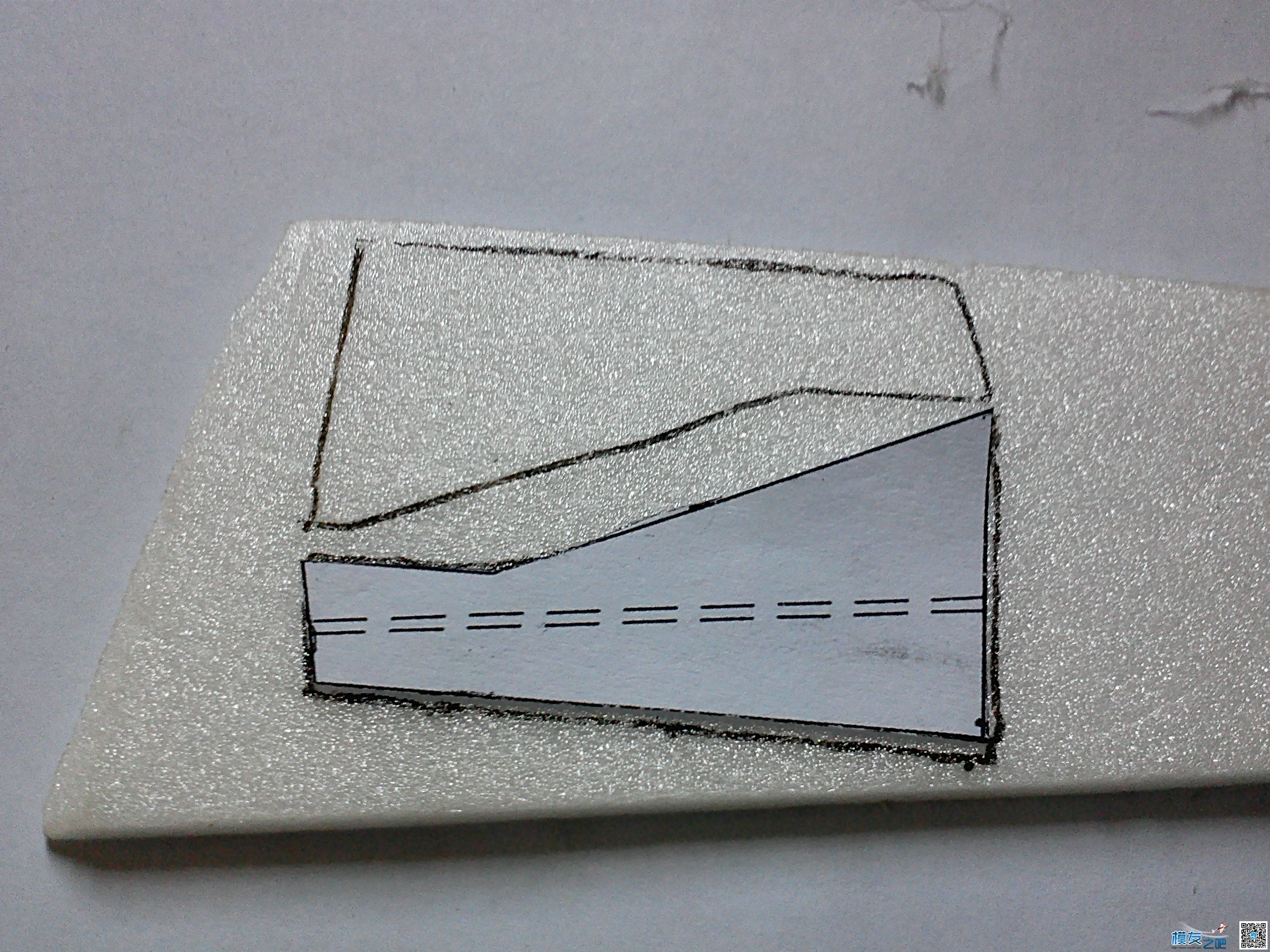

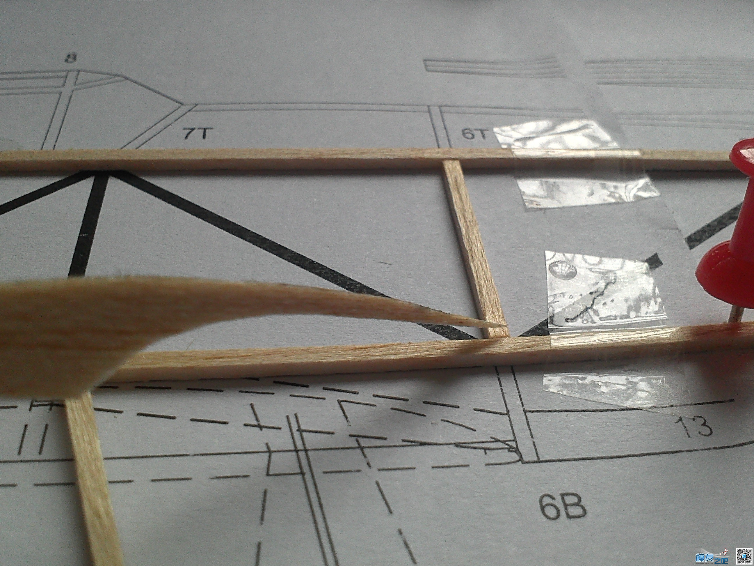

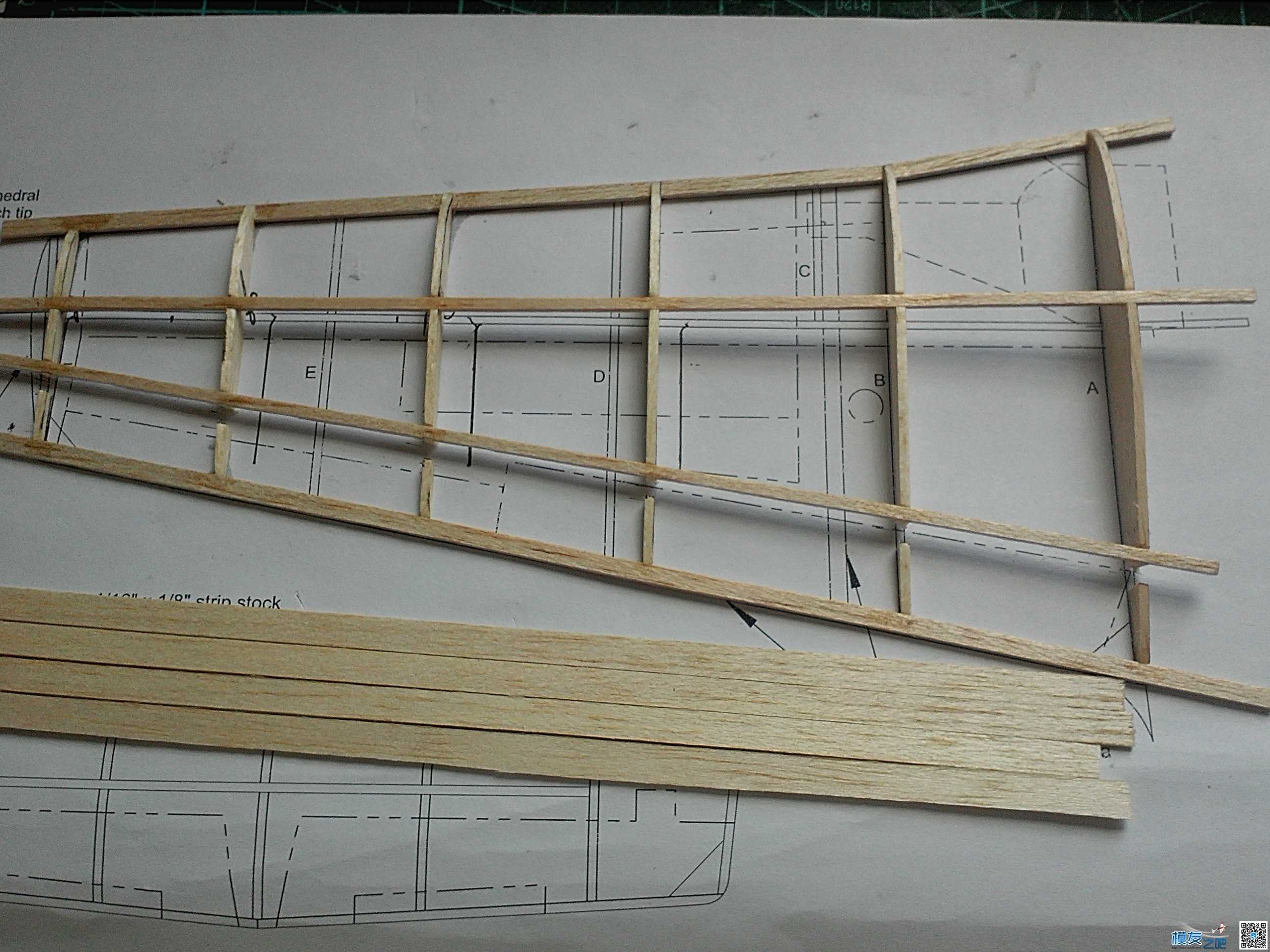

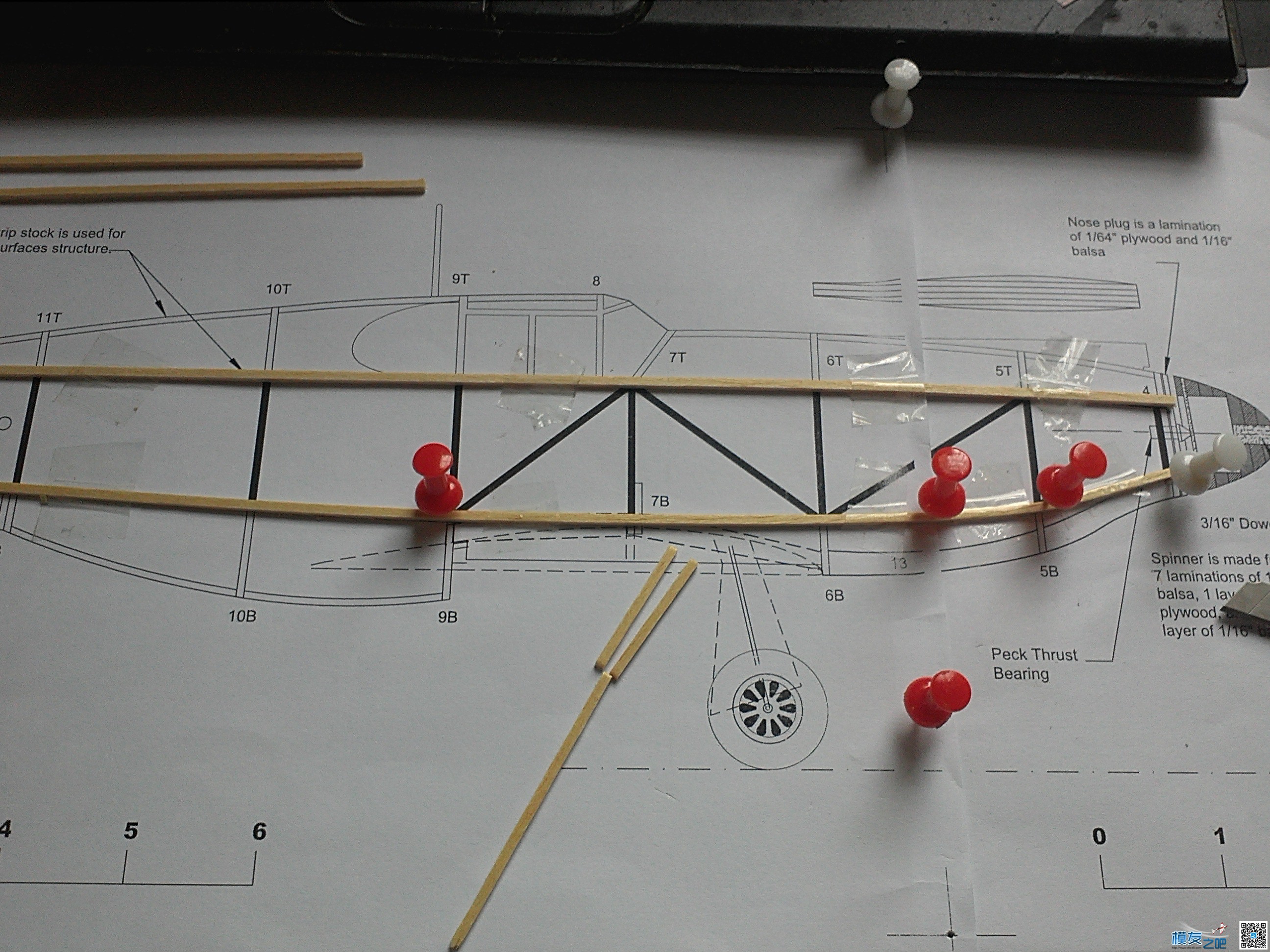

打印出来图纸,切割的时候记得切在图纸的黑线外围,
迷你轻木机野马P51a 固定翼,舵机,图纸,接收机 作者:飞翔的橡皮筋 3473

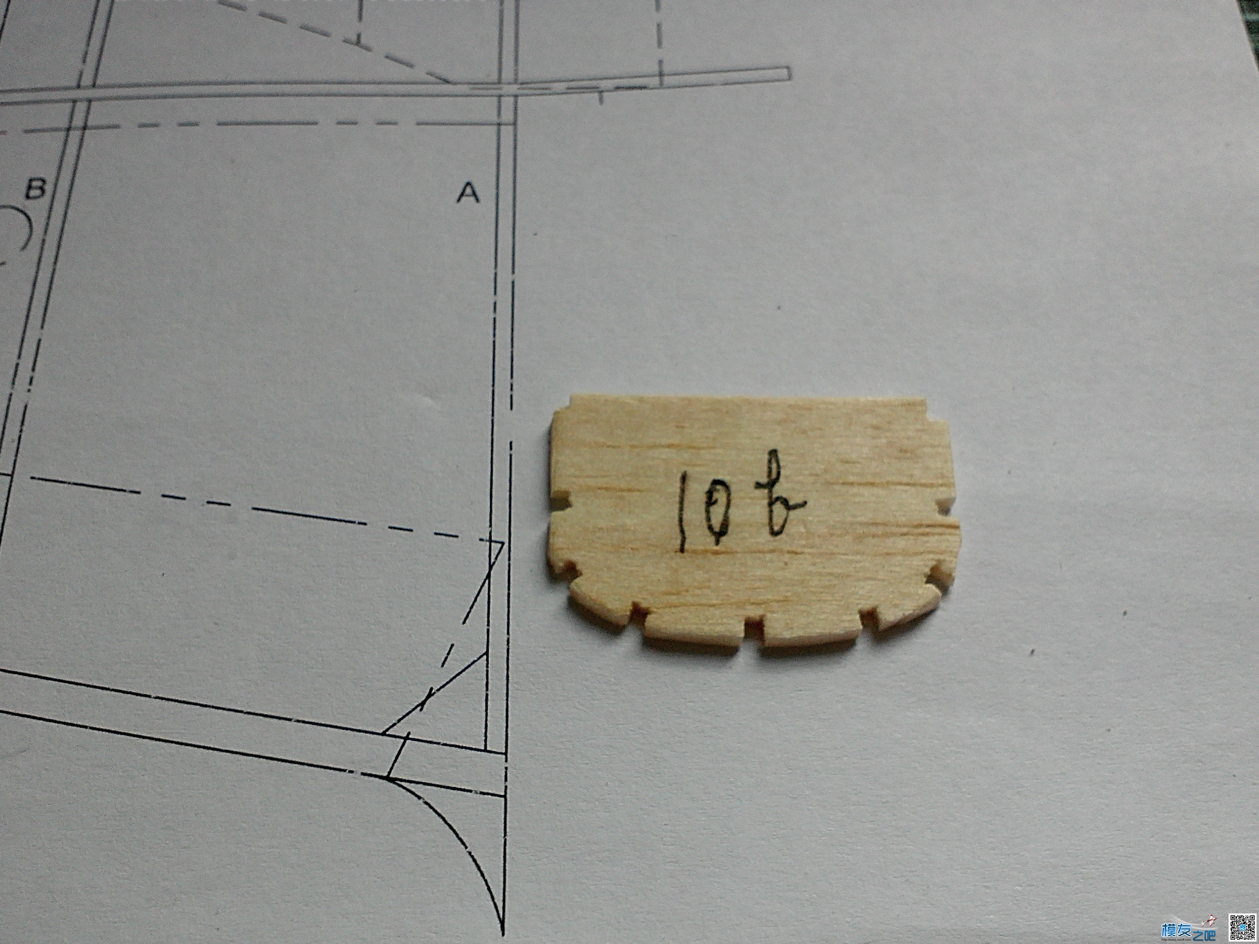

开槽,一般开2MM深2MM宽的槽,
迷你轻木机野马P51a 固定翼,舵机,图纸,接收机 作者:飞翔的橡皮筋 4319
用透明胶固定住轻木条(2mm宽,1.5mm厚)用一点轻木沾着502胶水抹擦到要粘合的轻木上
迷你轻木机野马P51a 固定翼,舵机,图纸,接收机 作者:飞翔的橡皮筋 3772
迷你轻木机野马P51a 固定翼,舵机,图纸,接收机 作者:飞翔的橡皮筋 9431
迷你轻木机野马P51a 固定翼,舵机,图纸,接收机 作者:飞翔的橡皮筋 7949

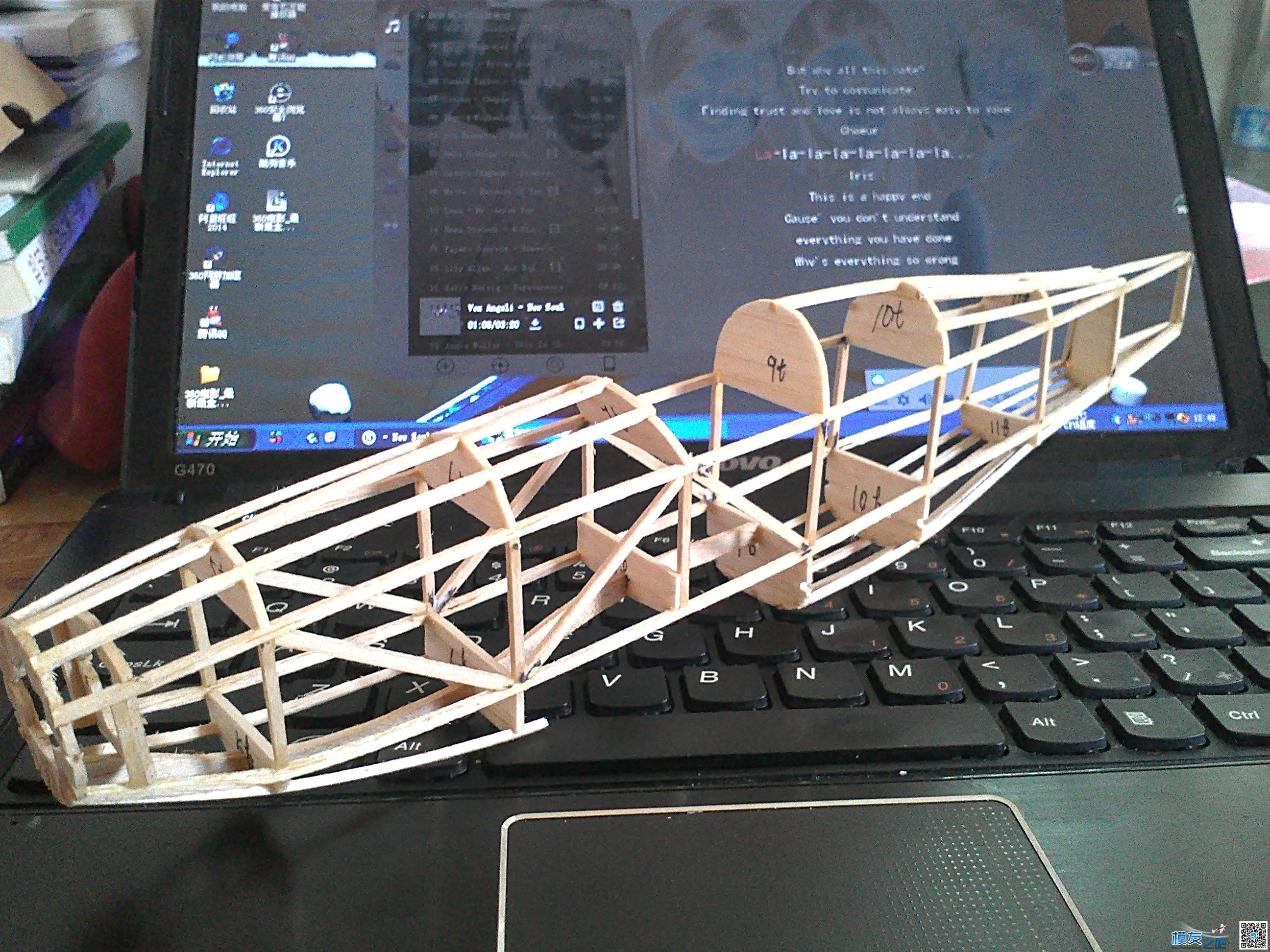

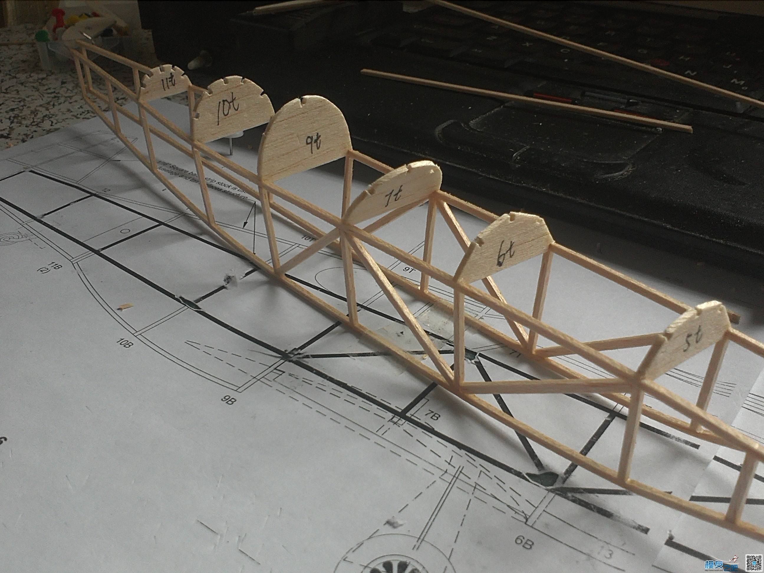

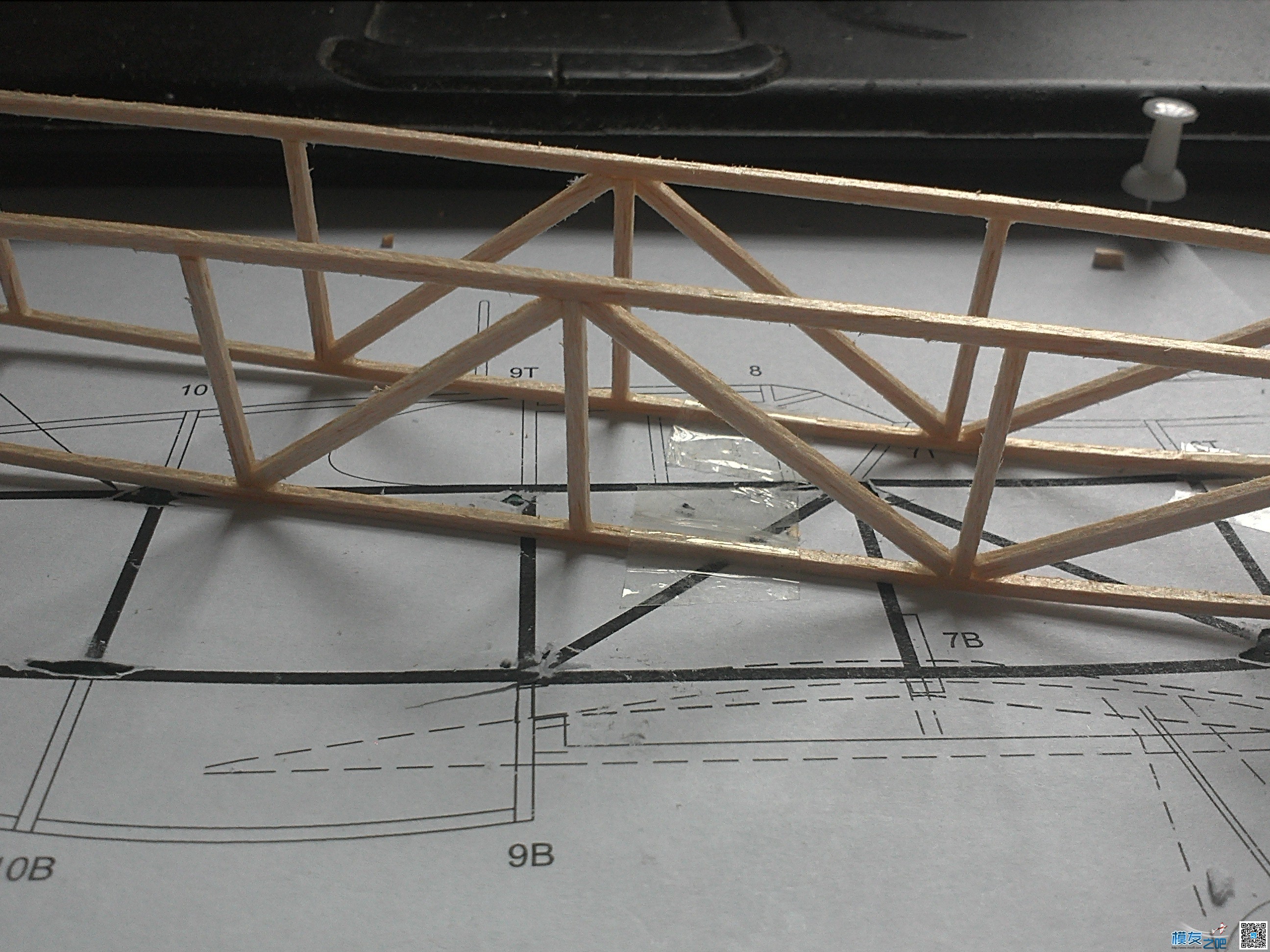

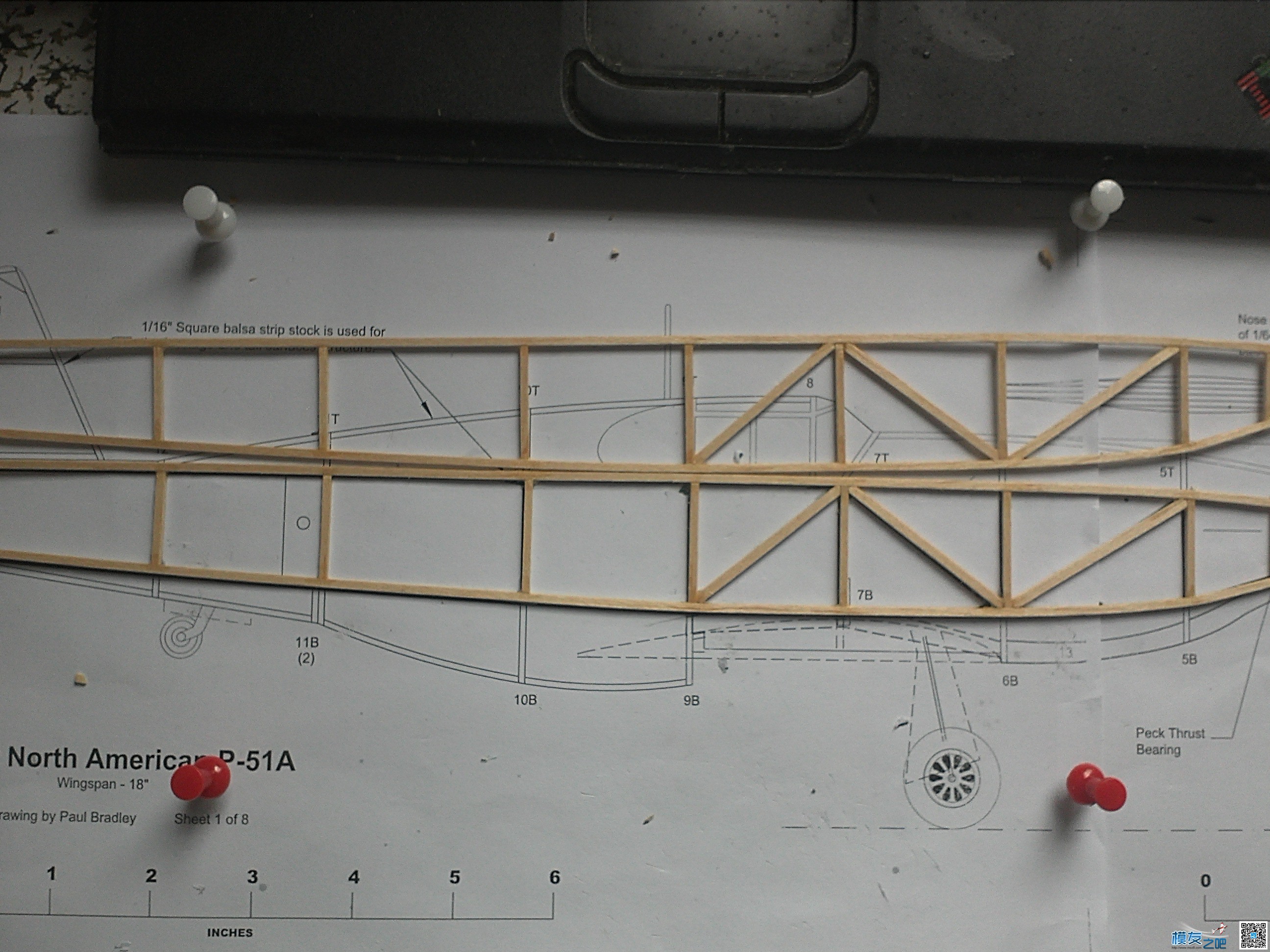

把制作好的轻木架子立起来,还是用透明胶固定的,把开好槽的隔板粘好到木架子上
迷你轻木机野马P51a 固定翼,舵机,图纸,接收机 作者:飞翔的橡皮筋 1460
迷你轻木机野马P51a 固定翼,舵机,图纸,接收机 作者:飞翔的橡皮筋 7592
把2MM宽的木条埋入隔板的槽中,用502固定
迷你轻木机野马P51a 固定翼,舵机,图纸,接收机 作者:飞翔的橡皮筋 4408

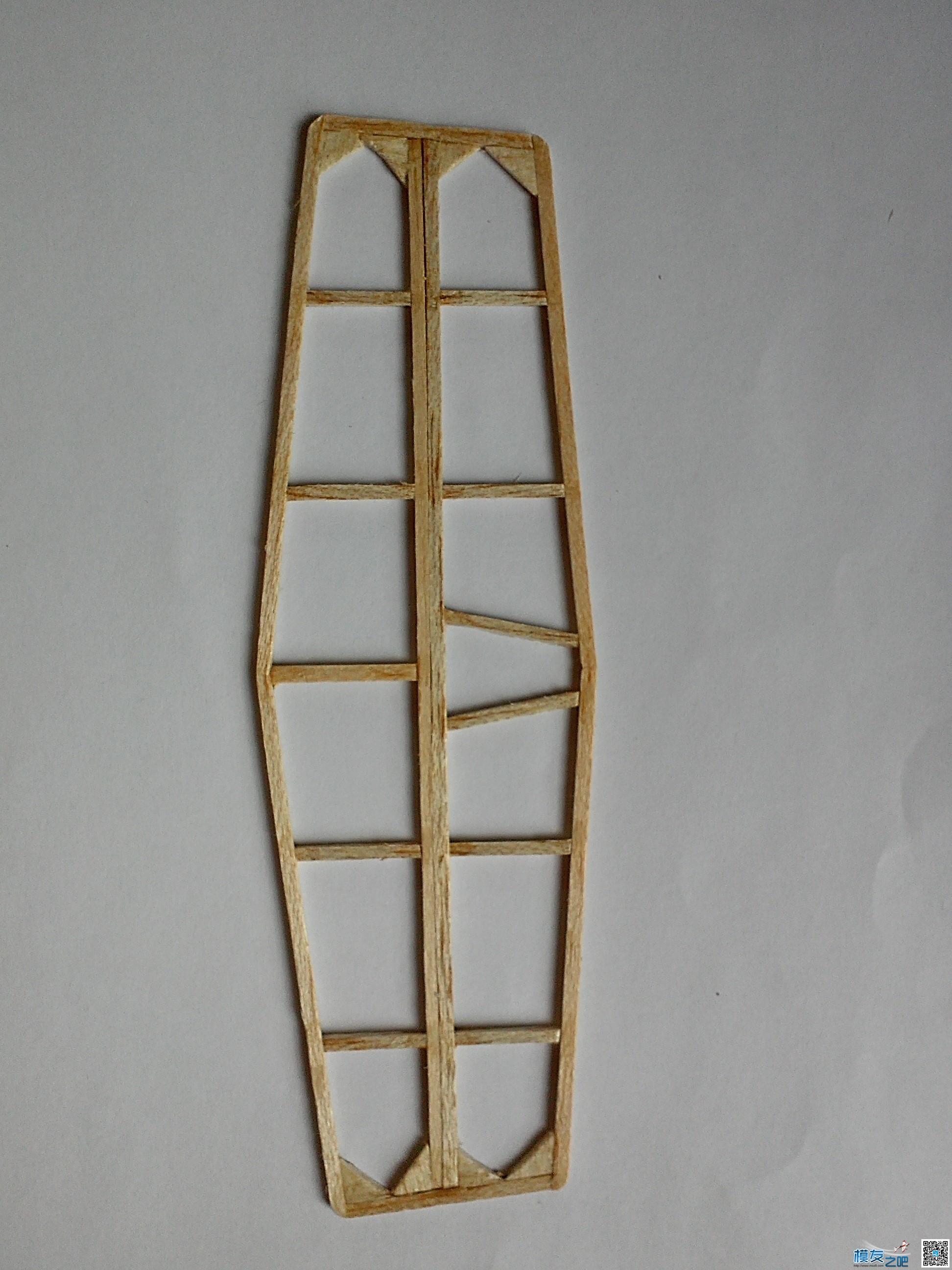

制作机翼,开副翼,襟翼,制作尾翼,

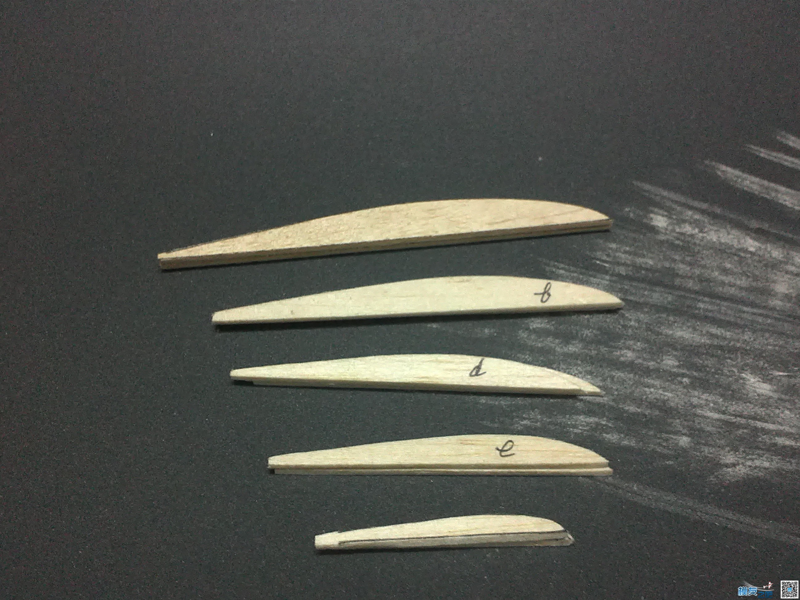

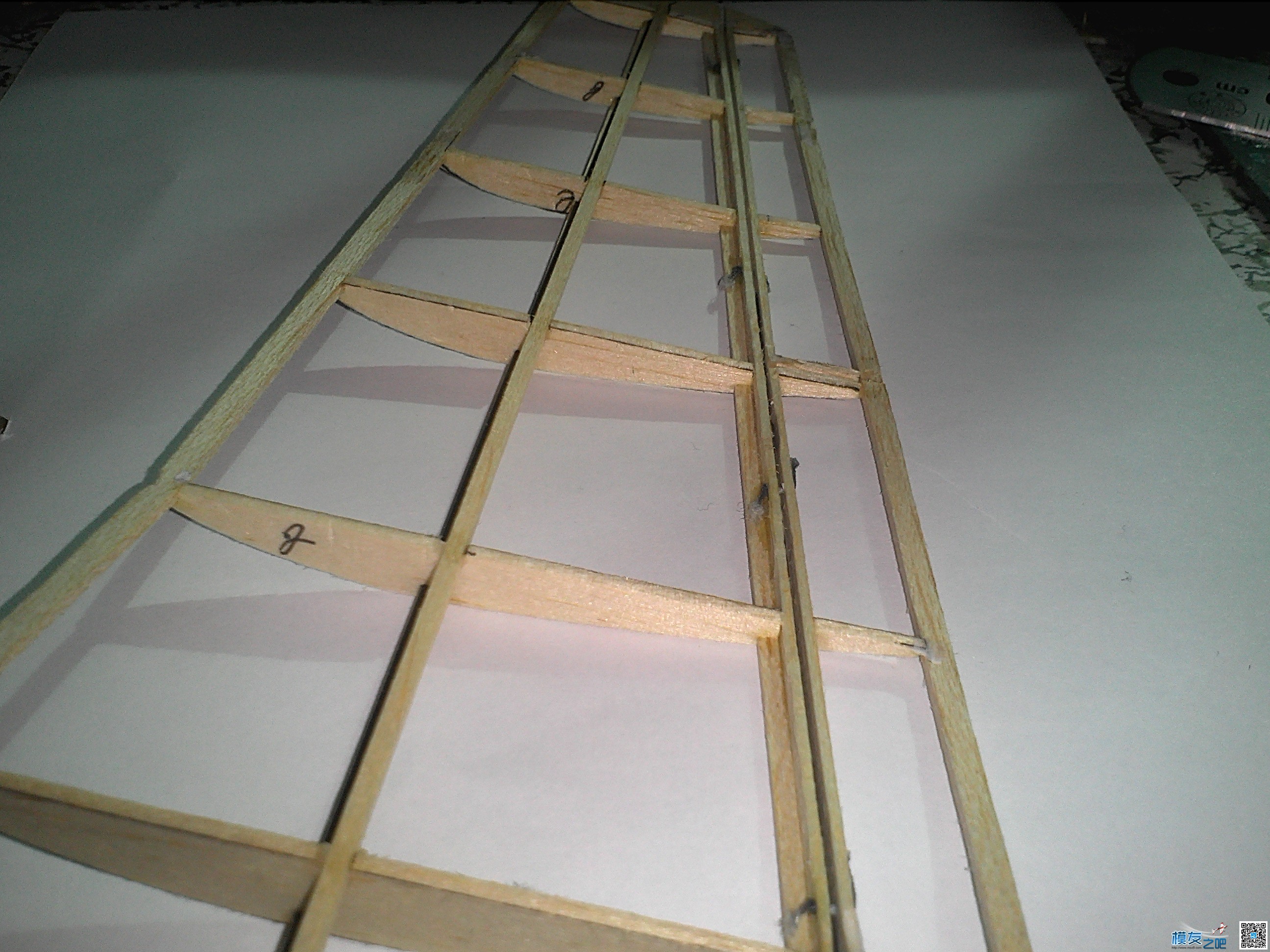

把机翼的翼肋小心的切好,忍一忍就过去了,切好后一对一对的打磨,然后开槽,
迷你轻木机野马P51a 固定翼,舵机,图纸,接收机 作者:飞翔的橡皮筋 4283

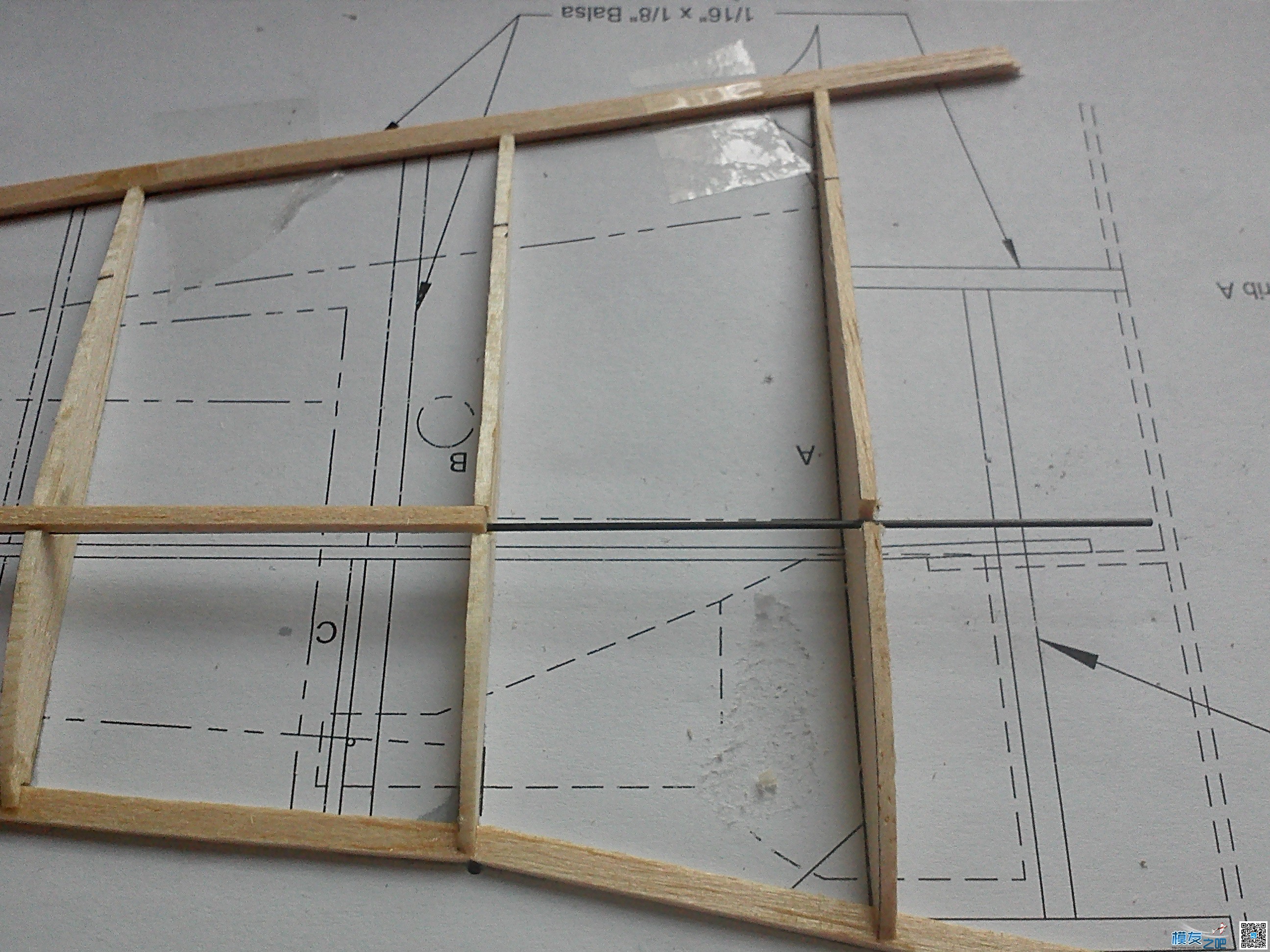

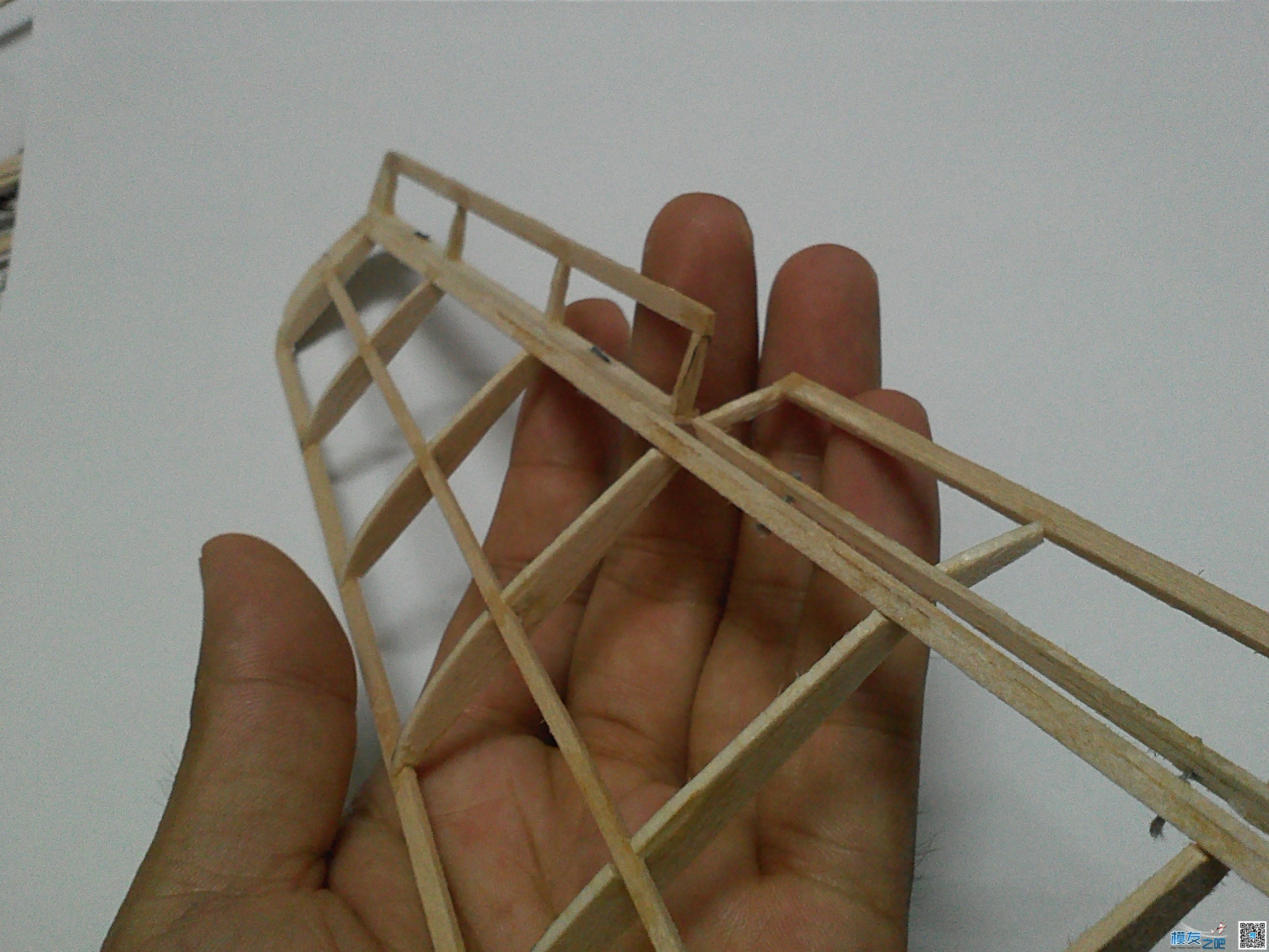

对着图纸把机翼粘好,固定方法同样是用透明胶,机翼上
迷你轻木机野马P51a 固定翼,舵机,图纸,接收机 作者:飞翔的橡皮筋 2731

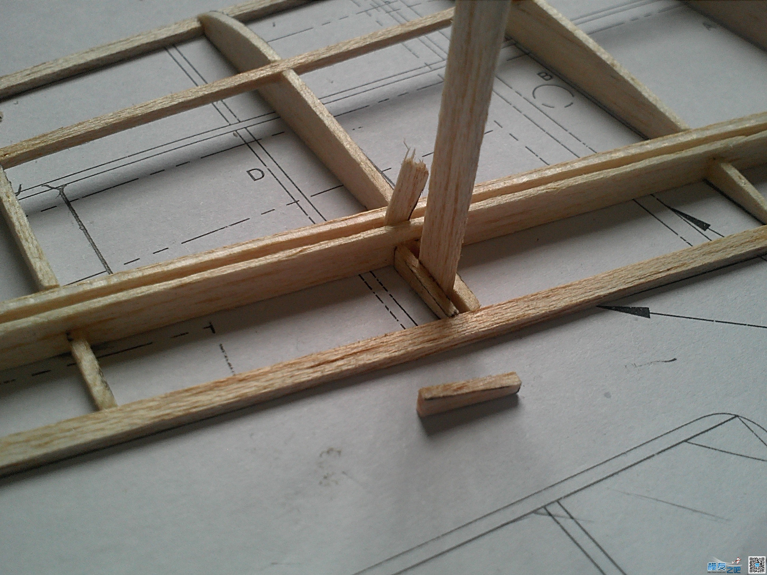

切4条长木片,这是用来制作副翼的连接的,我在机翼要开副翼的位置又埋了一根轻木条,方便后期制作副翼
迷你轻木机野马P51a 固定翼,舵机,图纸,接收机 作者:飞翔的橡皮筋 9782
副翼那部分的木条,也就是机翼后缘部分,开3MM长的切口,用来容纳副翼的活动区域
仔细观察,襟翼和副翼是在一条线上的,他们之间多切一条翼肋的尾部(这部分用来制作襟翼和副翼的分离部分)

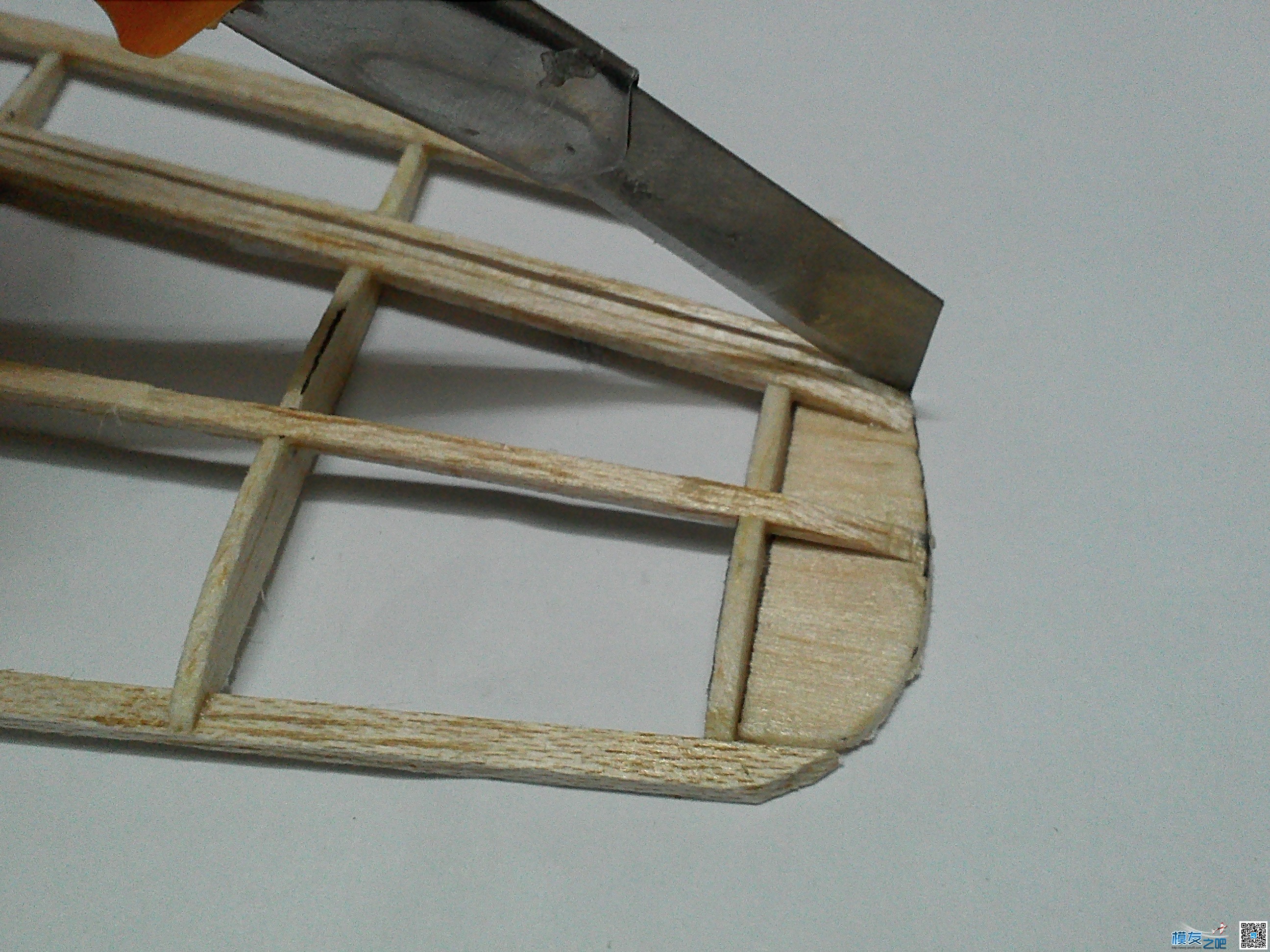

粘好的木条,由于是大致切的,所以会有凸出的一部分,这个时候切去,
迷你轻木机野马P51a 固定翼,舵机,图纸,接收机 作者:飞翔的橡皮筋 6174

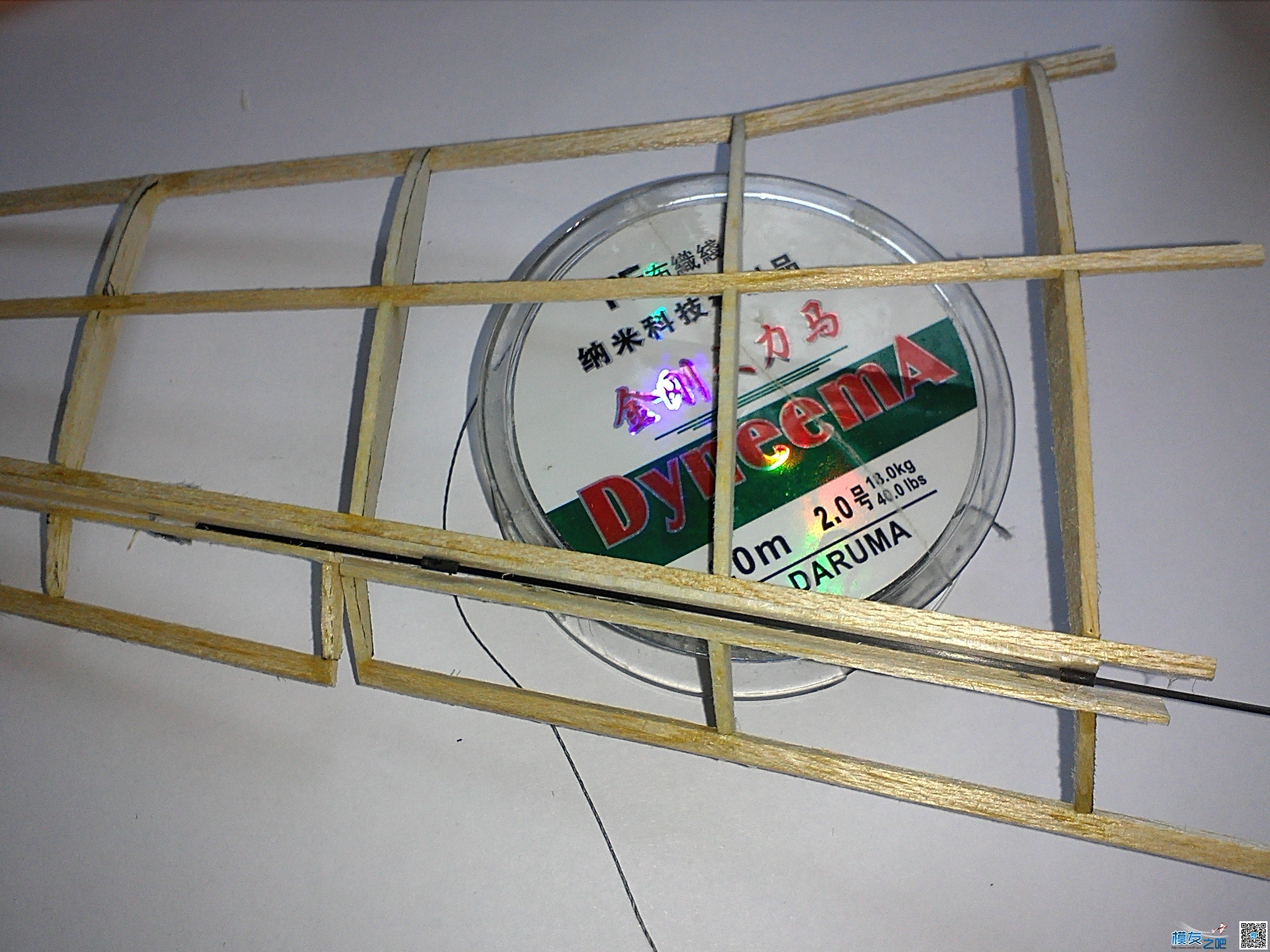

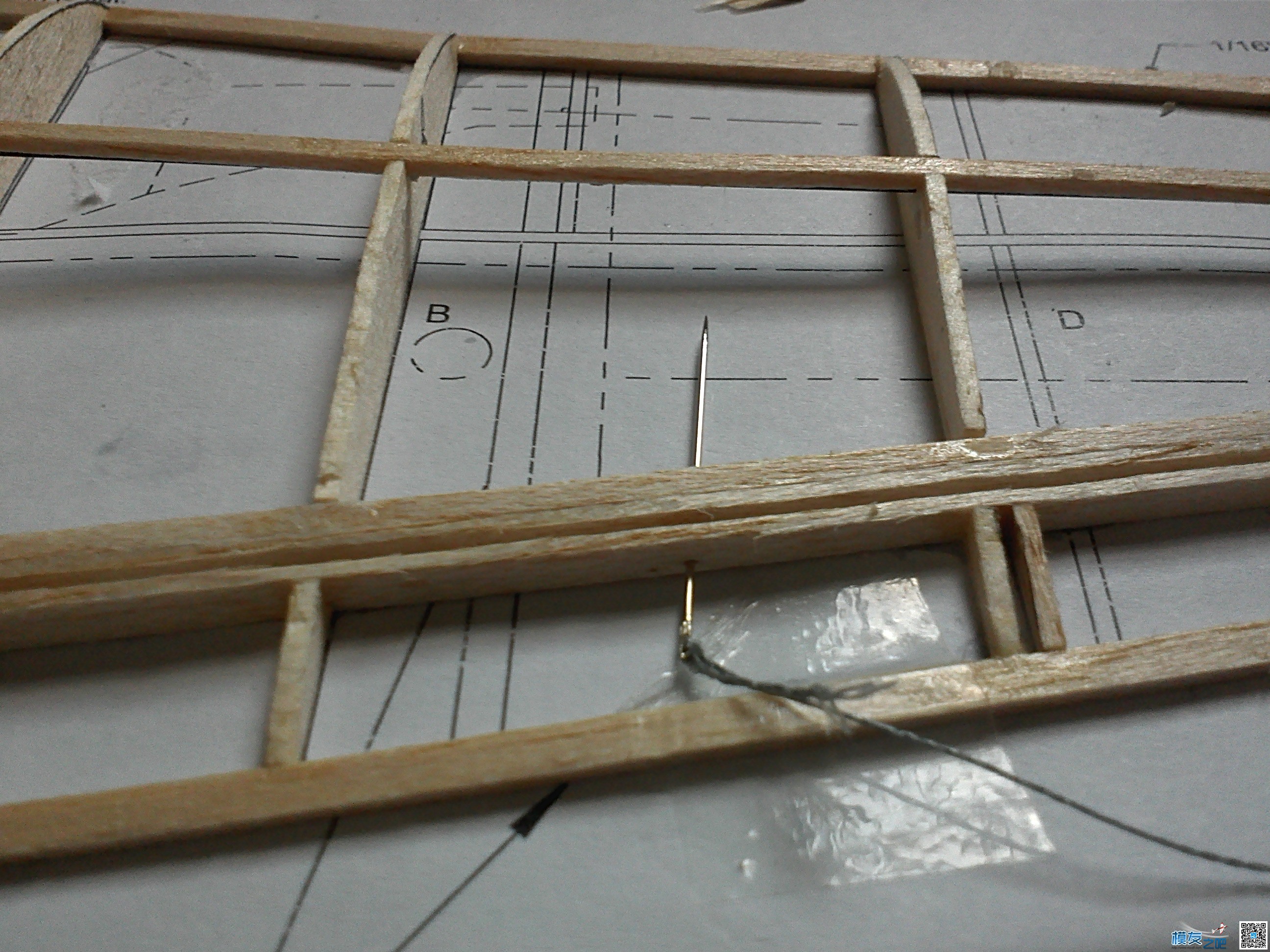

我给副翼襟翼用的铰链是大力马线,大家用棉线也可以,用针穿过去,用502固定
迷你轻木机野马P51a 固定翼,舵机,图纸,接收机 作者:飞翔的橡皮筋 6945

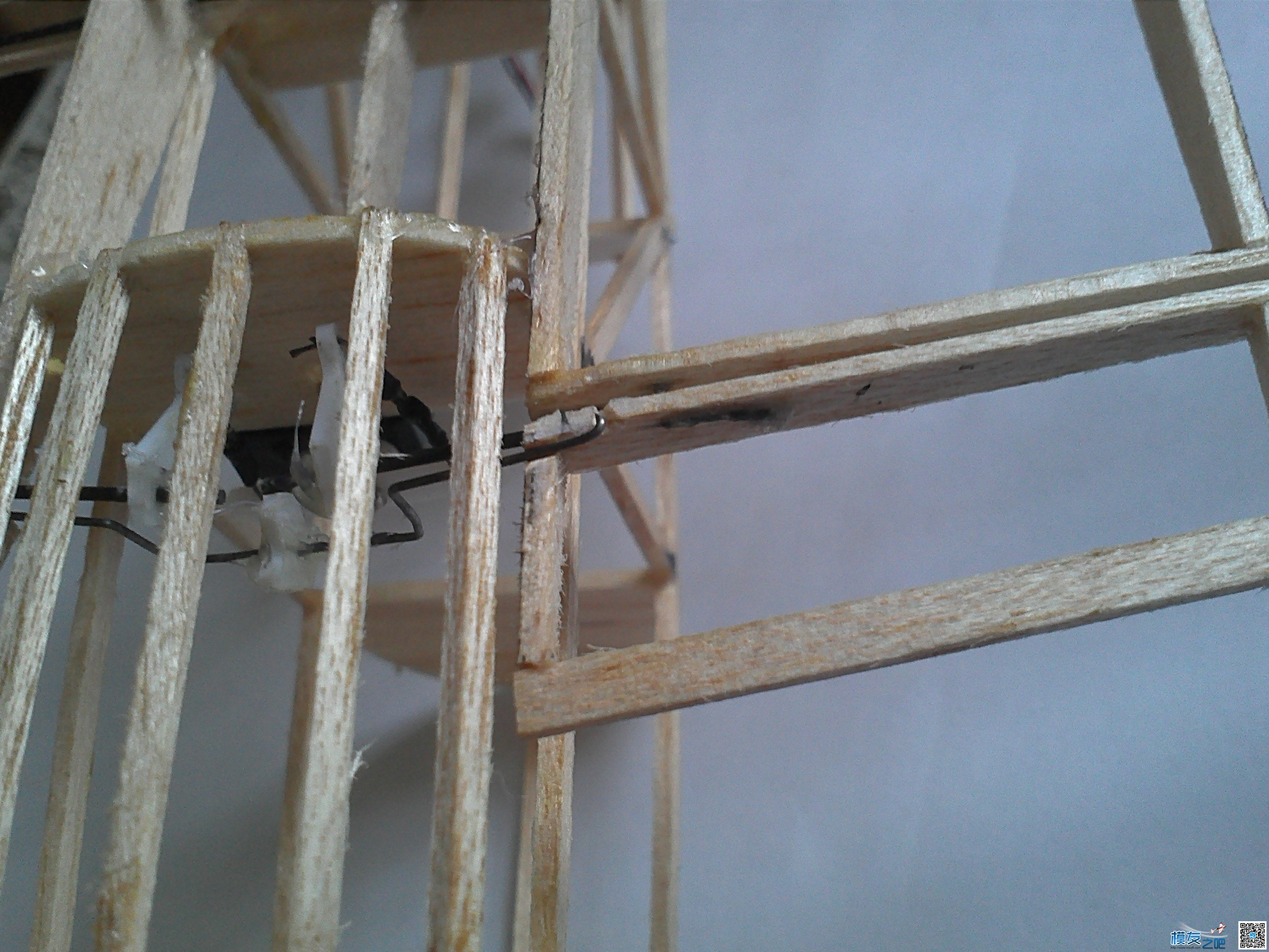

副翼的传动是通过一根0.8mm粗的碳杆,碳杆上套两个1mm的热缩管作为导管,热缩管是用502固定在襟翼的两端内侧,
迷你轻木机野马P51a 固定翼,舵机,图纸,接收机 作者:飞翔的橡皮筋 9573

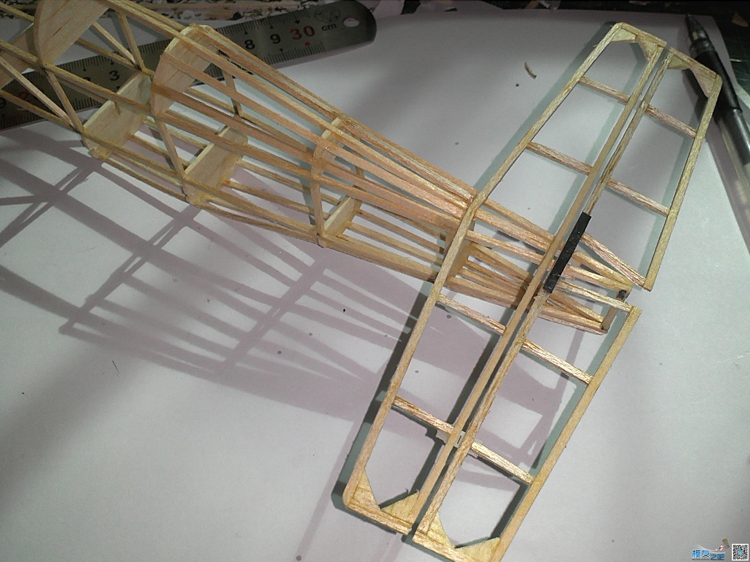

尾翼也是对着图纸制作出来,铰链是用添翼的铰链,502粘合
迷你轻木机野马P51a 固定翼,舵机,图纸,接收机 作者:飞翔的橡皮筋 3136
尾翼左右的升降舵中间用一片0.2MM厚的碳片加502胶固定,
迷你轻木机野马P51a 固定翼,舵机,图纸,接收机 作者:飞翔的橡皮筋 9010

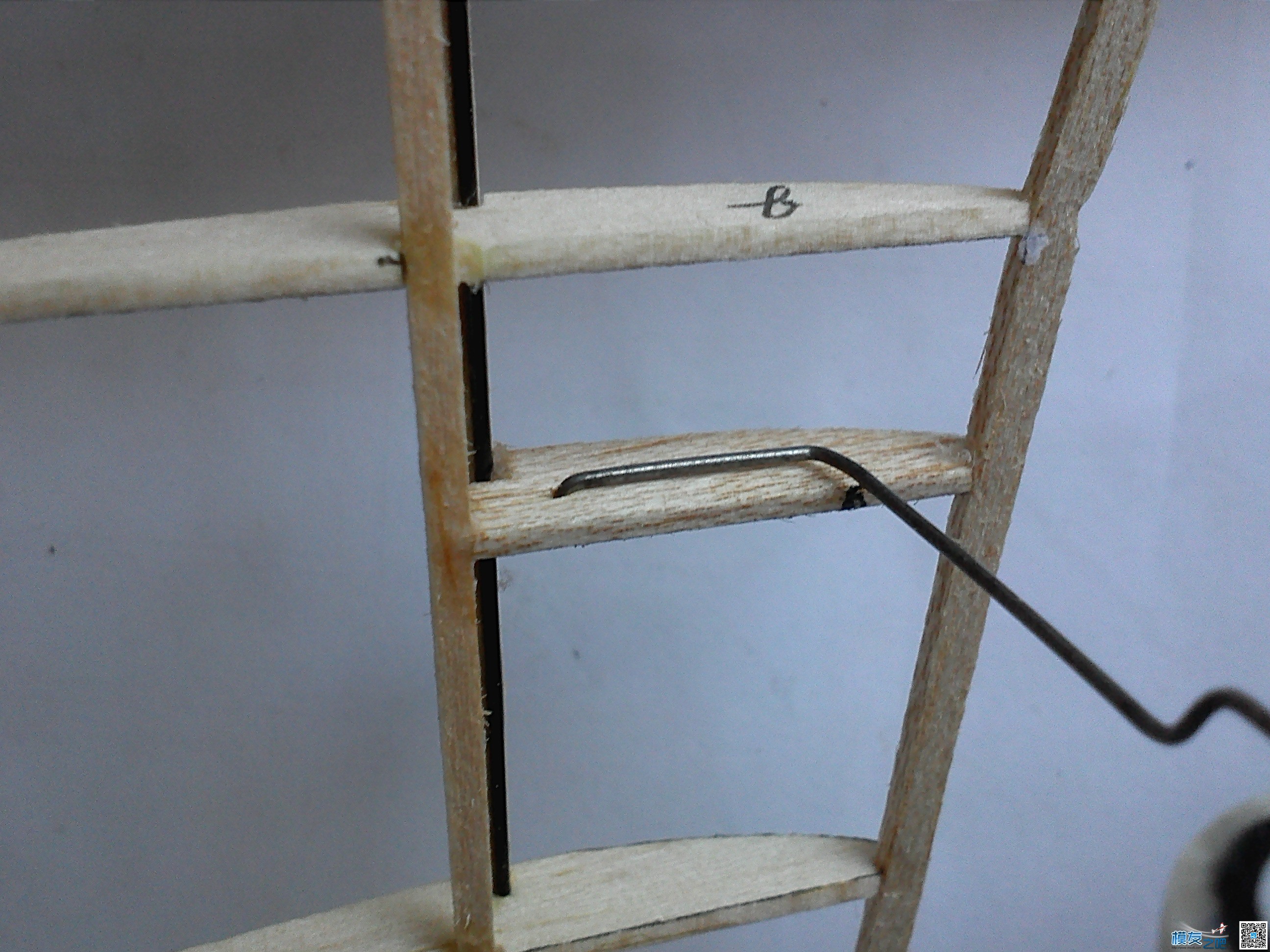

这个是襟翼的联动钢丝
迷你轻木机野马P51a 固定翼,舵机,图纸,接收机 作者:飞翔的橡皮筋 2691
襟翼这挖个小槽,襟翼传动钢丝伸出来固定在其中,用微量热熔胶固定
迷你轻木机野马P51a 固定翼,舵机,图纸,接收机 作者:飞翔的橡皮筋 4489

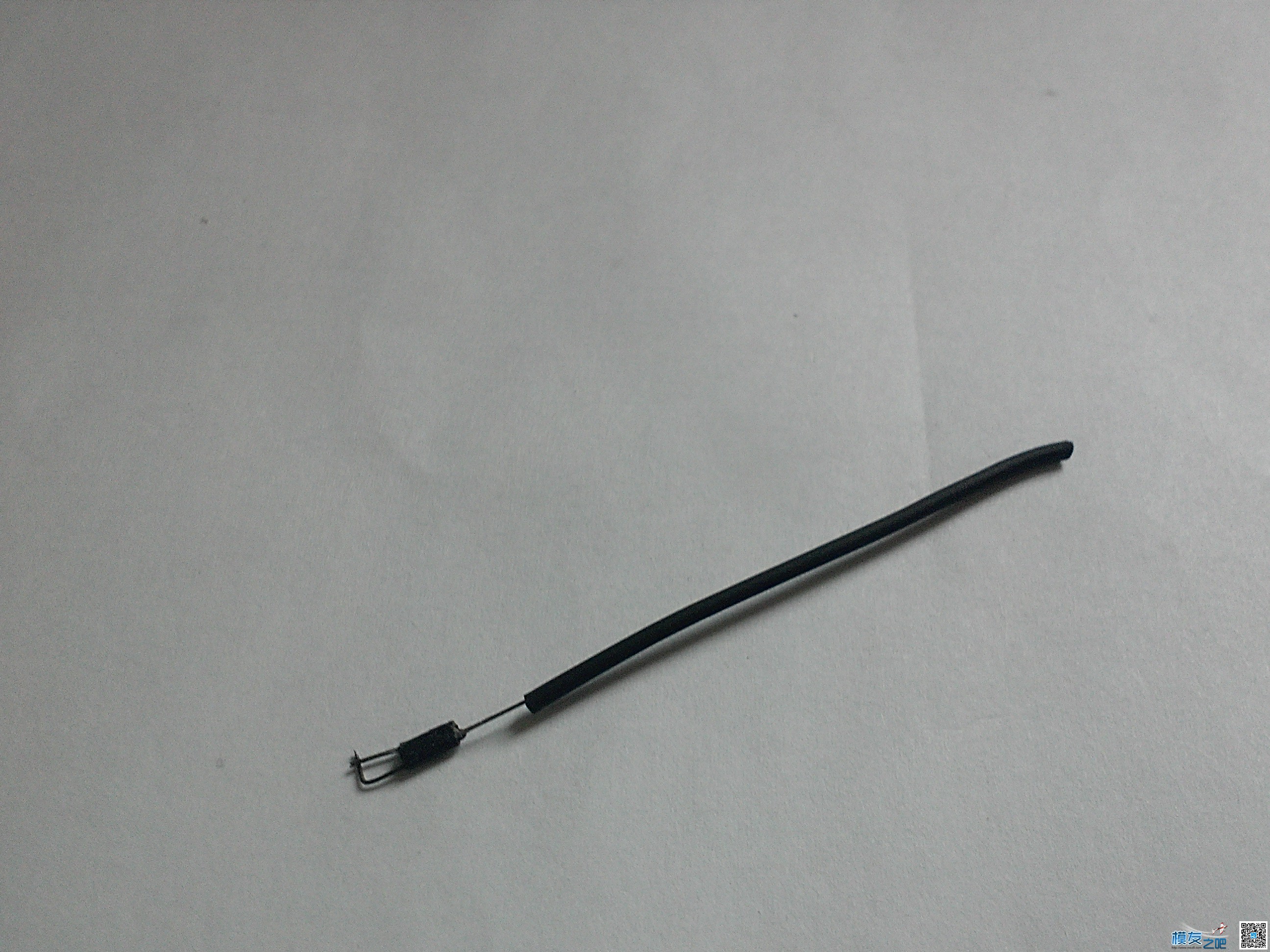

这是襟翼的传动钢丝,钢丝为0.3mm粗,导管是1mm粗的热缩管
迷你轻木机野马P51a 固定翼,舵机,图纸,接收机 作者:飞翔的橡皮筋 4056

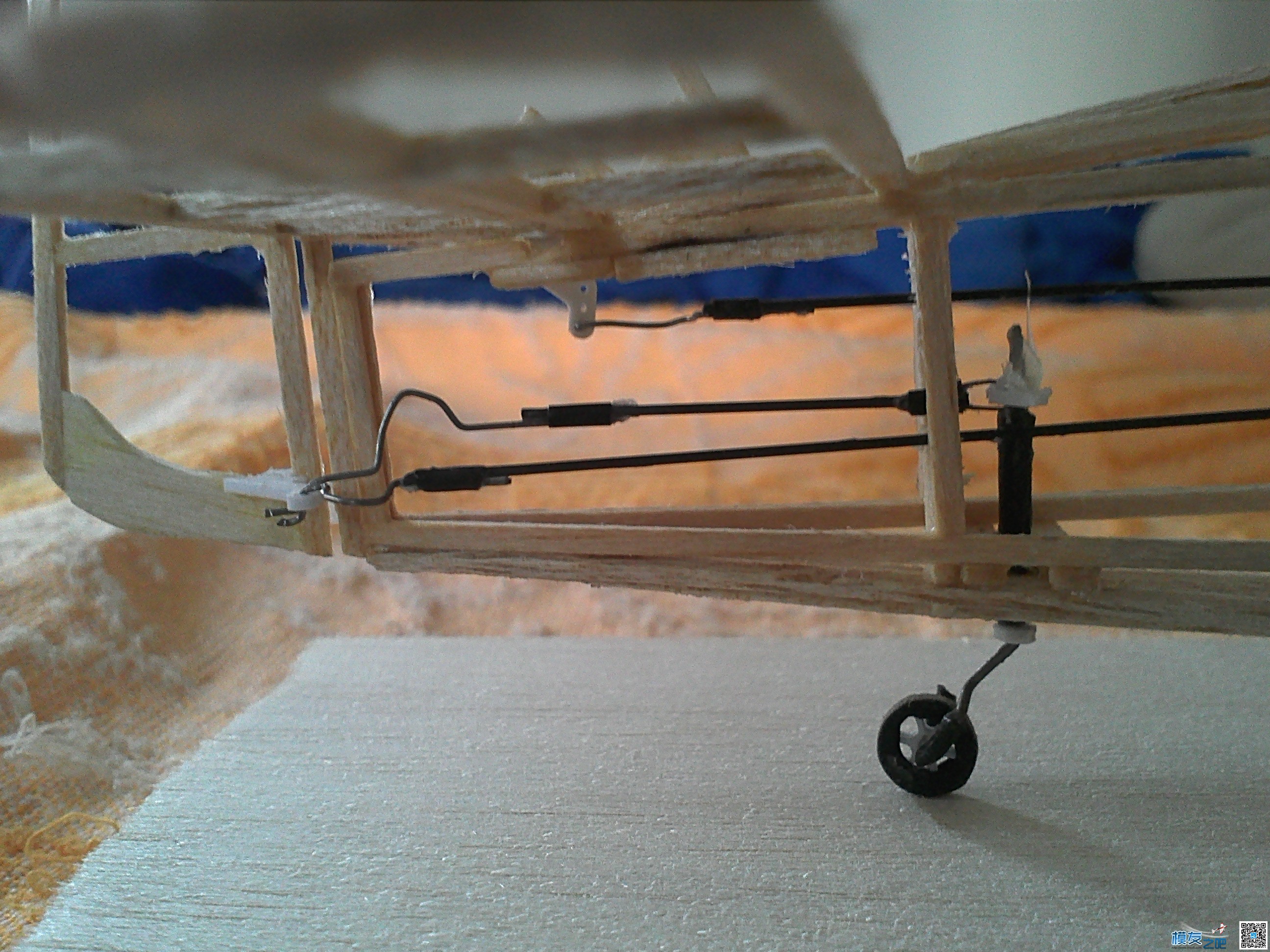

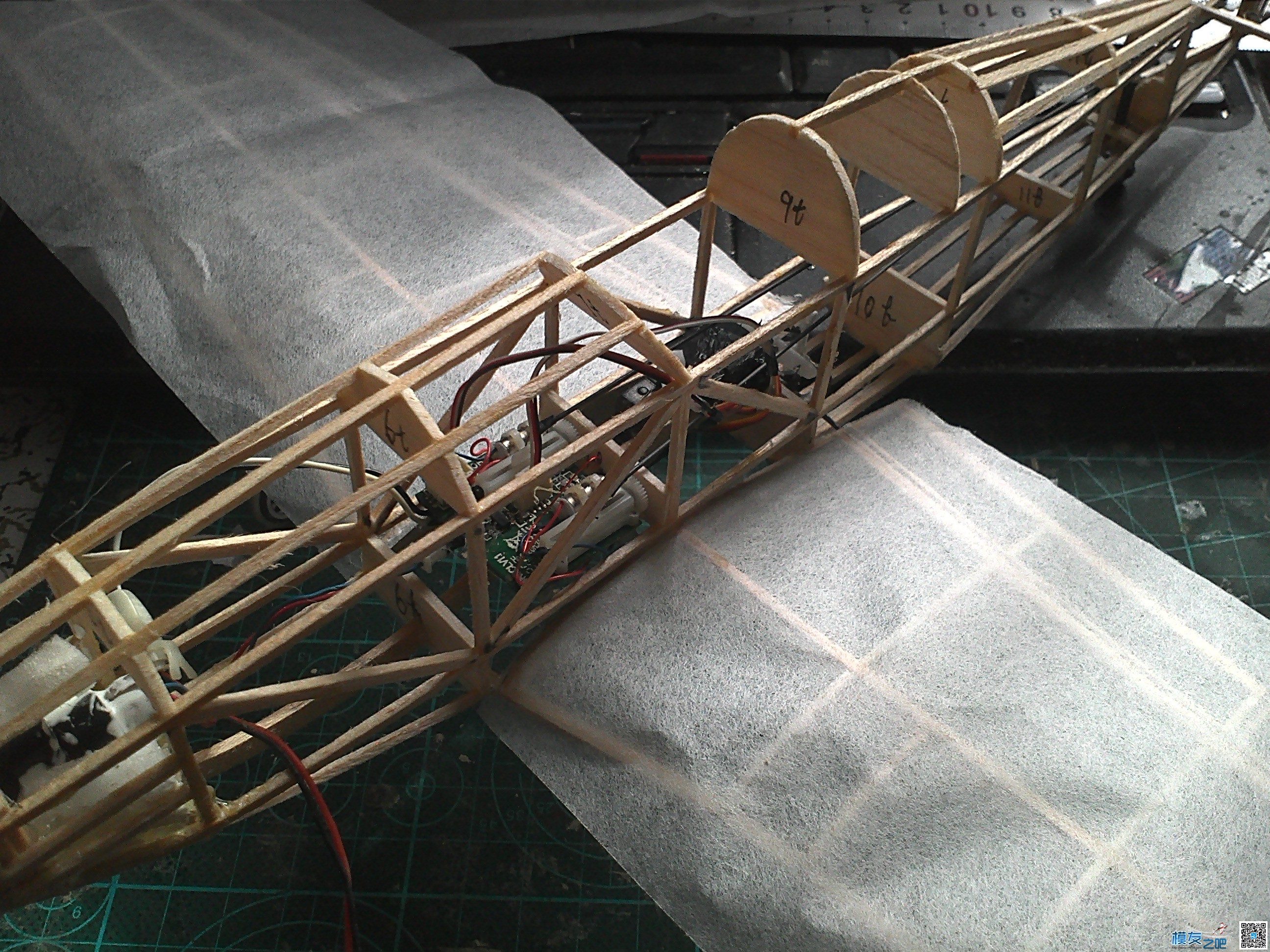

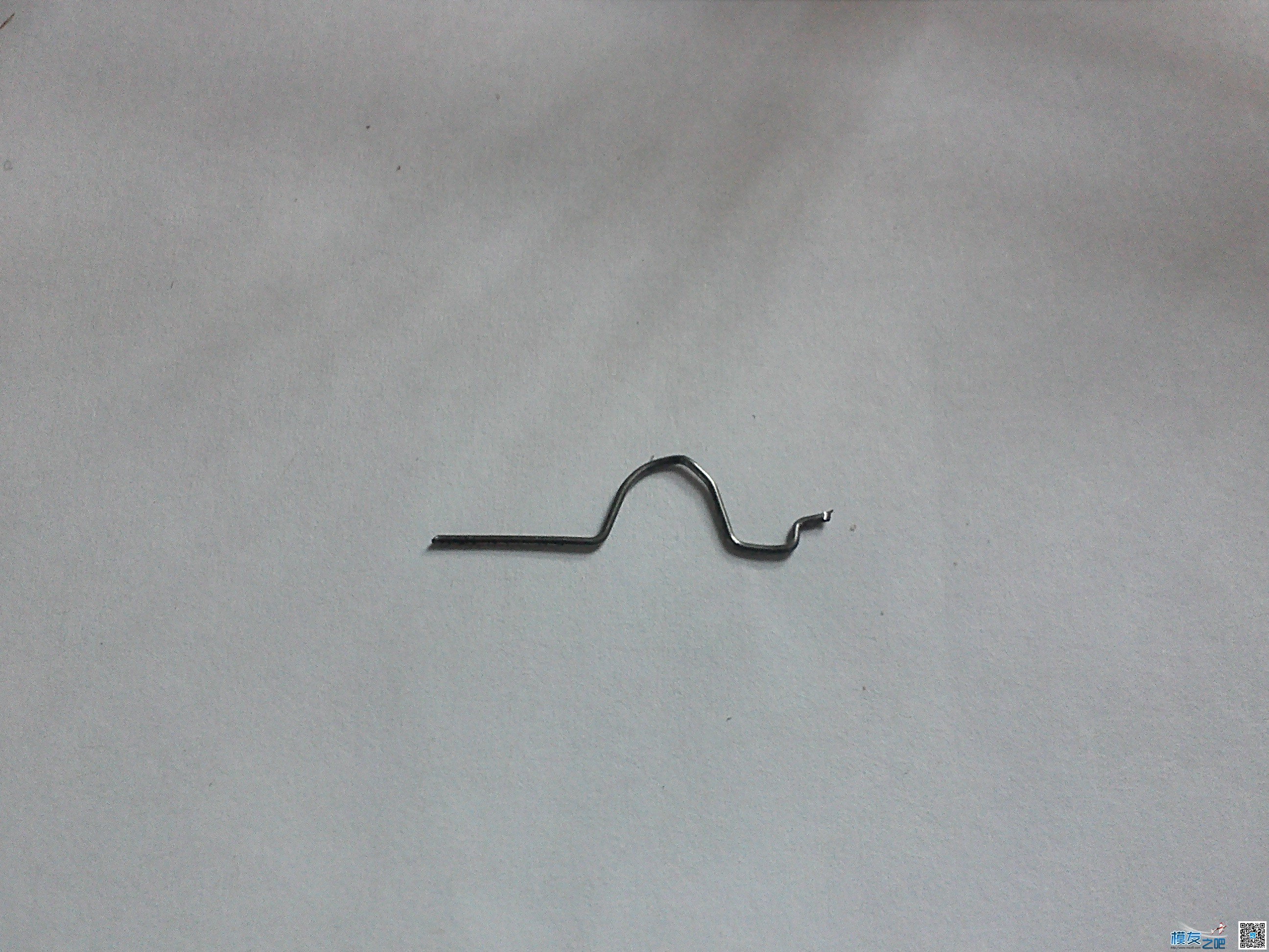

用热熔胶把副翼襟翼舵机固定好,并且安装好拉杆,接收机的安装位置在副翼舵机往机头方向两个隔板处
拉杆采用了最常用的钢丝弯制的夹头+热缩管收缩后滴502制作
迷你轻木机野马P51a 固定翼,舵机,图纸,接收机 作者:飞翔的橡皮筋 5858

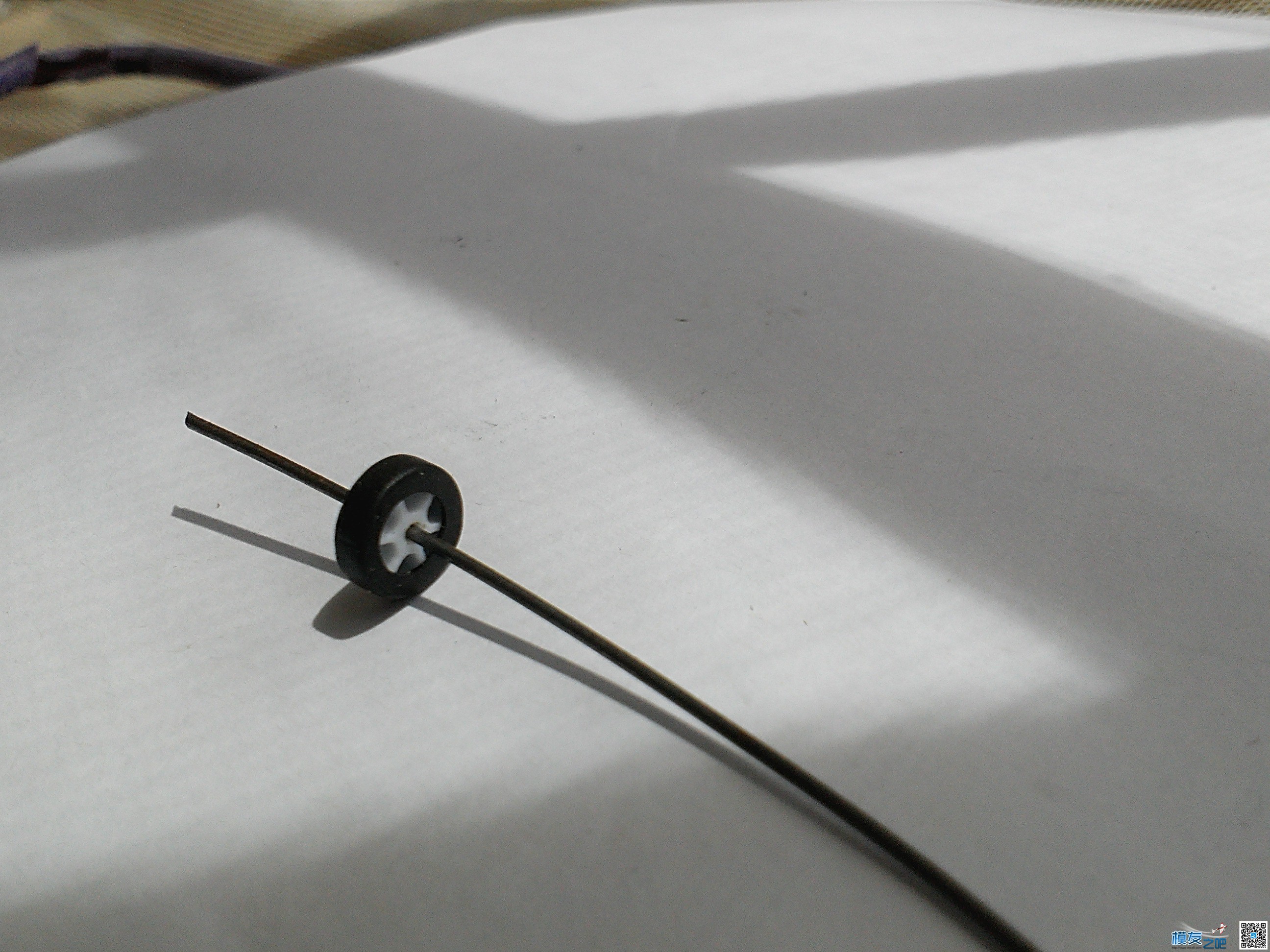

这样弯出一个半圆作为尾翼舵角传动用的部分,有了这个半圆可以进行舵面的微调
迷你轻木机野马P51a 固定翼,舵机,图纸,接收机 作者:飞翔的橡皮筋 8058

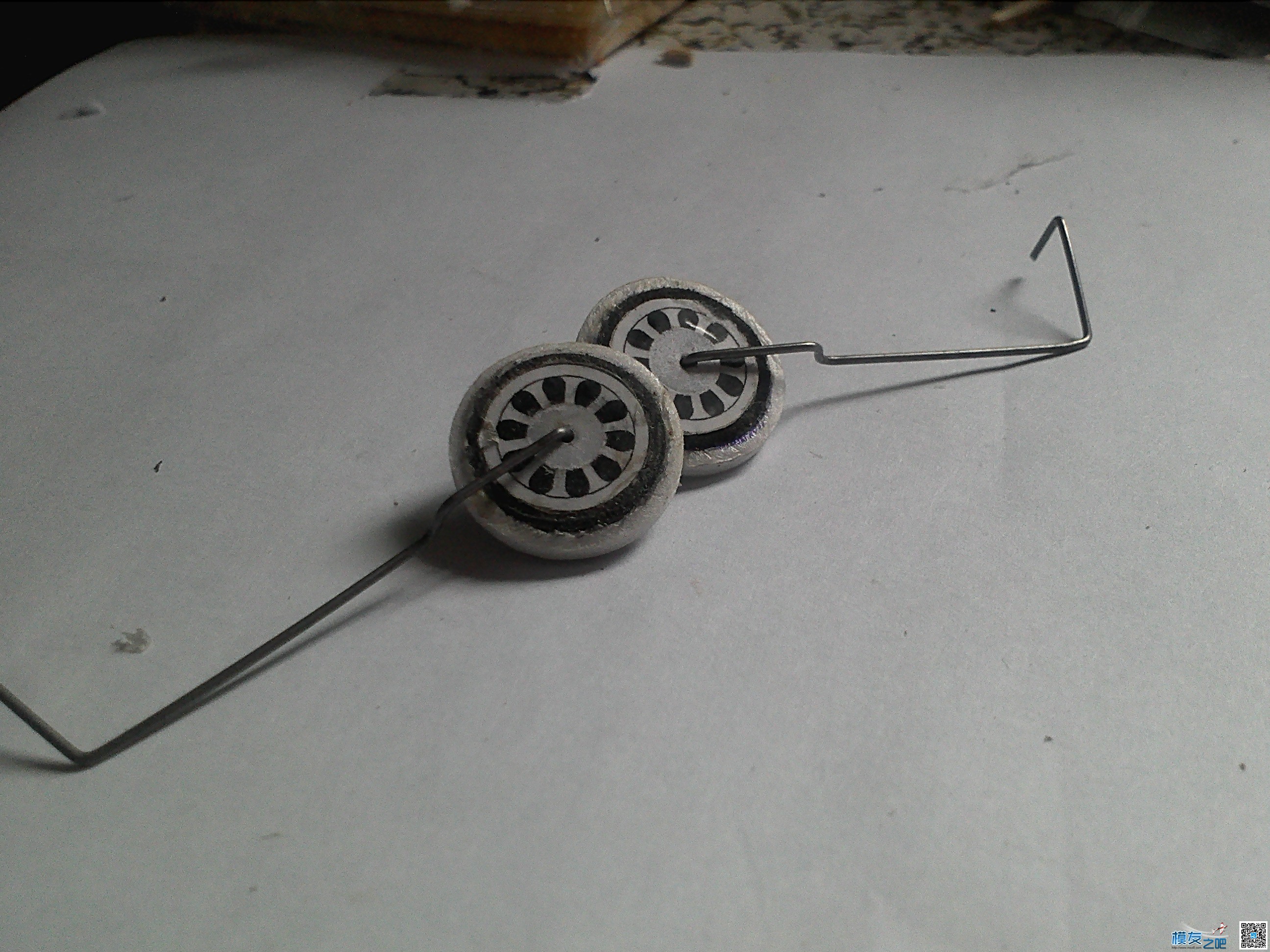

用0,8mm钢丝对着图纸弯制出来,装上轮子,用1MM热缩管收缩滴502固定住,轮子是超轻海绵轮。0.1克一个,
轮子两侧的轮子花纹是图纸上的,我剪下来后用泡沫胶粘在轮子上了
迷你轻木机野马P51a 固定翼,舵机,图纸,接收机 作者:飞翔的橡皮筋 7153

拉杆带动了方向舵,方向舵再加一根拉杆,带动尾轮,

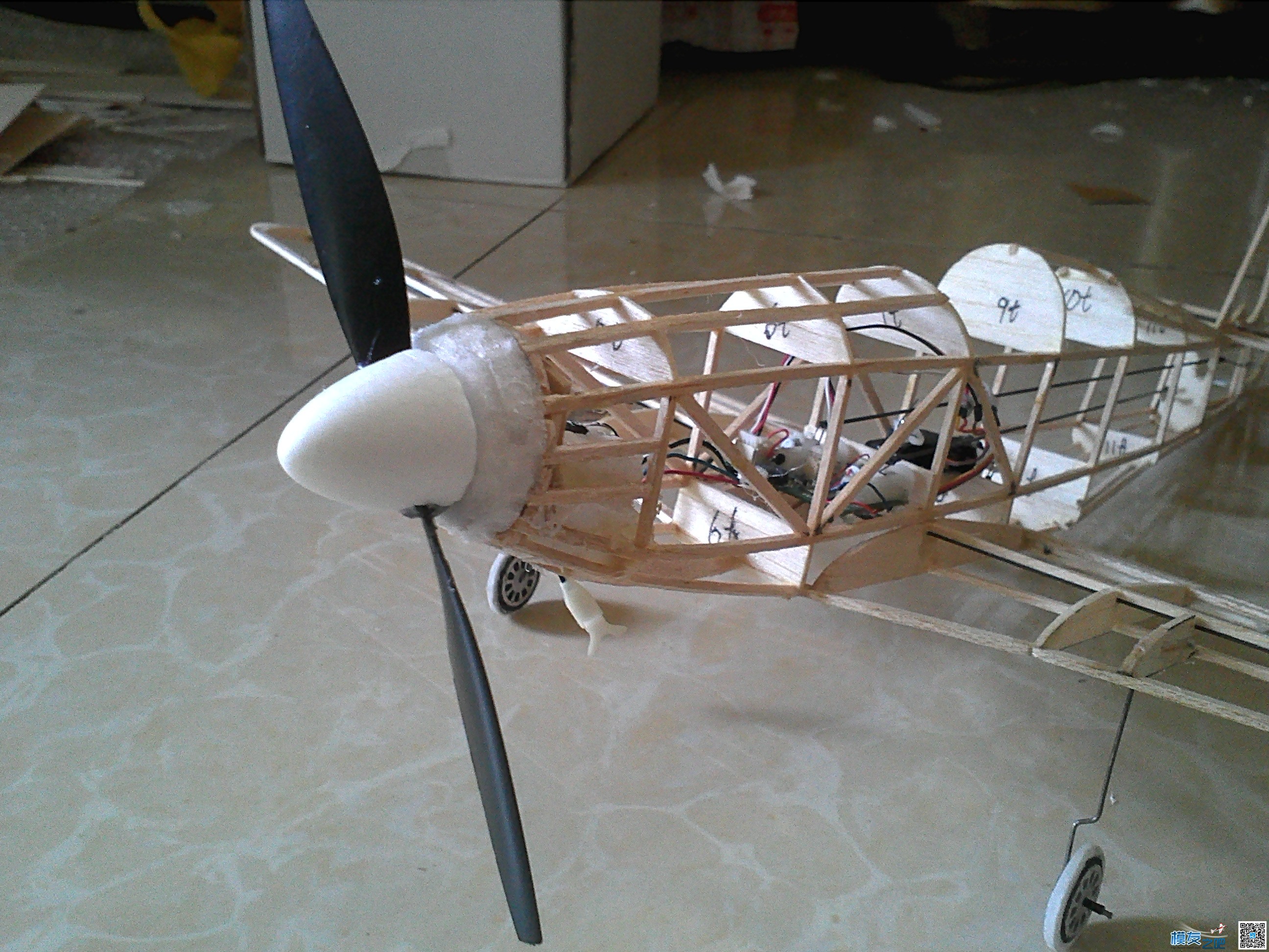

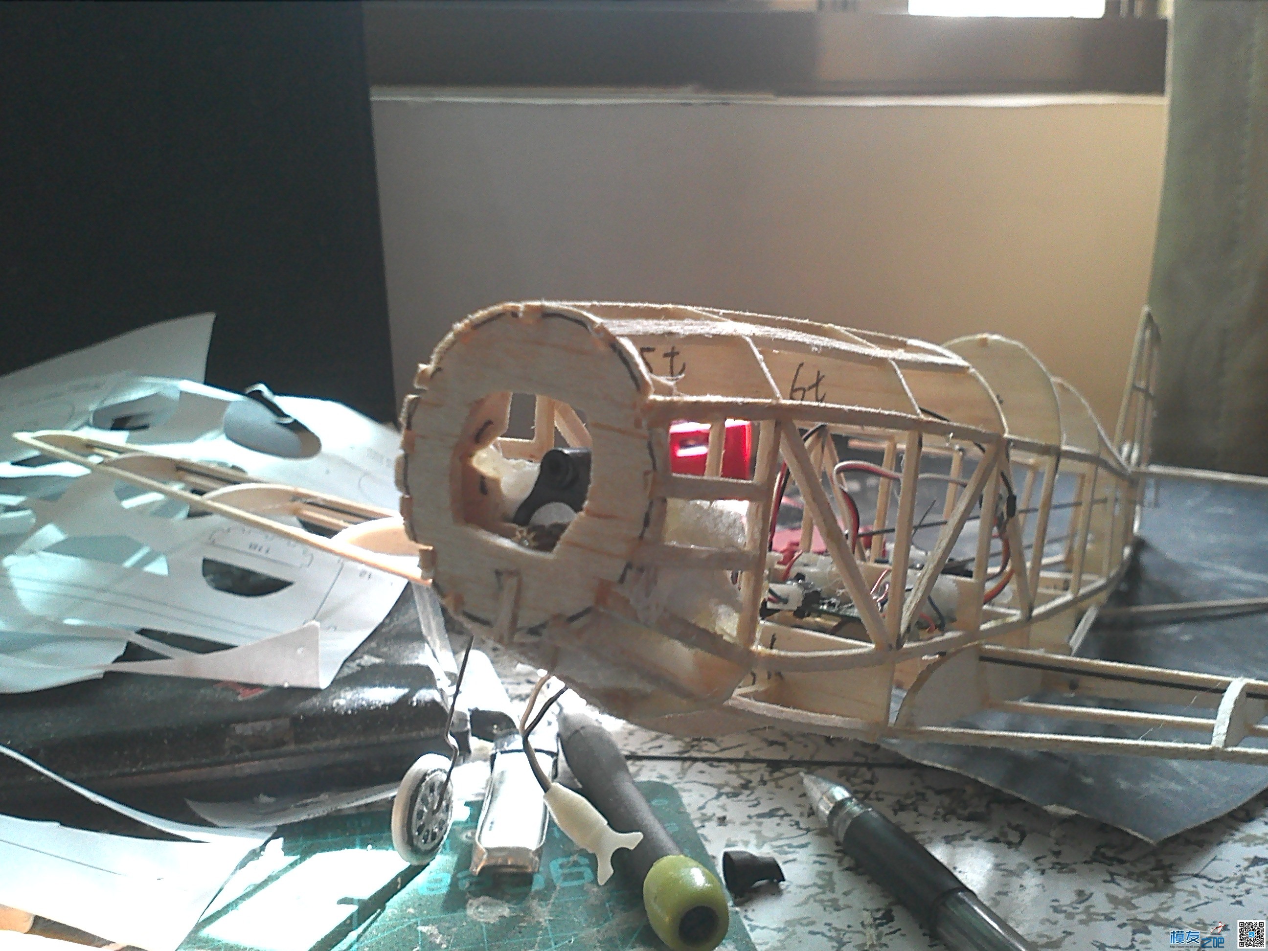

由于图纸是橡皮筋动力的,为了更方便减速组的安装,机头要缩短一部分,
迷你轻木机野马P51a 固定翼,舵机,图纸,接收机 作者:飞翔的橡皮筋 6597
减速组动力是用EPP固定在机头部分,我这里用的是704胶,天气热,用热熔胶会融化的,704耐热。就是干的慢一些,
迷你轻木机野马P51a 固定翼,舵机,图纸,接收机 作者:飞翔的橡皮筋 101

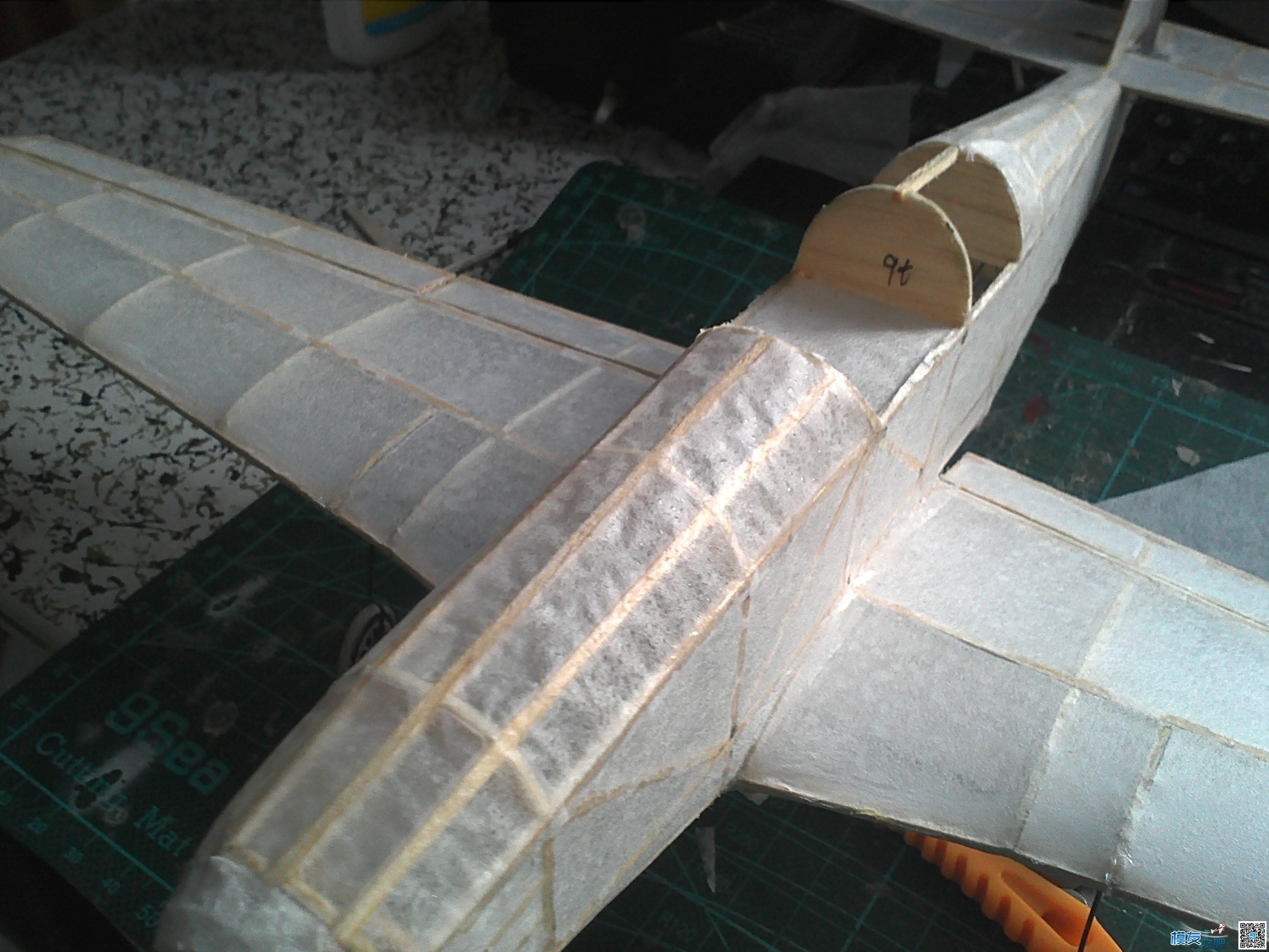

我用了空中轿车的桨罩,用少量的热熔胶固定在螺旋桨上,机头固定了3MM的EPP,然后裁剪的和桨罩差不多大小,这样装了桨罩看起来更一体,更流线型,还更耐炸
迷你轻木机野马P51a 固定翼,舵机,图纸,接收机 作者:飞翔的橡皮筋 2348

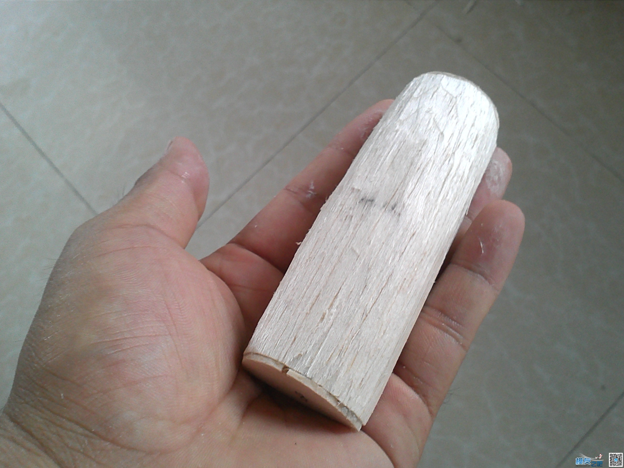

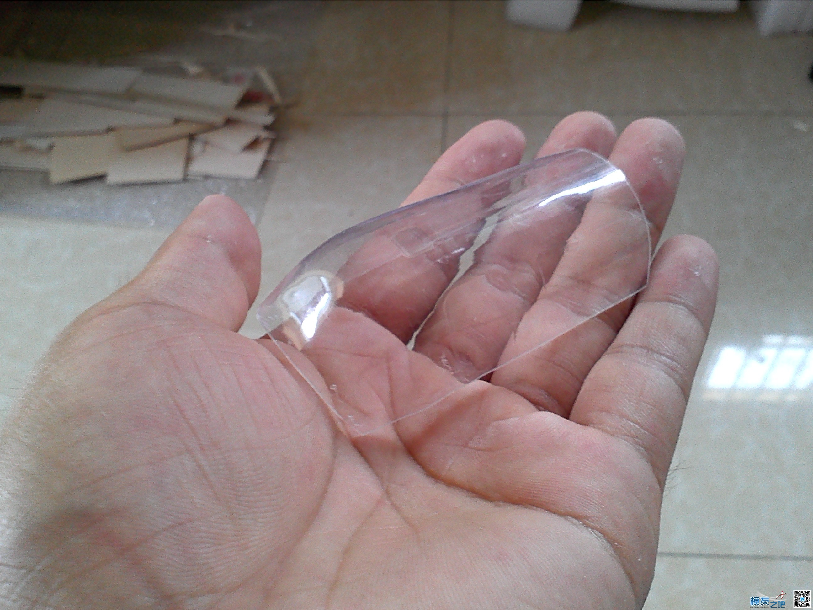

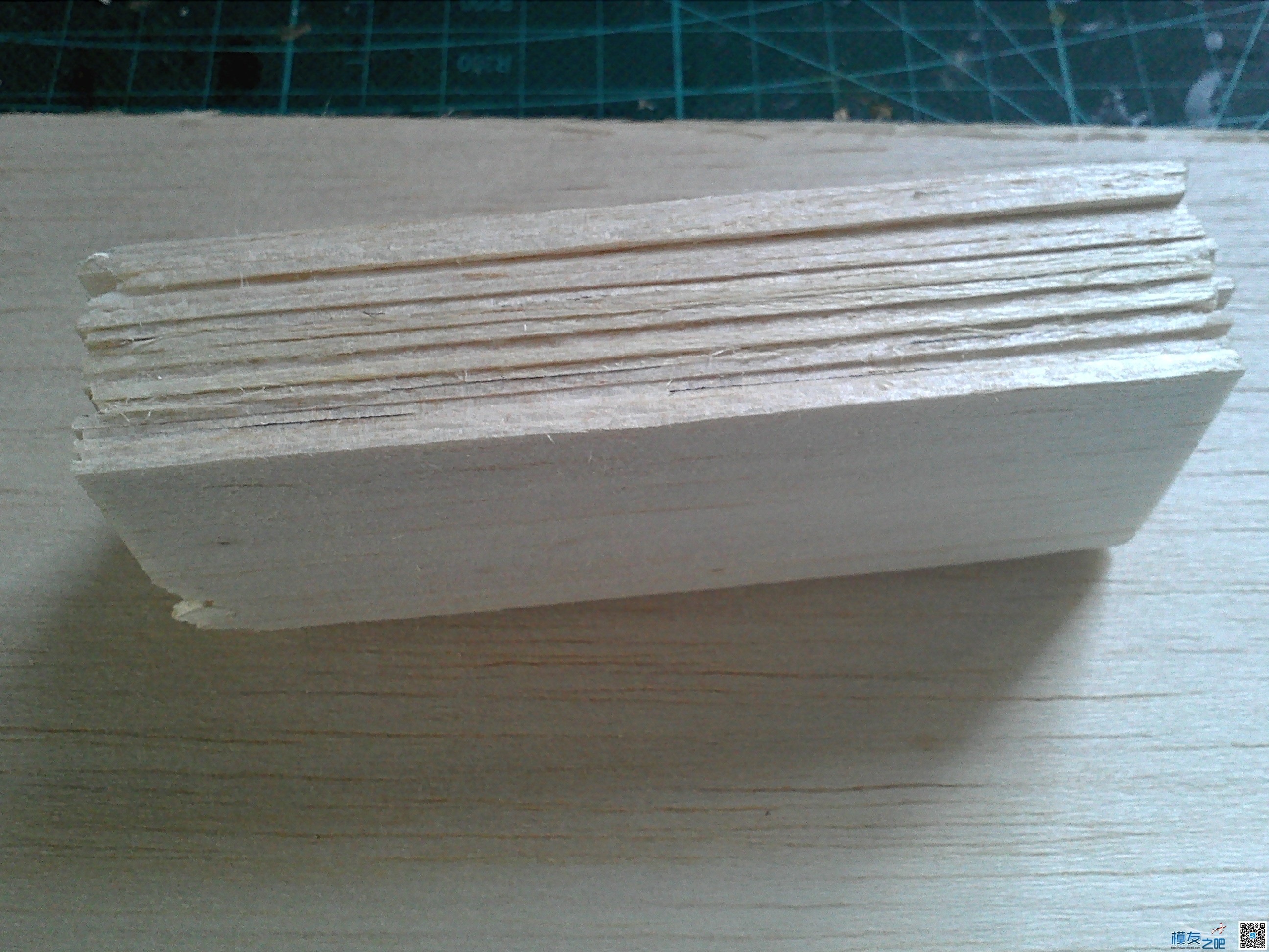

制作机舱罩子,这个是很多层轻木叠在一起,用502固定,然后在两侧贴上隔板,这样不至于打磨过度 迷你轻木机野马P51a 固定翼,舵机,图纸,接收机 作者:飞翔的橡皮筋 4036
迷你轻木机野马P51a 固定翼,舵机,图纸,接收机 作者:飞翔的橡皮筋 1884
打磨好后,塞进矿泉水瓶,用废料固定紧,放到水里煮开,然后剪下来

飞机开始用绵纸蒙皮,首先要蒙机翼内侧,并且等待干,
这是固定一个点,后面用白乳胶粘绵纸就可以拉扯着绵纸来蒙皮,这样能尽量减少皱纹
迷你轻木机野马P51a 固定翼,舵机,图纸,接收机 作者:飞翔的橡皮筋 2142
蒙好皮后涂涂布油,可以起到收缩作用,这样飞机蒙皮就紧绷绷的了,
迷你轻木机野马P51a 固定翼,舵机,图纸,接收机 作者:飞翔的橡皮筋 7986

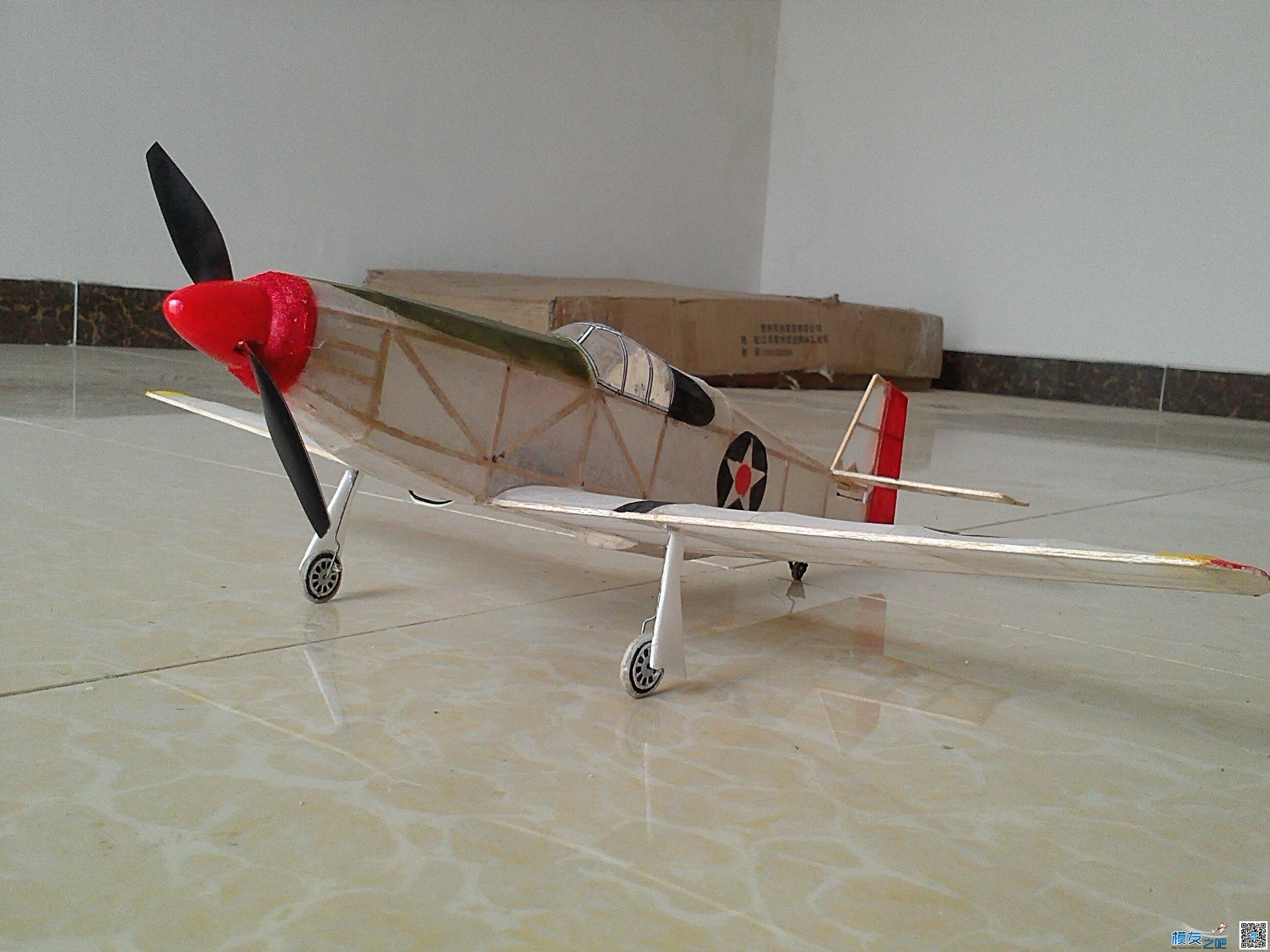

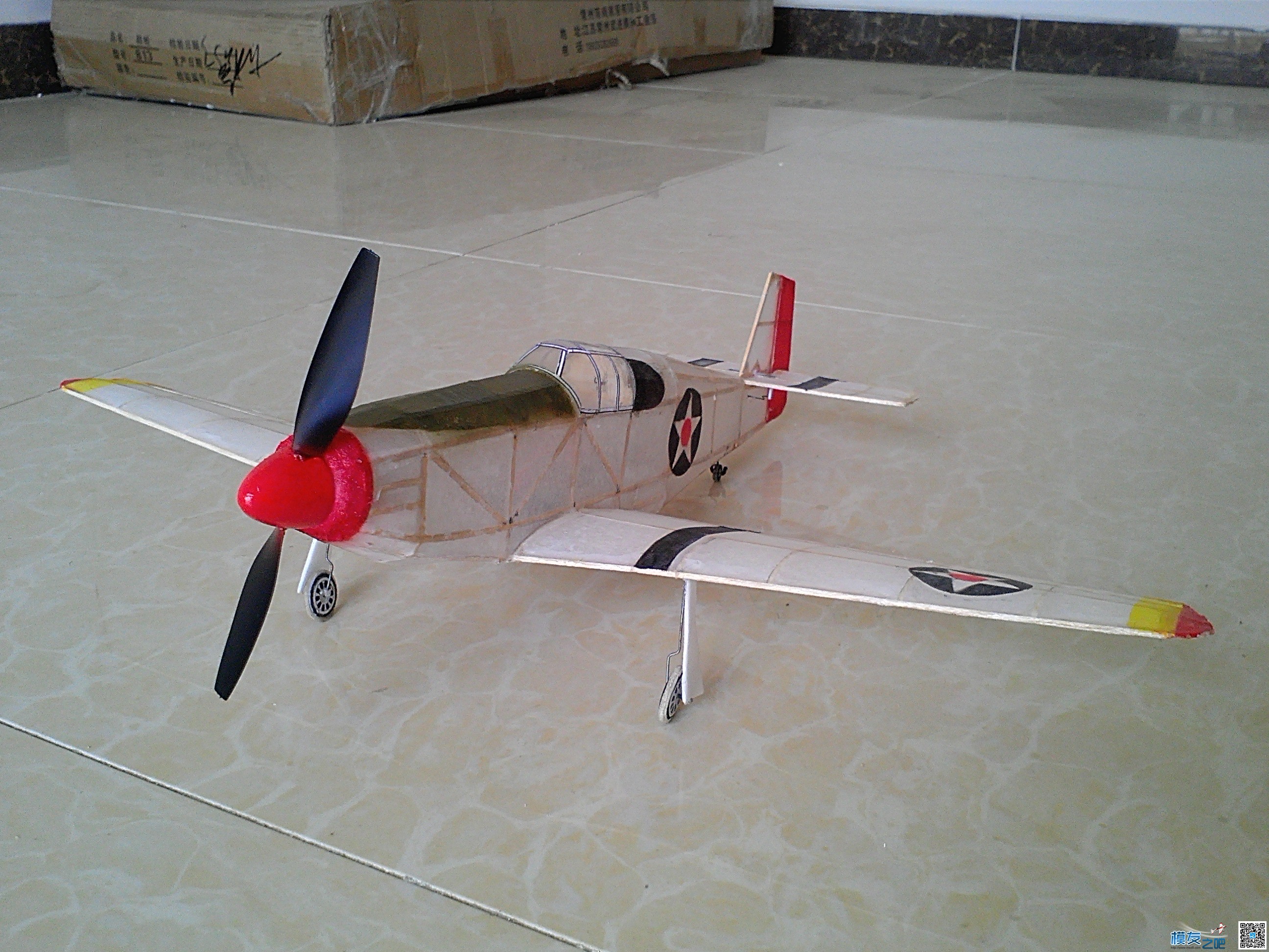

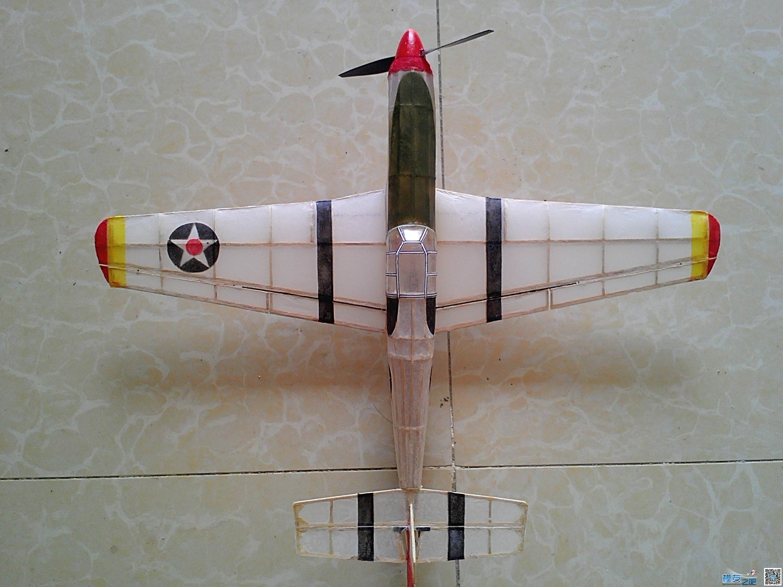

干了后进行了涂装,座舱罩子是用少量热熔胶固定的
迷你轻木机野马P51a 固定翼,舵机,图纸,接收机 作者:飞翔的橡皮筋 3232
迷你轻木机野马P51a 固定翼,舵机,图纸,接收机 作者:飞翔的橡皮筋 3702
迷你轻木机野马P51a 固定翼,舵机,图纸,接收机 作者:飞翔的橡皮筋 3367
迷你轻木机野马P51a 固定翼,舵机,图纸,接收机 作者:飞翔的橡皮筋 8475
我的飞机制作完成了,大家可以加QQ群:微型固定翼 455701170  多多交流迷你轻木机野马P51a 固定翼,舵机,图纸,接收机 作者:飞翔的橡皮筋 9351
