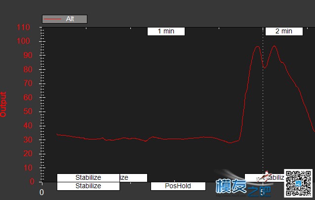

APM定点模式,一开始正常,可是突然蹿高。。。不知道为什么,帮忙看下日志分析下, GPS是M8N。
APM定点模式突然蹿高 APM,GPS 作者:601767 9566
日志地址:
http://pan.baidu.com/s/1o6mRo2Q

看到你的日志了,一共飞行8分钟,你的是APM,如果要记录一下震动要打开IMU,所以看不到你的震动曲线,我感觉你这个情况是震动过大引起的,先加个减震板来试一下吧,然后看下震动记录,期间我还看到有RTL记录,是不是你打的?在5-7分之间我看到有 ERR CRASH_CHECK-1 应该是震动的事,试下我说的吧

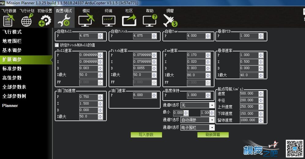

我apm2.6 也是 用的  3.15      他们说3.21   不稳定 是 真的 吗     pid    对不对   飞行  稳定  不错

大师 呀     你看  我这pid参数   今天飞了一下    发现自动返航 下降的 时候 机器乱晃      起飞   定点都没事   这是啥情况      数据在附件
2016-01-16 14-47-52.zip
683.08 KB, 下载次数: 1, 下载积分: 牛币 -10
下降晃是PID的问题,另外一个就是多数多轴都是这样的, 下降会晃的,跟乱流有关  详情 回复 发表于 2016-1-18 16:21
