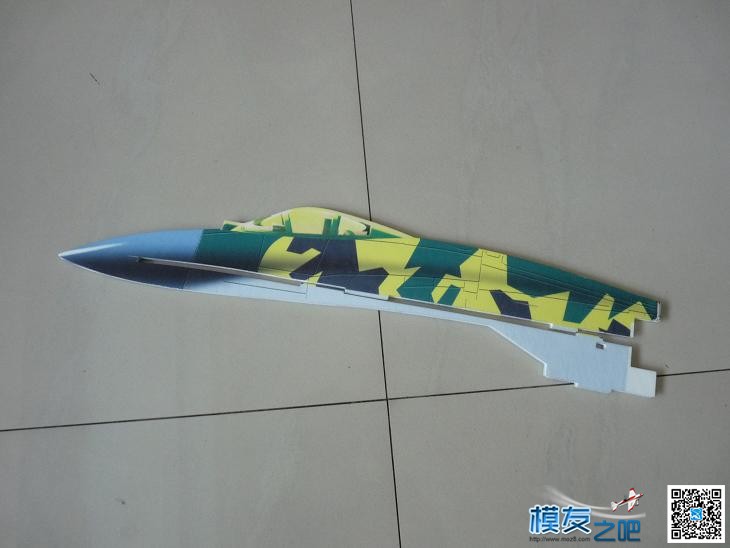

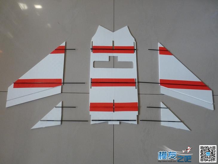

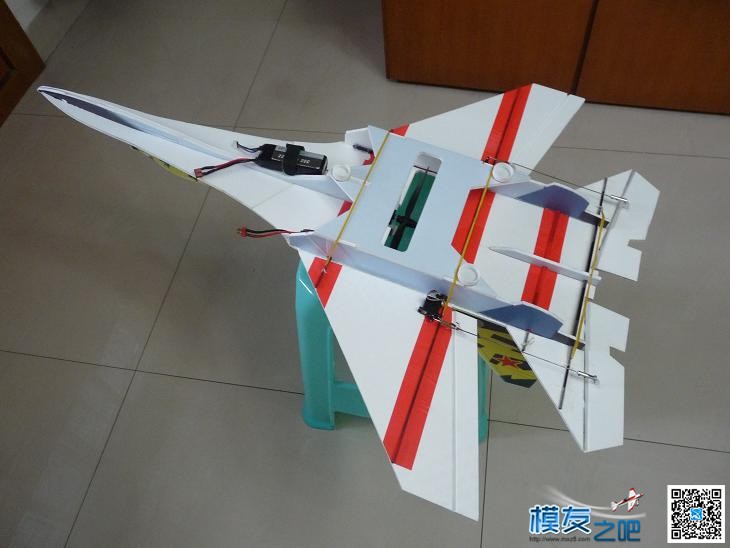

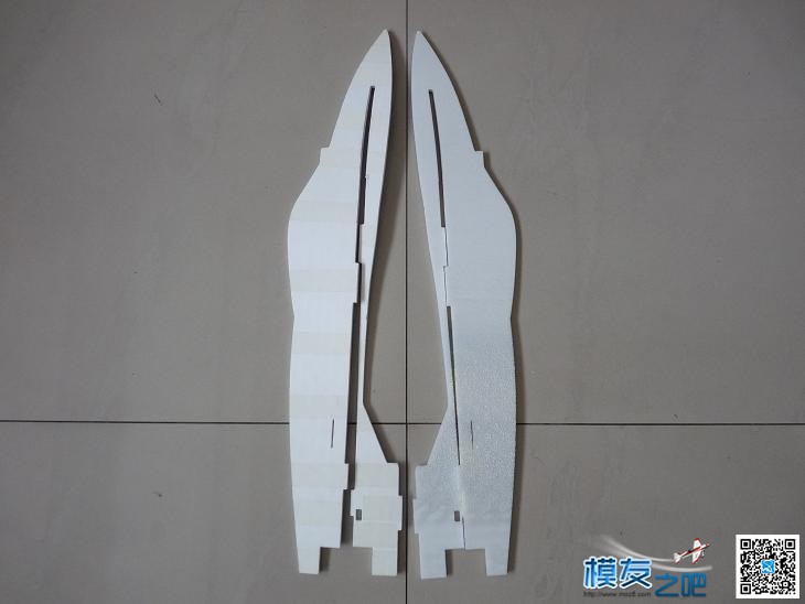

机身板材腹部,画好红线,以便粘装对插的碳杆。
可拆卸SU27魔术板战斗机 战斗机,魔术 作者:zxg1026 8195

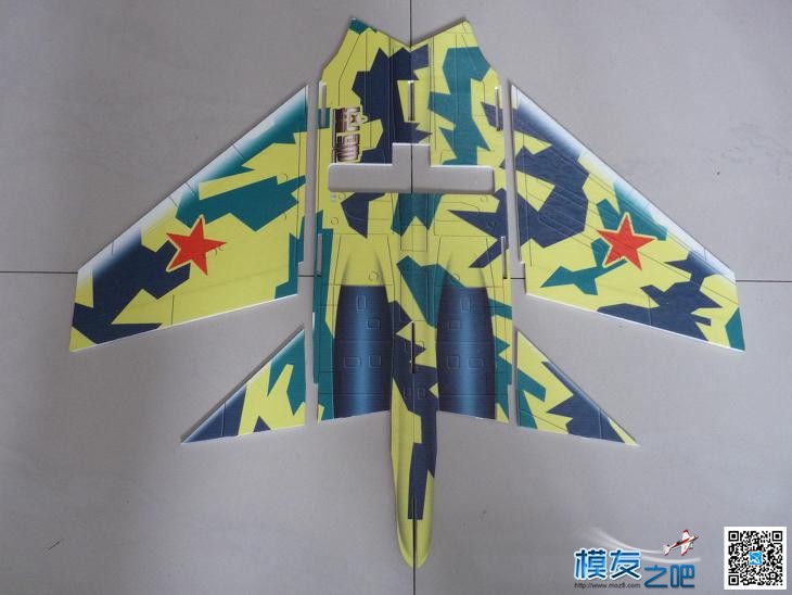

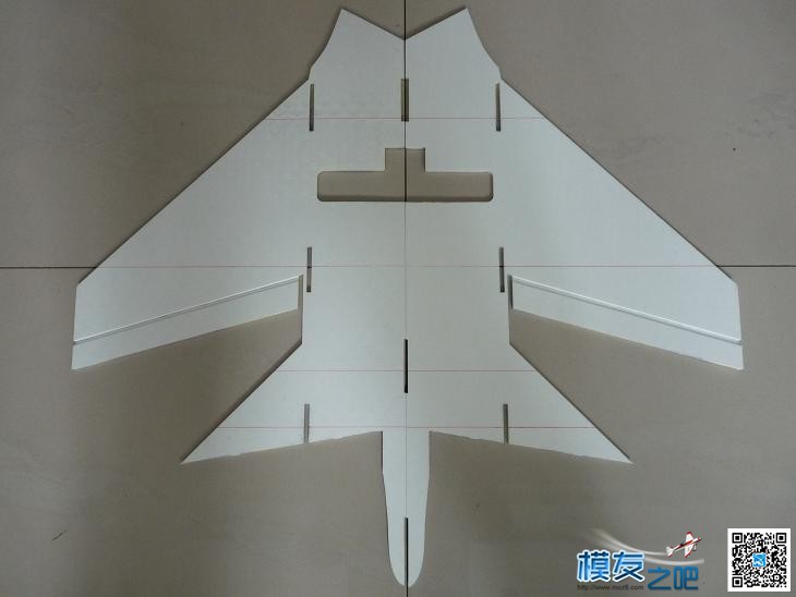

将主机翼和水平尾翼与机身切开。
可拆卸SU27魔术板战斗机 战斗机,魔术 作者:zxg1026 8555

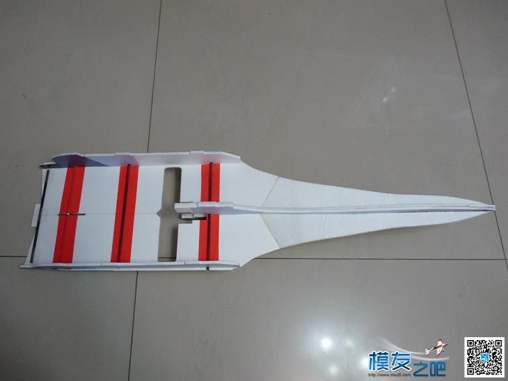

粘装固定好对插碳杆的样子。
可拆卸SU27魔术板战斗机 战斗机,魔术 作者:zxg1026 6645

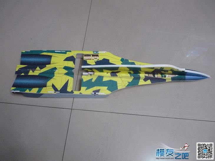

将机头和机身用泡沫胶粘合。
可拆卸SU27魔术板战斗机 战斗机,魔术 作者:zxg1026 9604
机头和机身粘合后腹部图。
可拆卸SU27魔术板战斗机 战斗机,魔术 作者:zxg1026 8085

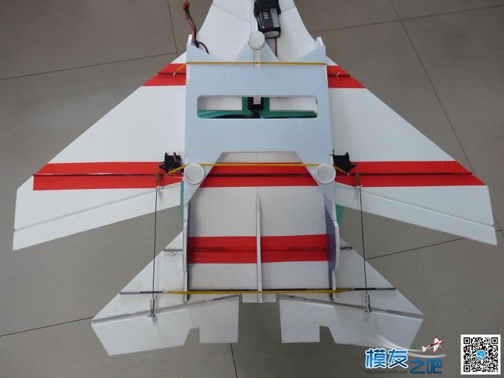

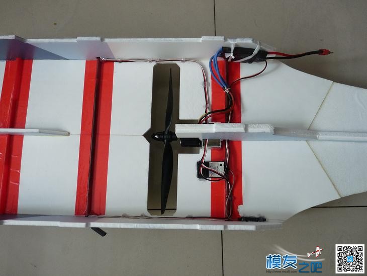

安装并固定好接收机、电调、舵机延长线。
可拆卸SU27魔术板战斗机 战斗机,魔术 作者:zxg1026 8269

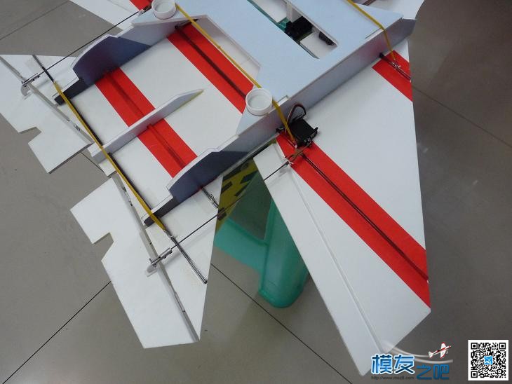

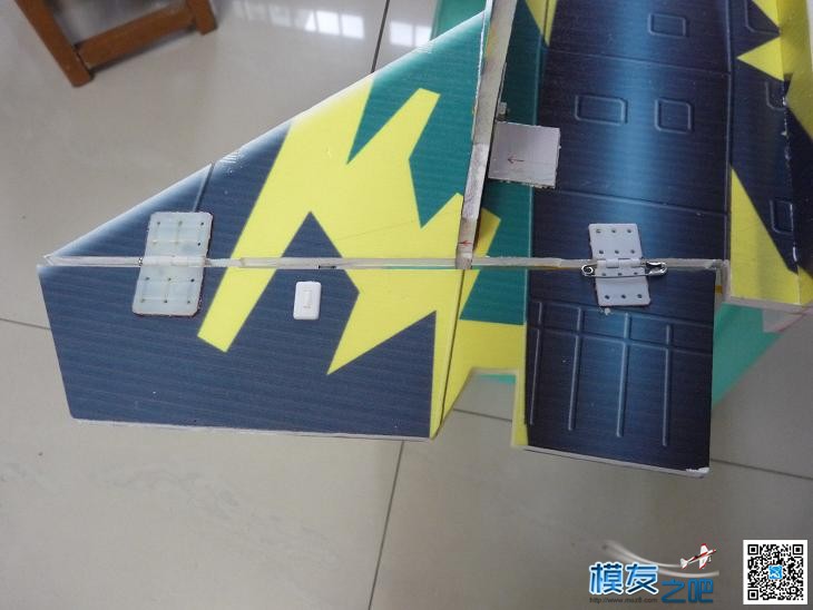

水平尾翼采取固定合页和活动合页+锁针方式与机身固定。
可拆卸SU27魔术板战斗机 战斗机,魔术 作者:zxg1026 3546

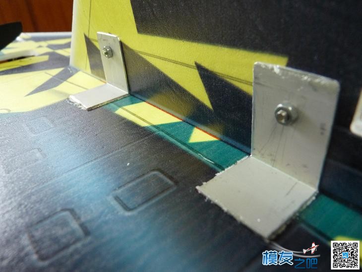

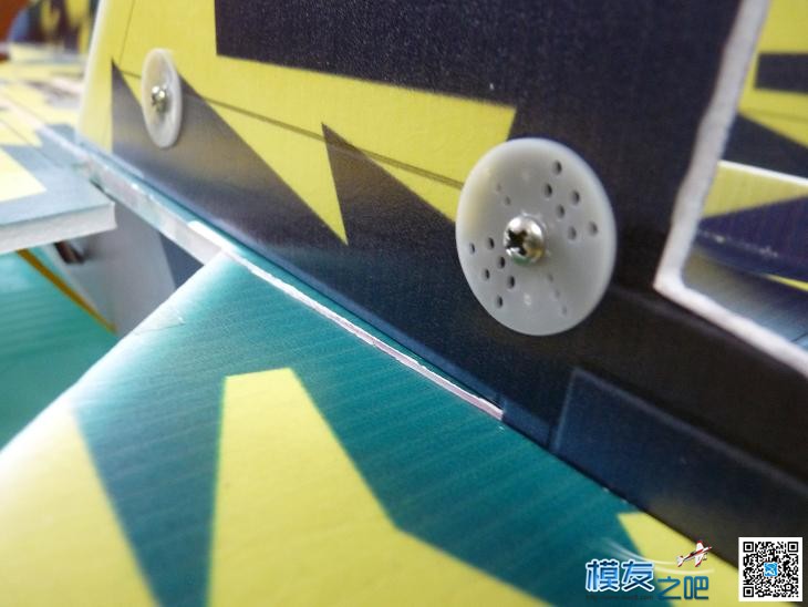

将垂直尾翼与侧板切开,采取L型硬质铝合金+螺丝与机身固定。
可拆卸SU27魔术板战斗机 战斗机,魔术 作者:zxg1026 468
垂直尾翼通过L型硬质铝合金+螺丝与机身固定。
可拆卸SU27魔术板战斗机 战斗机,魔术 作者:zxg1026 2398

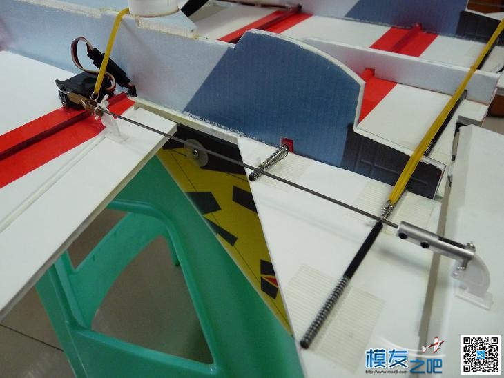

主机翼和水平尾翼采取混控联动方式。
可拆卸SU27魔术板战斗机 战斗机,魔术 作者:zxg1026 3815
主机翼和水平尾翼采取混控联动方式。
可拆卸SU27魔术板战斗机 战斗机,魔术 作者:zxg1026 8240

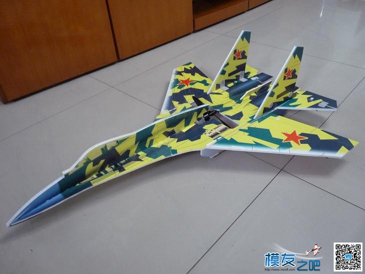

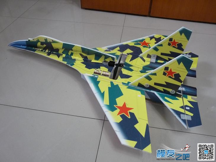

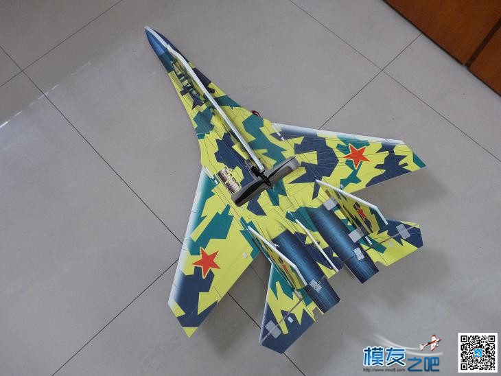

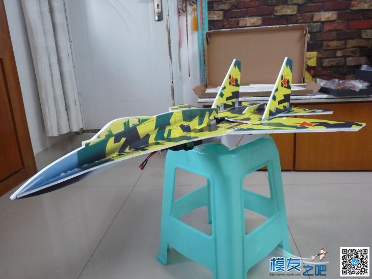

整机组装好后的样子。
可拆卸SU27魔术板战斗机 战斗机,魔术 作者:zxg1026 4509
整机组装好后的样子。
可拆卸SU27魔术板战斗机 战斗机,魔术 作者:zxg1026 9860
整机组装好后的样子。
可拆卸SU27魔术板战斗机 战斗机,魔术 作者:zxg1026 4064
整机组装好后的样子。
可拆卸SU27魔术板战斗机 战斗机,魔术 作者:zxg1026 2171
整机组装好后的样子。
可拆卸SU27魔术板战斗机 战斗机,魔术 作者:zxg1026 5839
整机组装好后的样子。
可拆卸SU27魔术板战斗机 战斗机,魔术 作者:zxg1026 6948

这款是三通道的飞机吧?
发表于 2015-6-4 11:40:05 | 显示全部楼层
飞机很好,简单好飞,关键是楼主心细可拆卸SU27魔术板战斗机 战斗机,魔术 作者:上隐九天 4553
发表于 2015-6-4 11:40:25 | 显示全部楼层
飞机很好,简单好飞,关键是楼主心细可拆卸SU27魔术板战斗机 战斗机,魔术 作者:上隐九天 9913
 楼主| 发表于 2015-6-4 13:33:01 | 显示全部楼层
应该算3通道的
魔术板的特性是绵软,绵软的优点是耐撞击、耐撕裂,缺点是没有KT板硬挺,加之板材厚度5毫米,显得有些单薄。如果板材用7毫米厚的,可能要好一些。
