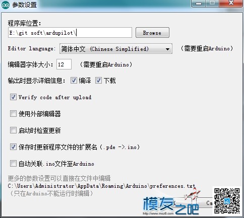

发表于 2015-6-4 08:41:25 | 显示全部楼层 |阅读模式
根据http://wenku.baidu.com/link?url=YSPIbovlxzJCYnSXwkTW5wJ9W_mhGt8k5LyWsr38lYPp8MOW6ZP2kT7LTe9ZcmWieO0hBQUcfNvwYoNdwS1ksKPkSPM5Xm69Dm6R6irs1KK
进行的
用github 下载的  ardupilot  应该不存在下载的问题
用专版 arduino 关于使用arduino编译apm固件的问题 固定翼,固件,多轴,APM 作者:韩蜀黍 8835
发现程序库里只有 lib  和tools 分支  没有  小车 固定翼 多轴 固件什么的
是什么问题?

 楼主| 发表于 2015-6-4 11:23:15 | 显示全部楼层
Marshal 发表于 2015-6-4 10:18
APM安装固件:
在MP里
我要学源码。。。。。

发表于 2015-6-5 00:09:32 | 显示全部楼层
韩蜀黍 发表于 2015-6-4 20:45
已经用github下载源码了,只是不出现在程序库里就是
拷过去,并在安卓IDE库里增加一下就可以了
 楼主| 发表于 2015-6-5 10:11:09 | 显示全部楼层
已经把  文件夹加入    程序库了
就是不显示  只显示 tools 和 lib
你要把APM板子连接上  详情 回复 发表于 2015-6-5 10:37

 楼主| 发表于 2015-6-10 10:21:59 | 显示全部楼层
Marshal 发表于 2015-6-5 14:03
嗯,是怎么解决的
不用  github 上下载的    工程,而是用别人提取出来的文件,就可以用了

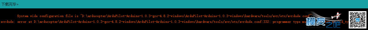

发表于 2015-7-29 17:49:39 | 显示全部楼层
关于使用arduino编译apm固件的问题 固定翼,固件,多轴,APM 作者:roybitloo 6827 我用了其他地方下载的源码,下载时出现了这个错误,楼主遇到过吗?
