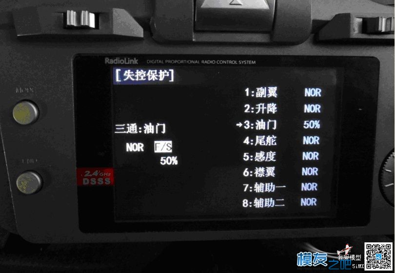

我们先设置油门的失控保护输出,用导航键将箭头光标移动到油门上,然后转动push使左侧F/S高亮显示开启失控保护,接着就是输入失控保护值,如何输入呢?以下文字看清楚了:把油门摇杆拨到中间,按一下push键,系统会自动把当前读取到的油门值显示在界面上了,由此完成油门保护输出的设置
乐迪AT10应用于APM飞控时设置失控保护教程 固定翼,飞控,乐迪,接收机,APM 作者:RADIOLINK乐迪 9393
