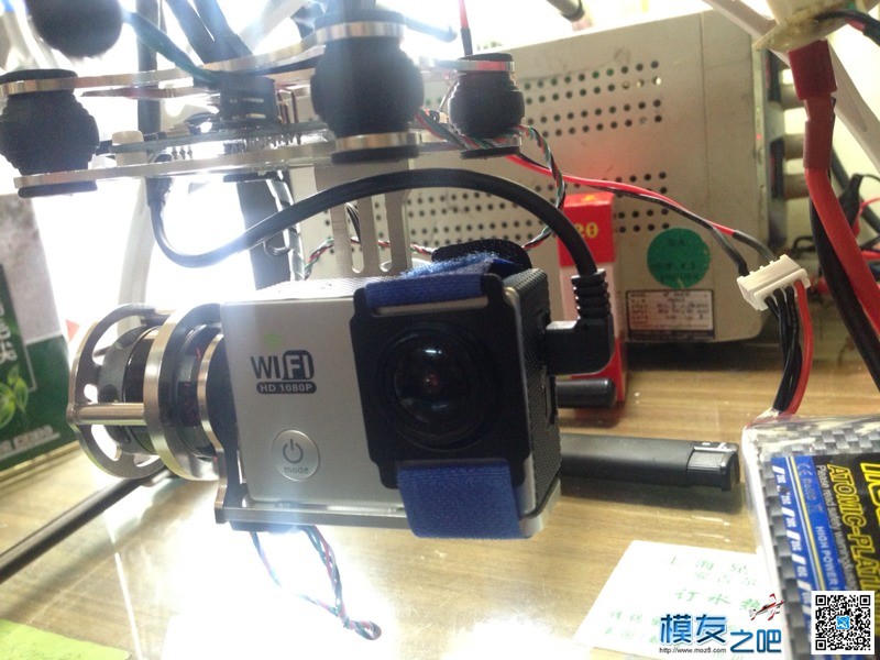

闲来无事,初入四轴,2212朗宇,天行者20A电调,450杂牌机架,APM28十6MGpS  3S3500电,今天挂了个二轴台云,上了SJ6000,发现插头位置很不好,而且插拔内存卡一定要折下相机,不爽,私自给它换了个向,同时把托台下陀锣仪模块相应换了个位,以配合板内固件,因为没刷改软件只有这么干了

发表于 2015-6-7 13:23:01 | 显示全部楼层
这个云台效果怎样
发表于 2015-6-7 13:24:33 | 显示全部楼层
续航多久啊
发表于 2015-6-7 13:24:48 | 显示全部楼层
这云台叫什么啊
 楼主| 发表于 2015-6-7 13:28:43 | 显示全部楼层
3500 电池  云台,总重2.1KG    5分钟吧
 楼主| 发表于 2015-6-7 13:29:34 | 显示全部楼层
云台效果可以的。

发表于 2015-6-8 13:45:12 | 显示全部楼层
山狗怎么接线啊
发表于 2015-6-8 13:45:23 | 显示全部楼层
截图传的画
 楼主| 发表于 2015-6-8 16:06:28 | 显示全部楼层
只要接12V电,遥控二个通道接入及可
 楼主| 发表于 2015-6-8 16:08:24 | 显示全部楼层
就接二根,
