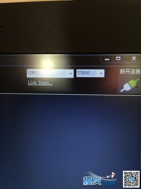

[已解决] APM数传。卡在正在获取参数
发表于 2015-6-7 18:53:04 | 显示全部楼层 |阅读模式
APM数传。卡在正在获取参数。晃动飞控软件上面能看到姿态变化。就是不能调参。 APM数传。卡在正在获取参数 软件 作者:S!1ence. 7245 APM数传。卡在正在获取参数 软件 作者:S!1ence. 7889
发表于 2015-6-7 19:09:36 | 显示全部楼层
升级一下两端的固件和APM固件再试  ...
请参考泡泡老师的帖子 http://www.moz8.com/thread-36175-1-1.html
发表于 2015-6-8 23:50:55 | 显示全部楼层
数传连接时,把OSD 的TX线拔掉
发表于 2015-6-10 12:03:53 | 显示全部楼层
按二楼的方法做,还是不行,测量数传的供电电压是多少V.
