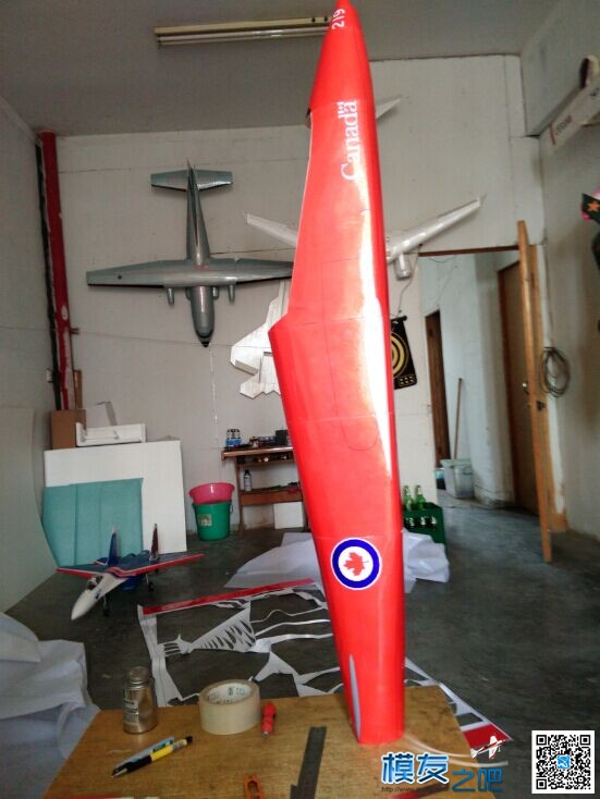

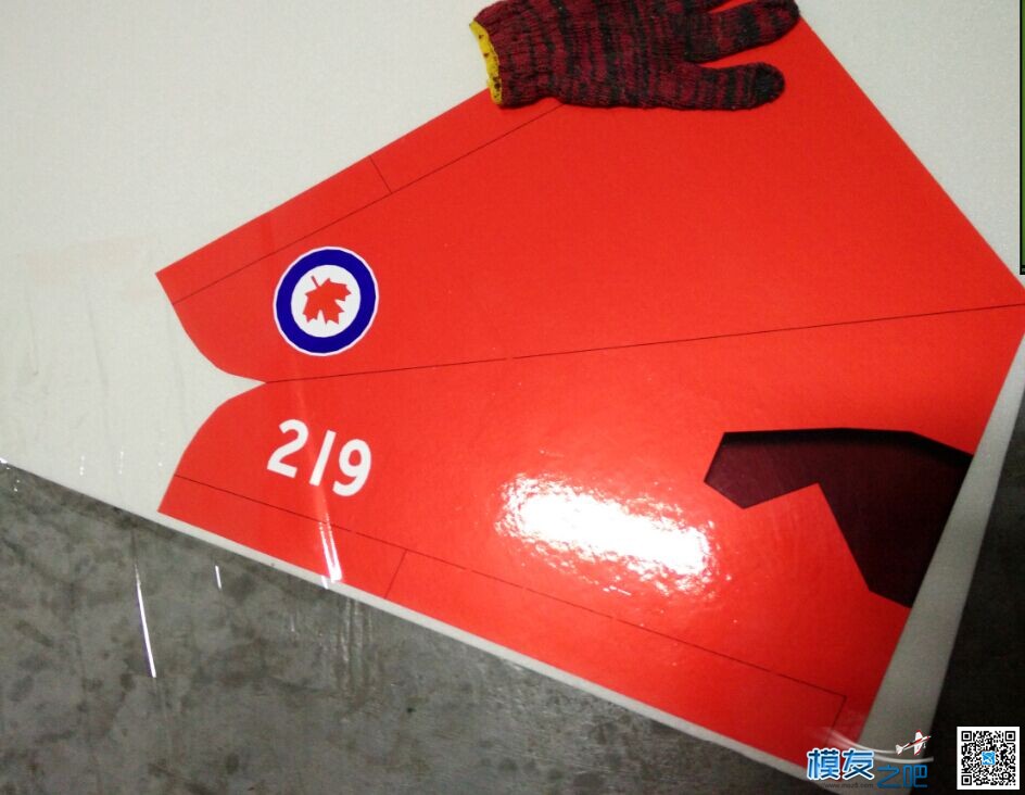

飞机翼展一米,机长一米二,可以用70涵道60A电调4S2600毫安电池做涵道机,本人采用朗宇2216KV2400电机6045三叶桨做尾推动力,起飞重量1050克左右,百分之五十油门可平飞,

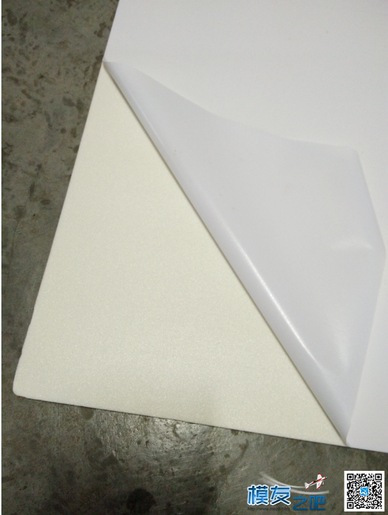

下面分享一些制作图片,使用的是广告店购买的双面覆膜KT板,制作时两面的膜都撕掉,强度不用担心,还可以减轻很多重量, 【我爱DIY】务虚版红箭制作过程 制作 作者:木~子~李 3274

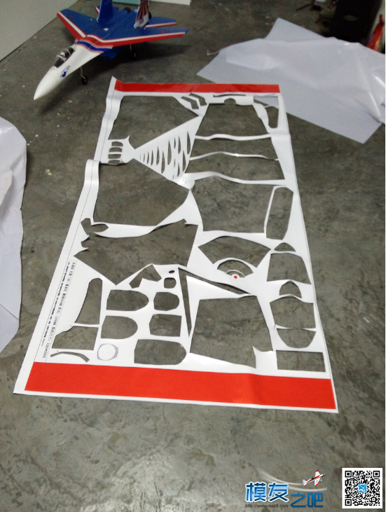

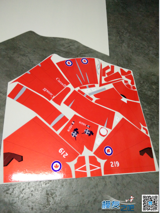

切图纸时最好是先把图纸切下来再贴在KT板上,这样稍微麻烦点,但是有很多好处,不但可以节省KT板,而且整张图纸的完整度还保持着,对于制作飞机时有些部件不知道用在哪里的也可以在图纸上找到相应位置,切下来的图纸在往KT板上贴时不要把背胶全部撕掉,先撕开一脚然后用手套或者毛巾边斯背胶边用毛巾将图纸摊平,这样可以避免有气泡

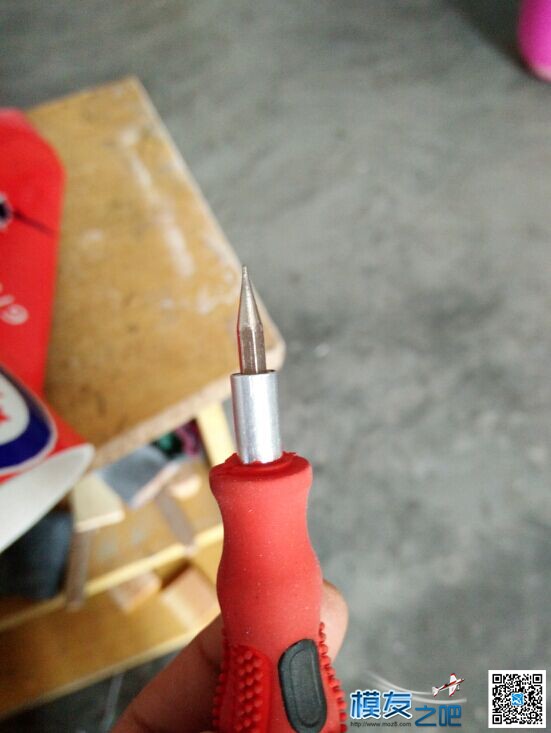

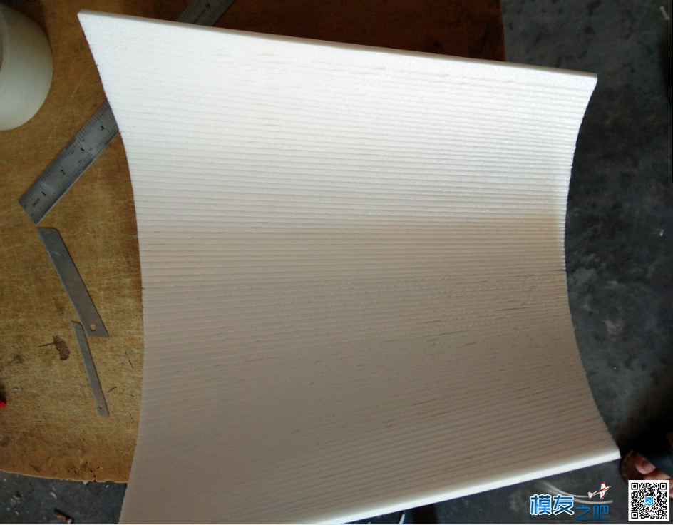

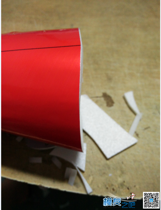

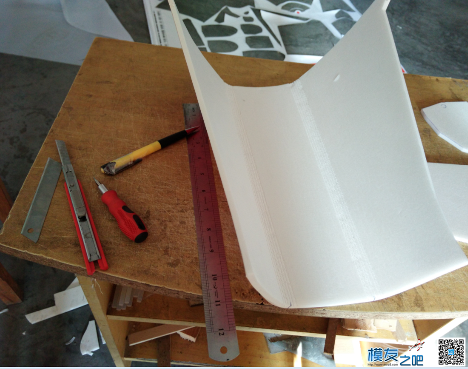

制作机身折KT板前需要将KT板背面用笔尖或者其它尖的东西划线,划线密度越大折出机身的效果越好,如果机身不是圆形的就不需要全部划线,只需在需要折的位置划几条就可以,折好对接时用透明胶带粘住,机身分段对接时要将对接处多出的KT板用美工刀修掉,
【我爱DIY】务虚版红箭制作过程 制作 作者:木~子~李 8815 【我爱DIY】务虚版红箭制作过程 制作 作者:木~子~李 4647 【我爱DIY】务虚版红箭制作过程 制作 作者:木~子~李 1788 【我爱DIY】务虚版红箭制作过程 制作 作者:木~子~李 1420 【我爱DIY】务虚版红箭制作过程 制作 作者:木~子~李 1652

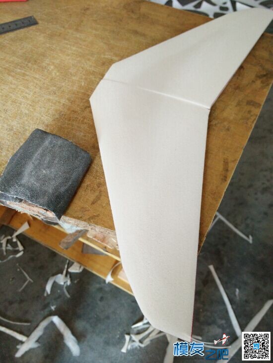

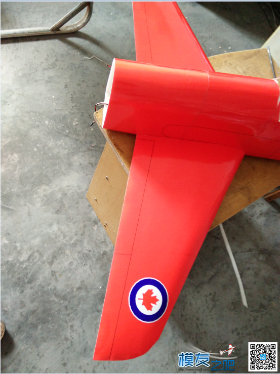

平尾与垂尾,先将需要对折的地方切开,注意不要切到写真膜,然后用美工刀削成斜面,最后打磨
【我爱DIY】务虚版红箭制作过程 制作 作者:木~子~李 6083 【我爱DIY】务虚版红箭制作过程 制作 作者:木~子~李 1444 【我爱DIY】务虚版红箭制作过程 制作 作者:木~子~李 1398

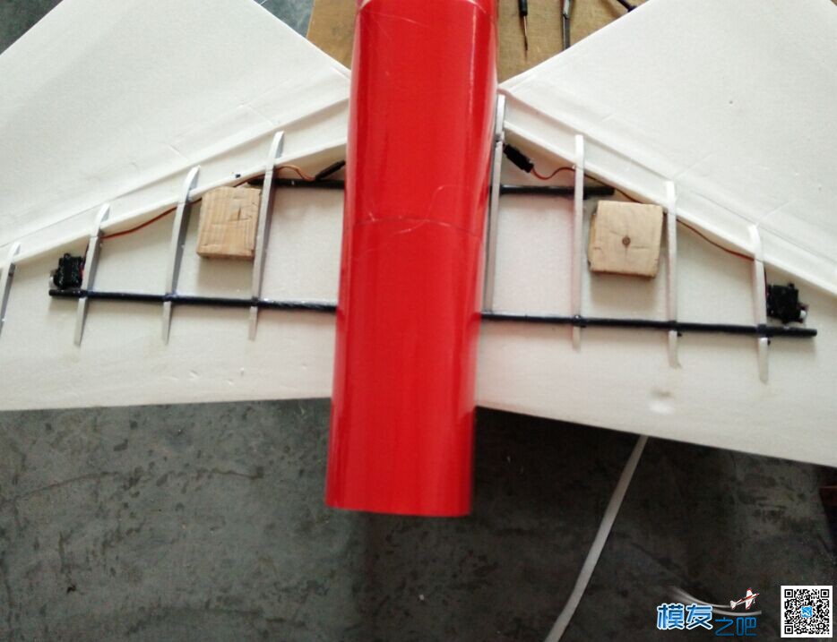

为了节省舵机平尾只用一个舵机,用钢丝和圆珠笔做了个简易的联动装置,
【我爱DIY】务虚版红箭制作过程 制作 作者:木~子~李 4087 【我爱DIY】务虚版红箭制作过程 制作 作者:木~子~李 9780 【我爱DIY】务虚版红箭制作过程 制作 作者:木~子~李 2794

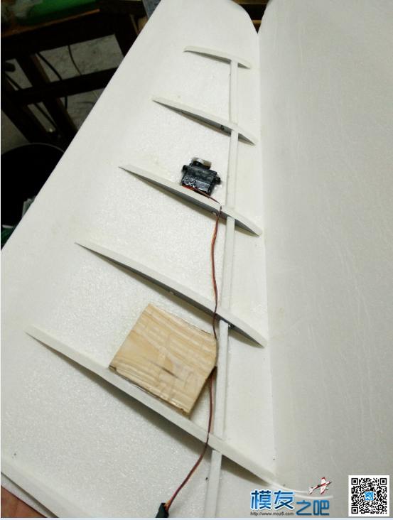

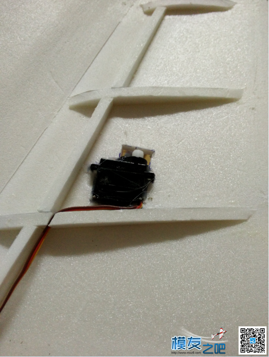

机翼制作
【我爱DIY】务虚版红箭制作过程 制作 作者:木~子~李 9624 【我爱DIY】务虚版红箭制作过程 制作 作者:木~子~李 2644 【我爱DIY】务虚版红箭制作过程 制作 作者:木~子~李 1616 【我爱DIY】务虚版红箭制作过程 制作 作者:木~子~李 3661 【我爱DIY】务虚版红箭制作过程 制作 作者:木~子~李 2392 【我爱DIY】务虚版红箭制作过程 制作 作者:木~子~李 2657

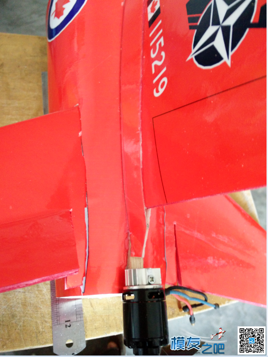

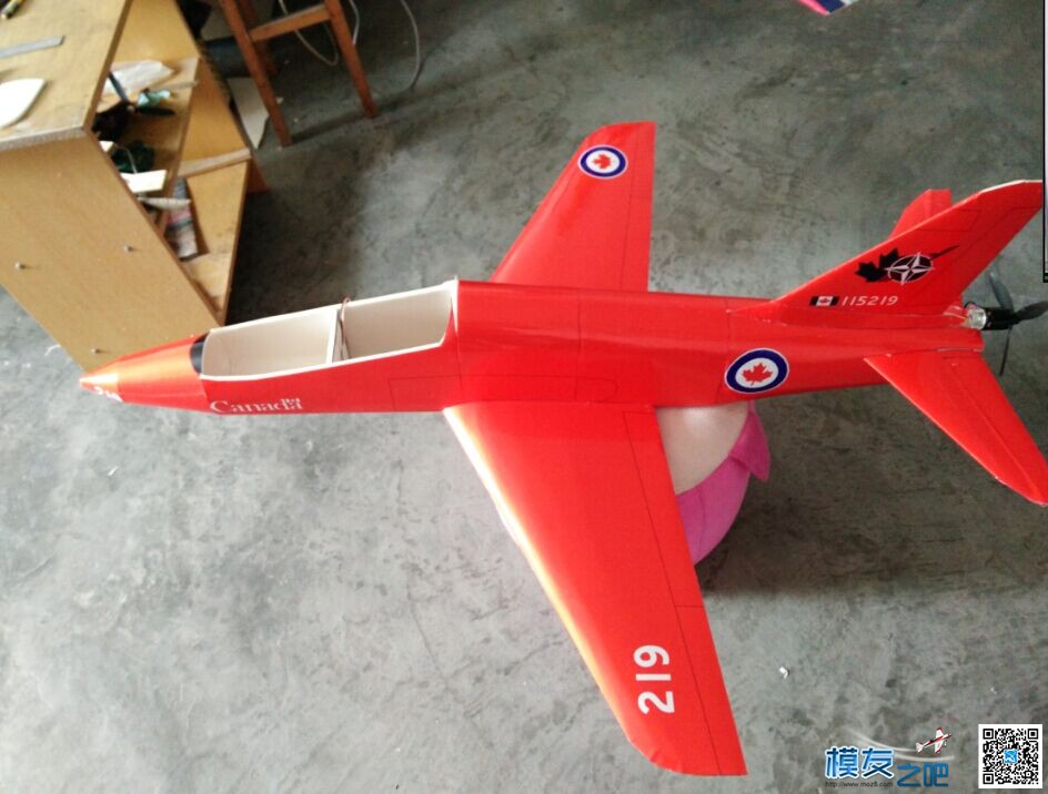

安装尾推电机,先将尾喷口上方切开一条一厘米的口子,将木条塞进缺口中,然后用热熔胶粘住,再安装电机,最后将垂尾的包围粘上
【我爱DIY】务虚版红箭制作过程 制作 作者:木~子~李 801 【我爱DIY】务虚版红箭制作过程 制作 作者:木~子~李 5147

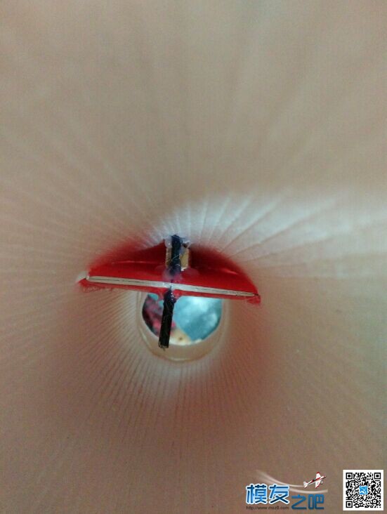

进气口在机翼安装好后再装,先将进气口几个分段粘好后再往机身上粘,
【我爱DIY】务虚版红箭制作过程 制作 作者:木~子~李 7325 【我爱DIY】务虚版红箭制作过程 制作 作者:木~子~李 647 【我爱DIY】务虚版红箭制作过程 制作 作者:木~子~李 6500

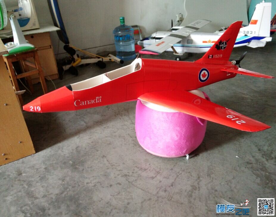

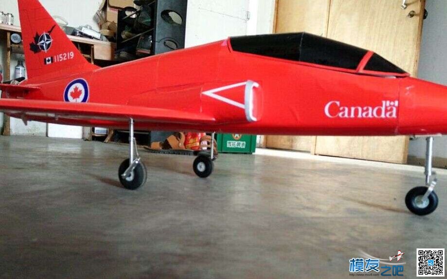

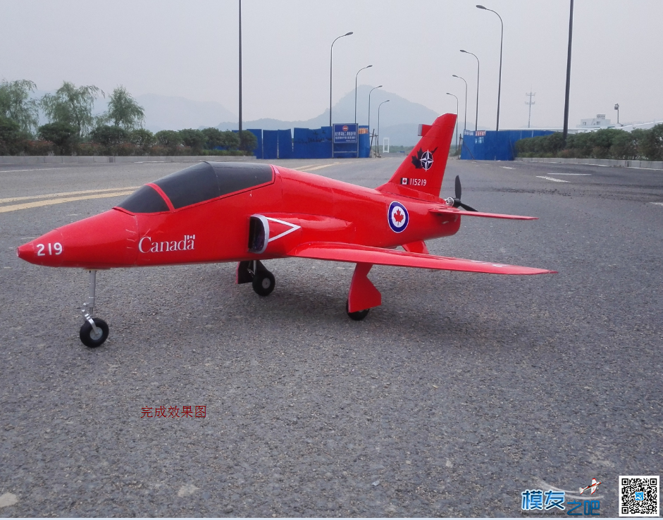

最后完成图
【我爱DIY】务虚版红箭制作过程 制作 作者:木~子~李 8067 【我爱DIY】务虚版红箭制作过程 制作 作者:木~子~李 9580 【我爱DIY】务虚版红箭制作过程 制作 作者:木~子~李 7730

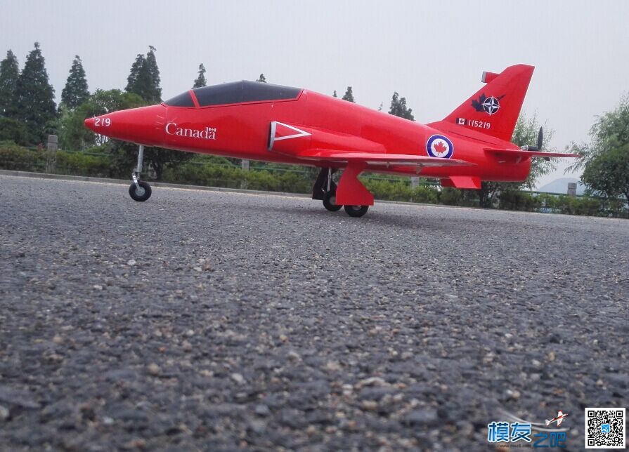

首次试飞还算比较成功,百分之五十油门平飞,全程没有试过全油门,下面是试飞视频,最后祝大家都爽飞
