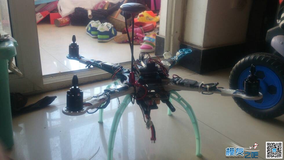

请问,我一般电池绑在下面,要是装云台电池怎么办
发表于 2015-6-11 07:42:29 | 显示全部楼层 |阅读模式
这个二层空间很小塞不进电池。飞控因为需要减震必须放到上面。要是加云台怎么办。我的电池是5200毫安

发表于 2015-6-11 10:47:57 | 显示全部楼层
悄悄地说这机子用APM加席梦思是可以放进中间层的
发表于 2015-6-11 08:03:57 | 显示全部楼层
你能把电调放下面么

发表于 2015-6-11 08:27:13 | 显示全部楼层
电池放下面啊,有挂钩的

你能把电调放下面么
电调不想折腾了,好看不好看无所谓

电池放下面啊,有挂钩的
电池放下面那云台呢

电池放下面那云台呢
不是有两根碳管嘛,鸡尾挂电池,鸡头挂云台

云台用云台挂载板  固定在下边的两根玻纤管上就可以了

不做大改动几乎没法放啊请问,我一般电池绑在下面,要是装云台电池怎么办 电池,云台,飞控 作者:One独角兽 6615 请问,我一般电池绑在下面,要是装云台电池怎么办 电池,云台,飞控 作者:One独角兽 4421 请问,我一般电池绑在下面,要是装云台电池怎么办 电池,云台,飞控 作者:One独角兽 7883 {:1_12:}

我的放中间了~
