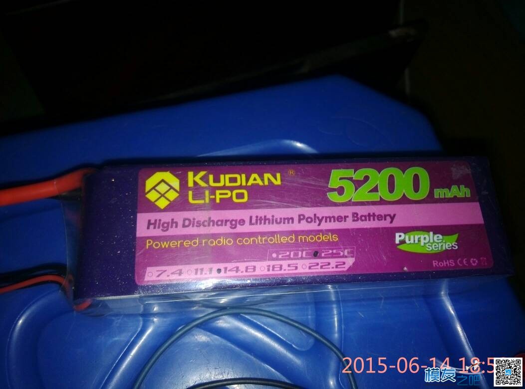

酷点4S5200毫安第一片3.95第二片4.15第三片4.17第四片4.16
请问各位大神怎么样才能解决?
 楼主| 发表于 2015-6-14 18:58:48 | 显示全部楼层
酷点电池电压不平衡,怎么办? 电池 作者:•;-〞半痴、■ 3125 酷点电池电压不平衡,怎么办? 电池 作者:•;-〞半痴、■ 9146
酷点电池电压不平衡,怎么办? 电池 作者:•;-〞半痴、■ 4553
发表于 2015-6-14 19:00:55 | 显示全部楼层
没办法了啊,要不然返厂
 楼主| 发表于 2015-6-14 19:04:38 | 显示全部楼层
沈淼章 发表于 2015-6-14 19:00 酷点电池电压不平衡,怎么办? 电池 作者:•;-〞半痴、■ 9385
没办法了啊,要不然返厂
挨,不知道能不能换一个酷点电池电压不平衡,怎么办? 电池 作者:•;-〞半痴、■ 7918

这个差的有点多啦   .  要么取三片  做3S用  要么地面用  要么返厂 ... 别无他法 .

楼主用什么测的电压,差这么多也太不正常了
发表于 2015-6-15 12:26:37 | 显示全部楼层
多充几个循环试试
发表于 2015-6-15 13:01:50 | 显示全部楼层
差了0.2伏多,有点多,最好用万用表逐个测下(因为用那个鸣响器测多S有些不太准)。如果还是差这么多,那你的电池有问题,可以联系售后,不能退的话,就用高端点平衡充充一次把每颗电芯都充满,用几次看看。如果坏了一颗电芯还可以组3S啊。
